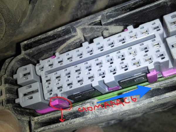

Блин мне походу китайцы не тот пин сделали. Тыкал как угодно не лезет и всё тут. Где теперь провод с нужным пином найти? В экзисте 400р кусок провода, как-то слишком круто.
Покажите плз на картинке где этот фиксатор, пытался шевелить отвёрткой, в итоге вообще 1 фиолетовую штуку обломал только дотронувшись.

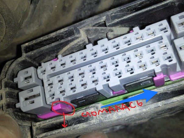

Сообщение Chinee » 23 ноя 2015, 09:08
Посмотрите, это 019 пин? Изображение
Фиолетовую штуку в сторону пытался сдвинуть в сторону от разъема, как только чуток нажал сразу отвалилась. Обвёл кружочком Изображение. Это и есть фиксатор? И в какую сторону надо двигать.
B5 1999 1.6mt, B6 2007 bkp 6mt OoWoO, B7 1.8tsi dq200

Re: Система контроля давления в шинах (косвенная через датч АБС)
Сообщение Comm » 23 ноя 2015, 09:38
Пин похож.
Фиолетовый - да, это и есть фиксатор. Т.е. вся фиолетовая пластина целиком, под всеми пинами она одна - цельная. Сдвигать его нужно в плоскости, показанной стрелкой. За направление не ручаюсь, т.к. нужно посмотреть сверху. Сдвигается он на долю миллиметра, но этого достаточно, что бы разблокировать пины.

Сообщение Chinee » 23 ноя 2015, 09:47
Comm, а ну значить не так всё страшно 8) Спасибо огромное, а то все пишут фиолетовую штуку, их там виднеется с десяток, а оказывается это одна деталь. Буду искать новый пин и доделывать!
Сообщение pashustic » 23 ноя 2015, 09:51
Chinee
это не этот пин
Сообщение demainst » 23 ноя 2015, 17:57
pashustic писал(а):Chinee
это не этот пин
Точно, в пассатовский разъем не залезет.
