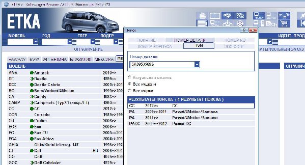

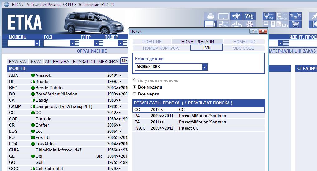

iridium писал(а):5K0953569S - блок с поддержкой мультируля.
Саш я такие блоки не встречал.. :? Только на B7 такой видел!!Я как то по B6...другие тачки не попадались..еще :D
Re: Снятие, установка руля. Фотоотчет.
Сообщение iridium » 11 окт 2012, 20:05
".... какая Василий Иванович у тебя майка грязная....
- так я и постарше тебя Петька буду...... :D
я видел на сс почаще, на б6 пореже , но есть
сейчас начинают с европы идти 09-10 годы столкнешься.
еще 5K0953569R

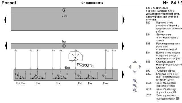

pashustic писал(а):нужно резать проводок от стрекозы.. если надо какой дам инфу в виде картинки
Паша сделай плиз обещанное...скоро тоже предстоит процессс...

Женя 51 писал(а):Паша сделай плиз обещанное...скоро тоже предстоит процессс.
НУ раз обещал значит надо исполнять! ;)
Инфа взята с пассат клаба ;)
Сообщение pashustic » 12 окт 2012, 08:43
Женя 51 писал(а):...это типа гарантий не даю...
Это выкладывал проверенный камрад.. можно сказать с именем!! Ничего не случиться если вы разрежете провод ..а потом сделаете скрутку! ;) Ничего криминального не случиться! :)
