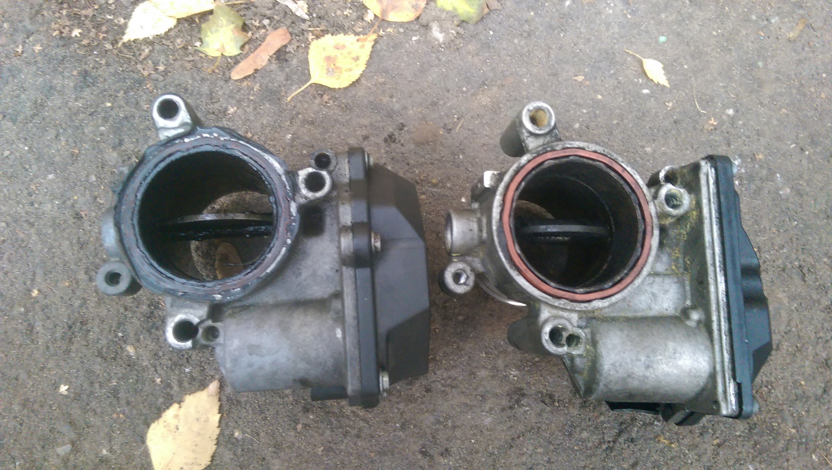

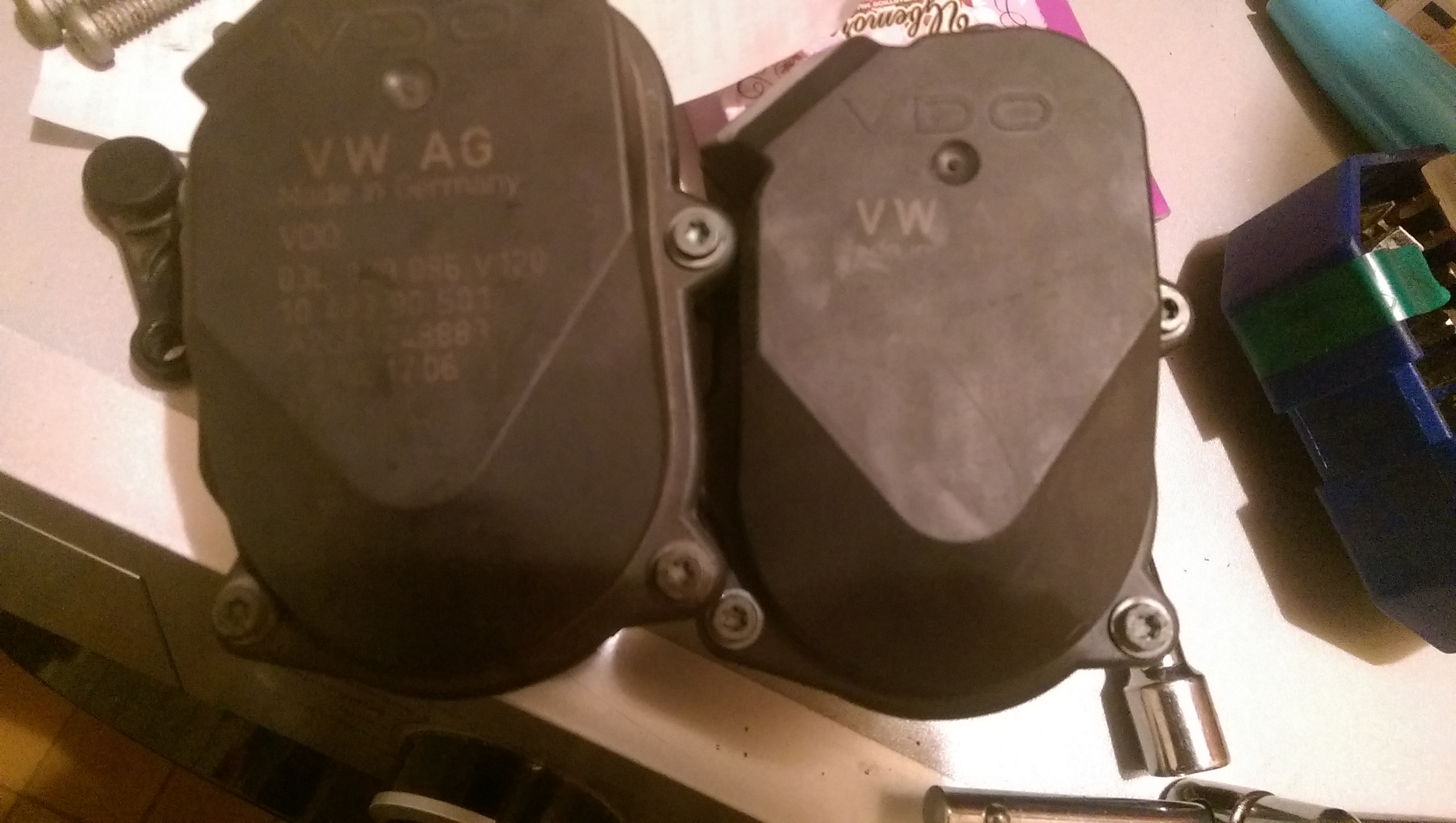

Всем доброго времени суток! :)

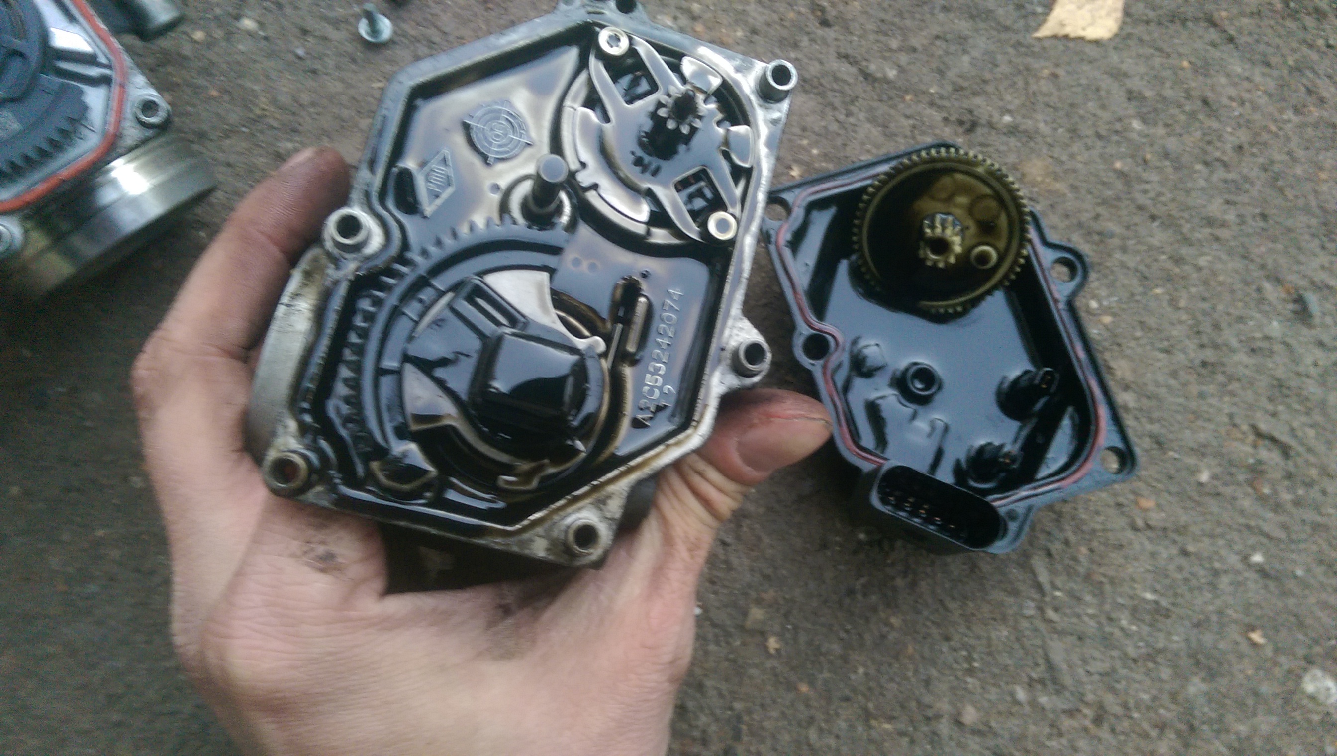

Провёл я второй раз ревизию впускного коллектора и т.д. Сподвигло когда вылетел чек (он правда по дз, там 3 ошибки, глаза мозолил). Заранее благодарен maxxvw88! Он мне подкинул номерок человечка, который навесное со своего мотора распродаёт. Он мне отдал впускной коллектор, и дз. И там и там, маленькие дефекты, на впускном шток, заслонки косые. А на дз разъём сломан. В общем решился, буду колхозить, заблаговременно было приобретено стопорное колечко, и шайба. Впусные разные, у меня железный, а тот пластиковый, штоки разные, ось с заслонками вроде такая-же, но где упор - там другая система. Пластиковый разборке почему-то не поддался. Я в итоге, снял с пластикого мотор, шток, прокладку приманьячил) На своём примерив шток, он как-бы нормально сидел, но риск соскока был. Я надел его, приплюснул шайбой, взял у своей пилочку для ногтей :D , припилил посадочное , для стопорного, и вуаля! :D кстате, что хочу сказать, тем кустарным способом, что я выравнивал заслонки, актуален! В сборе всё ровненько, всё на своих местах! Никаких прокладок, шурупов, я не делал.

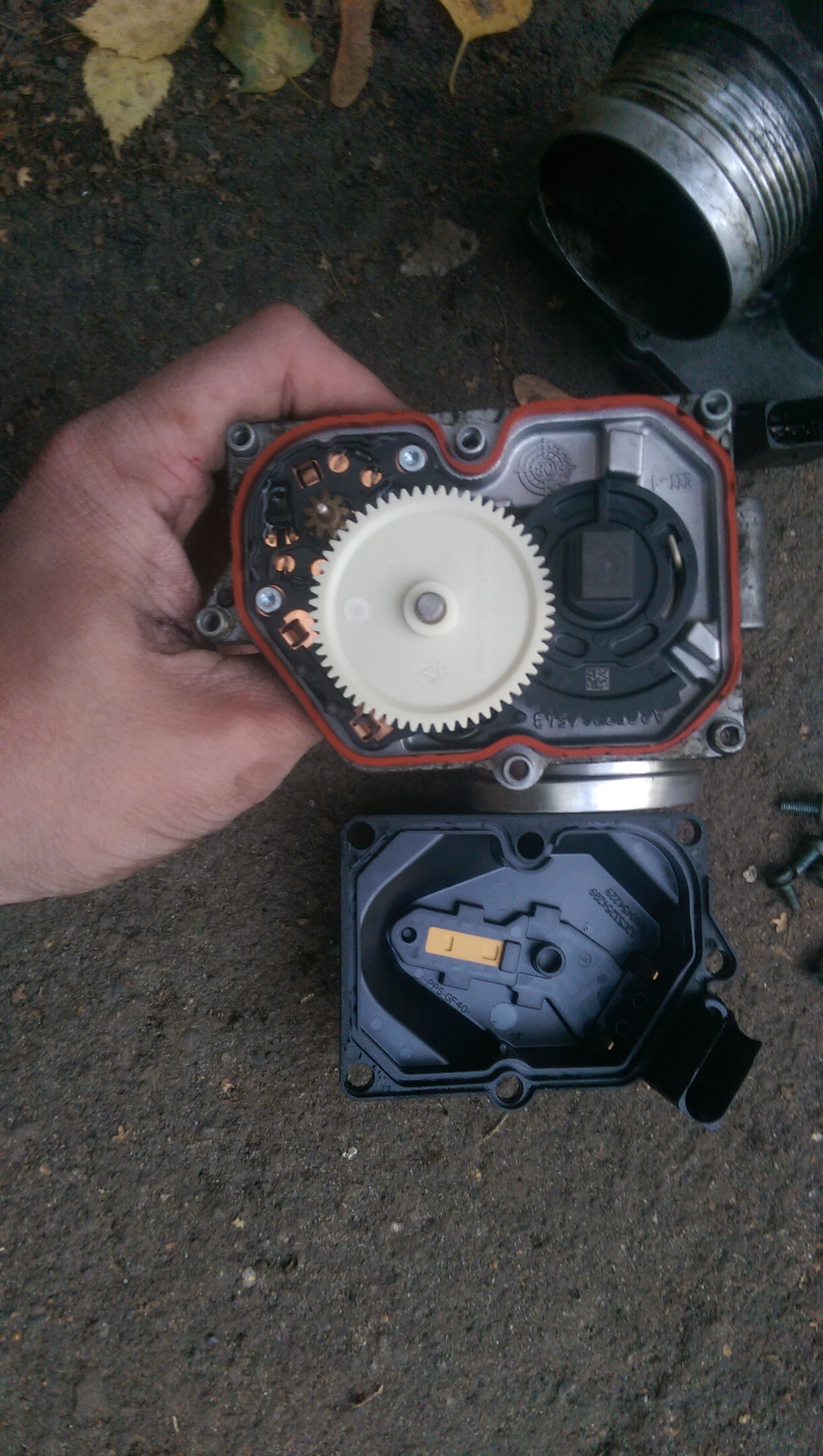

Теперь немного о ДЗ. Моя разбиралась примерно месяц назад, была четверть корпуса масла. Так как у моей целый корпус, потенциометр, мотор, а хана пришёл тока механизму, на полумесяце -2 зуба, на промежуточной -1. И ПОЛ корпуса масла! :shock: , разобрал другую, девственно чистая, муха не сидела! И та чистая дз, прошла 150000км. Короче, при разборе обеих дз, я расстроился, по внутренностям, механизмы одинаковые, но вот к моторчику подключение с другой стороны.. Да и крышки абсолютно разные, хотя номера совпадают. И сами дз разные, у меня стояла сименс, а которую я поставил, континенталь. Чё мою старую так затопило, я сам не понял. Трубка егр в копоти, сухая.
В итоге всё собрал, с матюками.. пару раз перепутал последовательность сборки) на всякий адаптировал егр, впускной. Езжу 3 дня. В итоге из плюсов, упал расход, глушится теперь без тряски в салоне, но с бряканьем маховика :D . А останое так и осталось, а это тупняк, провалы при резком ускорении, овощ на низах, и ... торможение всегда с мотором, до победного иногда. Хрен поймёшь, как тормозить, буду походу вторую зиму мучится. А так полезу в топливную.

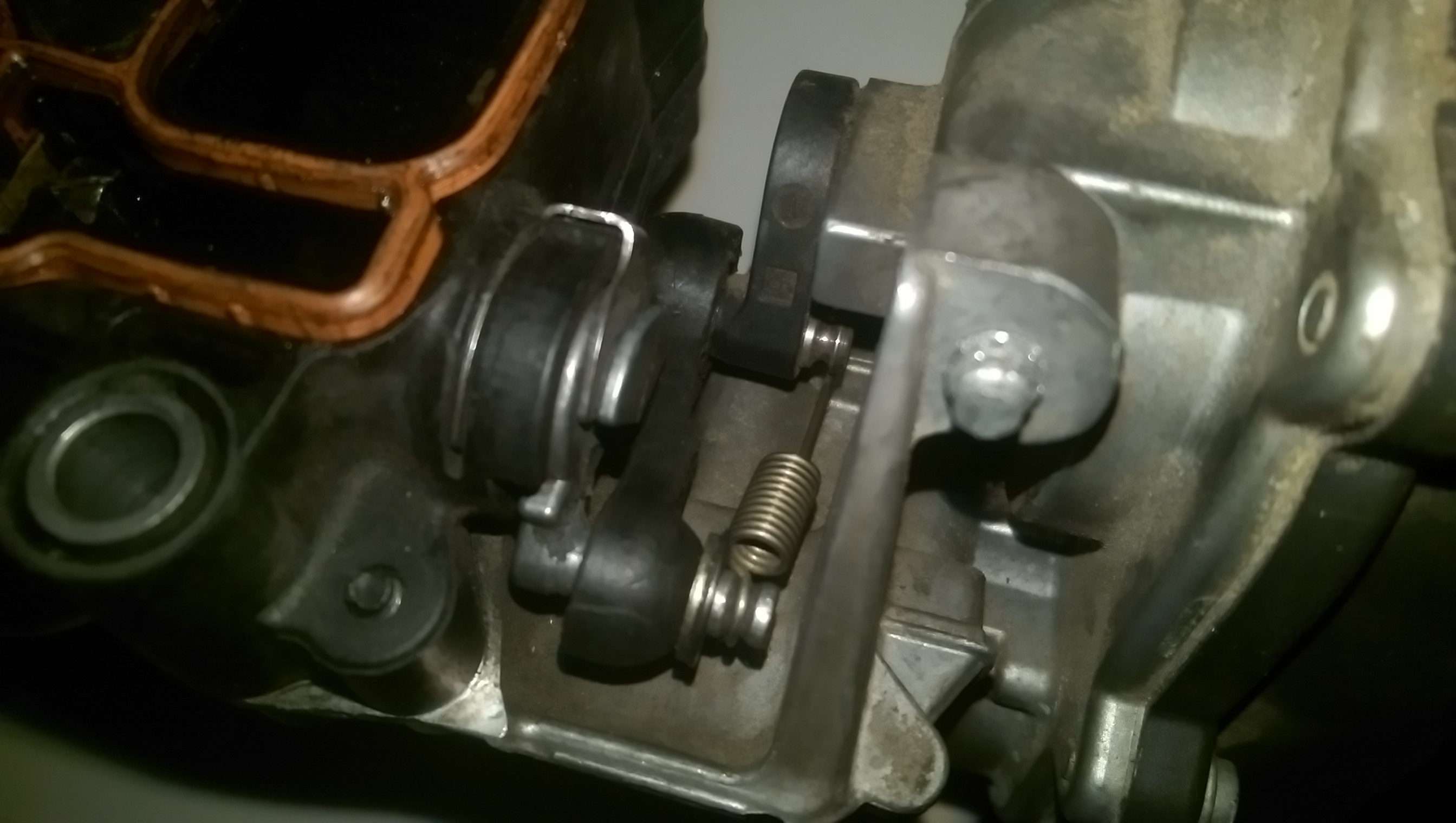

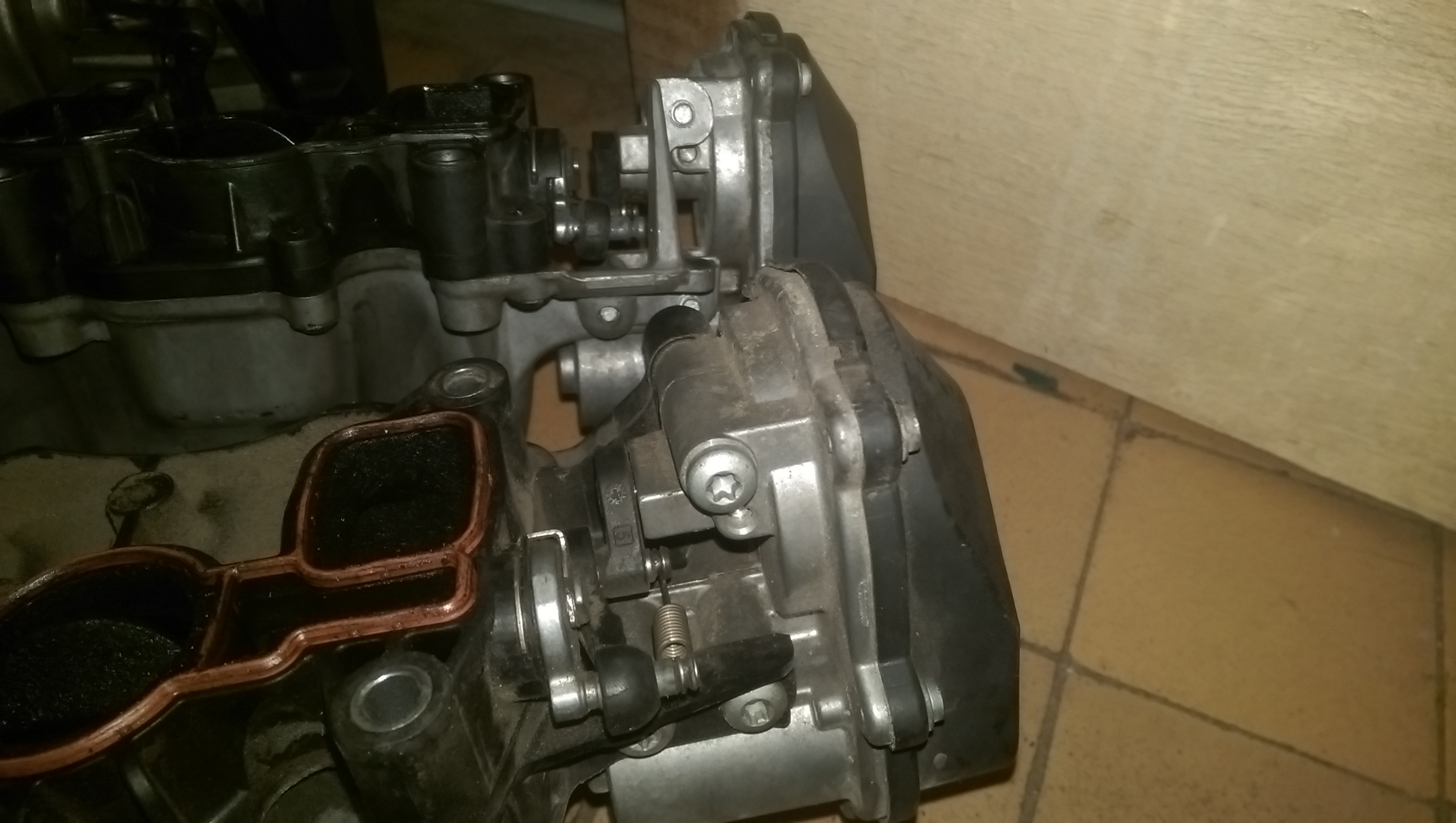

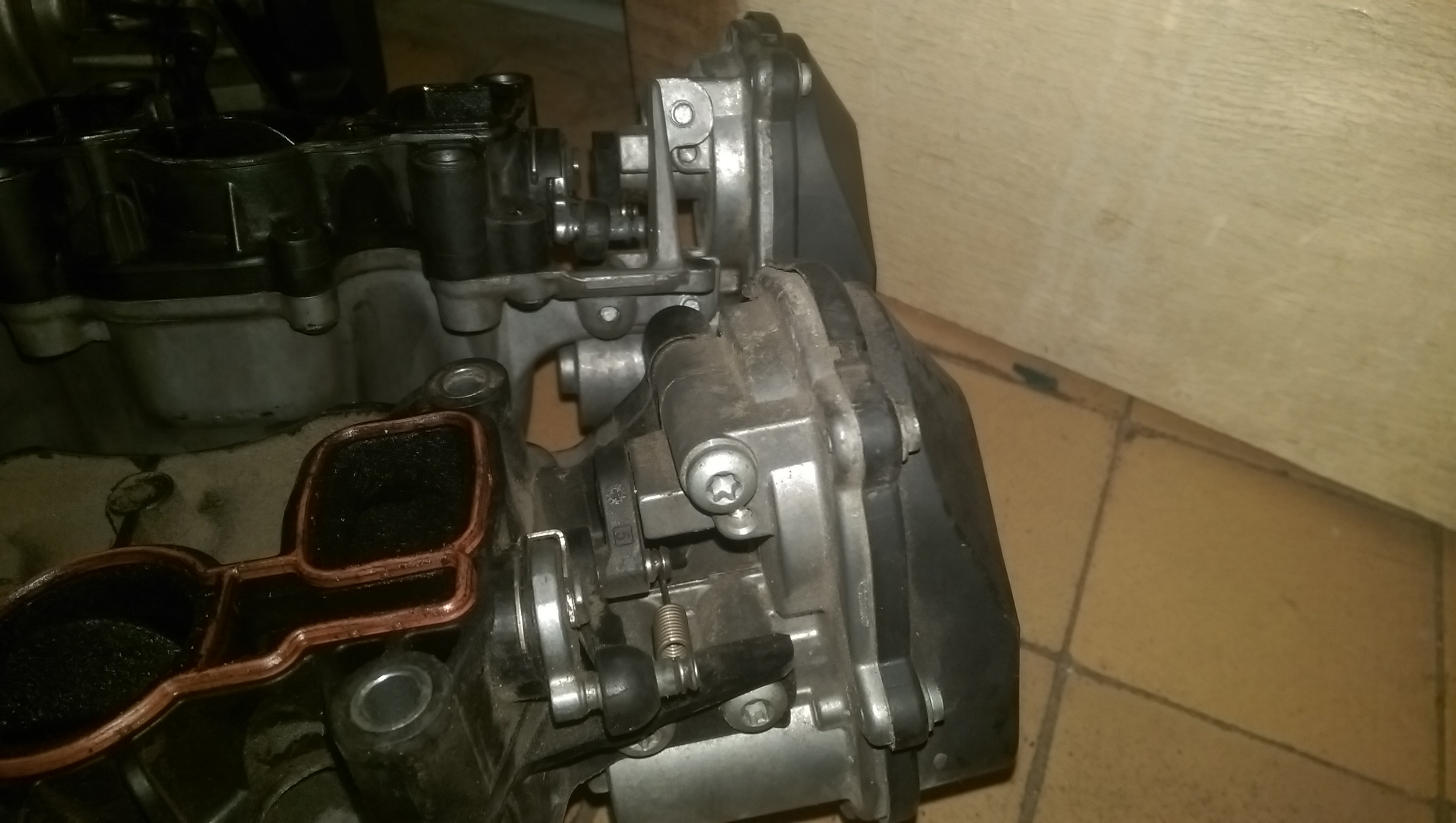

И вот уже всё в сборе, на моём.

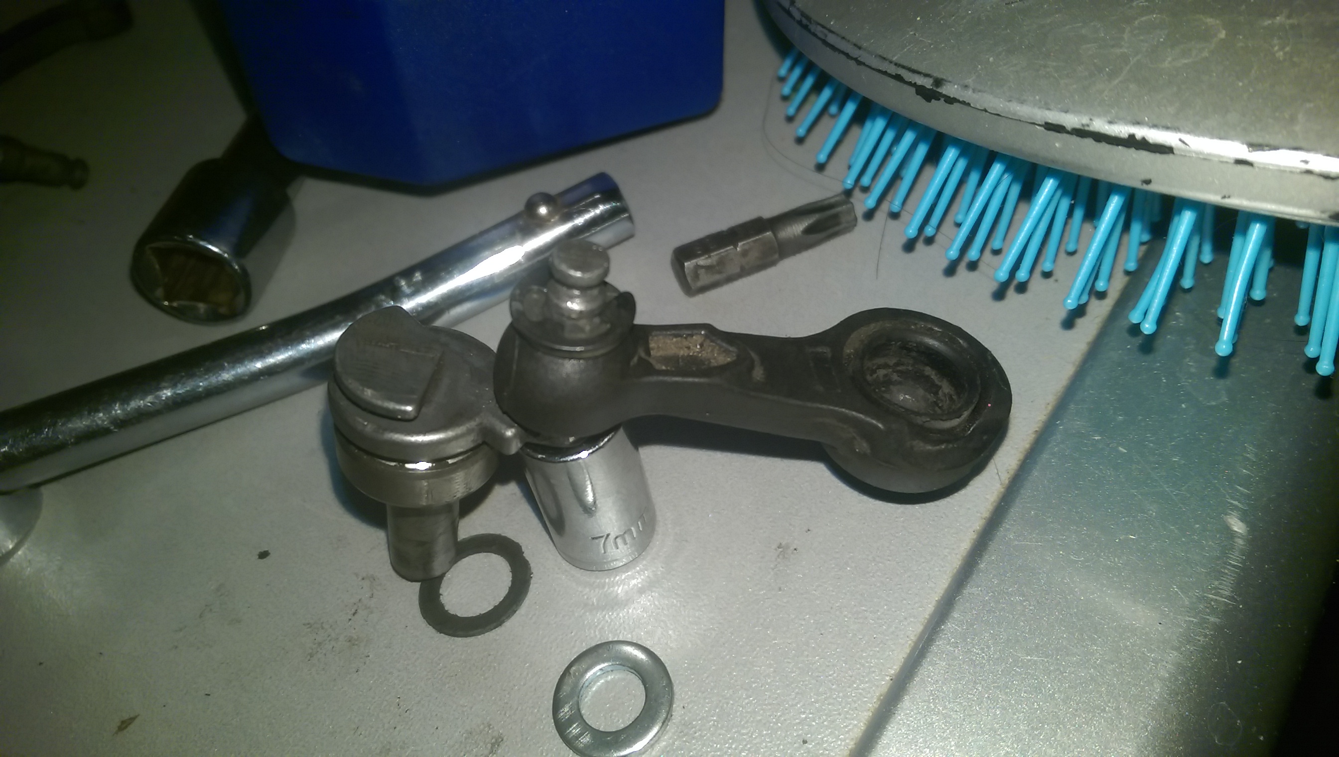

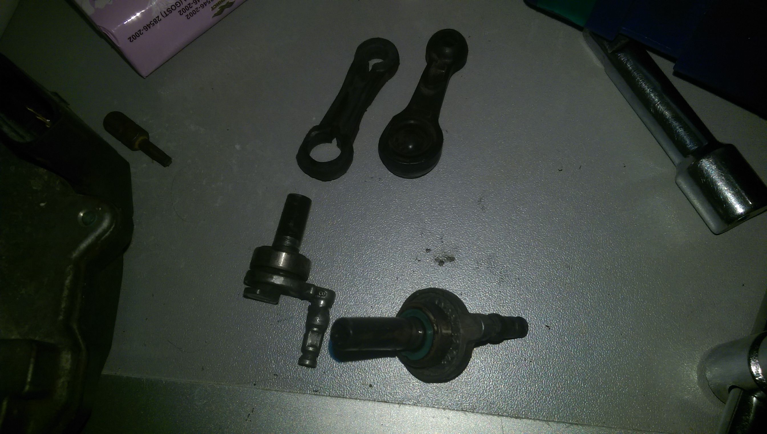

Вот как сделал со стопорным колечком.
Штоки обоих впускных, слева мой.
Снятые 2 привода.

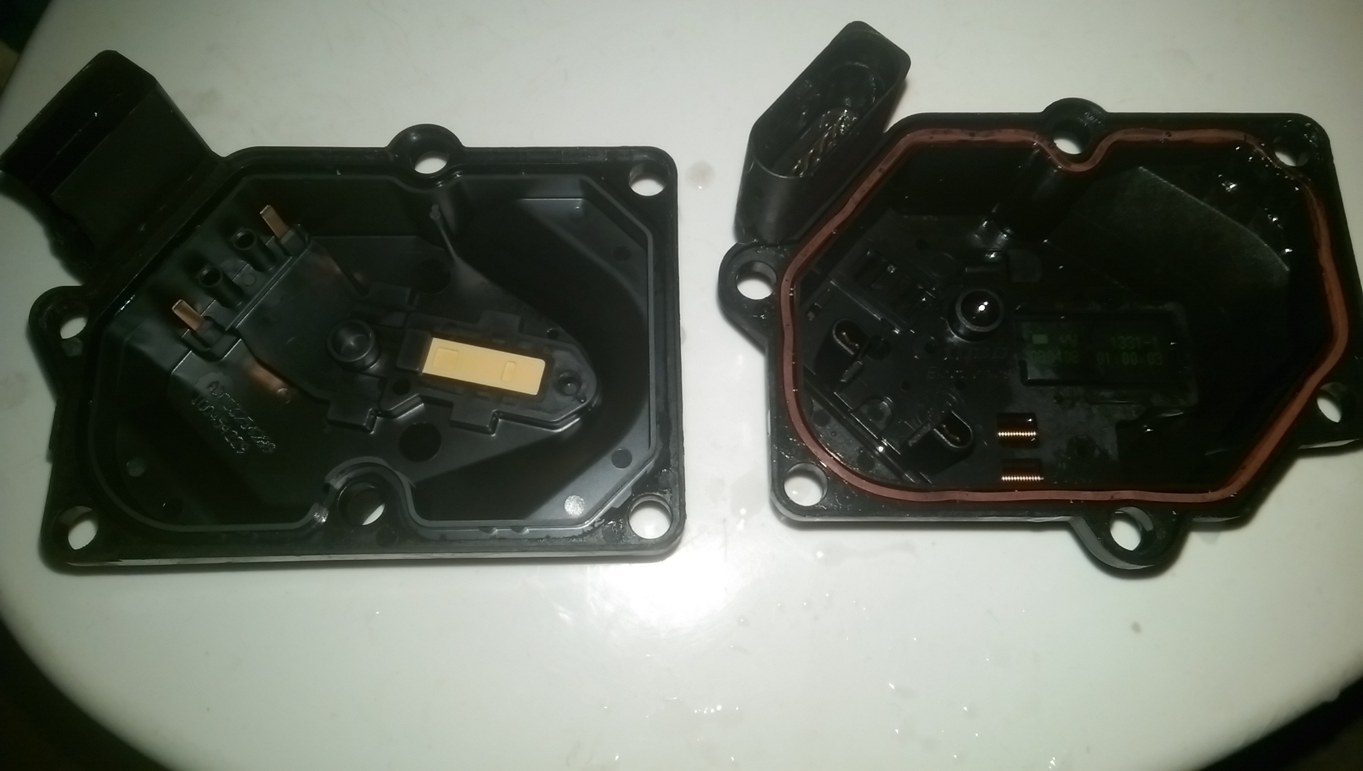

Вот привода впускного, дальний мой.
Справа моя. Крышки разные.

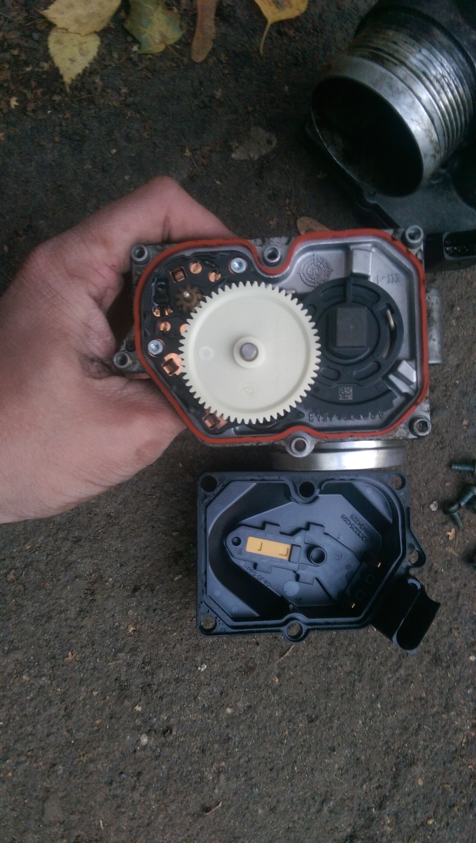

А это моя, тут без коментариев... фарш прост...
Туда даже не лазили) я целку срезал)

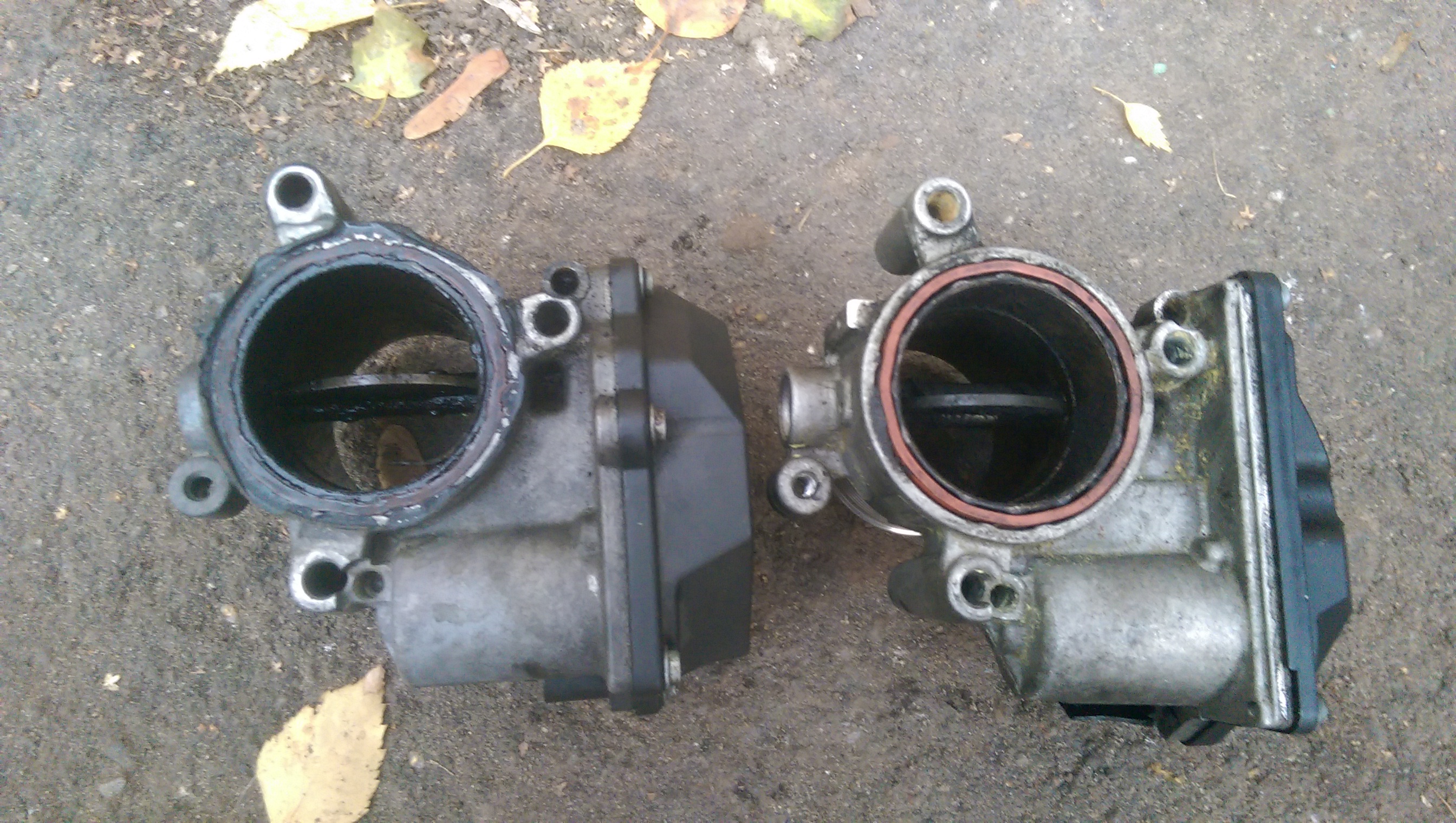

Слева моя. Уже масло даже через фишку давило.
