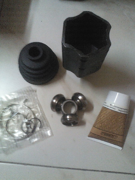

Всем доброго дня. Кто может подсказать по фирме fe best. Внутренний шрус цена 4850р. Также есть в наличии ruville 3350р. Оригинал очень дорого от 21000р. У кого есть опыт замены внутреннего шруса без подьемника и ямы?

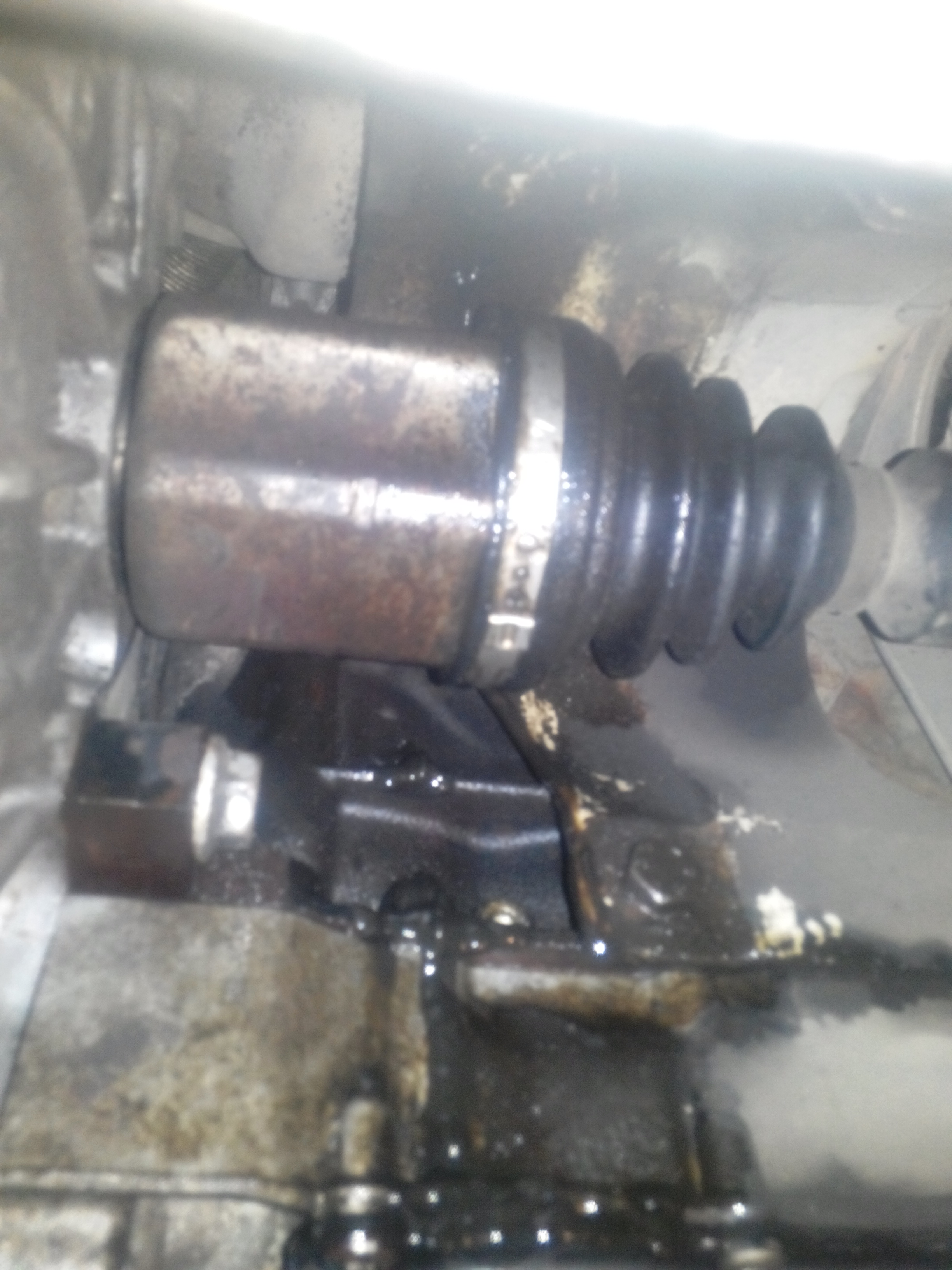

Перенес свое сообшение с другой ветки сюда. Напишу о своей проблеме в авто пассат 2008г 1.8(160) акпп типтроник. появился гул ступиц(как мне казалось) по кругу были поменяны все 4 ступицы,заменена резина,балансировка колес, диски тормозные,развал и танцы с бубном тоже были. итог на большой скорости гул на малой ШУМ как будто еду по гравию. сегодня было снято переднее левое колесо и вывешана левая сторона,разгон до 1500 оборотов и начинается шум и вибрация ,отдает в полуось. при обследовании этого узла установленно, что стакан трипода болтаеться в коробке вверх вниз. вопрос это то что я искал? если да то что делать?

Купил шрус febest. 4300 р. Внешне похож на оригинальный. Смазка с надписью" высокотемпературная" .хомуты дерьмо.

Ruviile у нас стоит на тысячу дешевле чем febest. У меня тоже был мокрый пыльник. Вчера разобрал гранату. Всевымыл. Никаких признаков износа!И сравнил свой оригинальный и купленный febest. Они полностью идентичны и даже внутренности одного входят в стакан другого. Общем люфт на новом гораздо больше чем на моём старом оригинальном. Купил смазку для трипода. Забил новой смазкой старый шрус поставил новые хомуты и установил на место. Купленный fe best сдал в магазин. Наверное я не правильно поставил диагноз.
