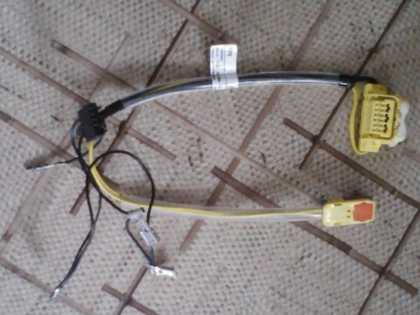

Здравствуйте. Возникла следующая проблема.Не подходит шлейф под номером 1К0971584С к моему рулю.Штекер в руле и штекер на шлейфе не стыкуются.Вот как выглядит папа в руле Изображение В инете нашел 3С8971584А, визуально выглядит так, что должен подойти. А вот этот номер 3С8971584D,который Вы пробили вторым,ХОТЕЛОСЬ БЫ ВЗГЛЯНУТЬ НА НЕГО,но не могу найти фото. Что же делать, подскажите? Какой же шлейф нужен моему рулю, я просто ума не приложу.

Сообщение pashustic » 21 окт 2012, 06:48
VitPan писал(а):А вот этот номер 3С8971584D,который Вы пробили вторым,ХОТЕЛОСЬ БЫ ВЗГЛЯНУТЬ НА НЕГО,но не могу найти фото. Что же делать, подскажите? Какой же шлейф нужен моему рулю, я просто ума не приложу.
У меня на данный момент шлейфа под рукой нет!!! Может кто откликнется здесь по вашему предложенному варианту!!

Сообщение demainst » 21 окт 2012, 09:38
VitPan писал(а): В инете нашел 3С8971584А, Какой же шлейф нужен моему рулю, я просто ума не приложу.
Видимо он и есть.
Можешь и свой доработать, подобрав подходящий компьютерный разъем. По фоткам разберешься что куда идет.

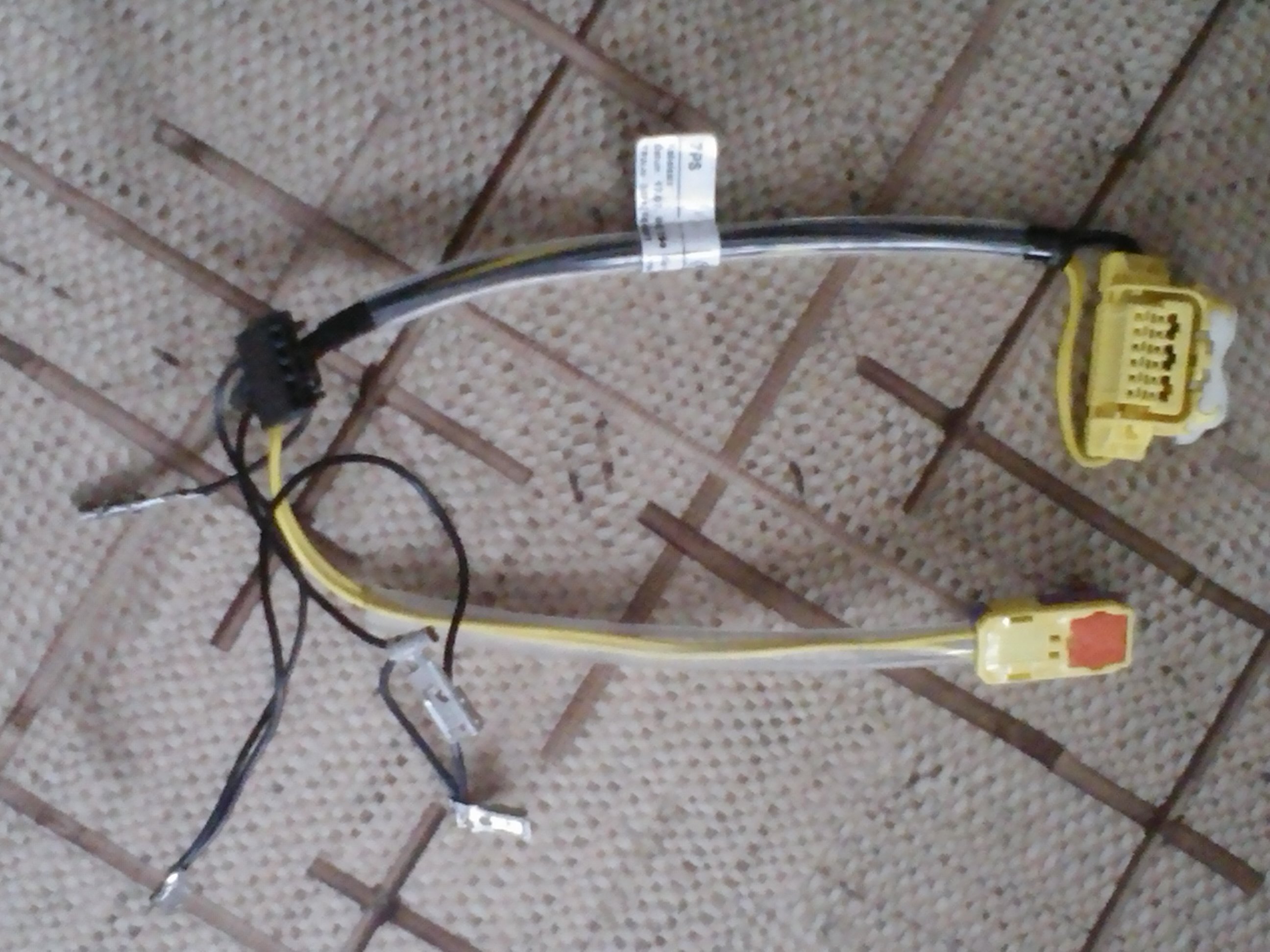

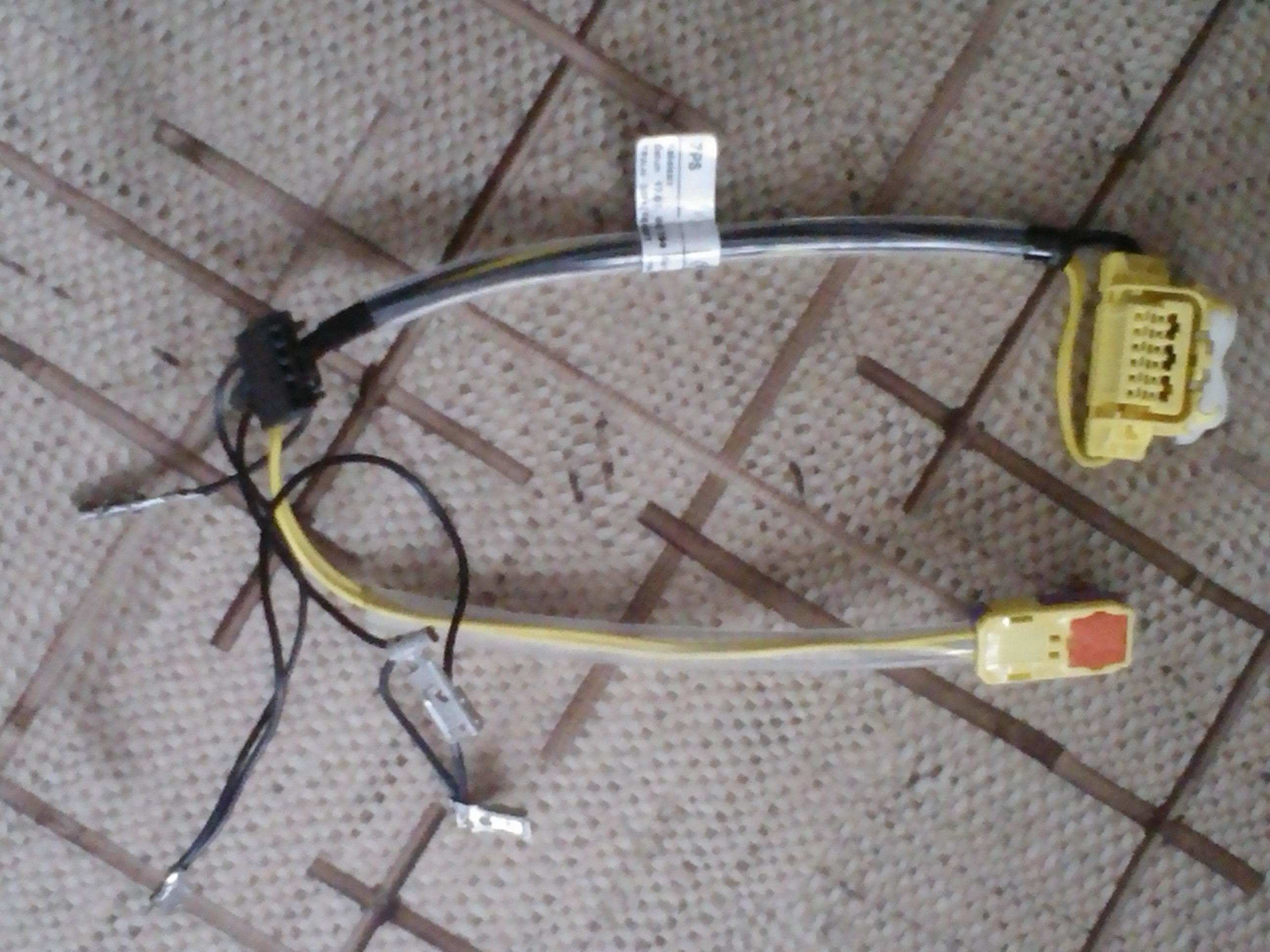

Сообщение Vlasov063 » 21 окт 2012, 13:37
Паш а это не он, тот который мне прислали
971584?-не видно

Сообщение pashustic » 21 окт 2012, 13:45
Vlasov063
Тебе он достался ваще на шару ;) Думал его снять и себе скомуниздить!)) ;) Да это шлейф на новый руль!! :)
