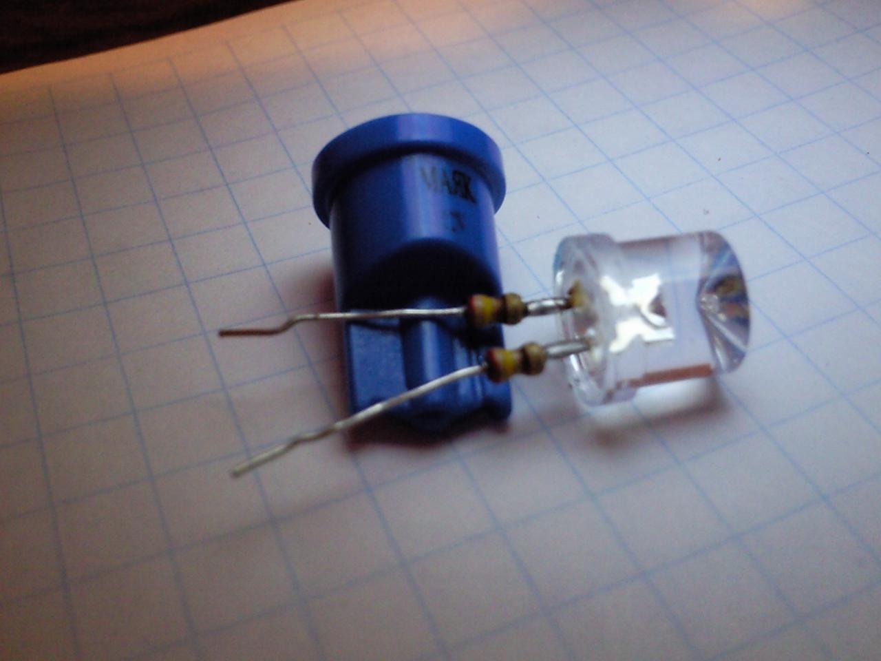

де ты лампочки такие брал маркировку если можно ;)

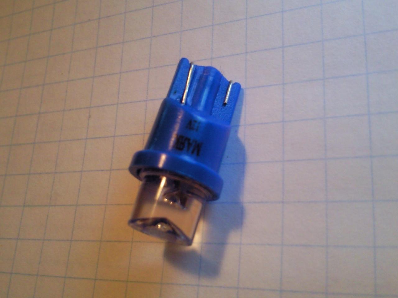

Сообщение PAMA » 23 сен 2010, 19:12
на авторынке, простые диоды синие под безцокольный патрон, их выбор огромный на любой вкус и цвет!
Re: установка светодиодной ленты в поворотники фотоотчет
Сообщение PAMA » 24 сен 2010, 17:21
вот диоды
МАЯК 12В с под бесцокольную лампочку
можно разобрать, тогда будет просто диод вставляй куда хошь
Сообщение PAMA » 25 сен 2010, 08:58
ааАндрей
я эти диоды никуда не подключал, их не надо подключать, просто вставь в патрон и все
если ты про синии диоды то фото выше было к чему подсоединять
я не пойму о чем ты?... какое фото?...как лампу в патрон вставлять? :?
что в салоне что в габоритах там стоят одни лампы и патроны

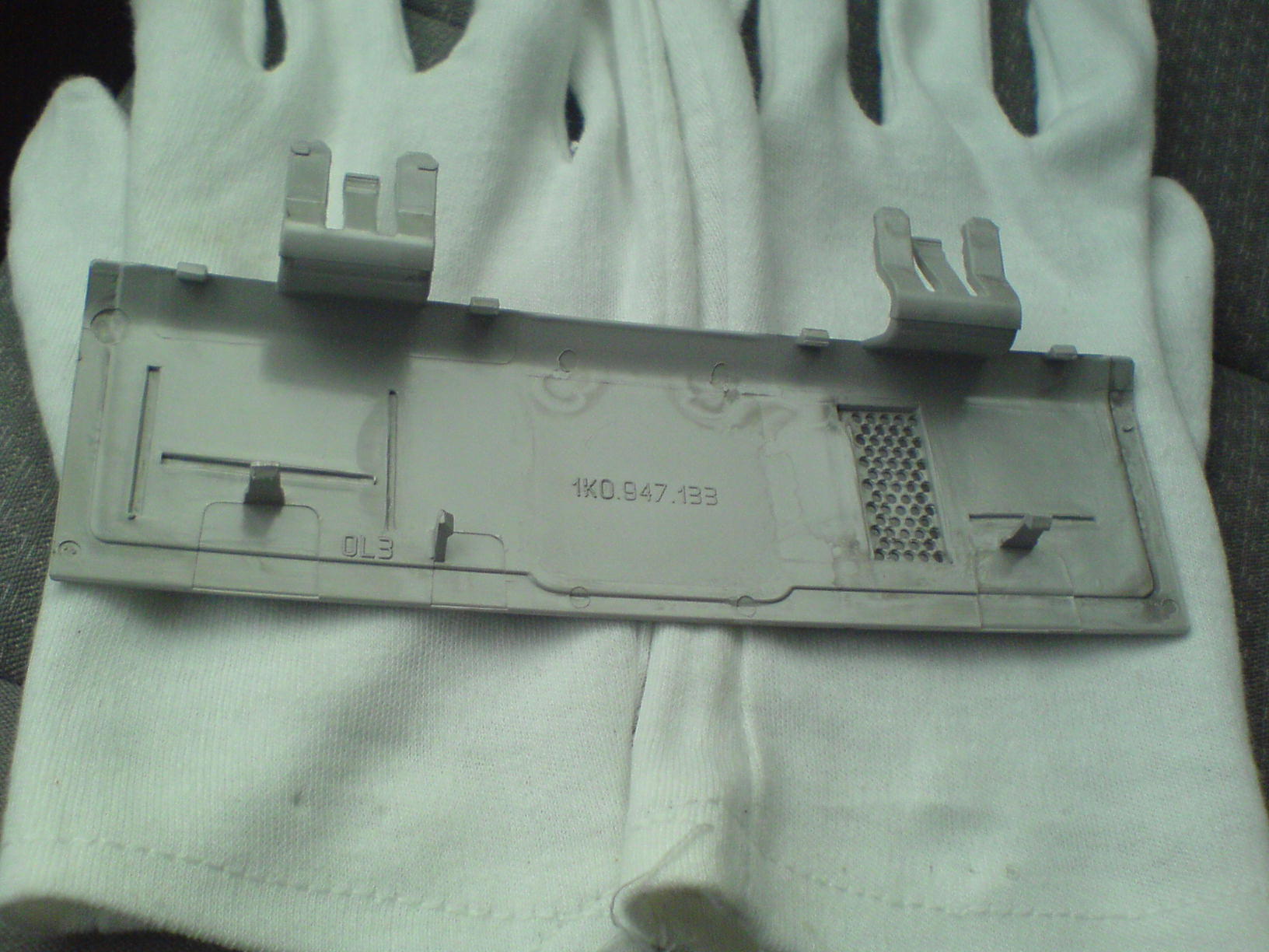

Сообщение VWkassatik » 25 сен 2010, 17:08
РАМА
А как снять передние плафоны, что то у меня не получается. Боюсь поломать, ковырял ковырял а они как гвоздями прибиты. С задними всё просто.

Сообщение PAMA » 25 сен 2010, 17:27
VWkassatik писал(а):РАМА
задние снимаются просто потянув руками, передние по тому же принципу но только тонкой отверткой или ножом

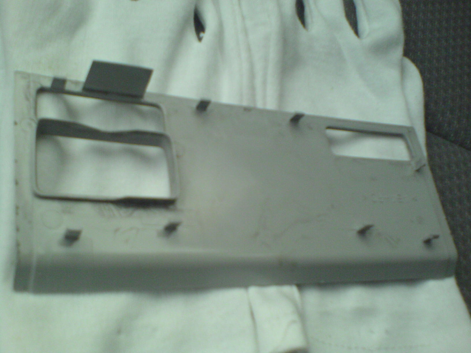

Сообщение VWkassatik » 26 сен 2010, 20:27
Сегодня разобрал передние плафоны. Снимать нужно только стёклышко. Крепится оно на 6 защёлках 3 спереди 3 с зади. Снимать лутше с помощью тонкого ножа, поддеть по кроям со стороны прямых углов а не с закруглённых. Потом снять центральную лампу и снять рефлектор отрожатель. Крепится он на 4 защёлках а потом можно снять и крайние лампочки. Длинна средней лампочки в плафоне 39мм, а длинна лампочки в багажнике 42мм.
Сообщение VWkassatik » 26 сен 2010, 20:32
Попутно снял и эти крышки, ради интереса. Окозалось весь плафон в сборе крепится на 2 самореза.
