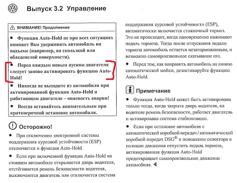

Месяца два назад самостоятельно поставил АВТО ХОЛД , потом активировал шнурком . Всё ок - никаких неисправностей и др. При установке клемму не снимал , и по моему стоял на ручнике.
К вопросу , что надо каждый раз включать заново - так когда приезжаешь и глушишь или открываешь водительскую дверь или отстёгиваешь ремень - АВТО ХОЛД выкл.и авто на ручник становится полностью .

Сообщение ritchie » 19 ноя 2013, 05:40
Volodenka писал(а):К вопросу , что надо каждый раз включать заново - так когда приезжаешь и глушишь или открываешь водительскую дверь или отстёгиваешь ремень - АВТО ХОЛД выкл.и авто на ручник становится полностью .
Нет, это то все понятно, как работает автохолд я знаю, я о другом. Вот утром сажусь в авто, он на ручнике, трогаюсь, он снимается с ручника, а автохолд не включается сам, приходится включать вручную.
ritchie
Сообщения: 6
Зарегистрирован: 18 ноя 2013, 13:27

А у меня автохолд постоянно включен :P и при каждом запуске двигателя автохолд включать не нужно.

Тимофей писал(а):А у меня автохолд постоянно включен :P и при каждом запуске двигателя автохолд включать не нужно.
Видимо блок на новый поменял, вероятно в этом дело.
