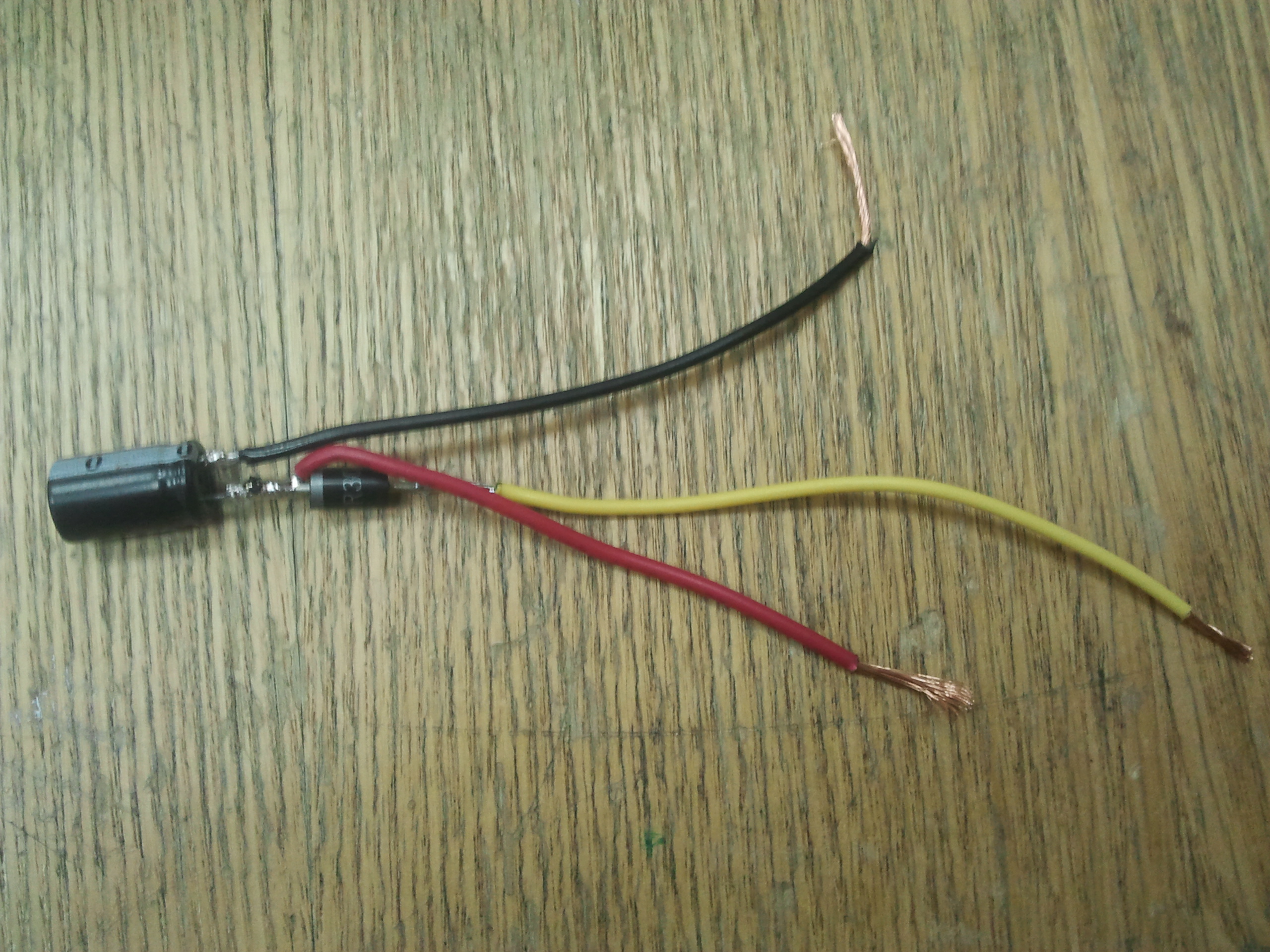

pashustic писал(а):Лучше 25!!Так примерно считается кондер 1.2 умножить на бортовую напругу.( из курса выбора кондеров для АД) :D
А 25 но 1000мФ подойдёт? :?

Captain V писал(а):А 25 но 1000мФ подойдёт?
ДА!

Всем спасибо за помощь! :claping: Спаял фильтр из конденсатора 470мФ 25в и диода на 3А. Всё заработало! :gamer: 8-)
