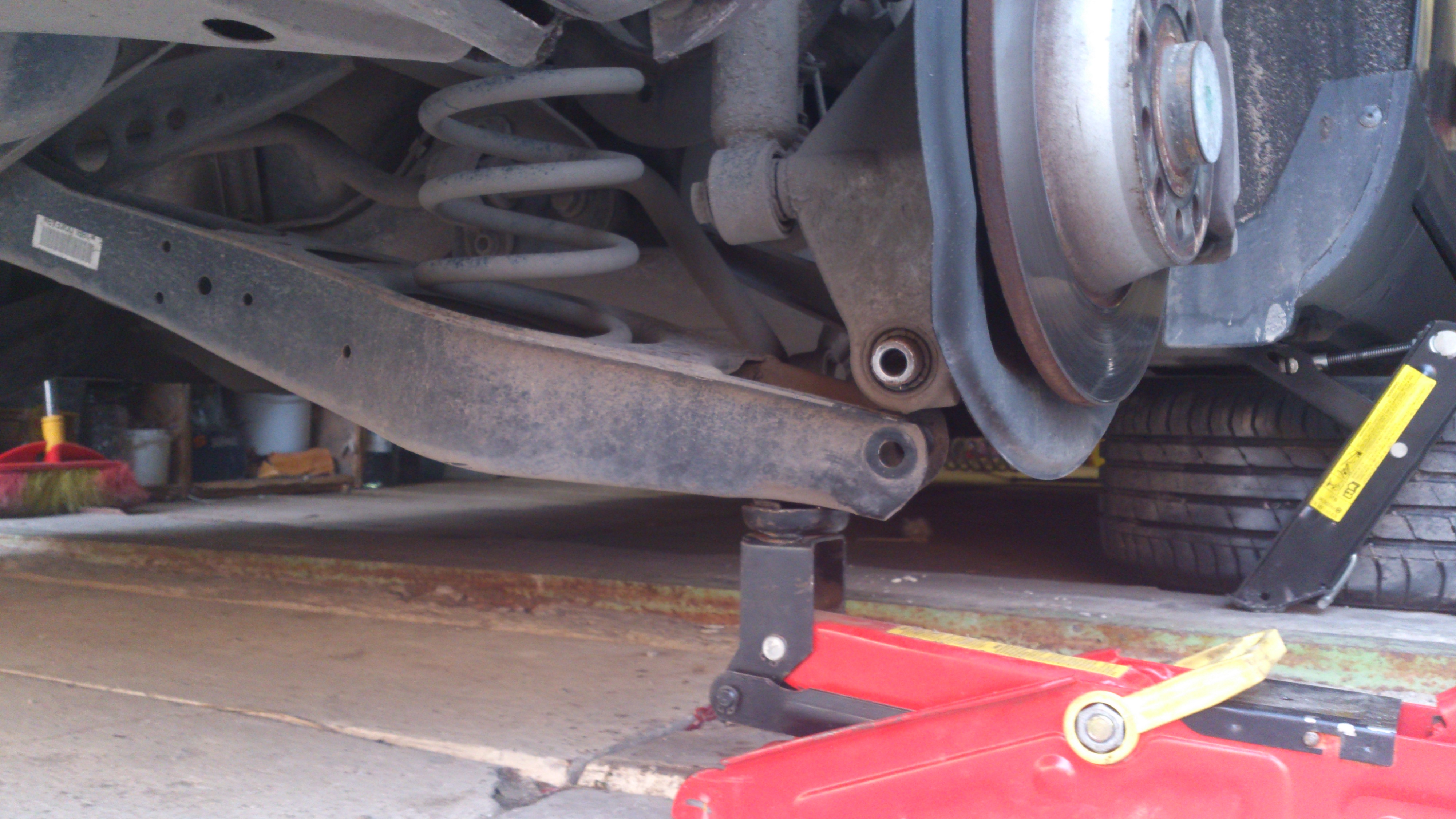

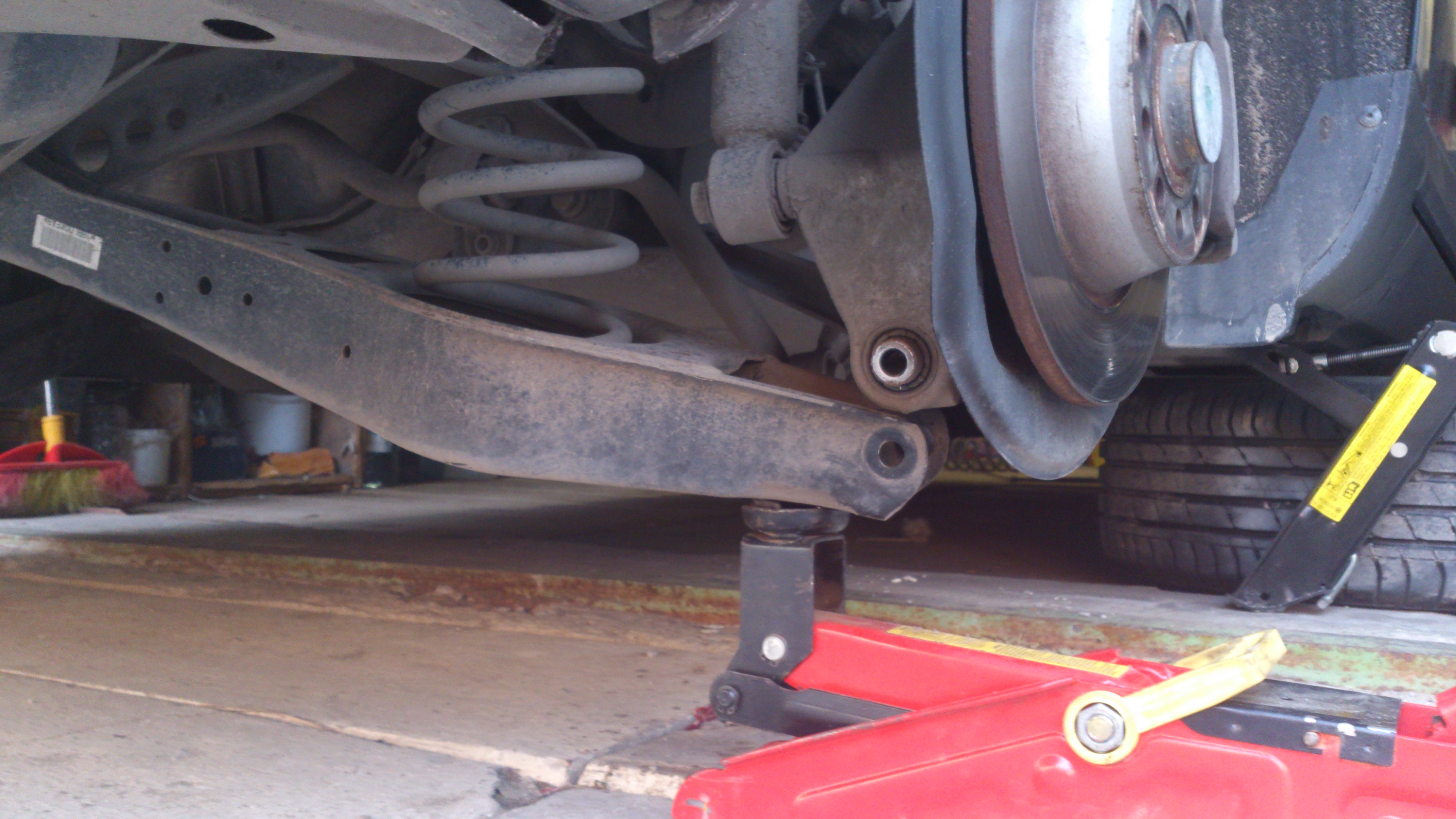

Яков писал(а):процедура замены достаточно проста, но делать её желательно на подъёмнике. Дело в том, что в эти рычаги упирается и пружина, простыми стяжками их не стянуть, нужен специальный съёмник. Но можно просто опустить рычаг, пружина спокойно разожмётся и вынется. Однако для обратной сборки нужен большой ход гидравлической стойки, домкратом не получится.
Не согласен, сегодня менял пружины задние на большей жесткости, все сделал без подъемника, машину поднимал штатным домкратом, рычаг обычным подкатным, только колеса с него снял, чтоб не катался
Также прижимал рычаг домкратом, тачка поехала боком на меня. Так как в гараже есть стены, то бежать было некуда. Обстремался не хило, т.к. почти прижало к стене. :D

EvgenyVK писал(а):
Менял сегодня эти сайленты что развал регулируют - поднимал рычаг вторым домкратом, ничего никуда не едет. Авто на ручнике и с подпорками переднее колесо.
