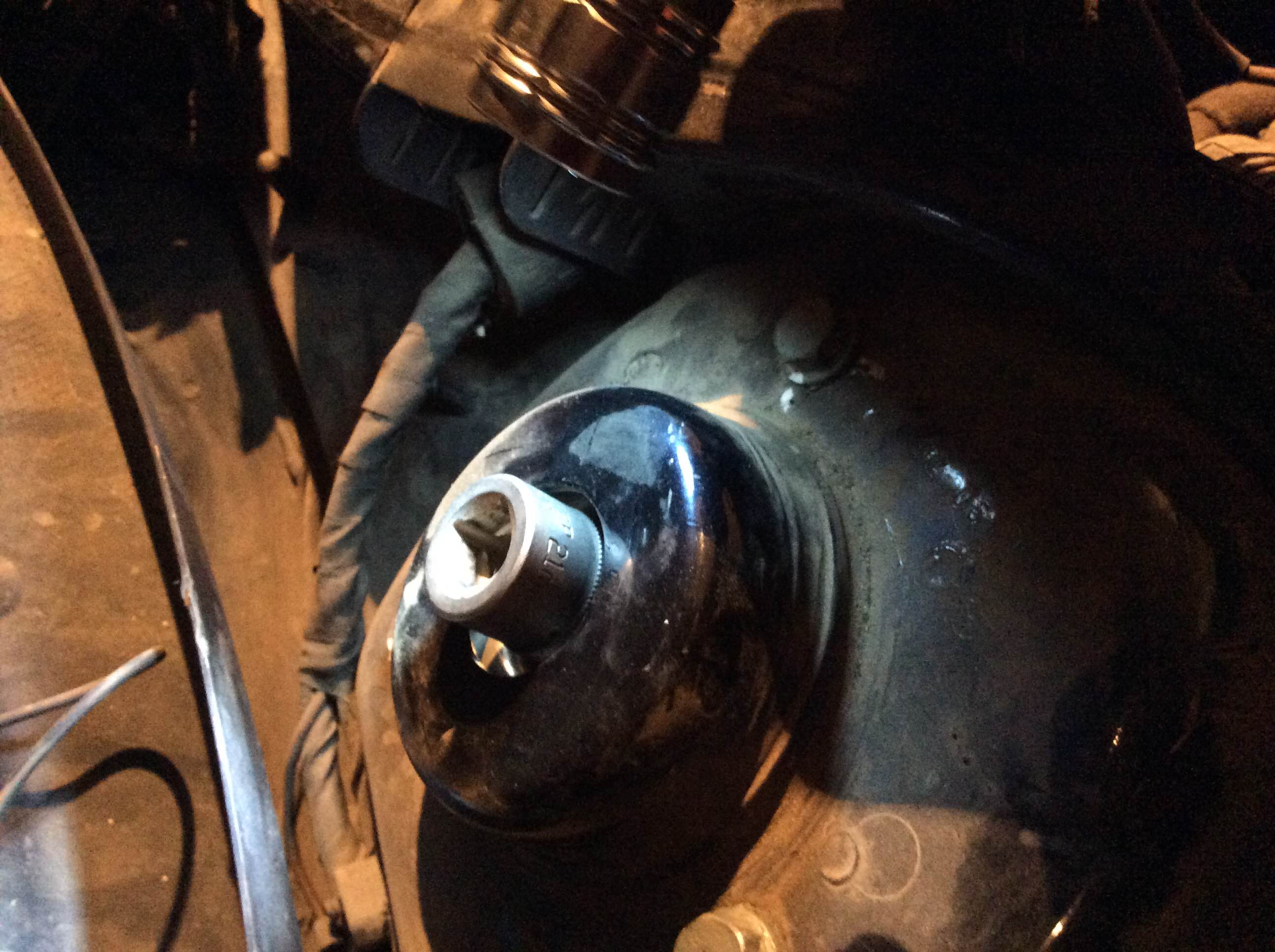

Подскажите, под какой ключ гайка на штоке стойки? Есть только 18-19 изогнутый накидной (как и у автора темы), остальные прямые. Вот думаю, какой ключ купить (если гайка не 18 и не 19) . Спасибо!
Отвечу сам :D добрался))
Может кому пригодится. Cнял сегодня кожух пластиковый дворников по Эльзе, аккуратно не сломайте пластик когда вытаскиваете из уплотнения около стекла!!!У меня на 5 мм треснул. Так вот , на моем пассате стойка аморта гайка 21 шестигранник M7. В нашем колхозе (имею ввиду Липецк) не нашел ключа на 21 ни S образного, ни Г образного. Купил головку на 21 буду колхозить её под рожковый ключ (хорошо что набор шестигранников есть King Tony) .

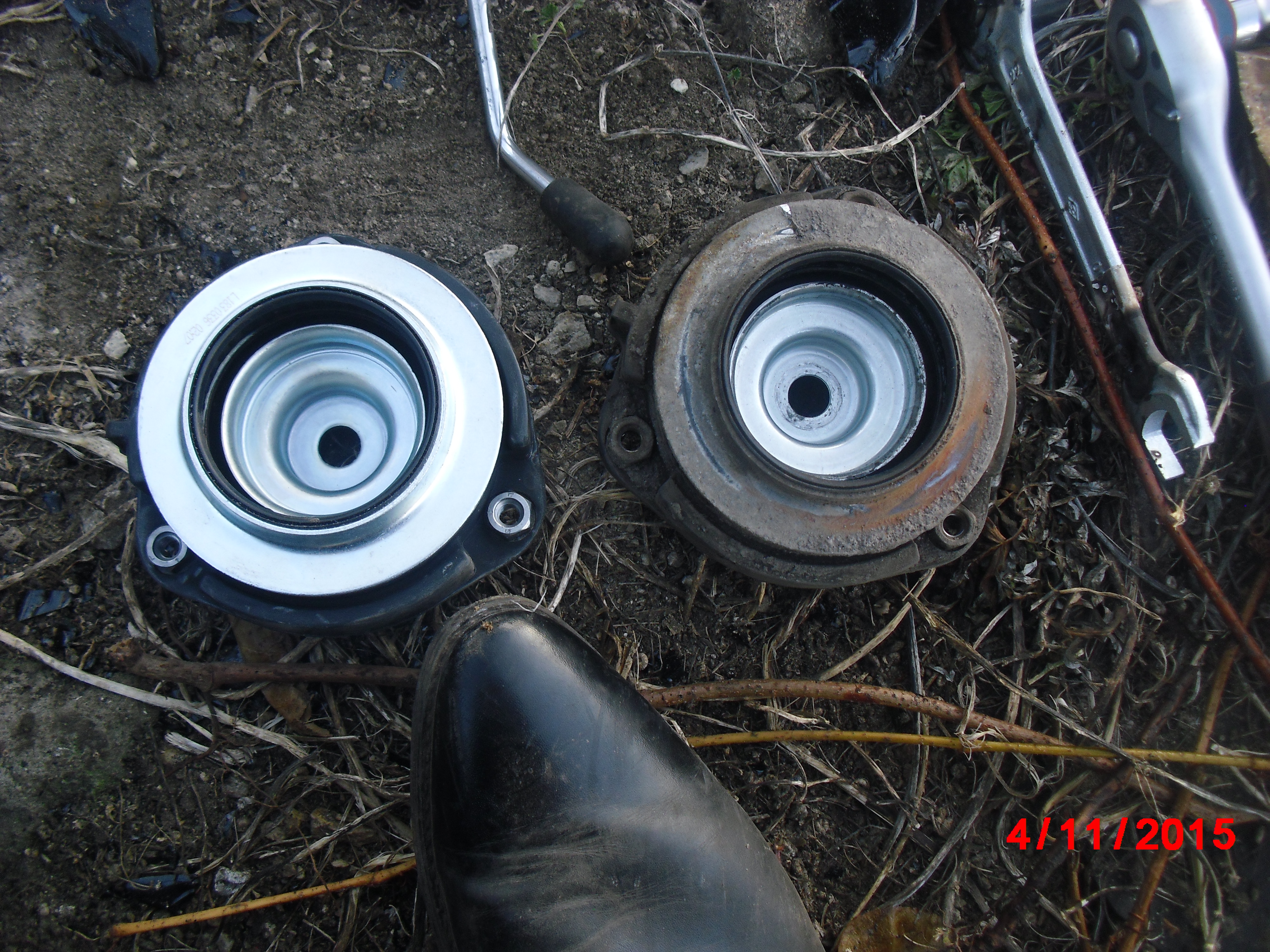

Пставил LMf с совой - опору и подшипник опорный + LMf стойку стаба. Теперь чувствуется бизнес класс - никаких скрипов стуков и т.д. Уже где то писал, разочарован в TRW - хотя цена такая же... Буду брать все на подвеску только LMf - вроде не скупился, но заплатил дважды....
старый и новый. Старый развалился пополам - люфт был
