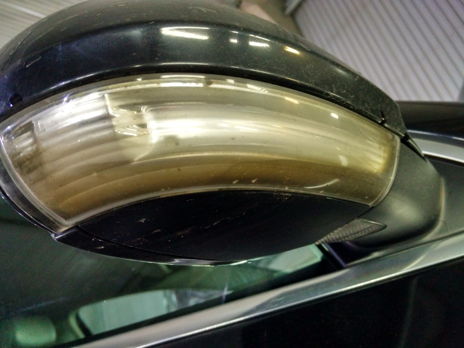

Сообщение Shurik006 » 12 авг 2017, 14:31
То же почах правый поворотник. Видимо в своё время треснул, стала попадать влага, а потом болото. Работает только один диод, по компьютеру ошибка.
