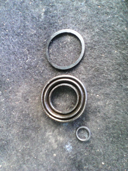

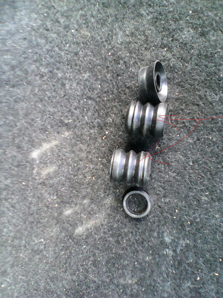

Сообщение Максимус » 15 авг 2015, 15:47
На фото 1 видно что я поменял три резинки , фото2 красным отмечено понятно откуда эти две я их не менял , а остальные от куда

Re: Замена ремкомплекта суппорта
Сообщение Daniliv » 15 авг 2015, 17:04
Так наверное они в редукторе стоят
Сообщение Максимус » 15 авг 2015, 17:22
Ааа :oops: может туда я не полез
Сообщение Daniliv » 15 авг 2015, 20:46
Вот она где зарыта :lol:
Сообщение vavash » 20 ноя 2015, 12:25
Максимус писал(а):На фото 1 видно что я поменял три резинки , фото2 красным отмечено понятно откуда эти две я их не менял , а остальные от куда
Это же с направляющих :)
