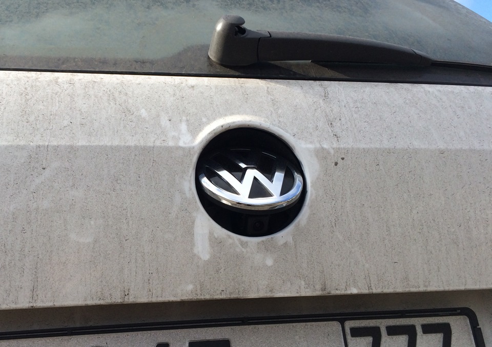

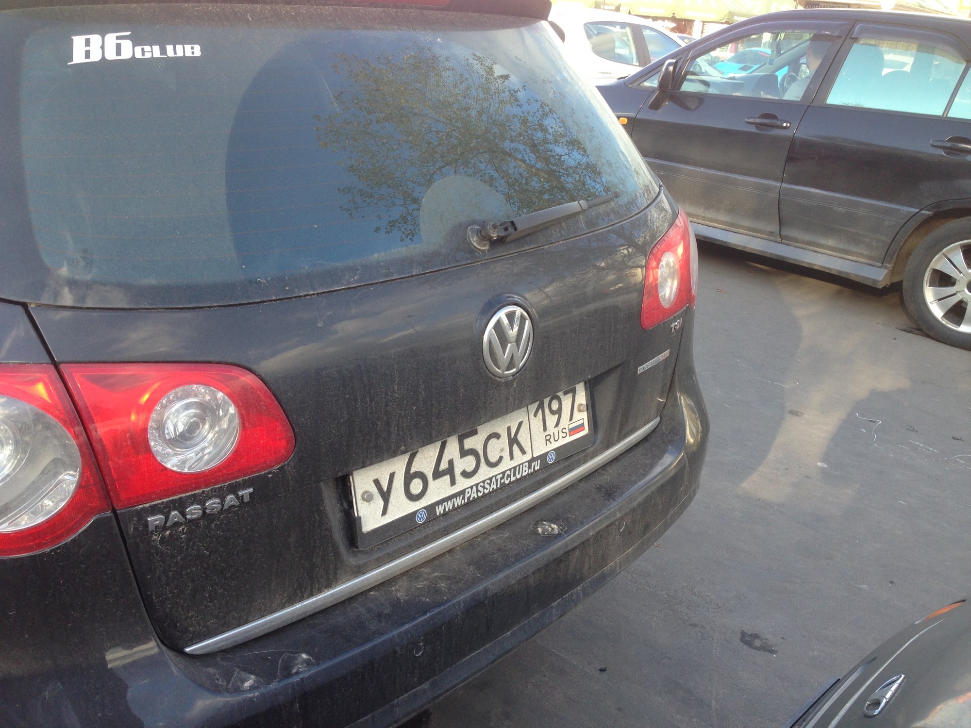

-Kaizer Soze- писал(а):Крутяк-крутяк...Смотря на последнее фото невольно появляется вопрос.Валер,а когда у тебя 4 задних хода будут?)))))
Нет, два только. 4 габарита, 4 поворотника, 2 ПТФ. Стопы не трогаю.
Cmihail писал(а):А замок багажника тоже от эмблемы открывается или эмблема выполняет только функцию открытия камеры?
Это по желанию, как подключить. Я сначала подключил обе ручки, потом нижнюю отключил - чтобы не открывали мне дверь вручную (на мойке,к примеру), она у меня с электроприводом. На двери без электропривода я бы сделал наоборот, за эмблему дверь универсала, видимо, не открыть.

Daniliv писал(а):Что настолько мощный редуктор :?
Достаточно мощный чтобы поднять эмблему и конструкция такова, что вручную обратно не вдавишь.

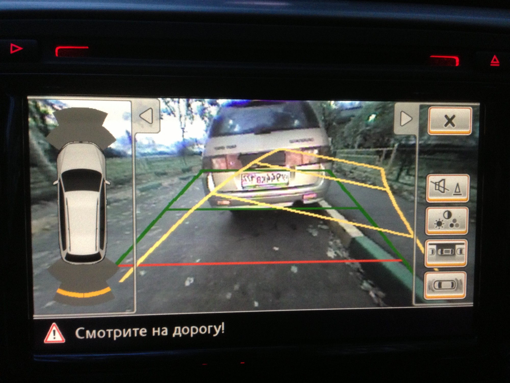

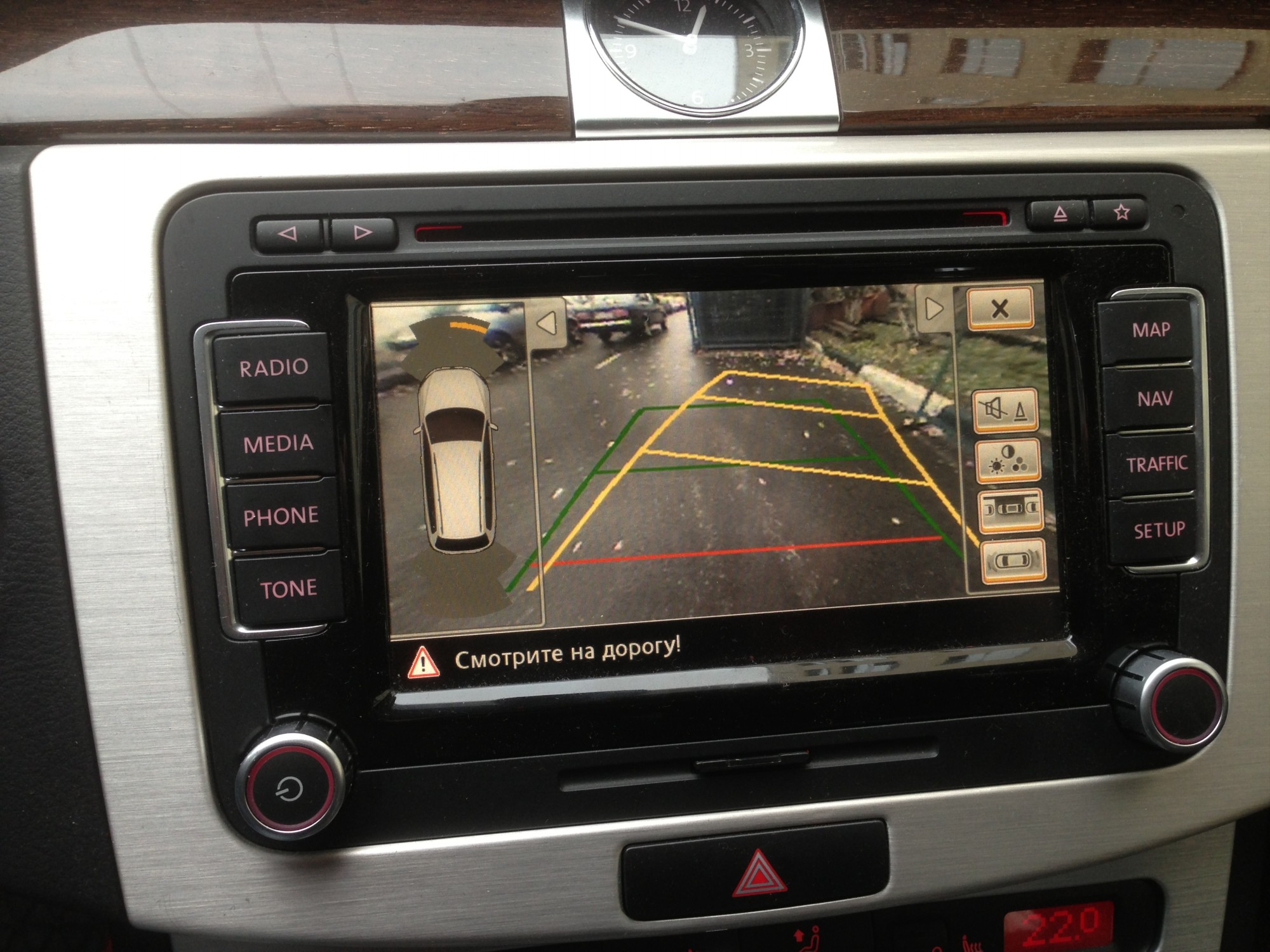

Кстати, в закрытом виде и не догадаешься, что эмблема двигается.
И еще: блок от универсала скоро поменяю на седановский, он подходит лучше.
Уже проверил. Универсаловский блок траекторию в небо строит. :(

Daniliv писал(а):Это наверное зависит от угла наклона камеры, старой и новой
Безусловно, поэтому и блоки разные на разные машины.

Еще поменял блок на седановский, камера стала смотреть пониже и траектория стала правильнее .

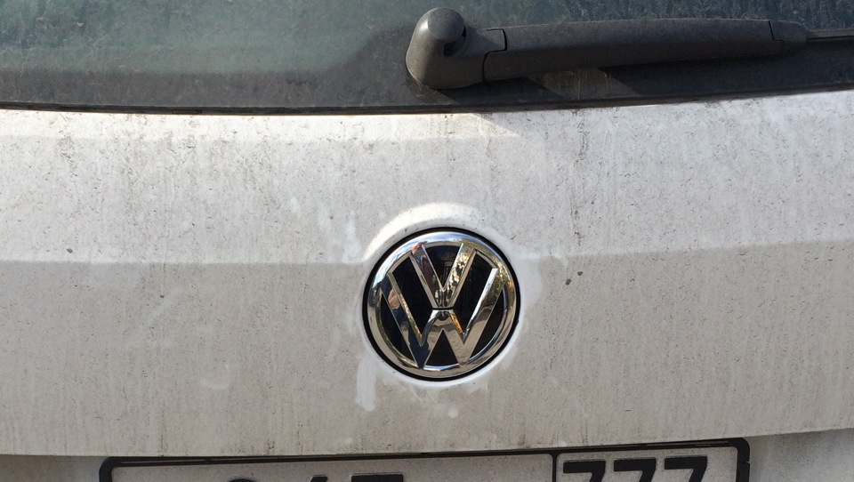

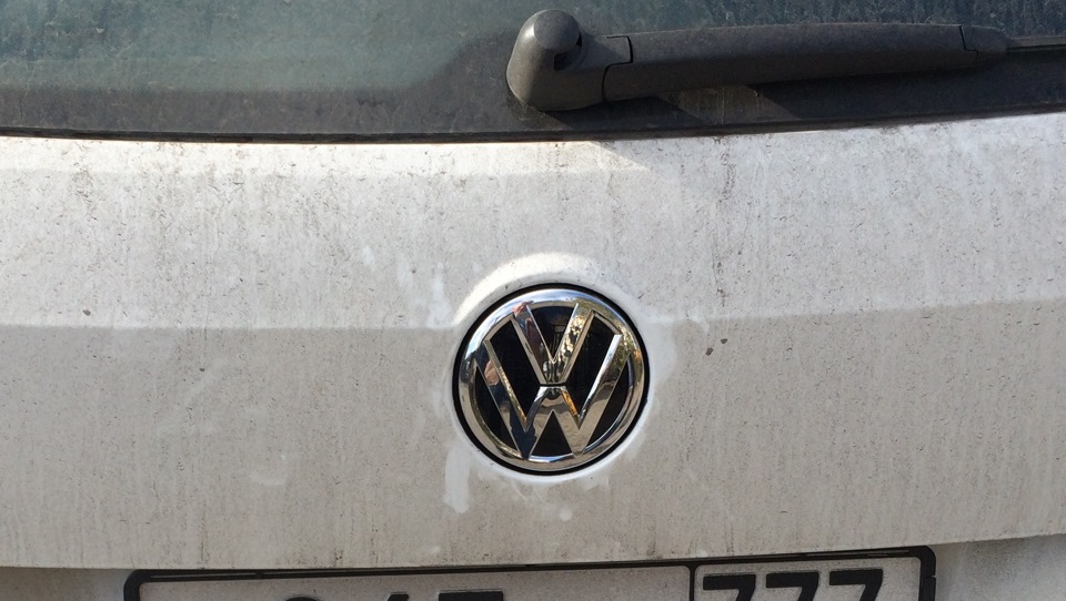

Повторил все в новом Пасике. Все делал уже сам. Кольцо клеил холодной сваркой. Отчет на драйве.
Re: Камера в значке на универсале. Сделано!
Сообщение Daniliv » 04 ноя 2014, 09:29
Валера Привет!
Красава , фотки то скинь, как смотрится

За четно, :good:
И номерок 777 :lol:

Шикарно! :good: А функцию открывания значком замутили?

GRoDI писал(а):Шикарно! :good: А функцию открывания значком замутили?
Никаких проблем. Повторюсь: открывать можно хоть старой ручкой, хоть новой, хоть обеими - как подключишь.
У меня электропривод, старую ручку отключил - мне так удобнее. Без электропривода подключил бы только старую, вручную за эмблему открывать дверь неудобно.
в ВАГ-КОМЕ поройся в настройках камеры там есть по машине настройци которые меняют высоту линий чтобы они на дороге лежали ровно
Что имеешь ввиду? Типа универсаловский блок настройками дотянуть до седановского? Не получится, в настройках можно менять высоту установки камеры, а нужно изменить угол.
