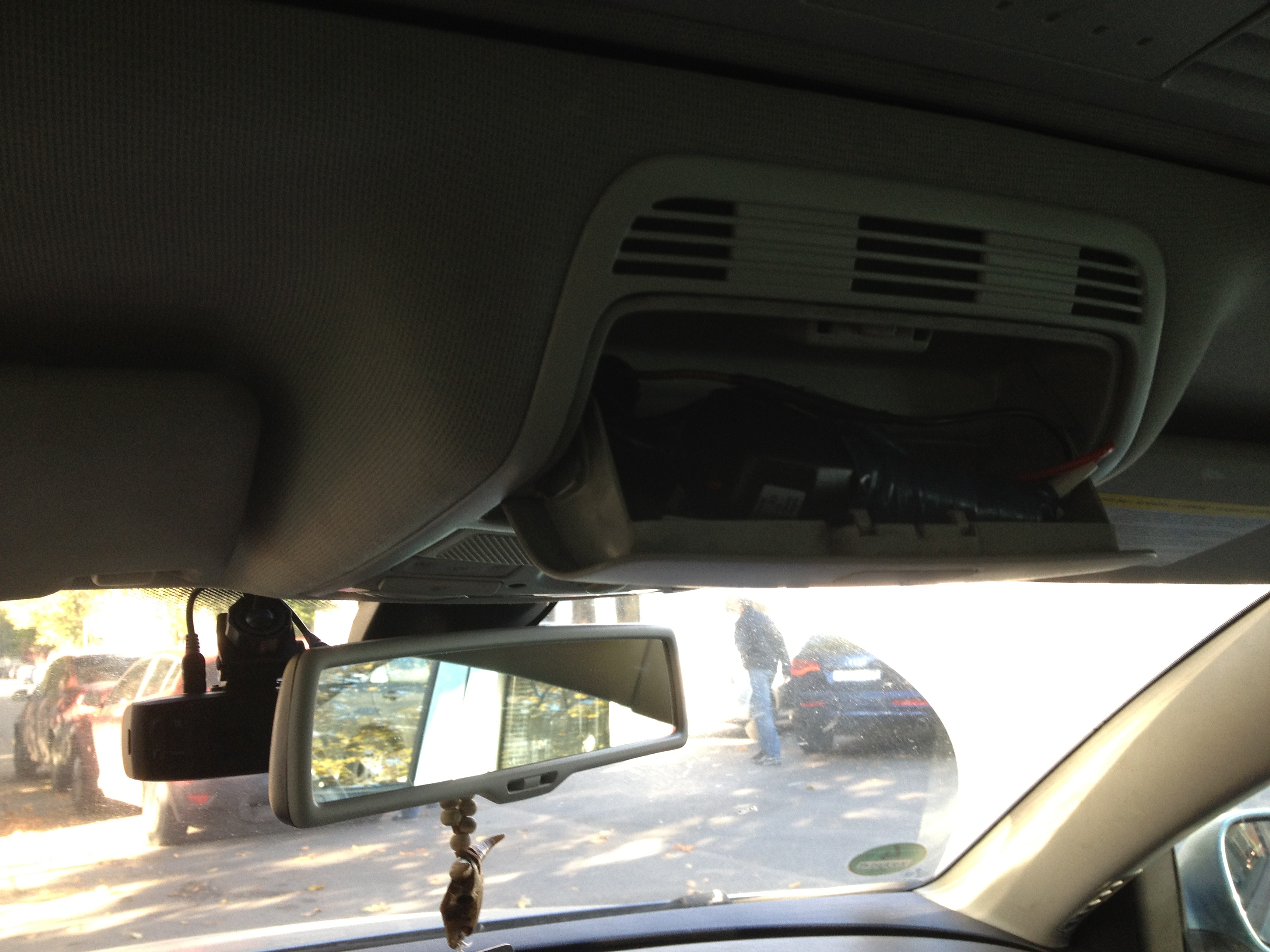

А я во как "приколхозил".

Сообщение DaFunk » 31 янв 2018, 15:09
Достался мне нахаляву регистратор, но в нем сдох аккумулятор, вскрыл аккум, выдернул из него модуль зарядки:
Подключил к нему выдернутый из ноутбучного акк один 18650, - нормально, работает.
Внутри регистратора освободилось немного места, как раз хватило на маленький dc-dc преобразователь:
чтобы подключать сразу к 12 вольт.
Когда аккумулятор заряжается ток потребления от 12 вольт примерно 190 мА.
Сам регистратор с включенным дисплеем жрет 100-110 мА, когда дисплей отключается примерно 60-70 мА.
В сборе:
18650 завернул в каптон.
Единственное что под вопросом - размещение аккумулятора под плафоном, летом там сильно тепло.
