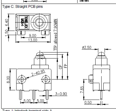

Последний вопрос : на картинке это они?? Мне просто лень блок елв разбирать
внешне очень похожи

pashustic писал(а):Последний вопрос : на картинке это они?? Мне просто лень блок елв разбирать
на фото они, только один еще с мет.пружинящей планкой, поидее ее можно переставить.

Надеюсь что pashustic сможет раздобыть эти микрики. Как похолодало - ELV все больше выносит мозг, причем по нарастающей, уже один раз передернуть ключ не хватает.
Знающие, посмотрите http://www.perel-russia.ru/catalog/pereklyuchateli_marquardtgermaniya/kontsevie_pereklyuchateli_marquardt/ это не они? Внешне похожи. Сравниваю по фото :) , блок не разбирал.
А иммо опрашивает ELV только при запуске? Не появится у него желание заблокировать движок на ходу? Как-то не хочется такой ситуации...

Нет, такой не подойдет.
Китайское шило в таких вещах как блокиратор руля и иммобилайзер не прокатывает.
С прошедшим Днем Рождения :)
Ну и не прокатывает еще как минимум по расстоянию между ножками.
Юрий М писал(а): http://www.perel-russia.ru/catalog/pere ... marquardt/ это не они?
Это они, но не совсем. Те которые стоят в блокираторе не продаются.

Вы точно этот китай юзали???они точно по ногам не подходят? Я помню приводили сцыль на онлайнере на микрики что с гермашки, но они вроде сняты с производства. Если инфа достоверна по поводу микриков с китая, и они точно не подходят , то не буду заказывать( сегодня хотел заказывать бысьрым экспрессом, вес то там маленький)

Паш, у мня есть бу блок, запроси у Китаез расстояние между лапами - я те замеры скажу.

Vasily_b6 писал(а):Паш, у мня есть бу блок, запроси у Китаез расстояние между лапами - я те замеры скажу.
Вот сча так и сделаю.. :good:

Я его не юзал. По фото видно, что расстояние между ножками одинаковое.
Упс... А оно и должно быть одинаковое.
Единственно что они должны быть с загнутыми контактами и пупырышки крепления на плату, должны быть на обратной стороне.
Я правда не думаю что китайцы сделают нормальные микрики, которы будут долго работать.

LogitechFX писал(а):Единственно что они должны быть с загнутыми контактами и пупырышки крепления на плату, должны быть на обратной стороне.
Никто не запрещал их гнуть.
