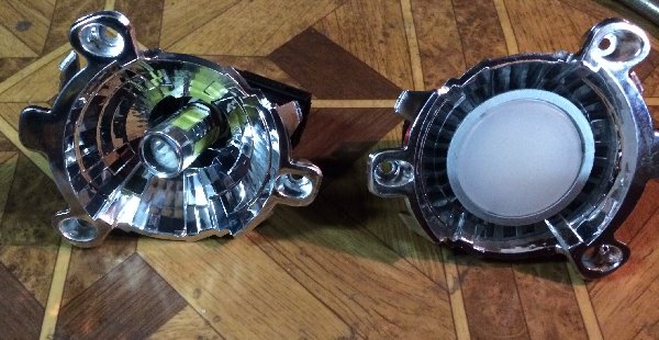

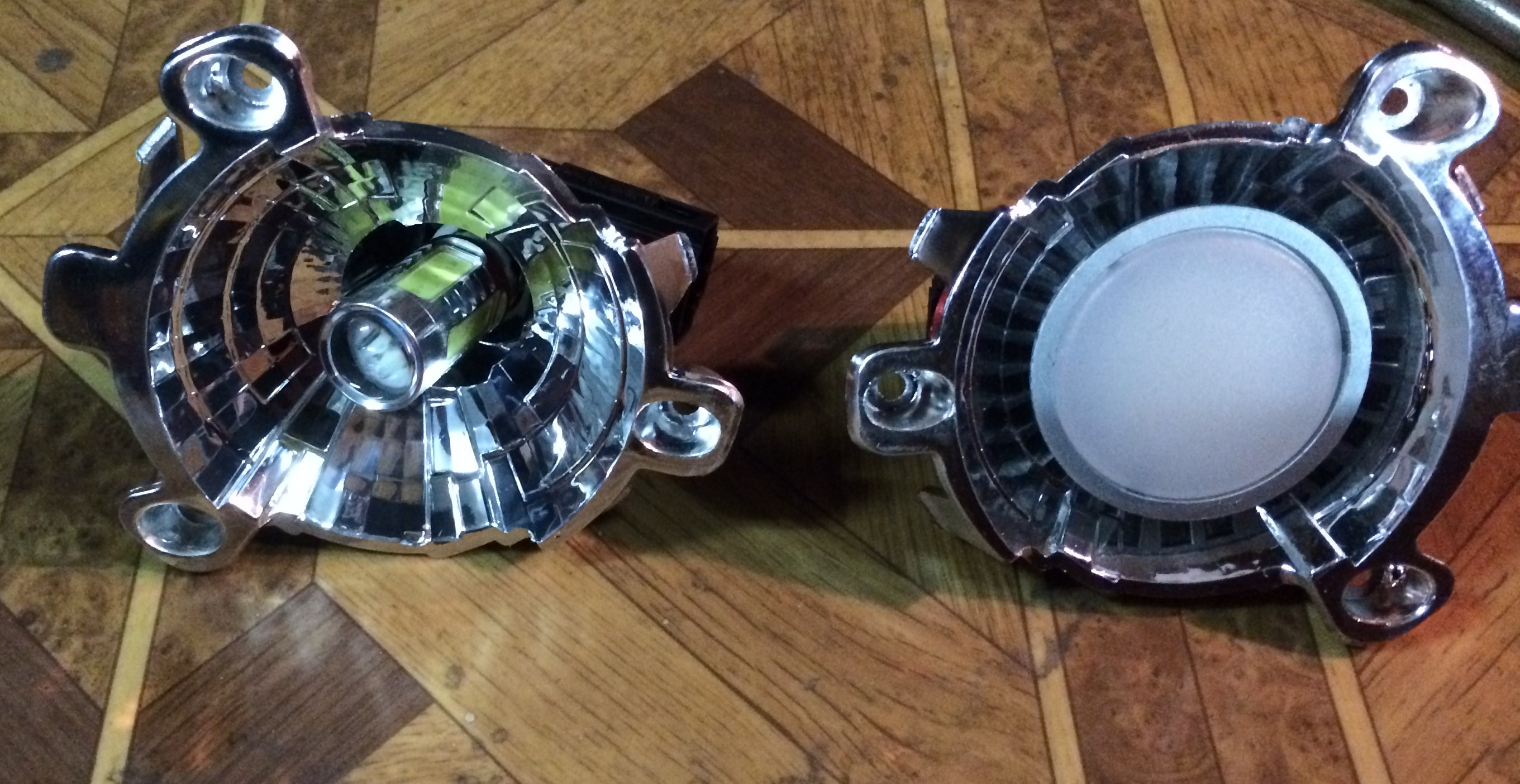

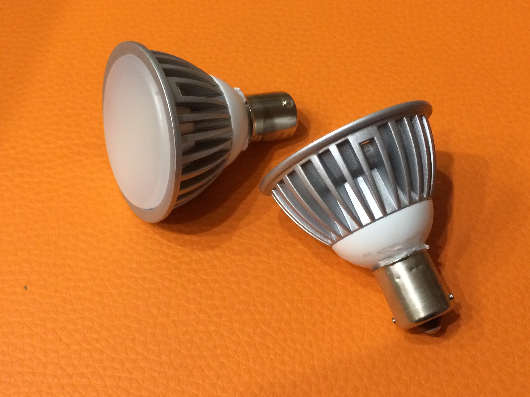

Есть два готовых. На счет установить не снимая фонаря - я погорячился, отвертку не подсунуть.
Т.е. отсоединяем разъем, снимаем фонарь (две гайки под ключ на 10), откручиваем отражатель (три самореза под крестовую отвертку),
меняем отражатель, собираем в обратном порядке. На все минут пять, если не спешить.

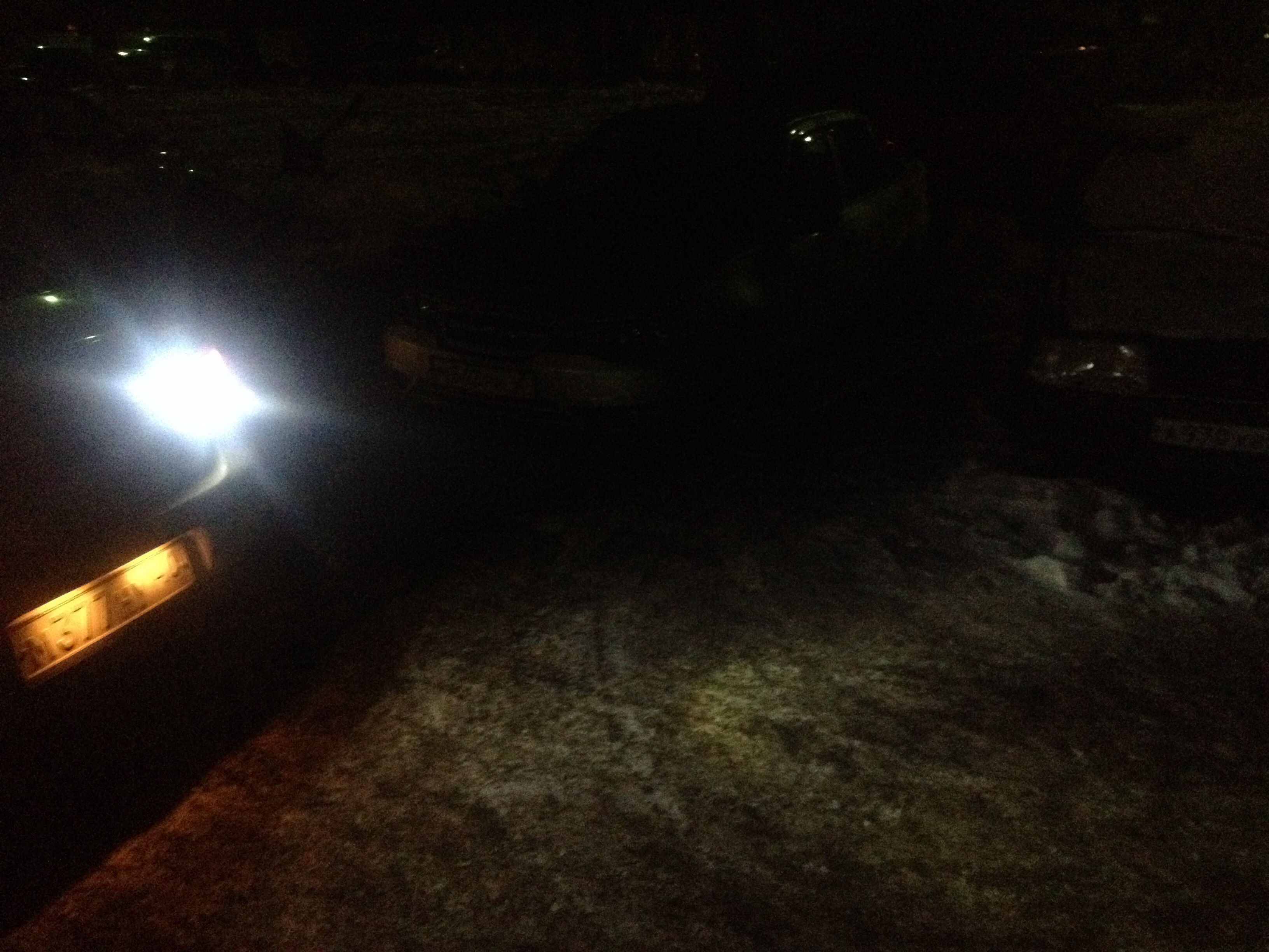

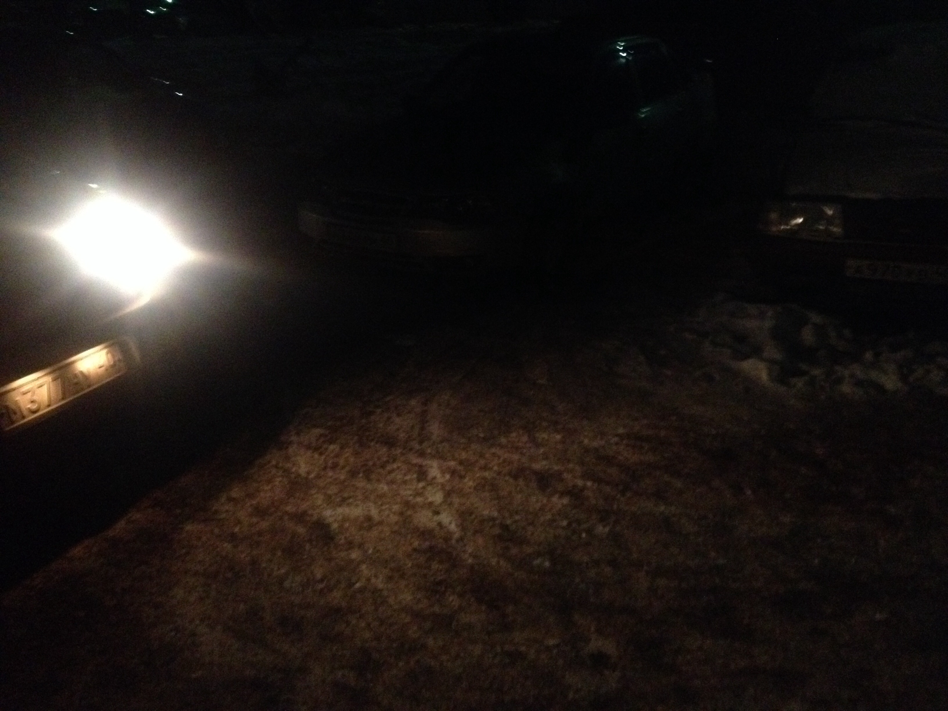

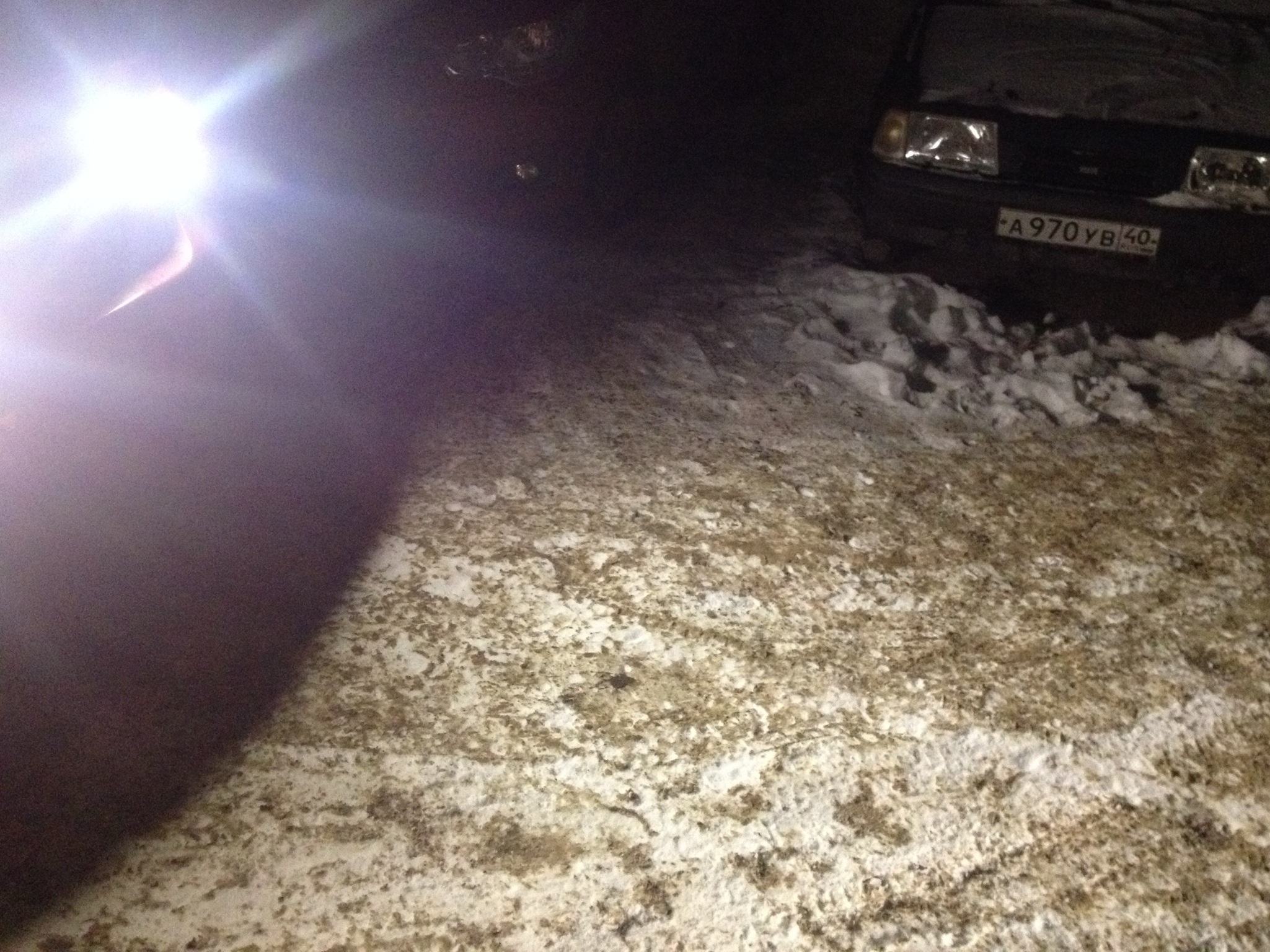

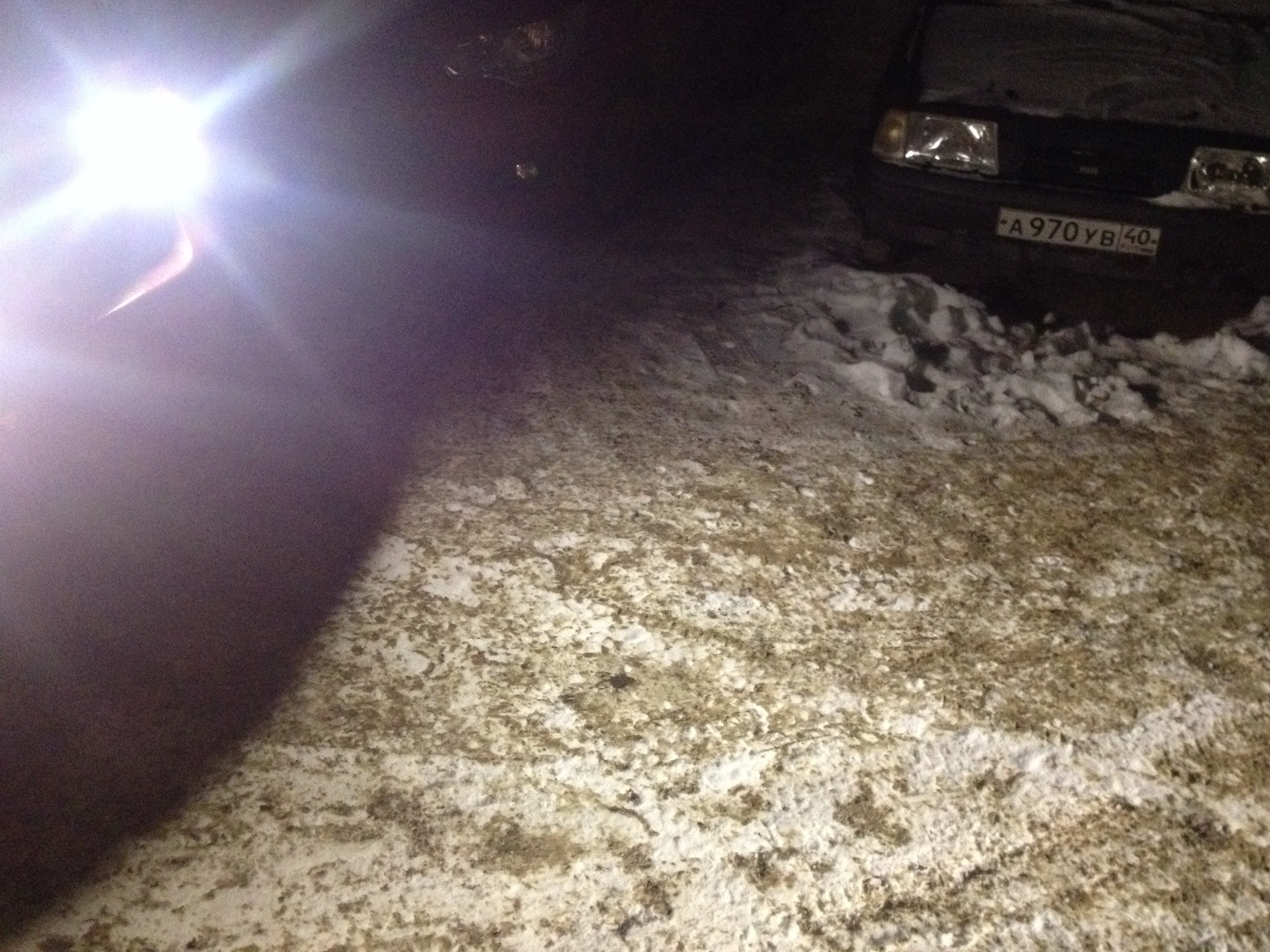

Полной темноты не было, но эксперимент подтвердил, что диодная лампа светит и ярче и угол пучка шире.
Здесь в ближнем фонаре штатная лампа, видно, что граница пучка дальше от бампера, чем у правого диодного фонаря. В живую все еще очевиднее, фото не может отобразить все.

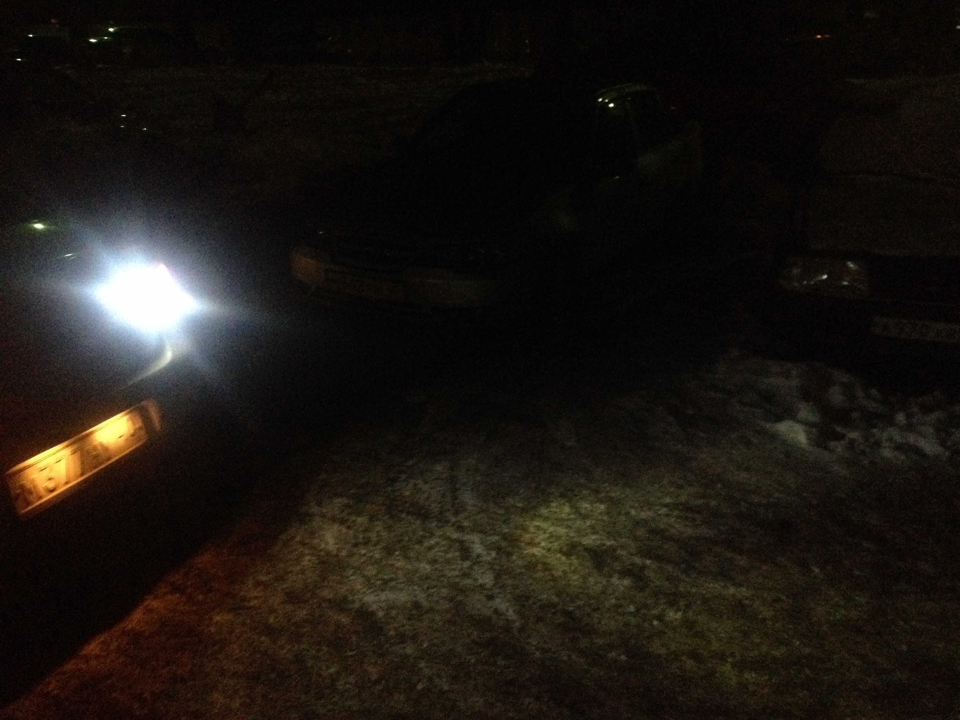

вечером(в темноте) свет просто СУПЕРРРРР!!!!! сопастовимо с галогеном спереди! Подредактировал!
сорри ксеноном! или ну короче ооочень ярко!
нужная штука до этого вечером во дворе не хватало ЗХ постоянно притормаживал что бы освещать получше, сейчас ночью как днём! :) всё видно!

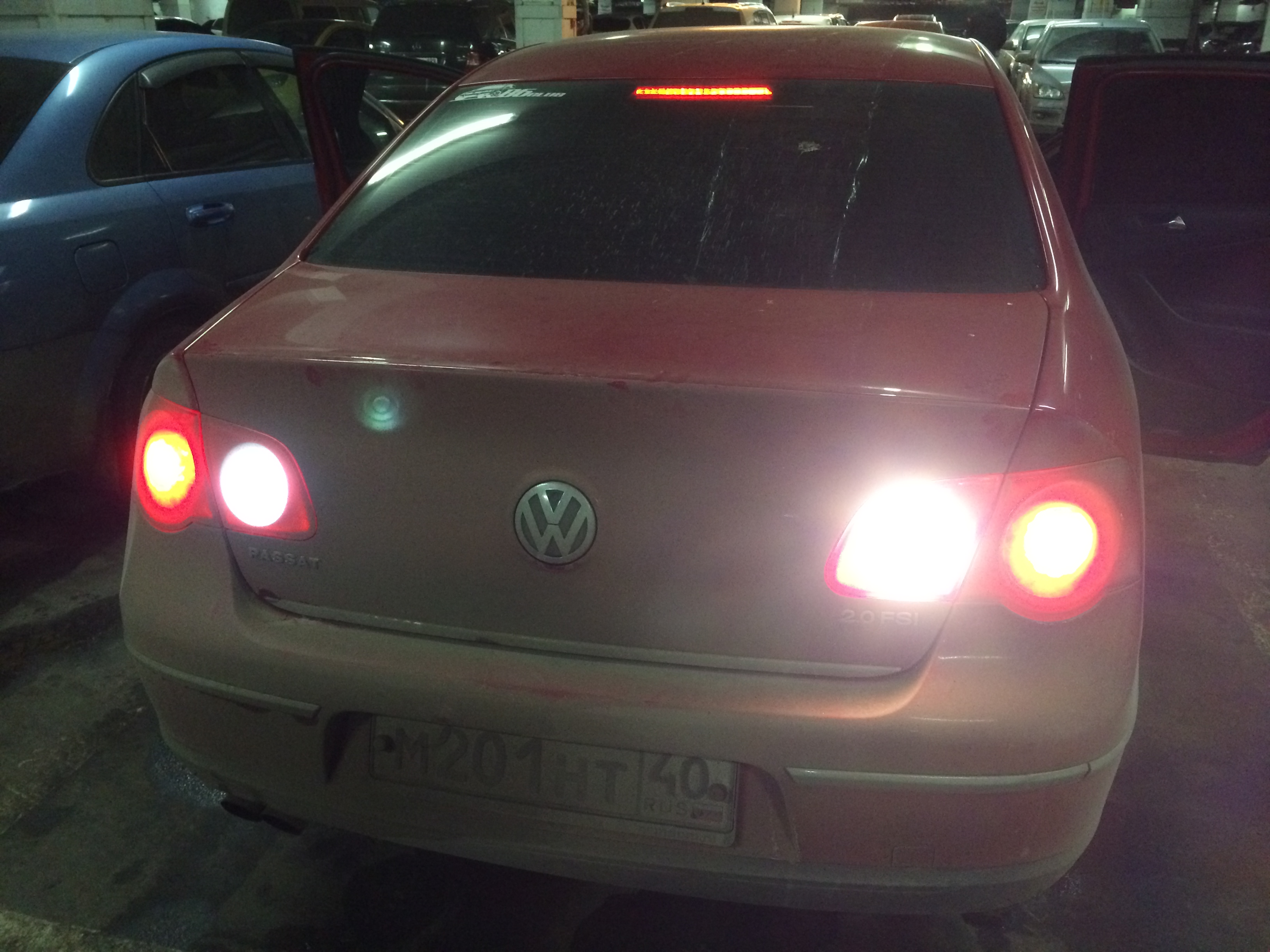

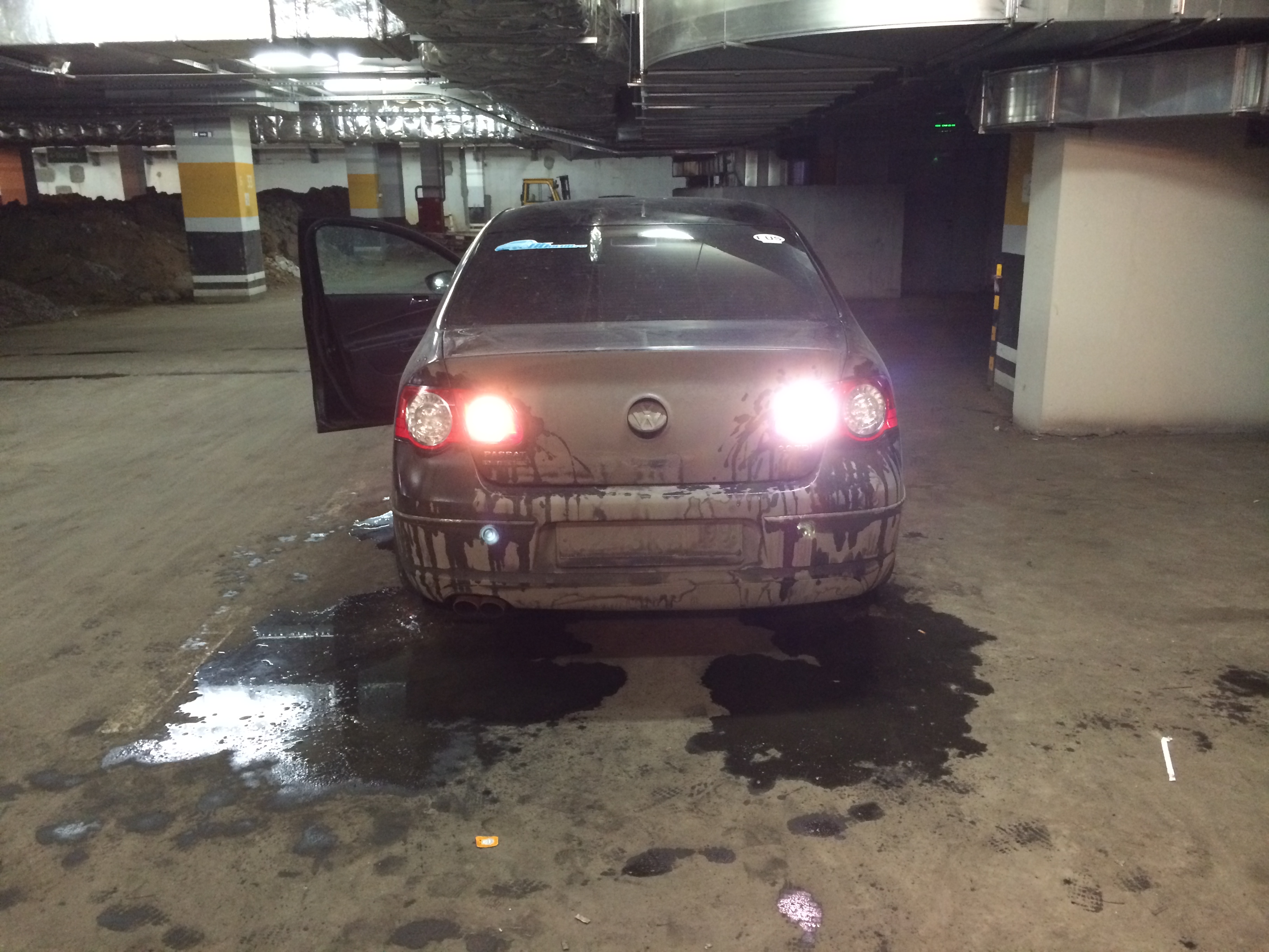

Вчера Валера ставил мне сиё чудо диодной инженерии.И не только это)Так вот,всю дорогу ехал и мечтал сравнить об'ективно.У меня до этого стояли два диода,ну таких,по рублю которые)От них хороший,такой,мощный белый свет исходит.Хорошие диоды.
Приехал во двор,стал парковаться,включив заднюю.Ощущение включения сзади пары столбов уличного освещения...Эдвард поскромничал,галоген курит)))Владельцам камер ЗВ-просто идеальный вариант.Диоды,которые стояли у меня раньше выдавали узкий пучок света,недостаточно освещая пр-во вокруг(хотя казалооось...),эти же светят шире и равномерней .Намного лучше.
Валер,спасибо большое ещё раз.

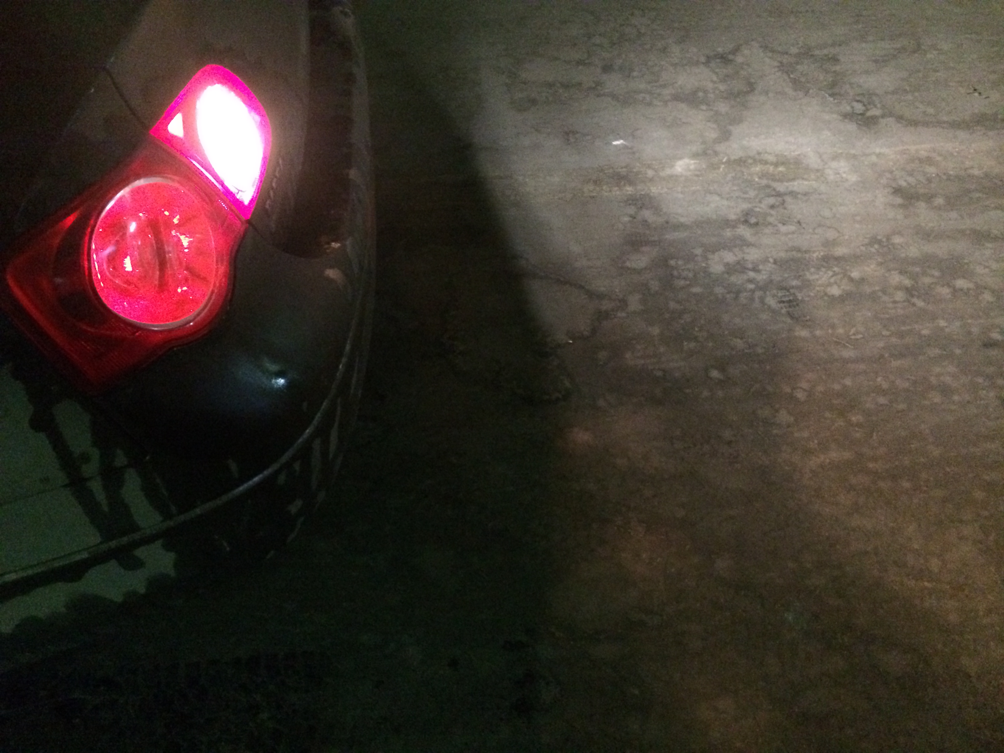

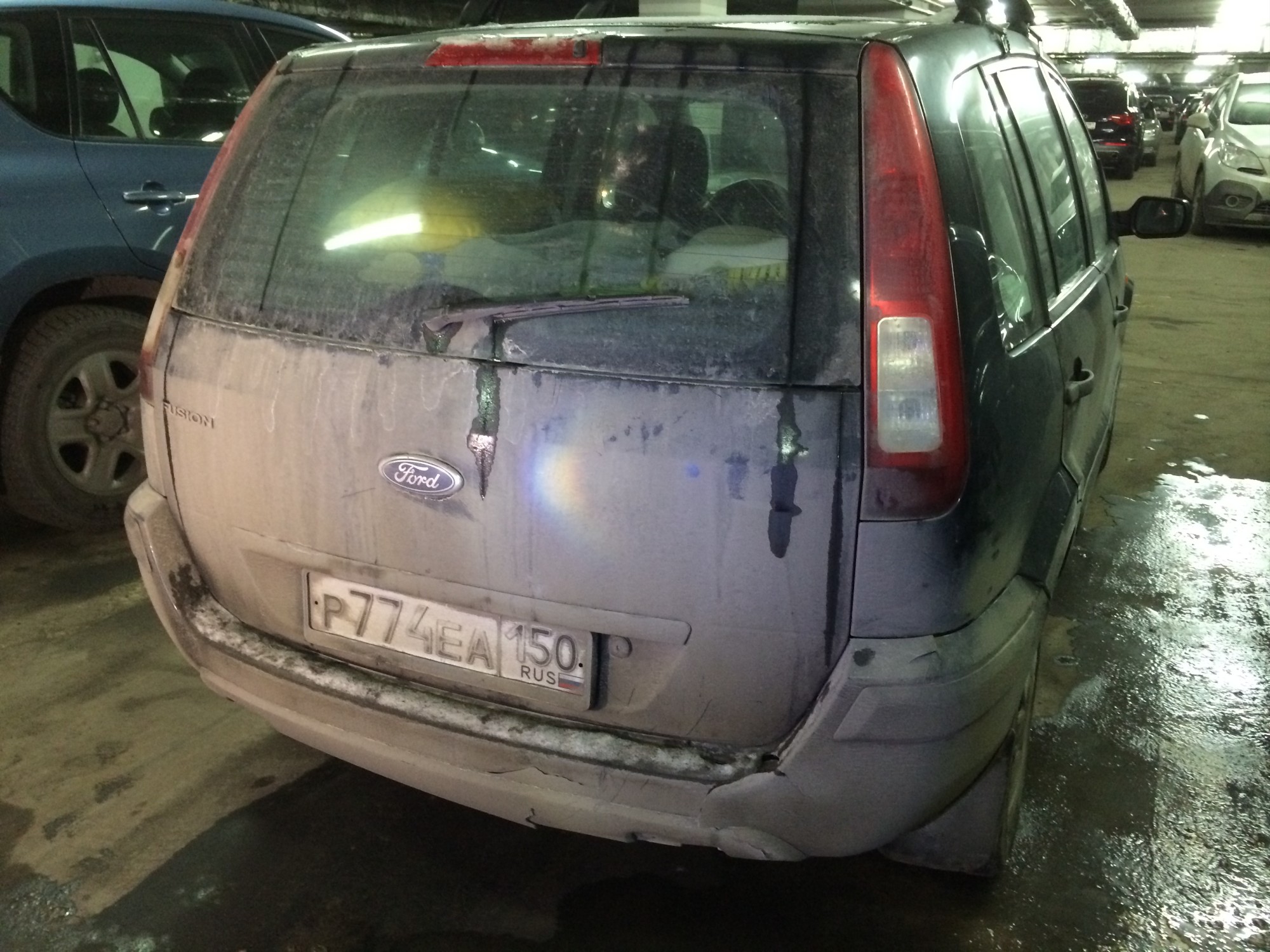

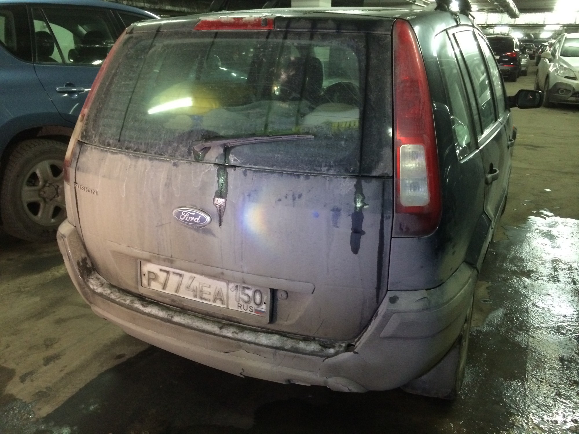

Несколько фото в качестве комментария.

И-да,смотрятся они половчее намного,чем кривостоящий диод,хотя внутрь фары мало кто заглядывает,всё же...
Фотка не покажет всей мощи лампы...даже если внимательно приглядеться,видно,что с её стороны лучше освещается даже номер!!!)))всё-равно,вживую-просто анрил...

Сообщение demainst » 03 фев 2014, 12:00
Да фото не может адекватно отобразить разницу. На обоих фото мой светильник справа.
Соответственно он равномерно освещает левую сторону стоящего сзади Форда и видно, что справа обычный диод светит пятнами.
