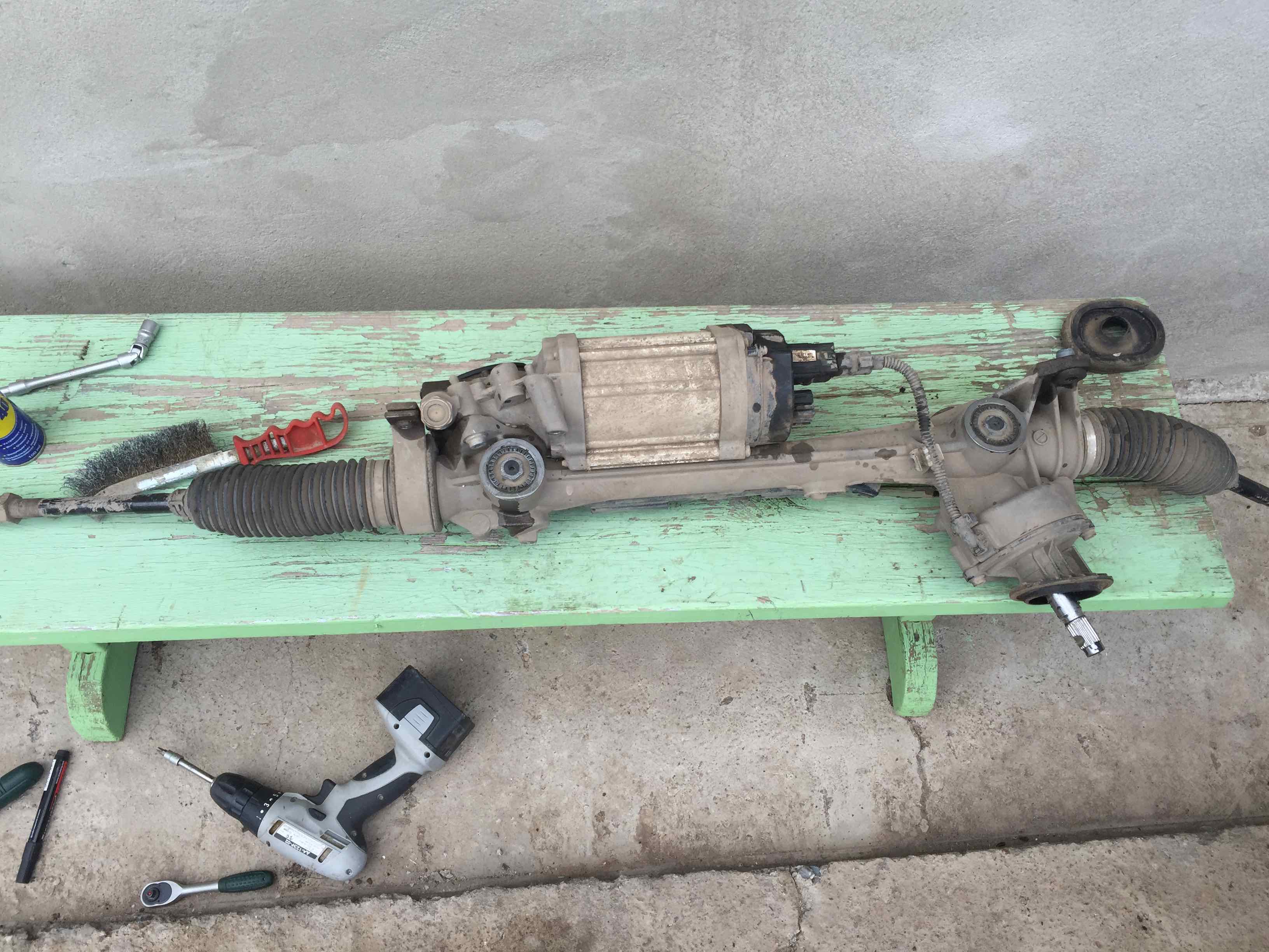

Большое спасибо за фотоотчет. Рейку уже разобрал, еще буду менять втулки стабилизатора (тоже по инструкциям других фотоотчетов).
И тоже предстоит замена гофры, в связи с этим вопрос:
1. Как открутились гайки от узла крепления с выхлопным коллектором.
2. Из какого они материала ? может медные?
3. Отсоединяли провода или выкручивали лямда зонд и датчики температуры??

Гайки медь (мож какой медный сплав), открутил легко головкой с удлиннителем. Лямды выкручиваются(скорее всего) длинны провода должно хватить, но я пока не делал, приболел))) у меня щас тока передняя часть откручена... Гофры бери interlock atio 50/280-or или есть еще Bosal, но если искать interlock то наш размер я не нашел, есть только длиннее(с кусками трубы по бокам), что возможно даже лучше, но она значительно дороже.

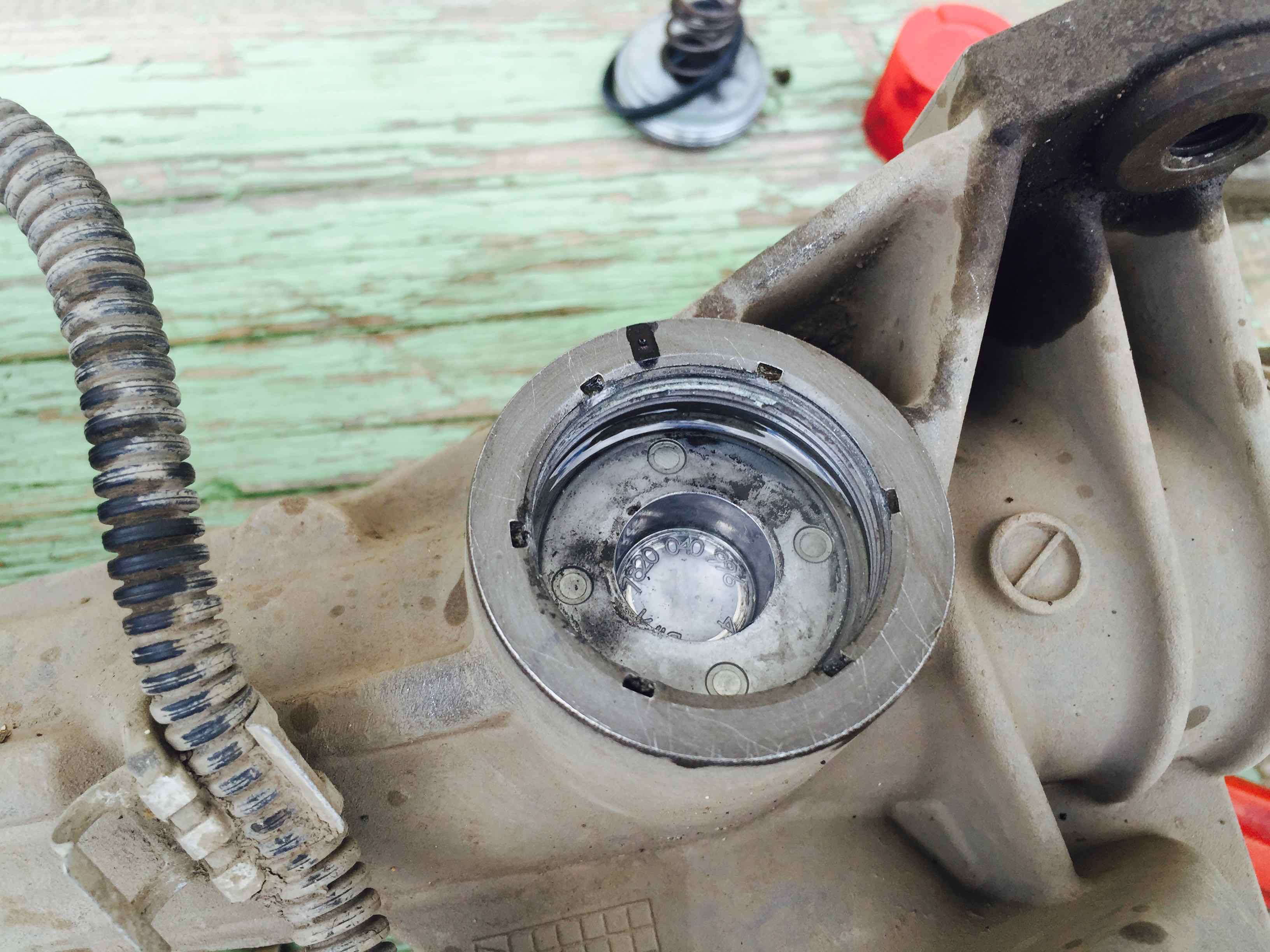

MUR@, скажите, стук в рейке был из-за заклинивших поршеньков?

S-line писал(а):MUR@, скажите, стук в рейке был из-за заклинивших поршеньков?
Это основная проблема, внутри все без повреждений. Еще стук идет из редуктора электромотора.

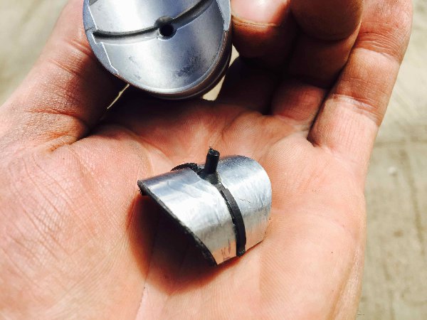

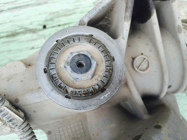

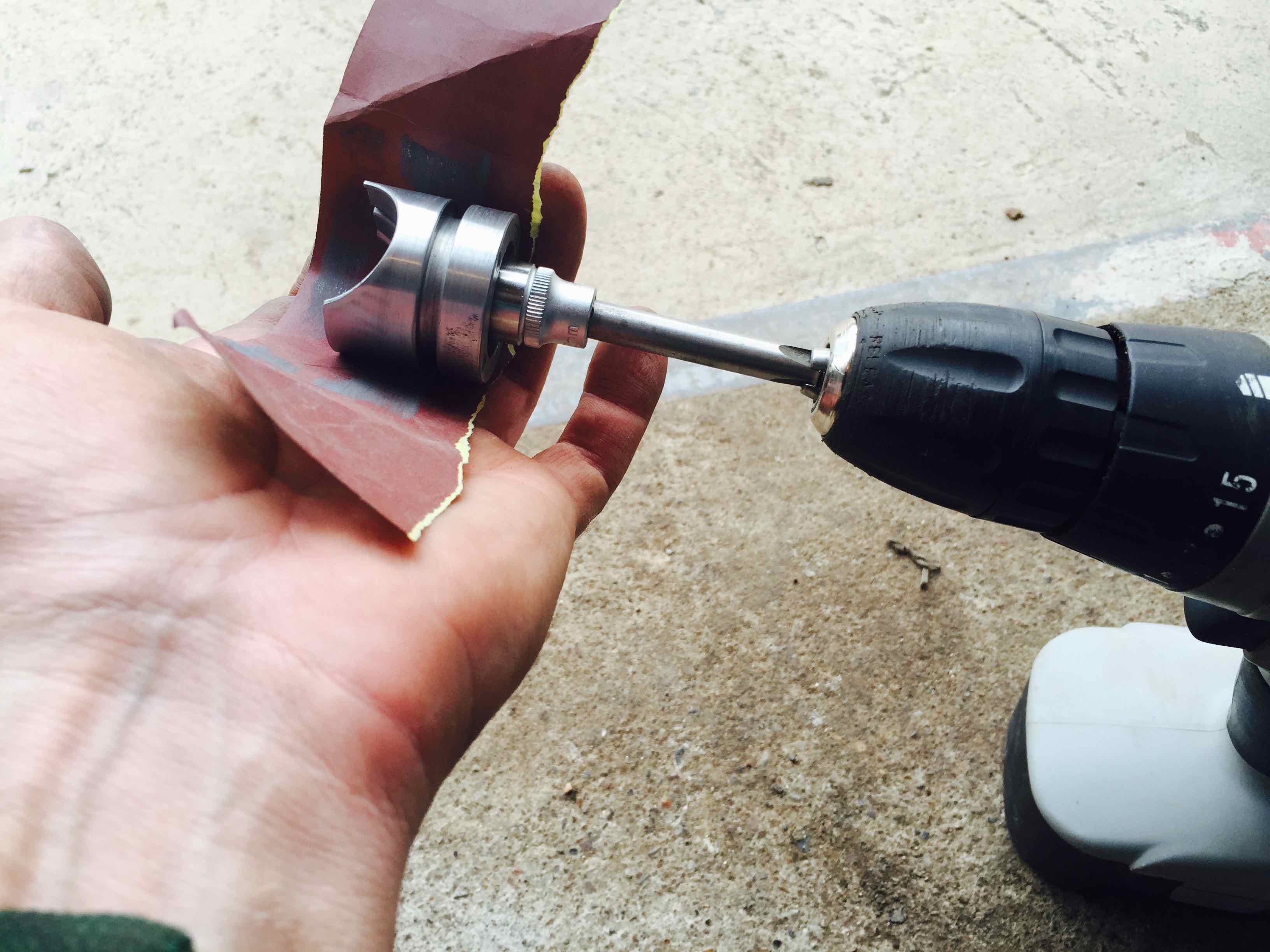

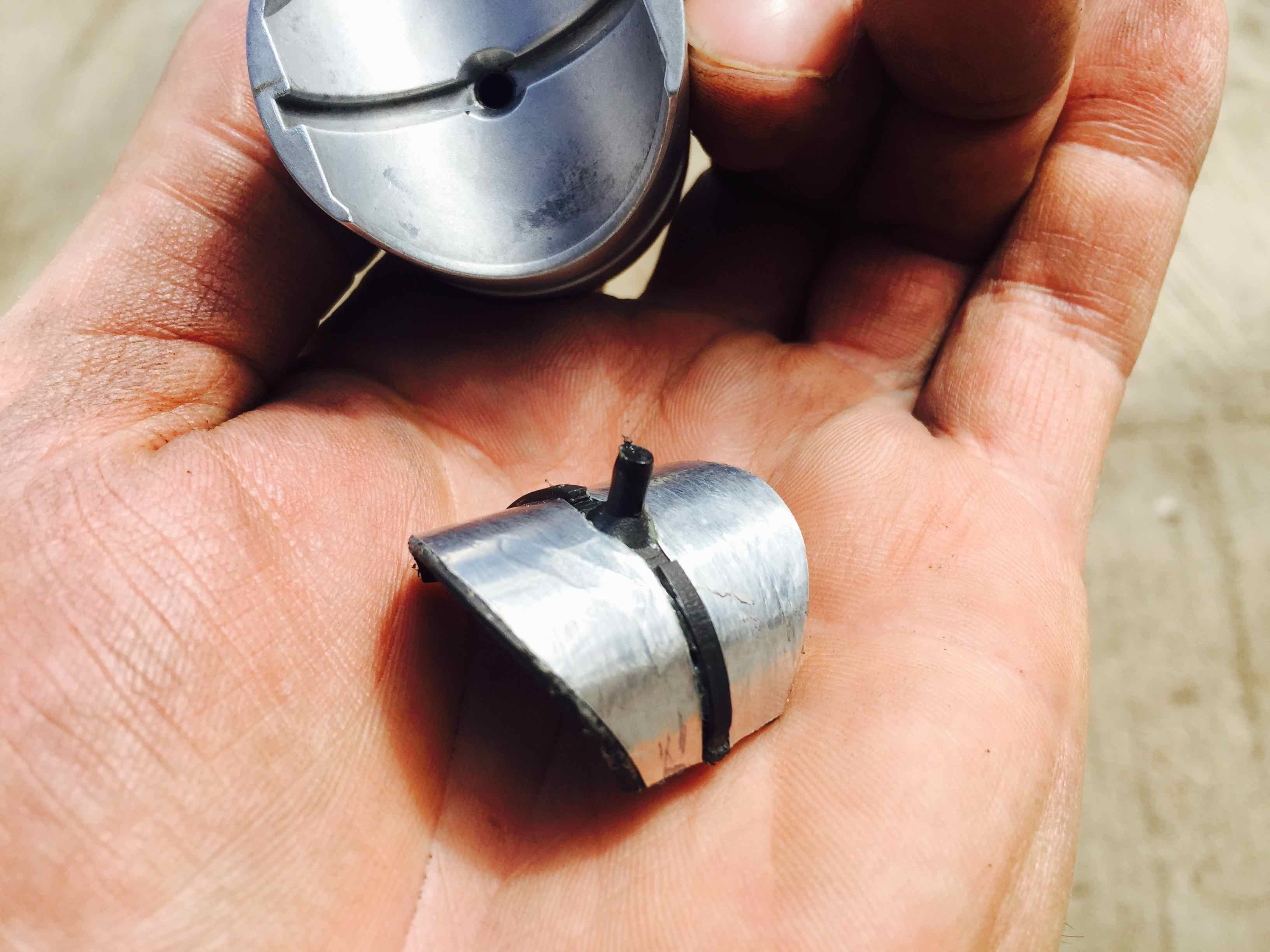

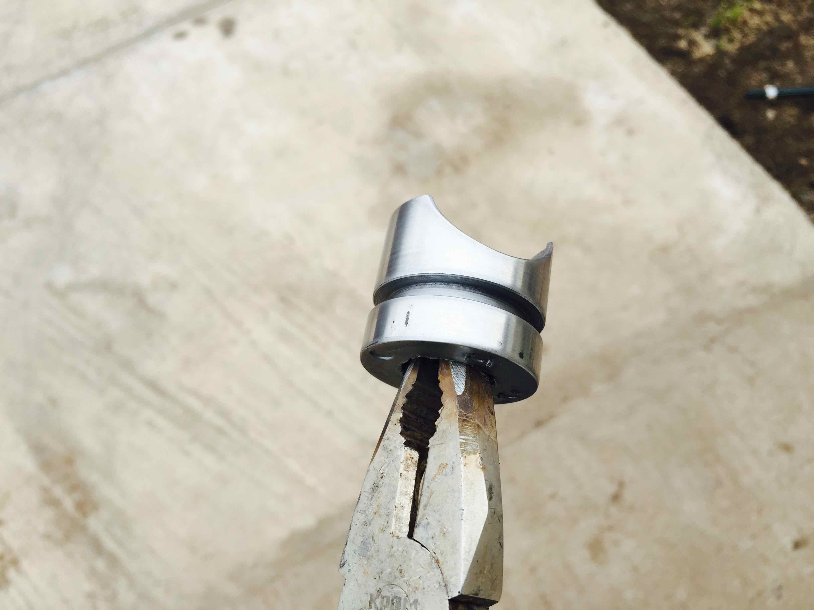

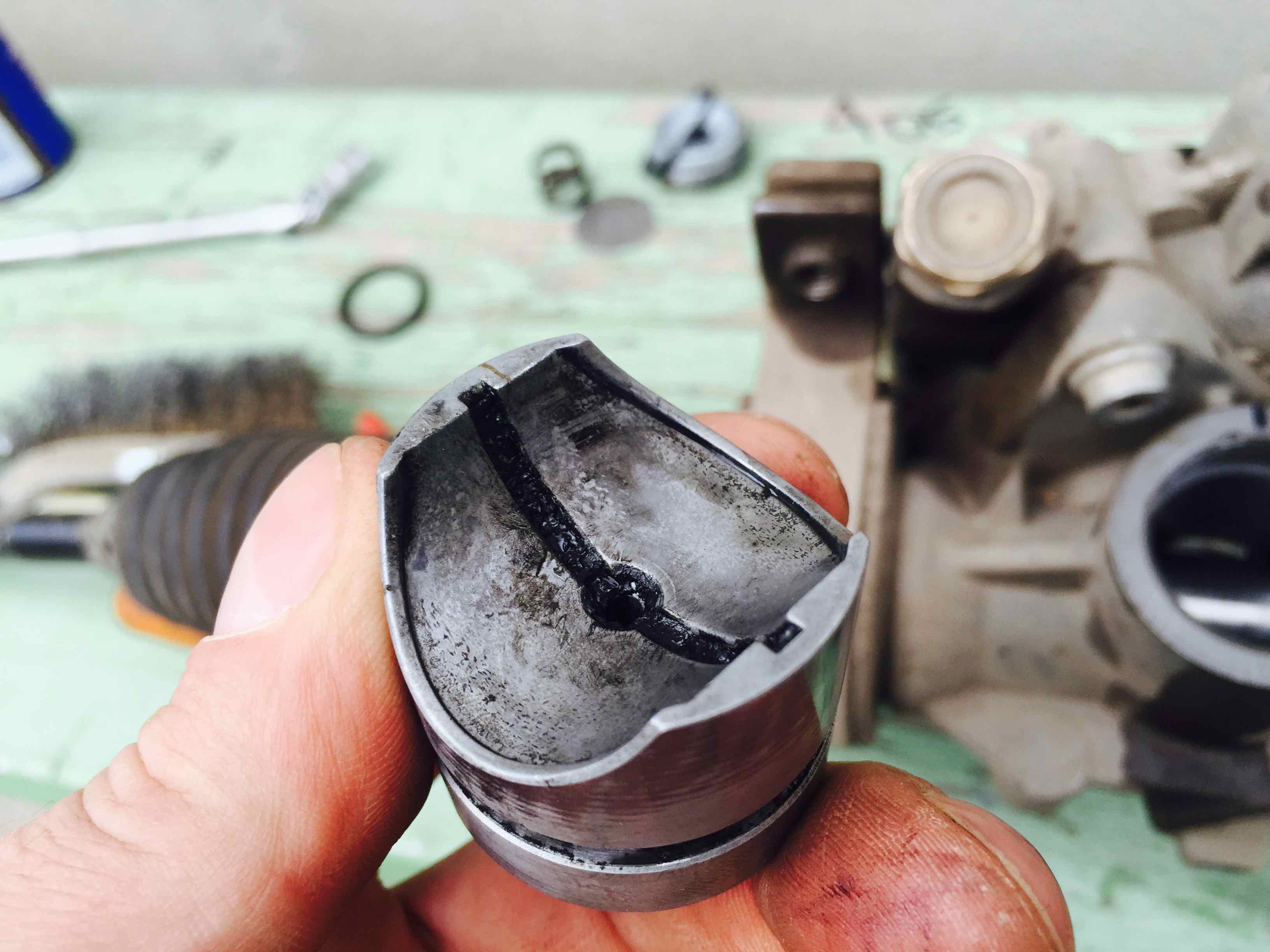

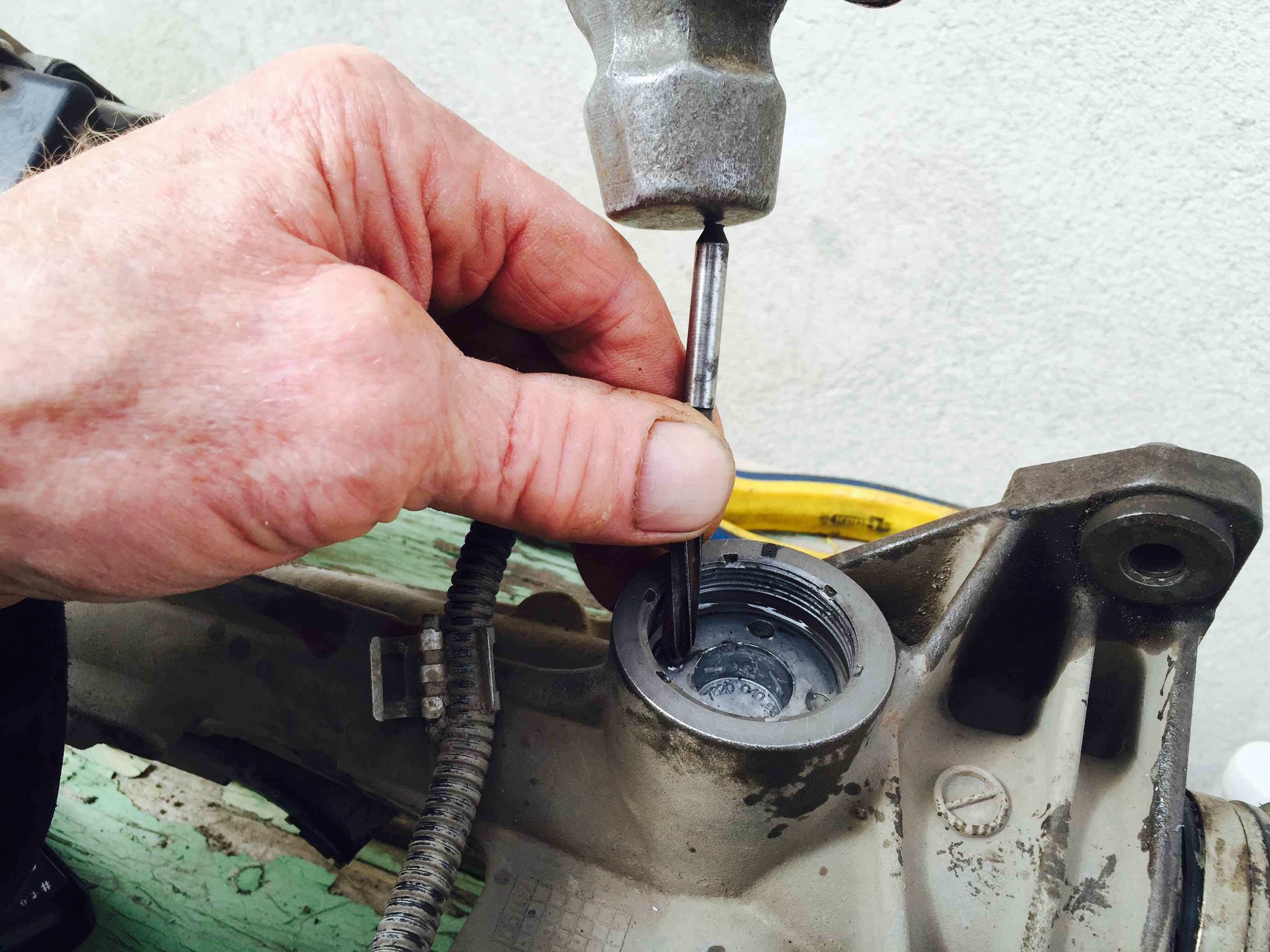

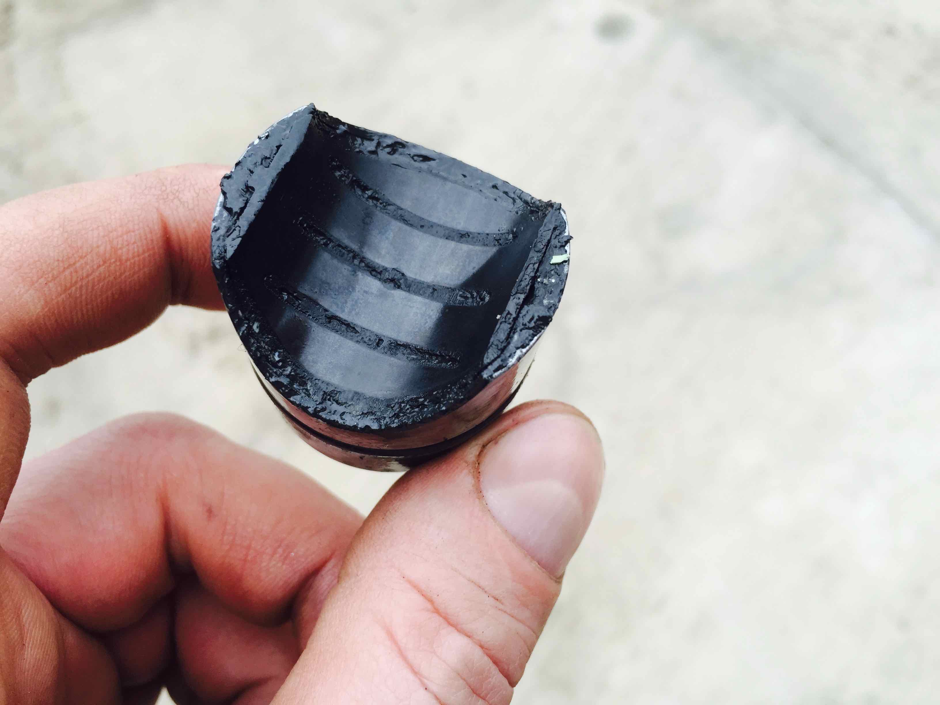

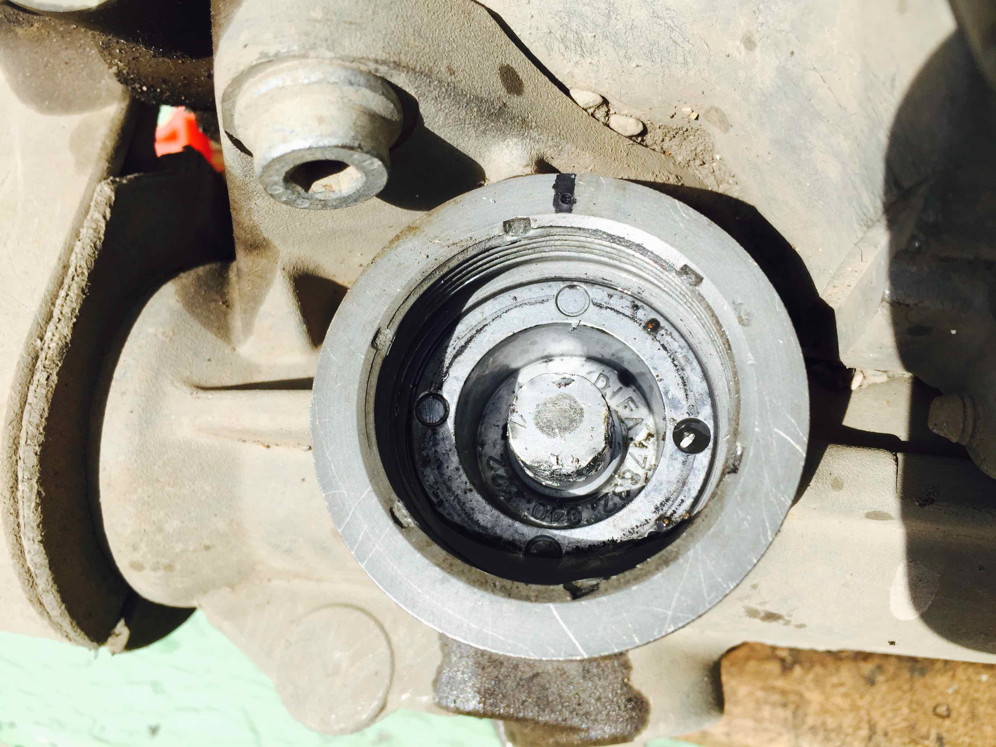

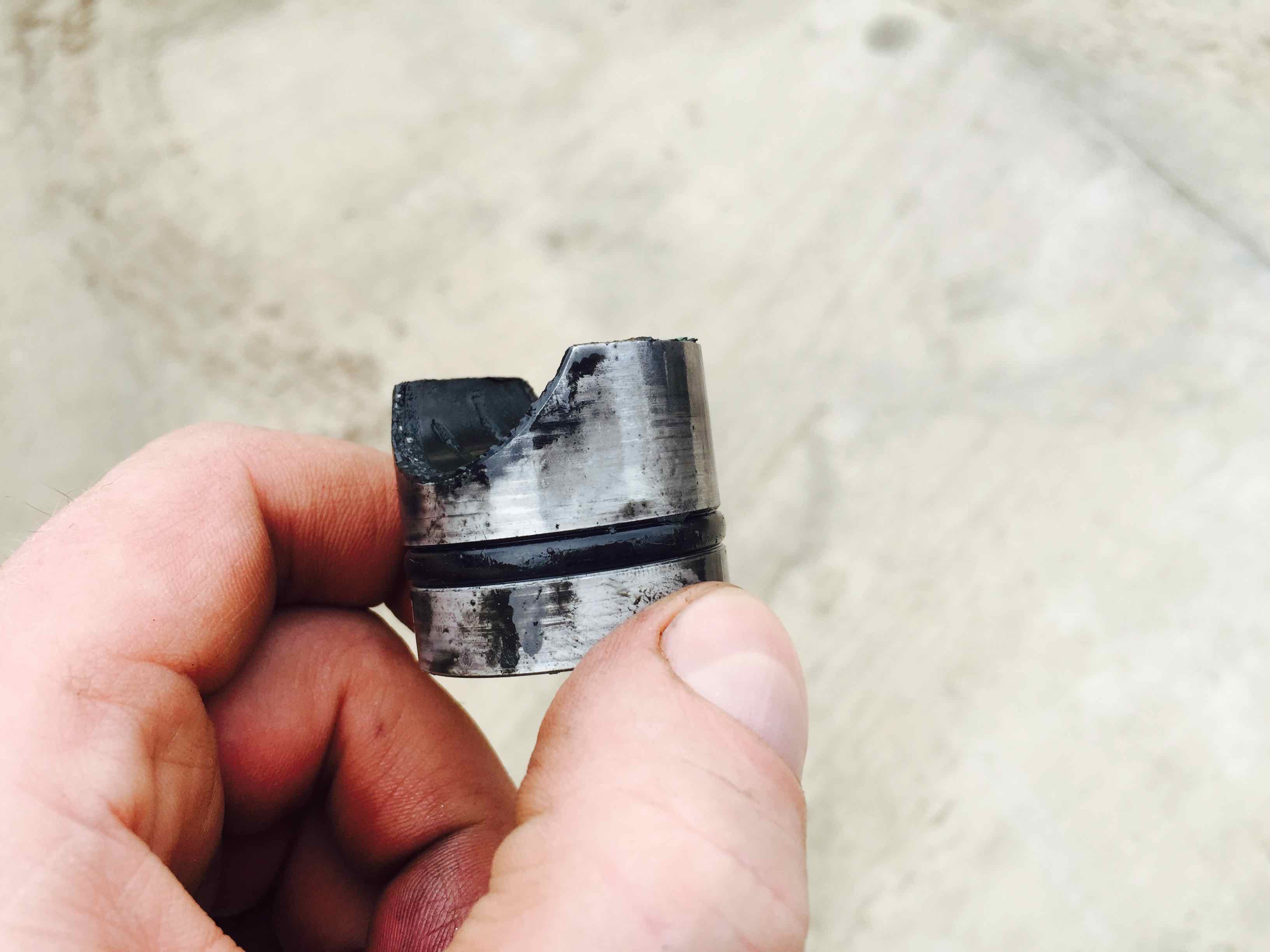

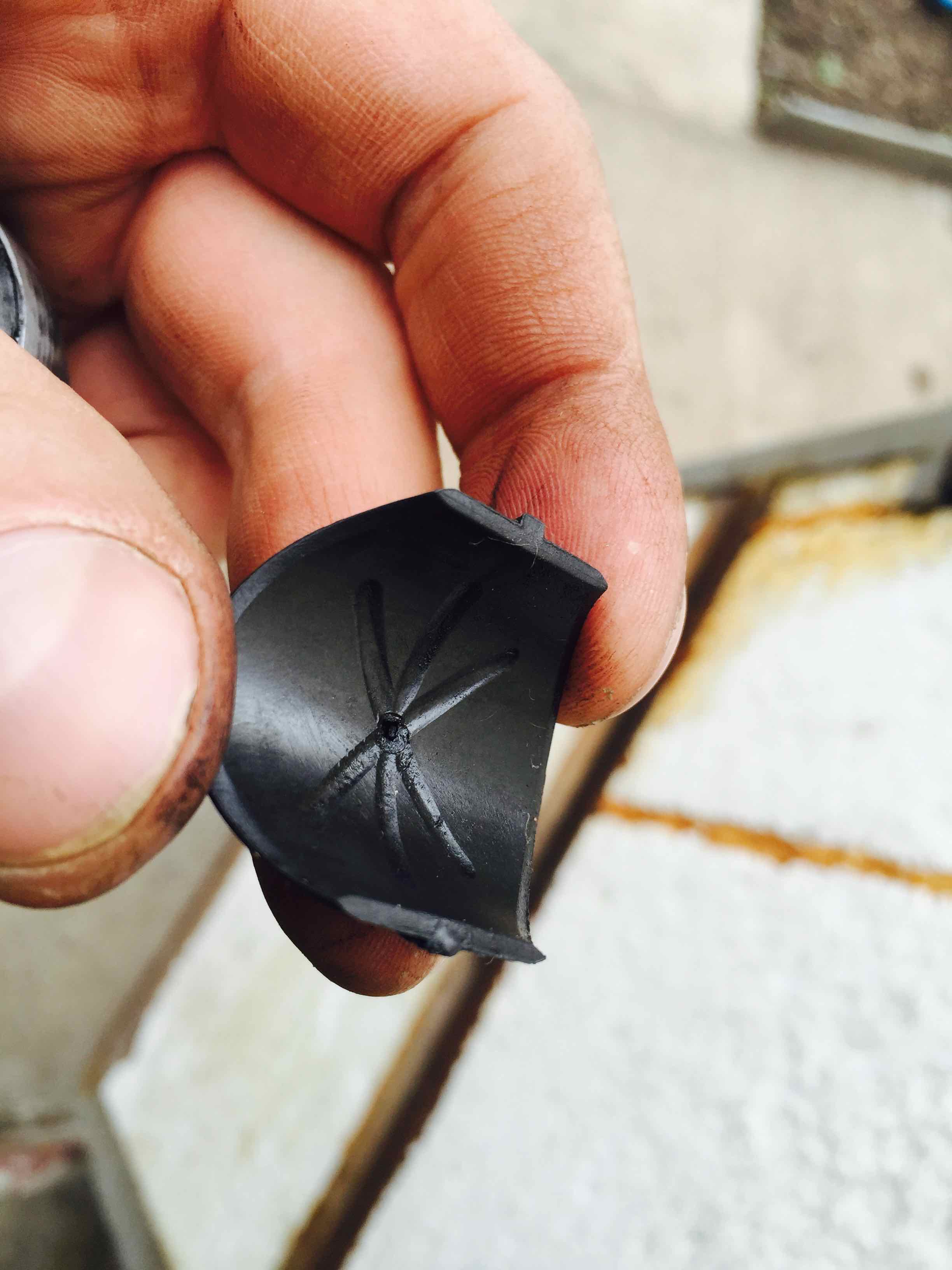

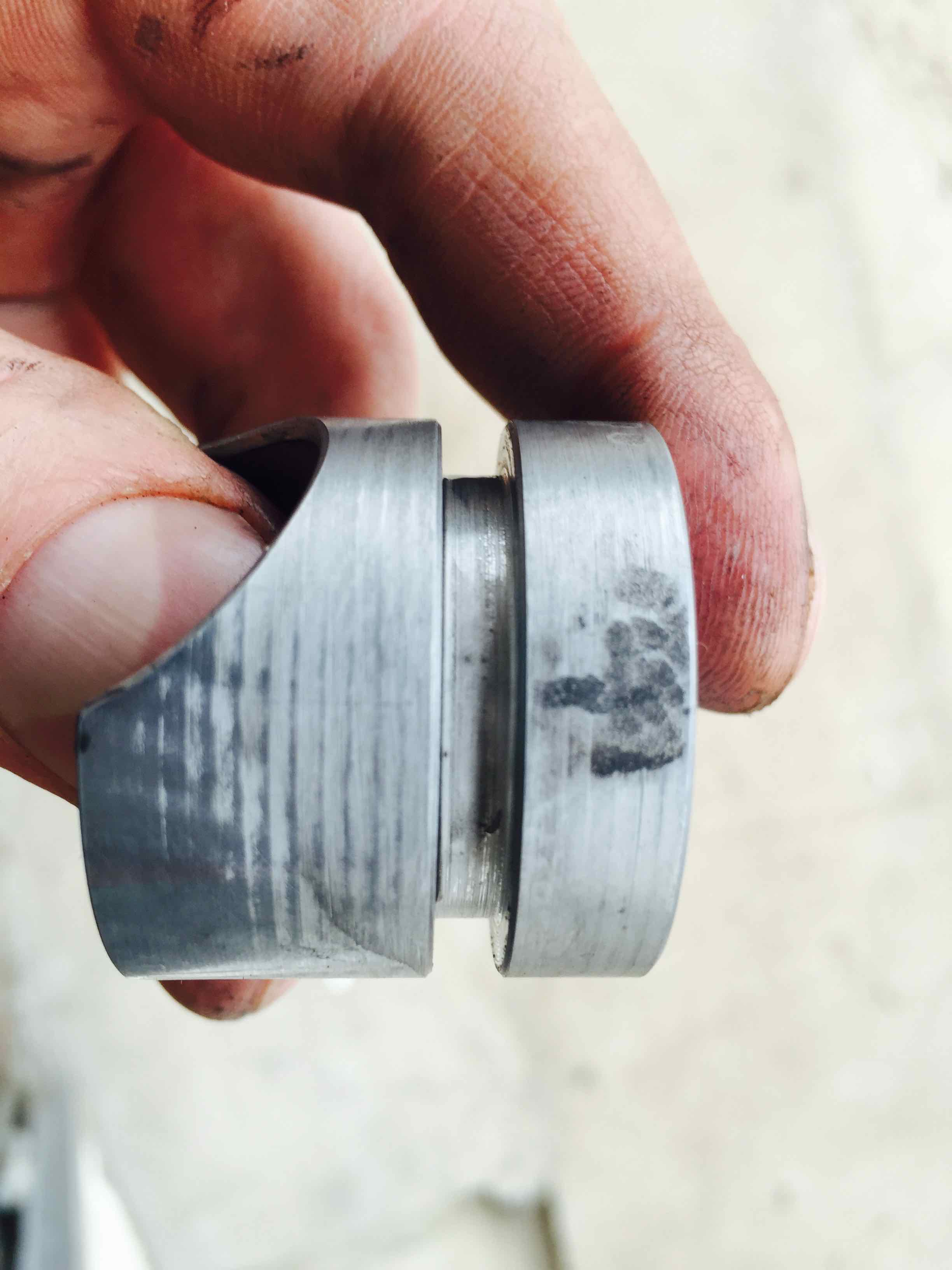

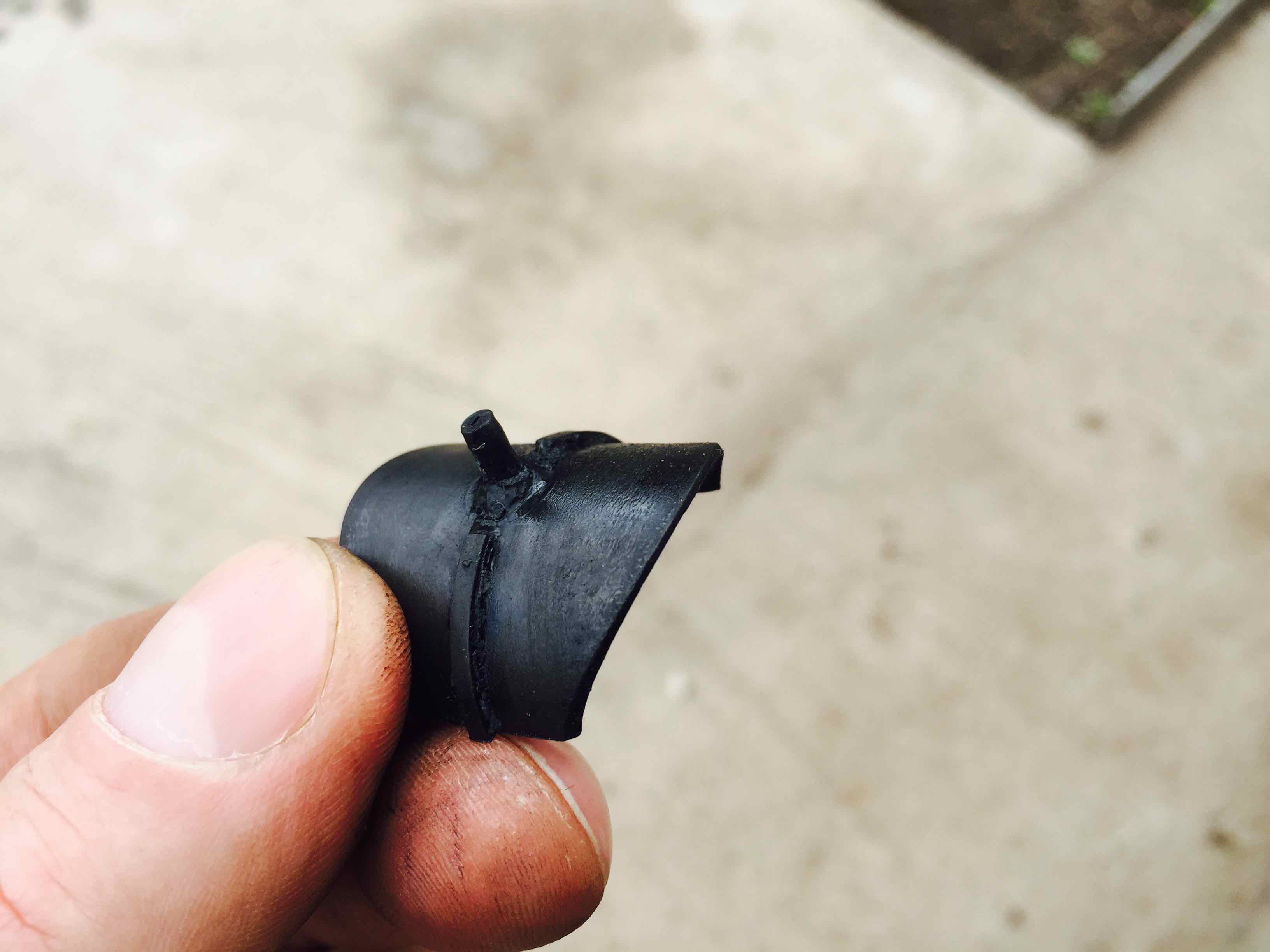

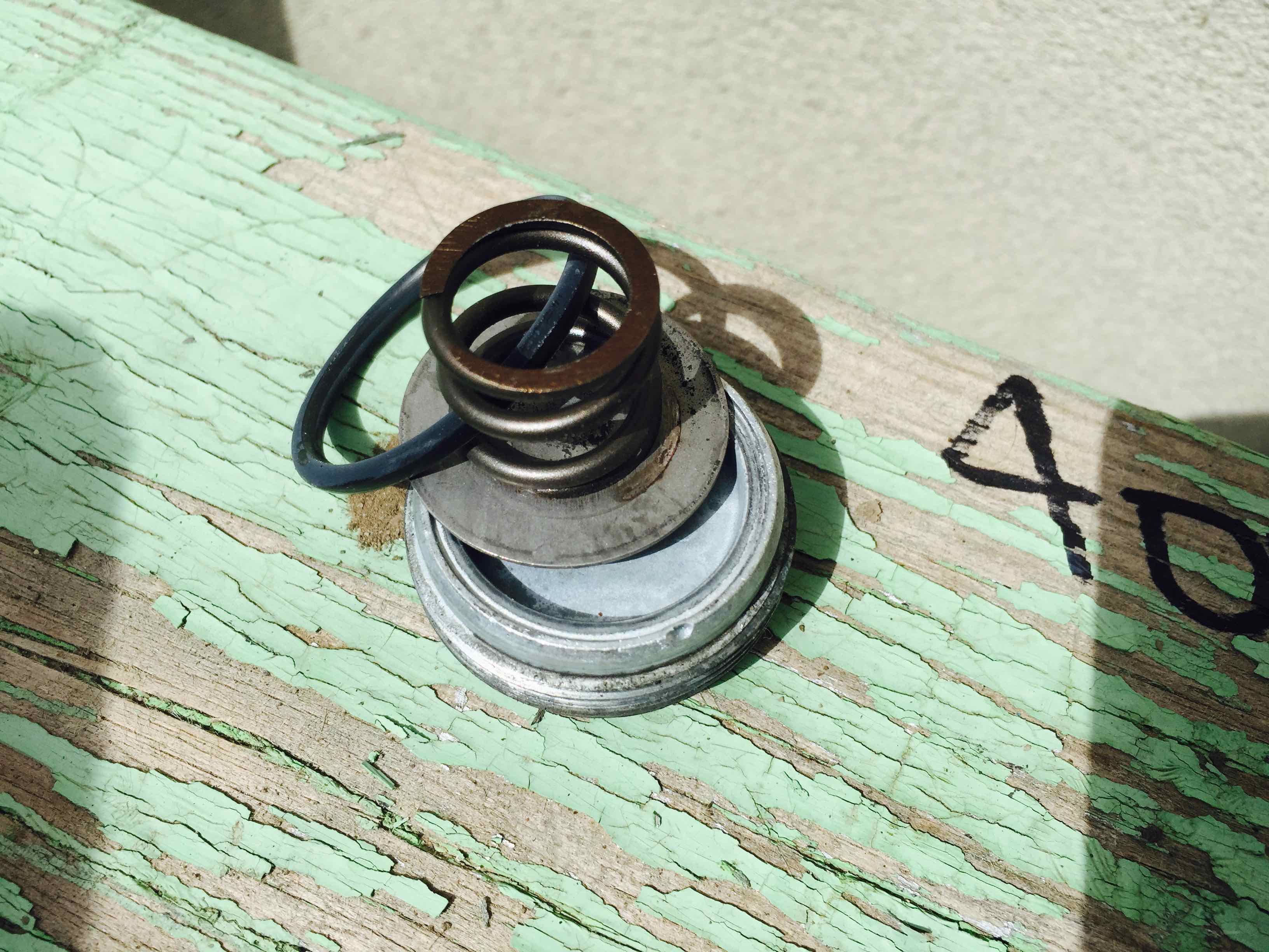

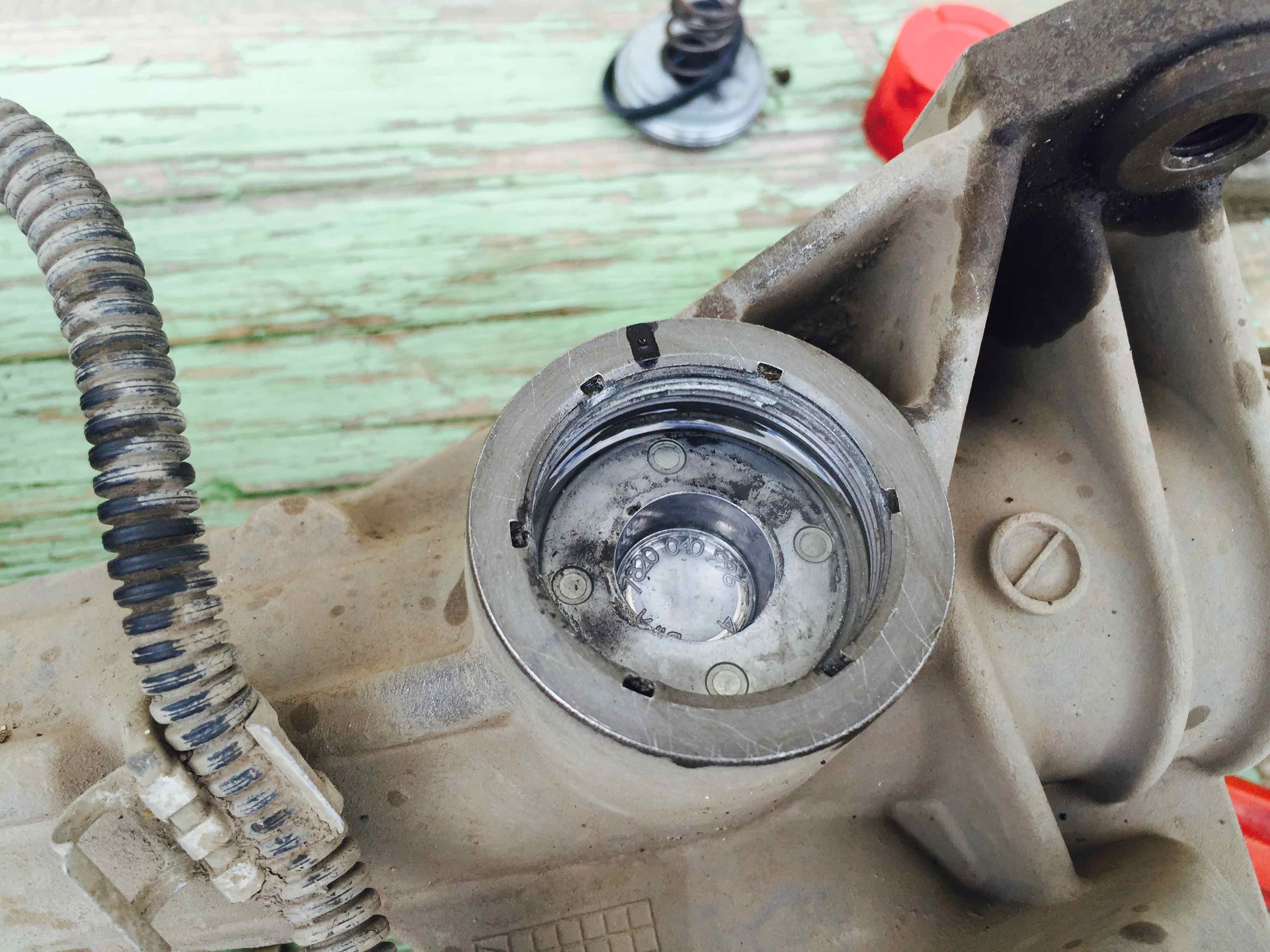

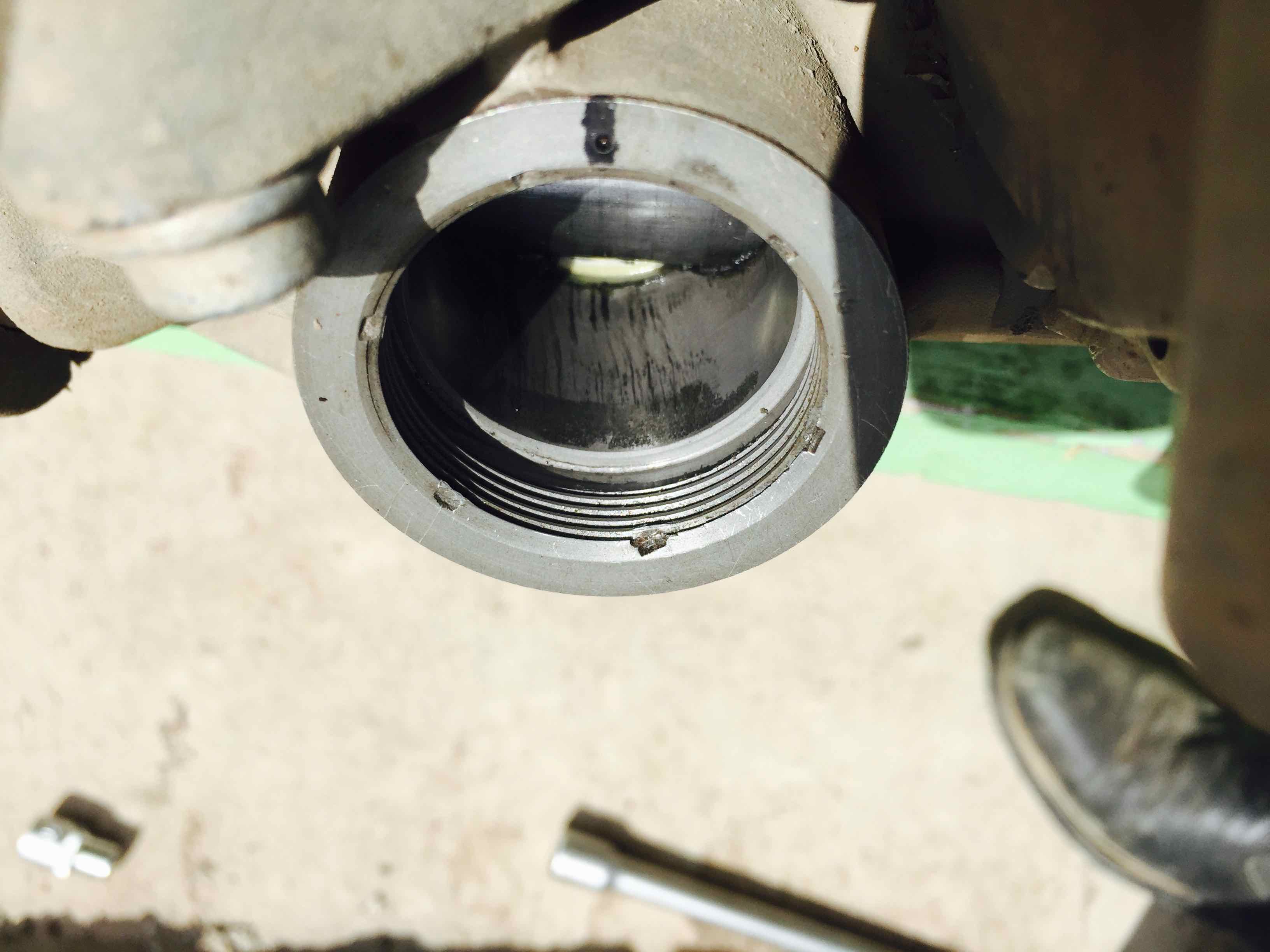

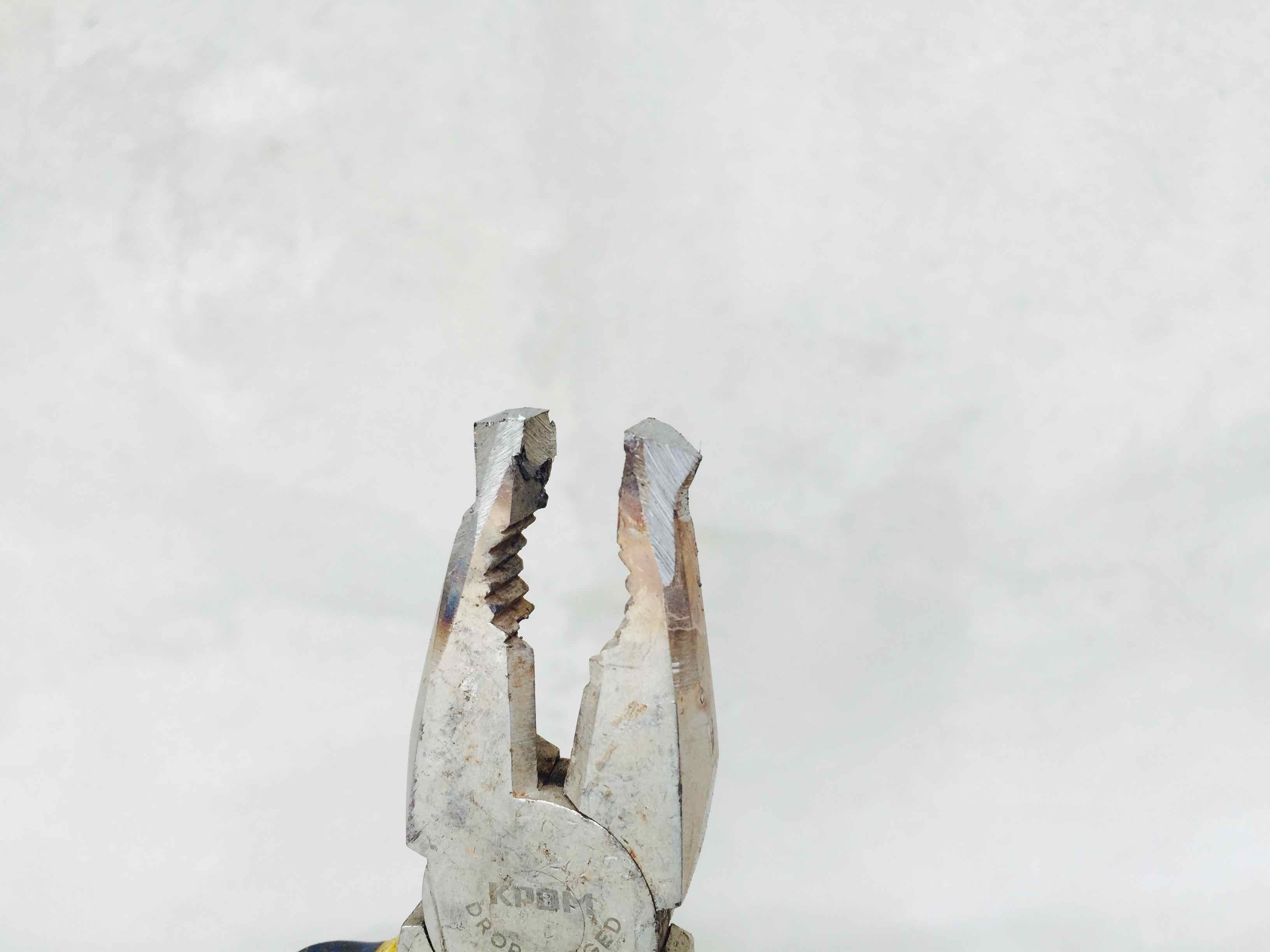

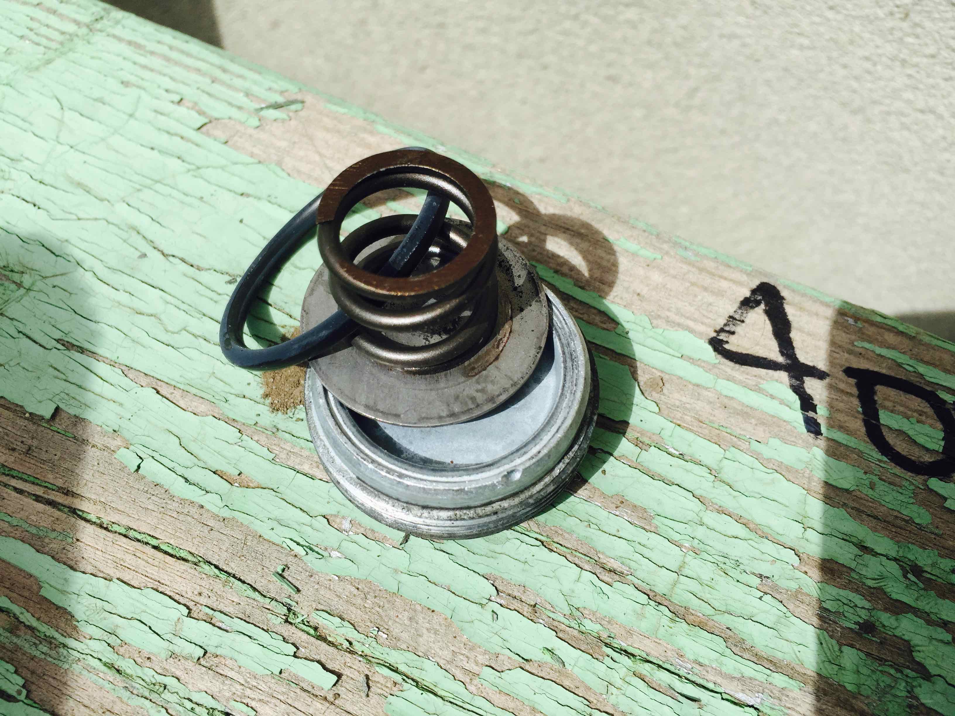

Вот и добрался до своей рейки, задолбала она стучать! Наметил расположения гаек и открутил их, поршеньки не двигались! Страгивать пришлось керном и молотком, затем пасатижами вытягивать поршни наружу смазав ВД-40. Сложнее вытащить гайку со стороны рулевого вала, пришлось модернизировать пасатижы))) Поршеньки зачищаем от окисла и шлифуем, под пластиковые сухари я подложил фольгу плотную, чтобы компенсировать износ пластика. На пластиковых сухарях никаких номеров не было и они разные. Смотрите фото. Поршни смазал трансмиссионкой, внутрь положил литола немного. Гайки затянул до упора и отпустил на 3 деления. После сборки люфт пропал! Установил на авто, подергал за тягу-люфта и стука нет! Победа! Протакился-тишина!

Со стороны усилителя поршень вышел легче.

S-line писал(а):Вот и добрался до своей рейки, задолбала она стучать! Наметил расположения гаек и открутил их, поршеньки не двигались! Страгивать пришлось керном и молотком, затем пасатижами вытягивать поршни наружу смазав ВД-40. Сложнее вытащить гайку со стороны рулевого вала, пришлось модернизировать пасатижы))) Поршеньки зачищаем от окисла и шлифуем, под пластиковые сухари я подложил фольгу плотную, чтобы компенсировать износ пластика. На пластиковых сухарях никаких номеров не было и они разные. Смотрите фото. Поршни смазал трансмиссионкой, внутрь положил литола немного. Гайки затянул до упора и отпустил на 3 деления. После сборки люфт пропал! Установил на авто, подергал за тягу-люфта и стука нет! Победа! Протакился-тишина!
Знакомые пассатижи))) Тоже так делал, только не так сильно повредил поршень. Кстати расшевелить поршеньки можно через главный вал, т.е. тянем его на себя и поршень выходит (ну или применить молоточеГ, без фанатизма), потом обратно загоняем внутрь.

Сообщение Андрей 1988 » 26 апр 2015, 18:48
S-line писал(а):S-line
Отличный отчет :good:

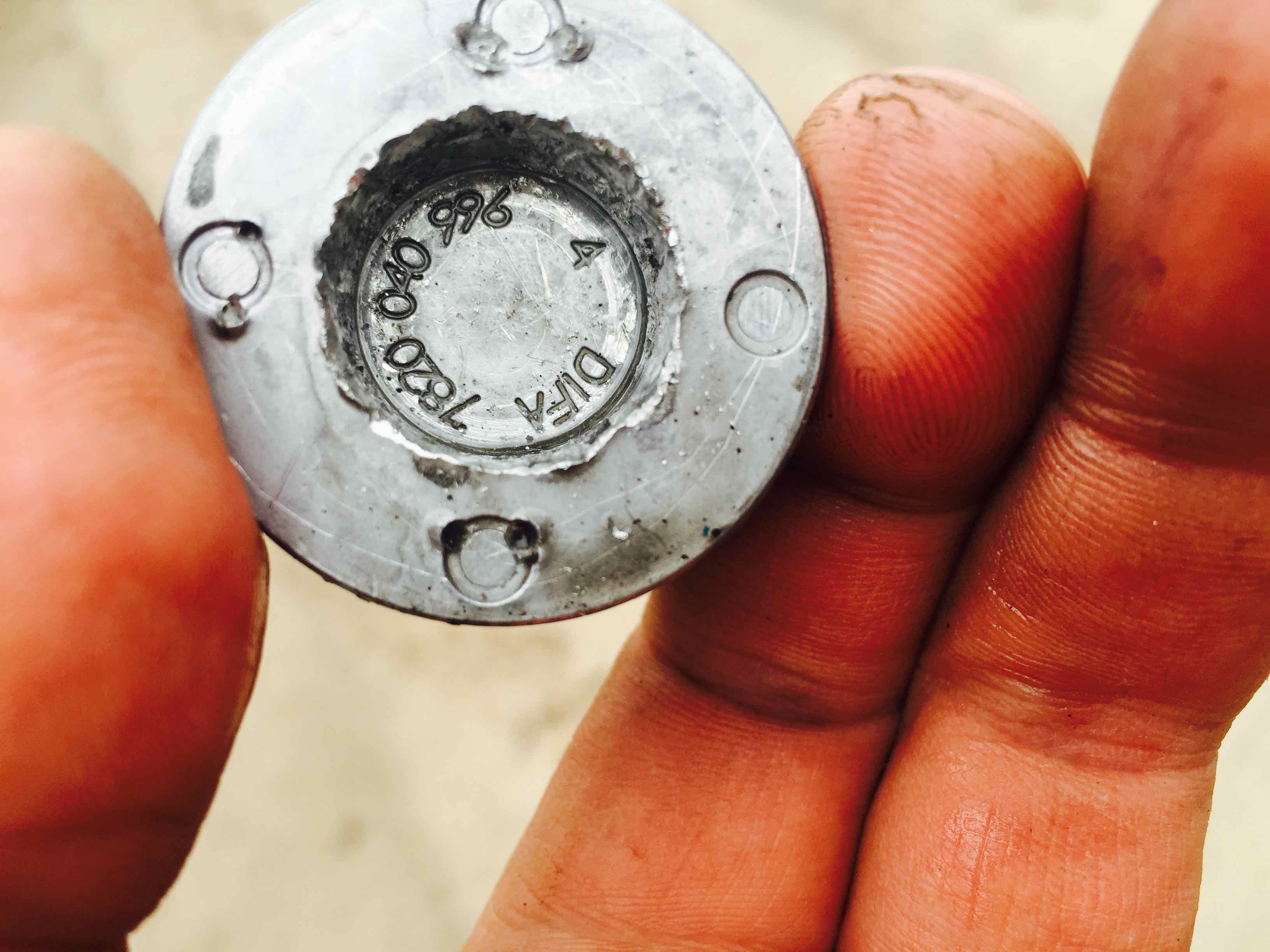

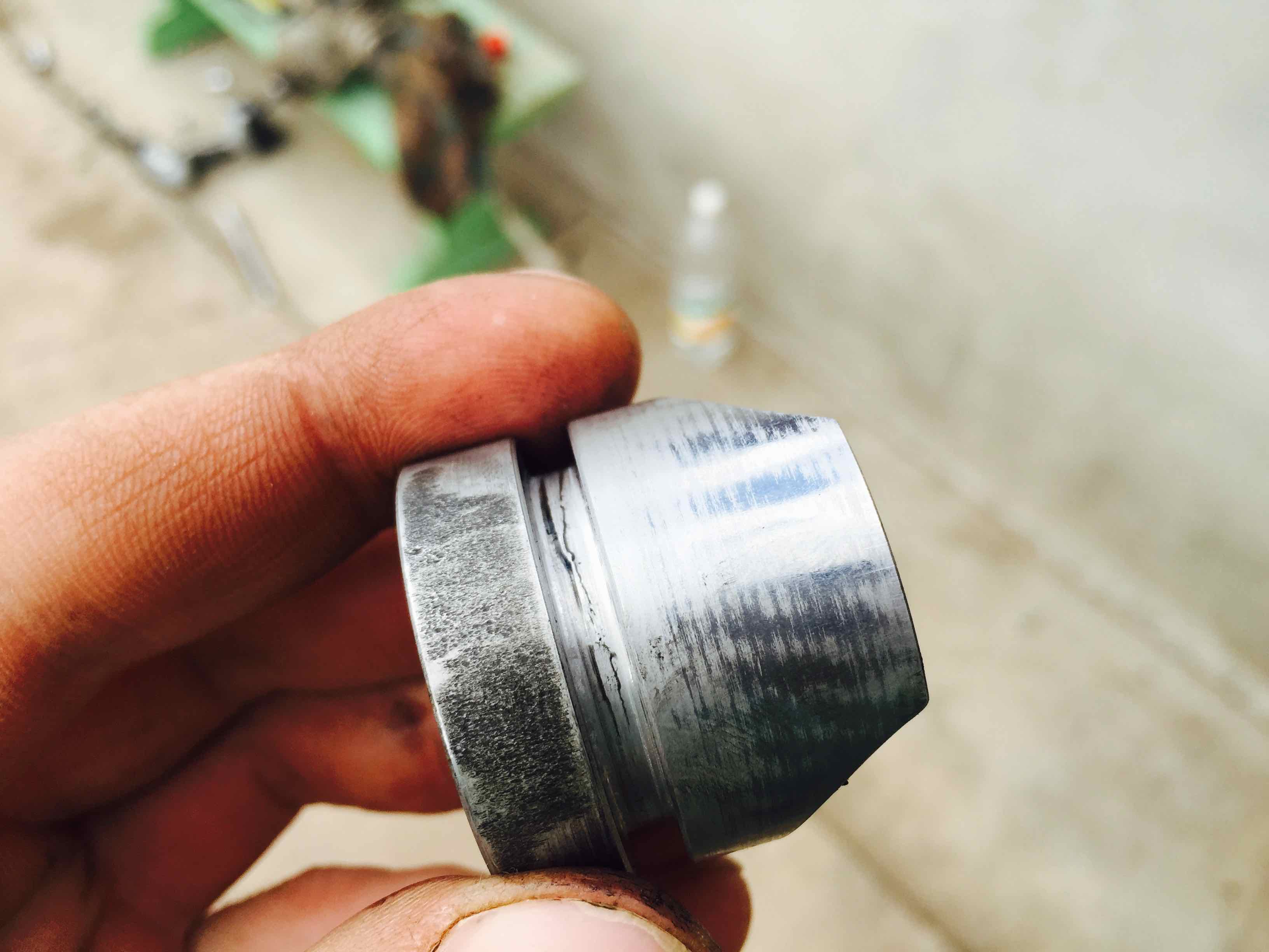

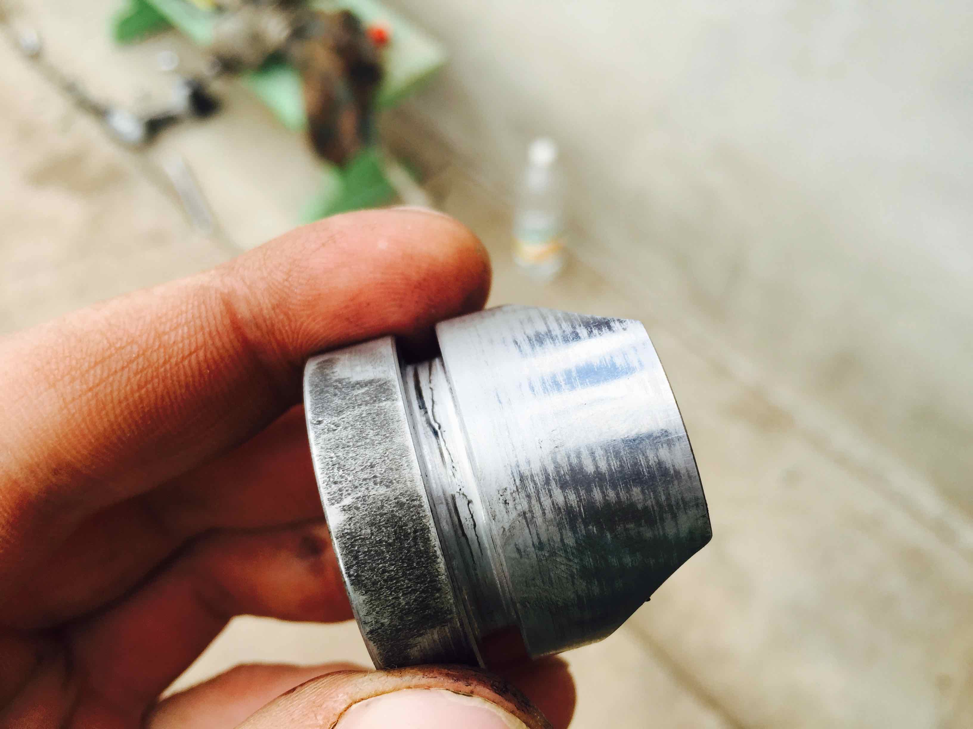

А у меня грани сорвались на одной из гаек :( не могу открутить.что посоветуете?Реально такую гайку у токоря выточить?только где образец взять :?

Поздравляю Вас с ремонтом,но вы не отремонтировали главное (зазор на выходе вала из корпуса рейки)его легко увидеть когда смазку набиваете в рейку-она вылазиет в сторону пыльника,этот ремонт который вы произвели не на долго ;)
Стук вы не убрали ,а заглушили смазкой,после того как смазку растолкает по пыльникам через зазор в корпусе-все повторится.Именно поэтому люди жалуются повторно

гайки продаются, видел тут на форуме в теме.

Vlasov063 писал(а):Поздравляю Вас с ремонтом,но вы не отремонтировали главное (зазор на выходе вала из корпуса рейки)его легко увидеть когда смазку набиваете в рейку-она вылазиет в сторону пыльника,этот ремонт который вы произвели не на долго ;)
и поподробнее, где это?

Re: Ремонт рулевой рейки
Сообщение Vlasov063 » 26 апр 2015, 23:43
MUR@
вроде доступно описал см описание проблемы в скобках

Сообщение Андрей 1988 » 27 апр 2015, 08:17
MUR@ писал(а):гайки продаются, видел тут на форуме в теме.
Спасибо.Попробую поискать...... :?Парни кто будет разбирать рейку,хочу вас попросить измерить гайку(на рулевой рейке которая поршенек поджимает) со стороны водителя.Хочу заказать её у токоря...заранее спасибо :)

Есть вариант выкрутить со стороны пассажира эту пробку, она, походу, одинаковая с водительской.

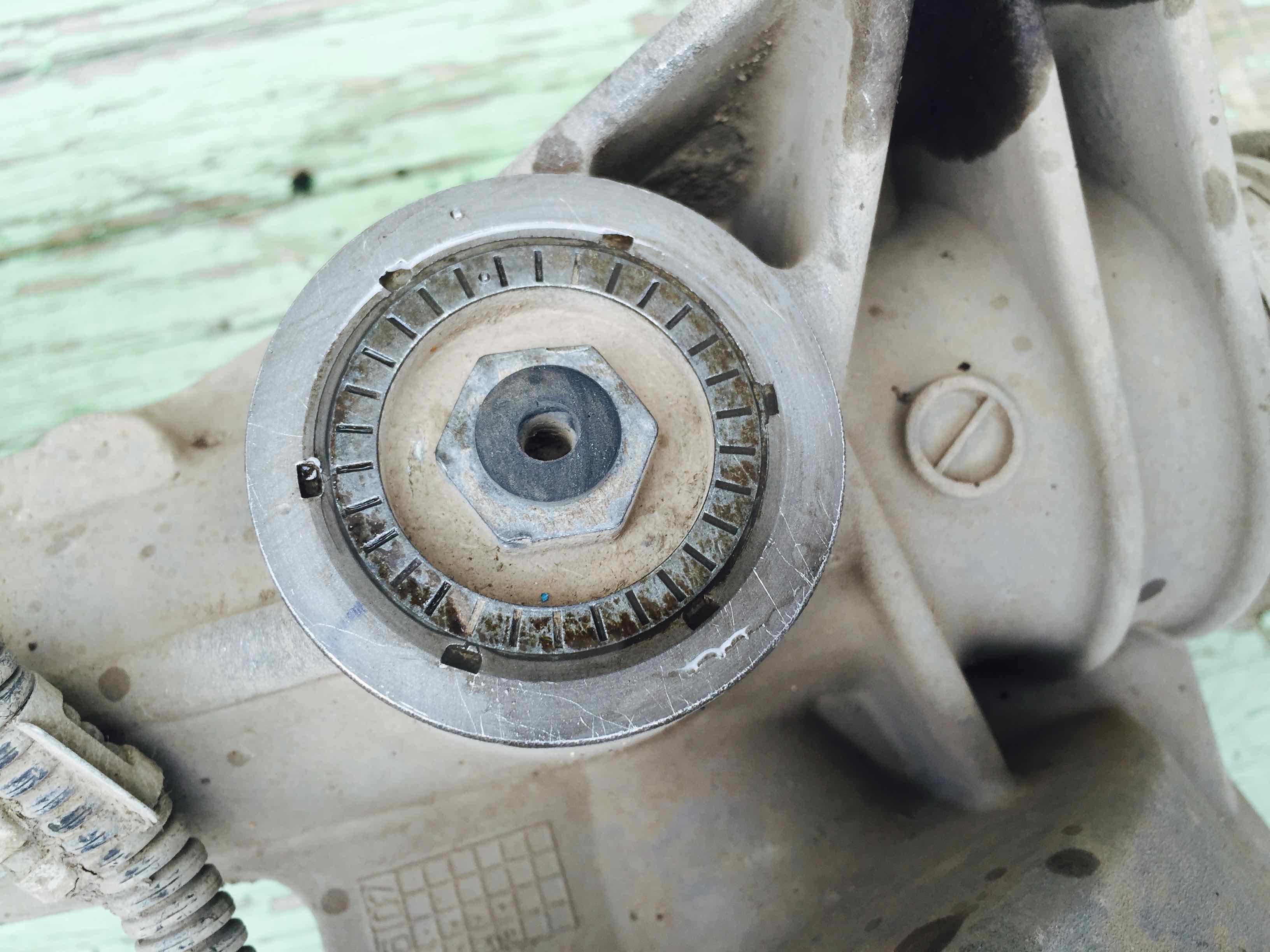

Все сделал больше месяца назад, стук пропал, но волнует вопрос - как надо было затягивать эти большие гайки на рейке...??
