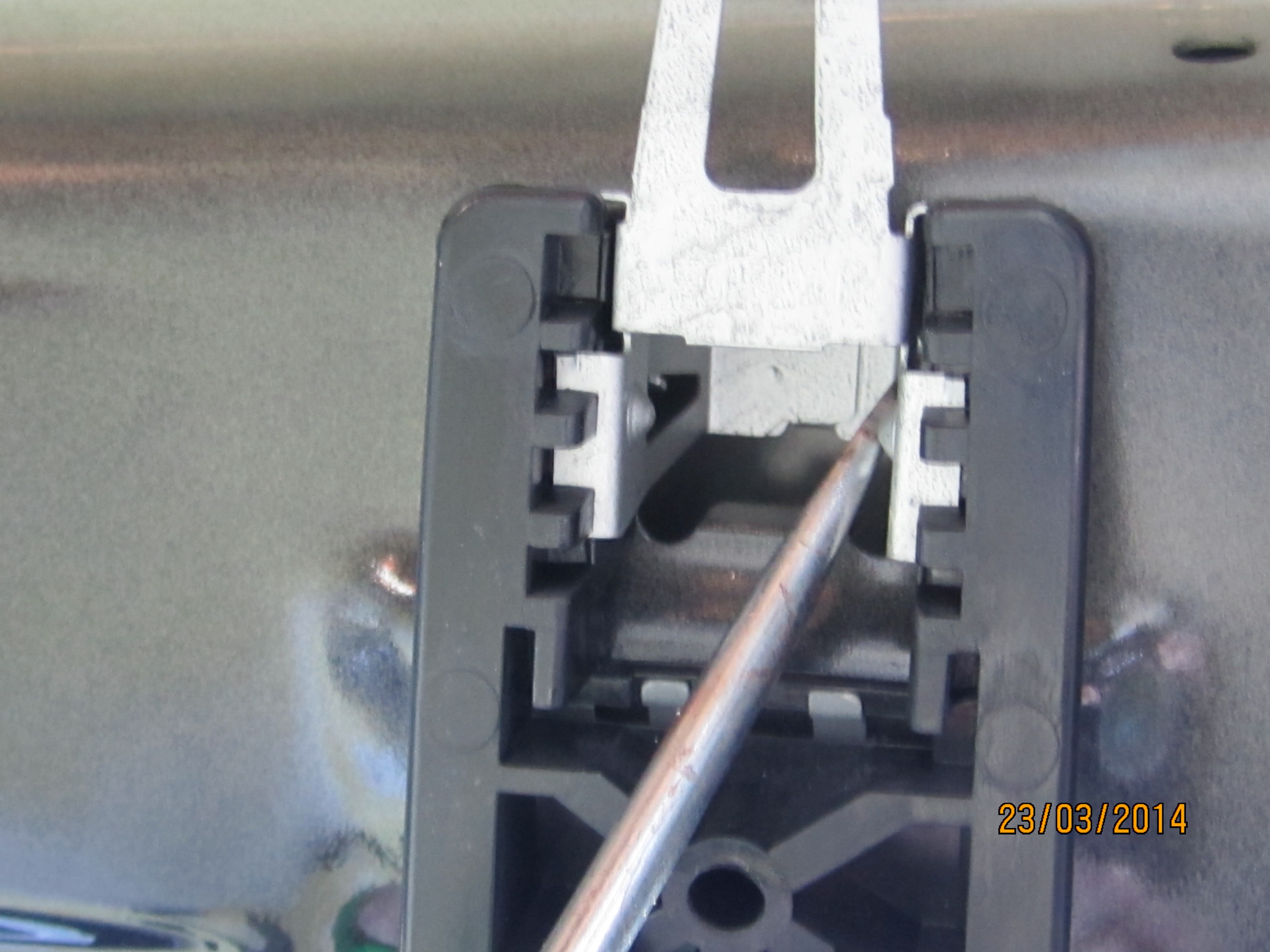

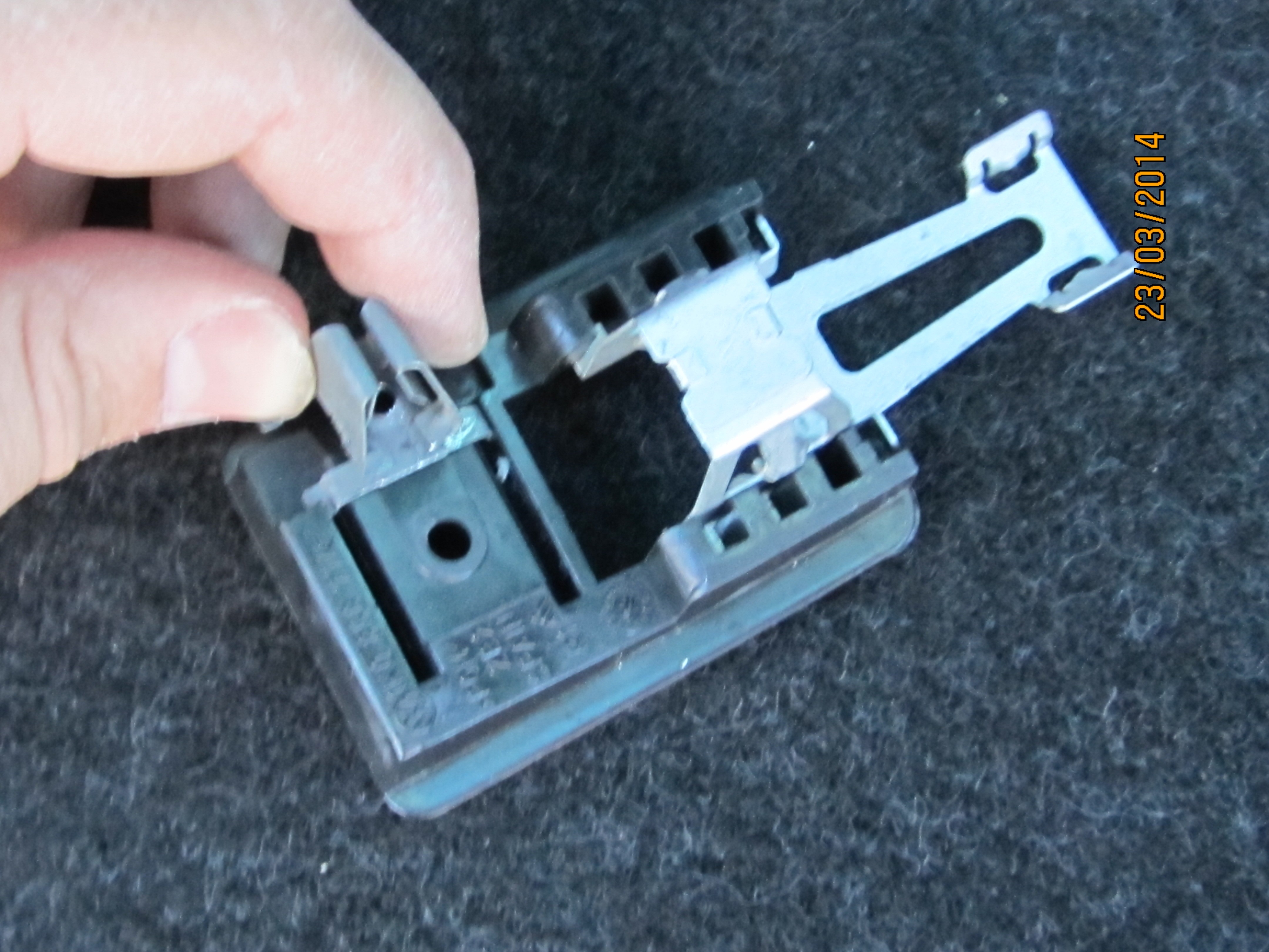

Сообщение х806хр » 13 апр 2014, 00:11

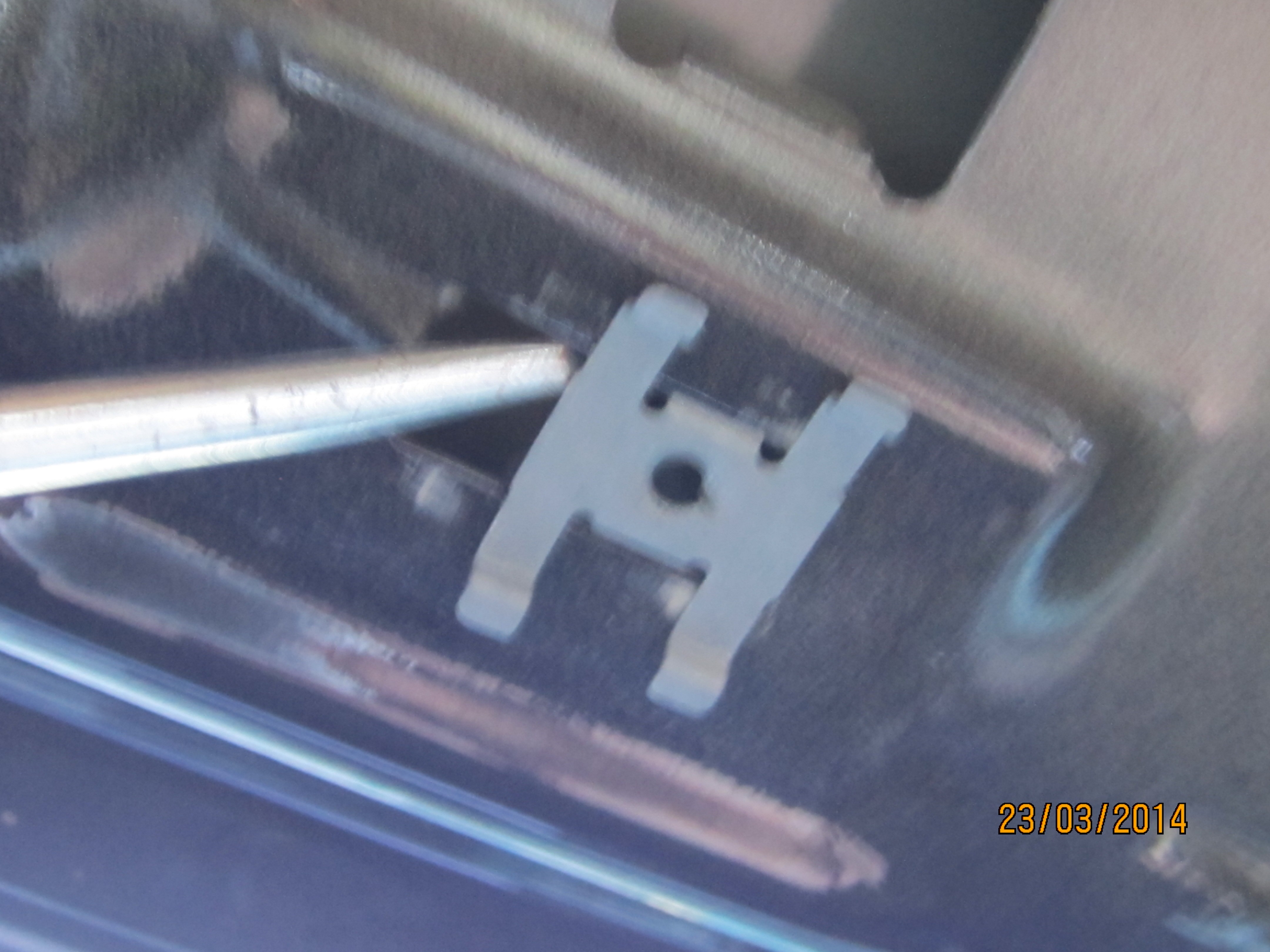

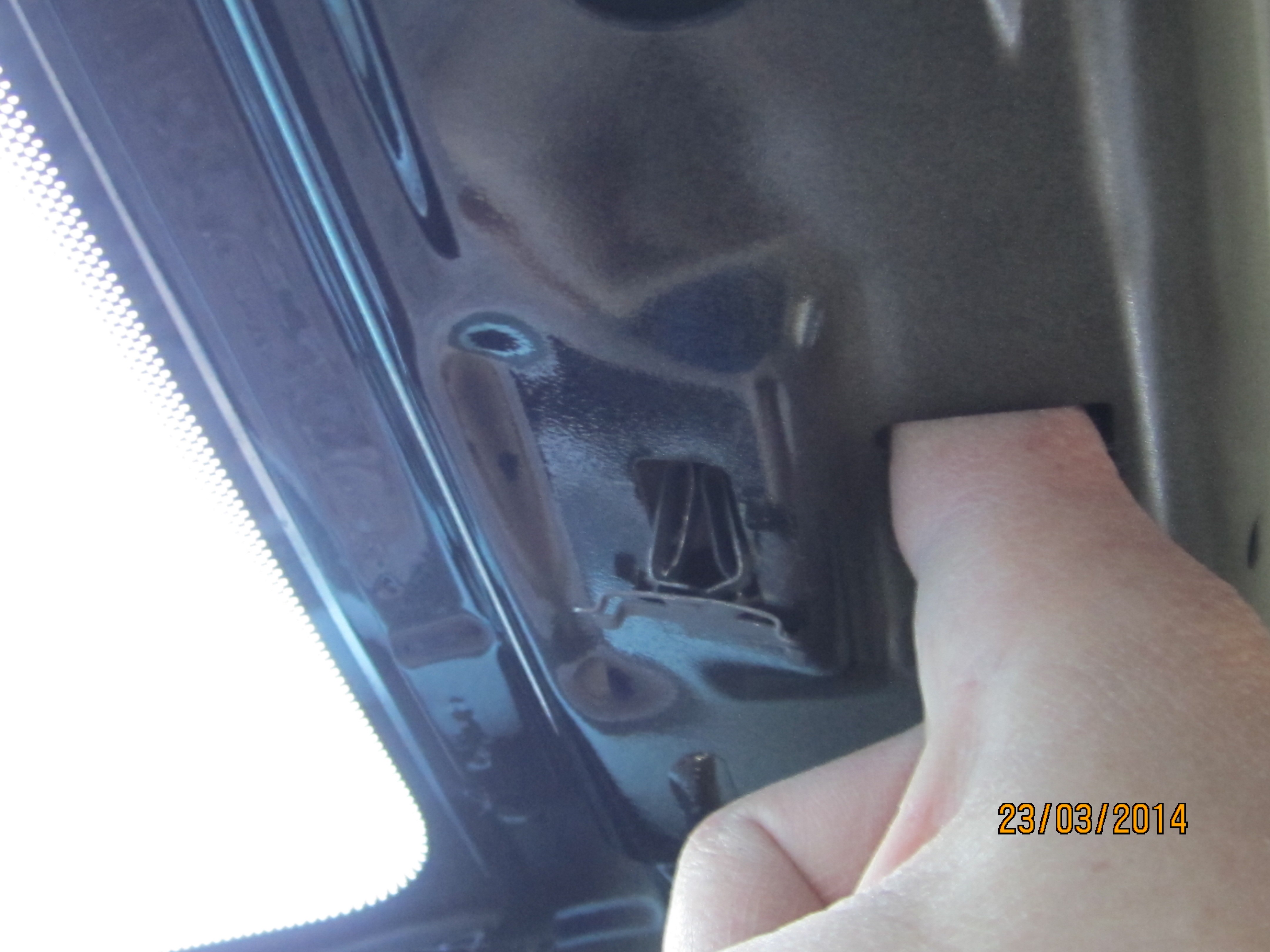

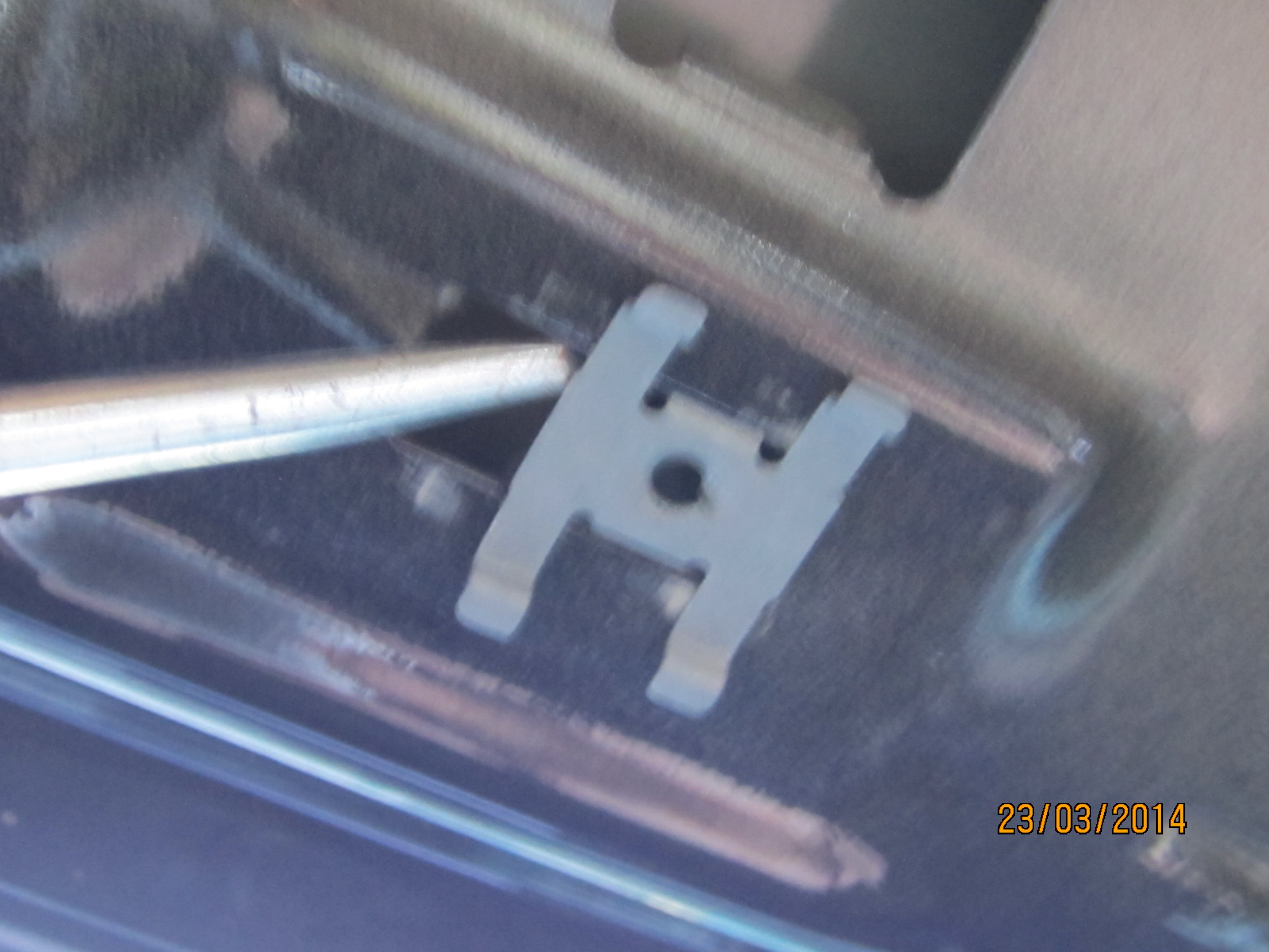

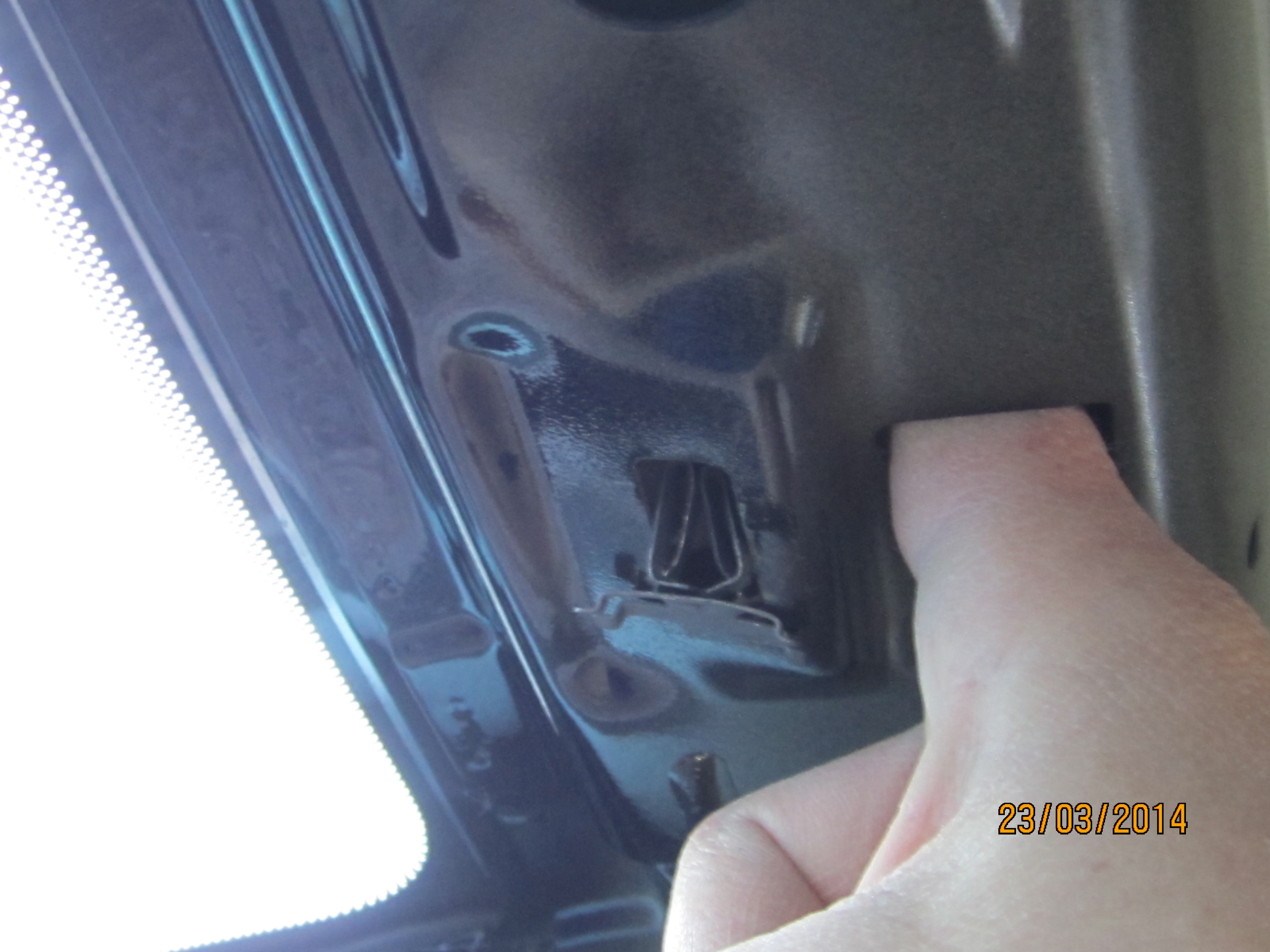

Вот ещё фото наглядно понятней что поддевать и извлекать (отверткой указал металлический усик каторый нужно отогнуть их 2), куда отгибать думаю разберётесь а то в одно лицо неудобно было фотать и отвёртку держать
Поддеваем металлические усики
Вот эти, их 2 друг напротив друга
И вытягиваем эту конструкцию вниз (БЕЗ ФАНАТИЗМА)
Через эту металлическую клипсу, которая останется в крыше авто

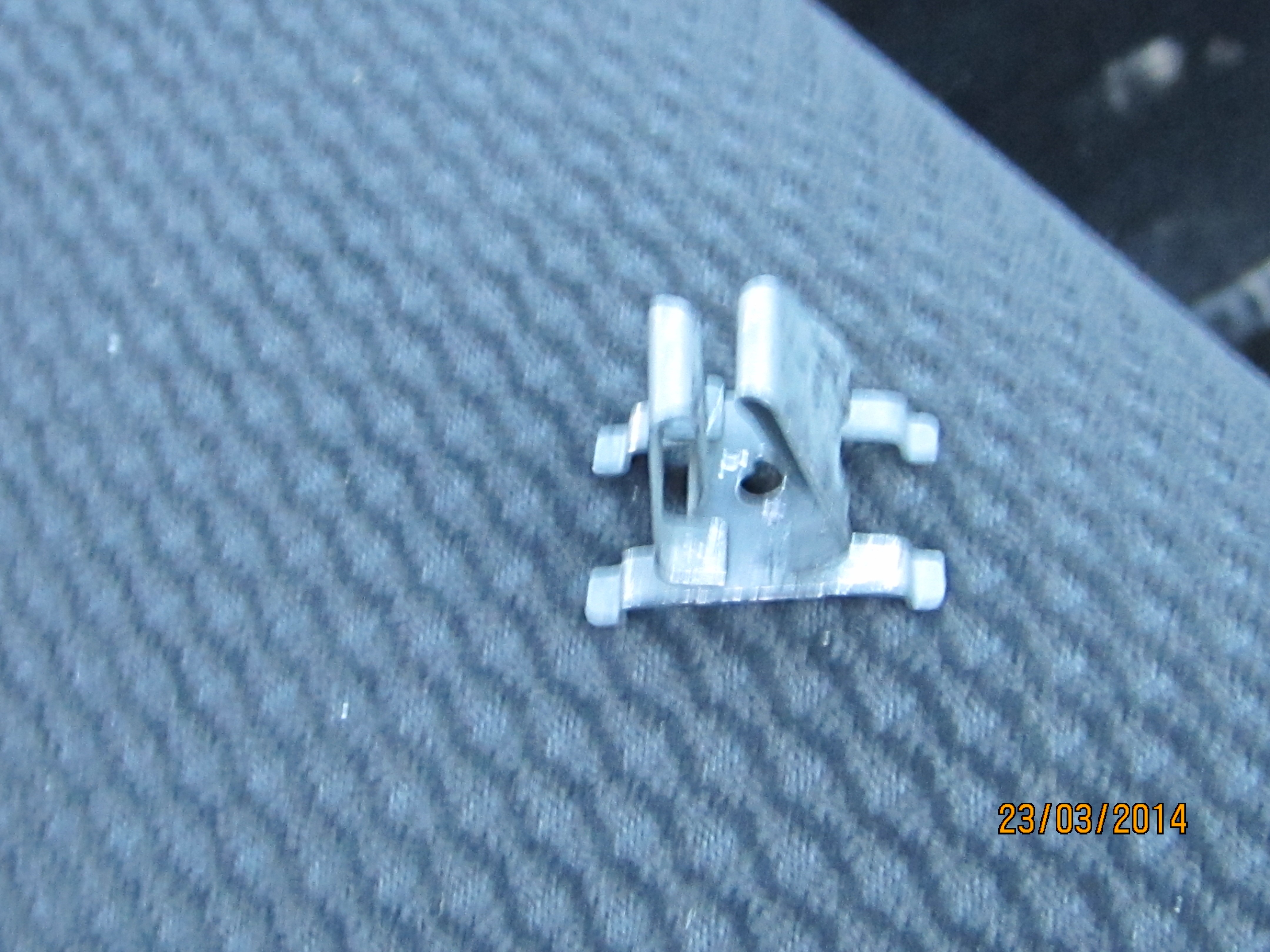

Сообщение х806хр » 14 апр 2014, 21:59

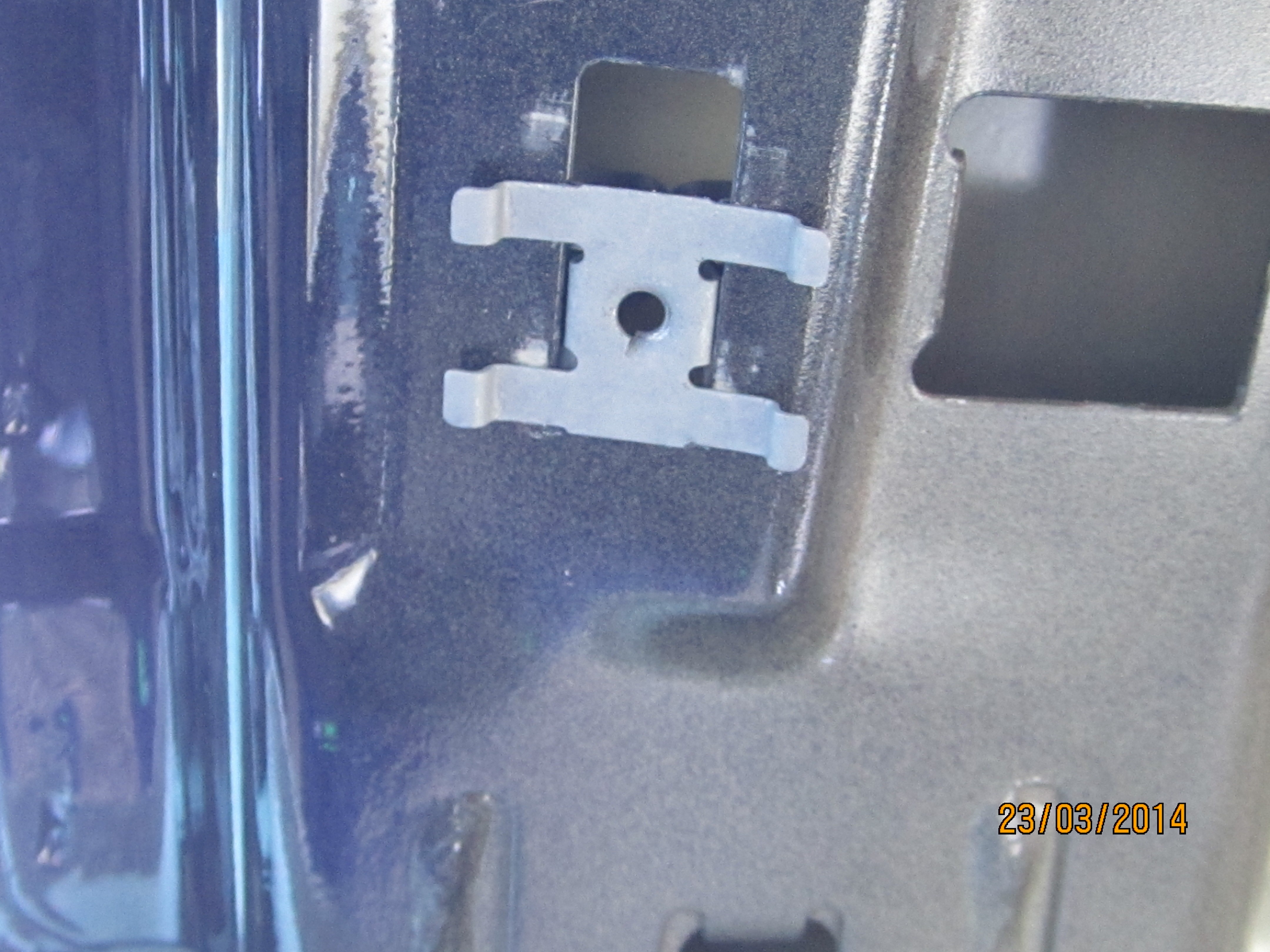

Теперь извлекаем и эту металлическую клипсу (тоже неочень удобно), но нужно постараться

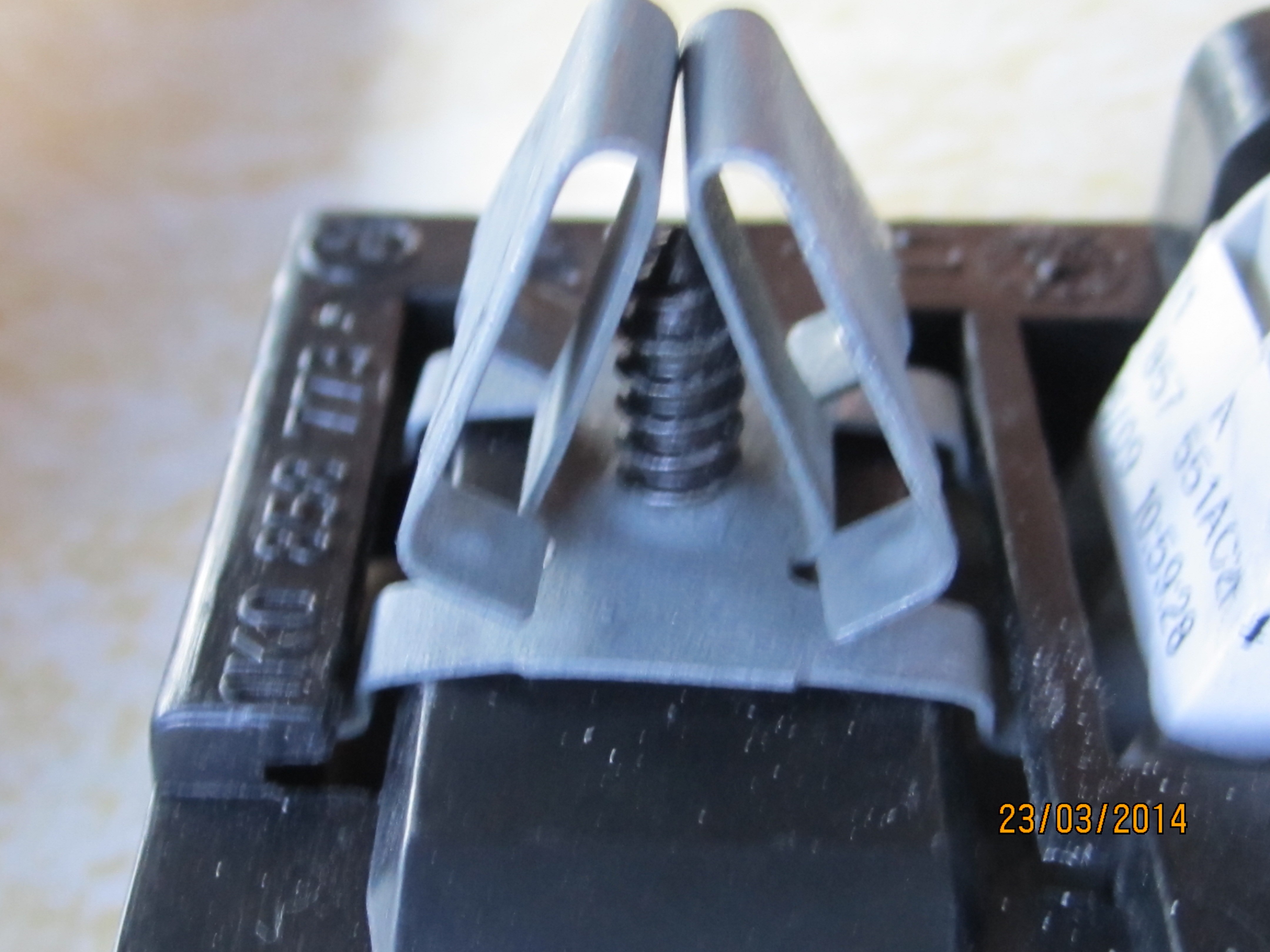

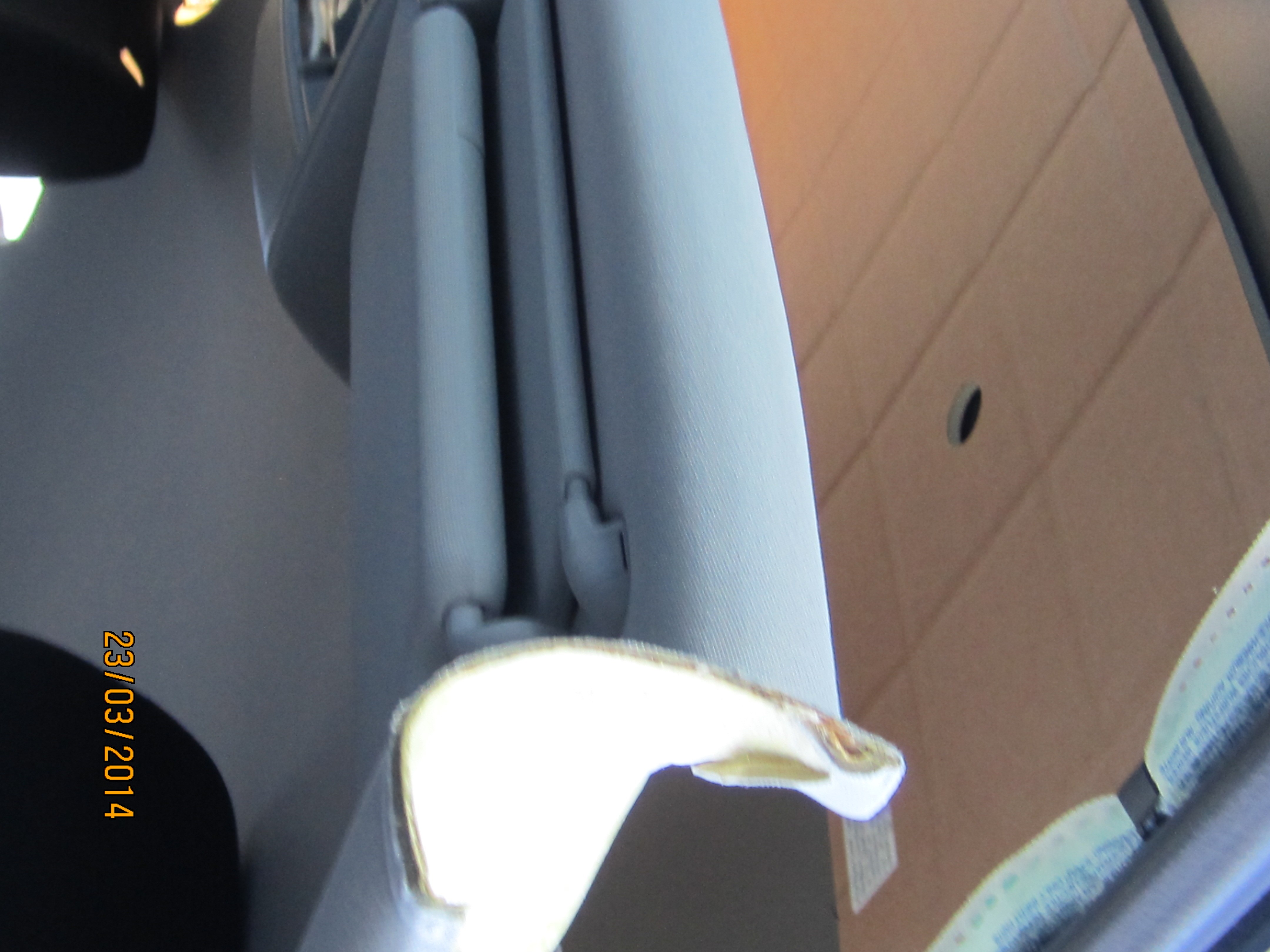

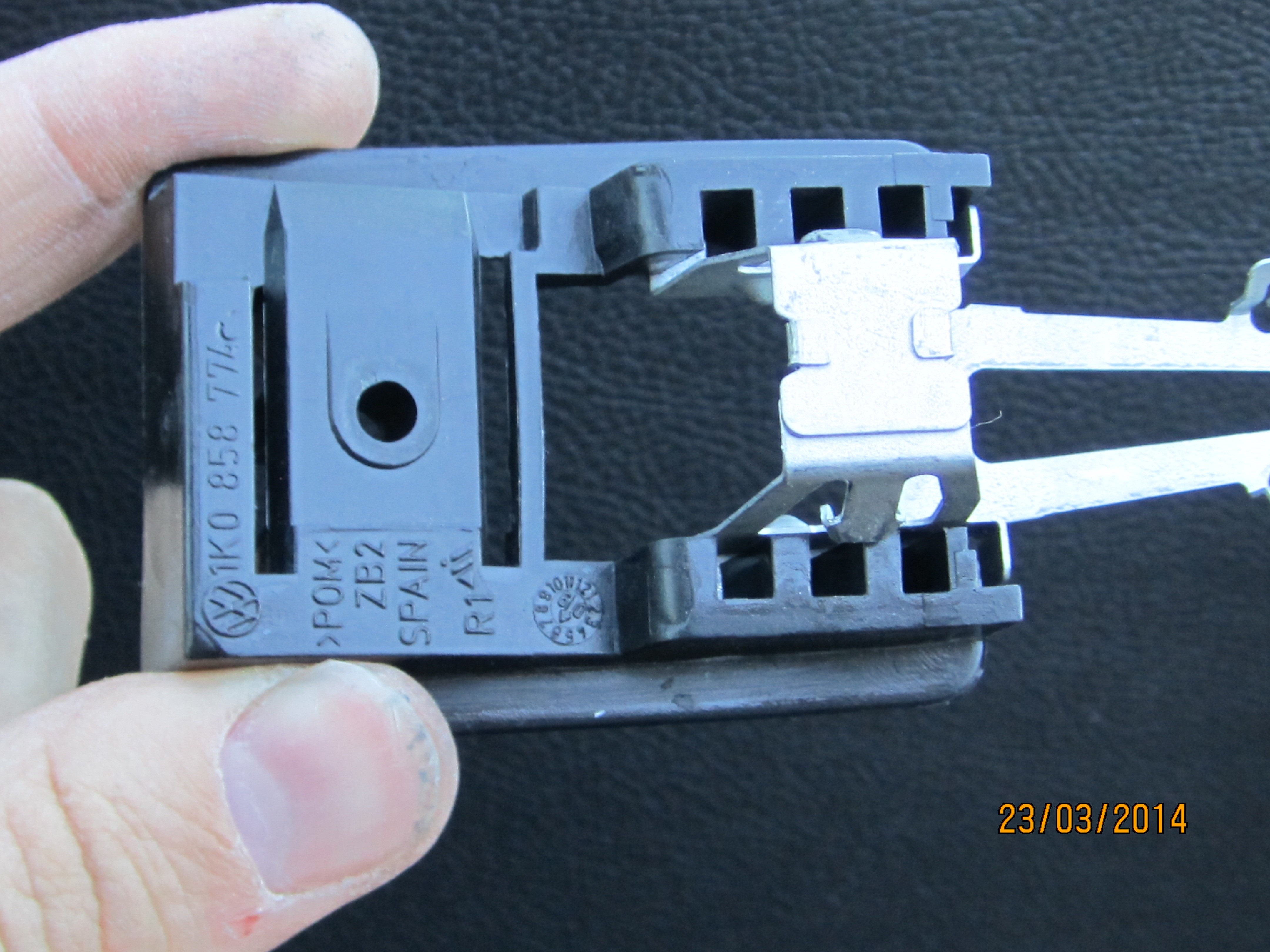

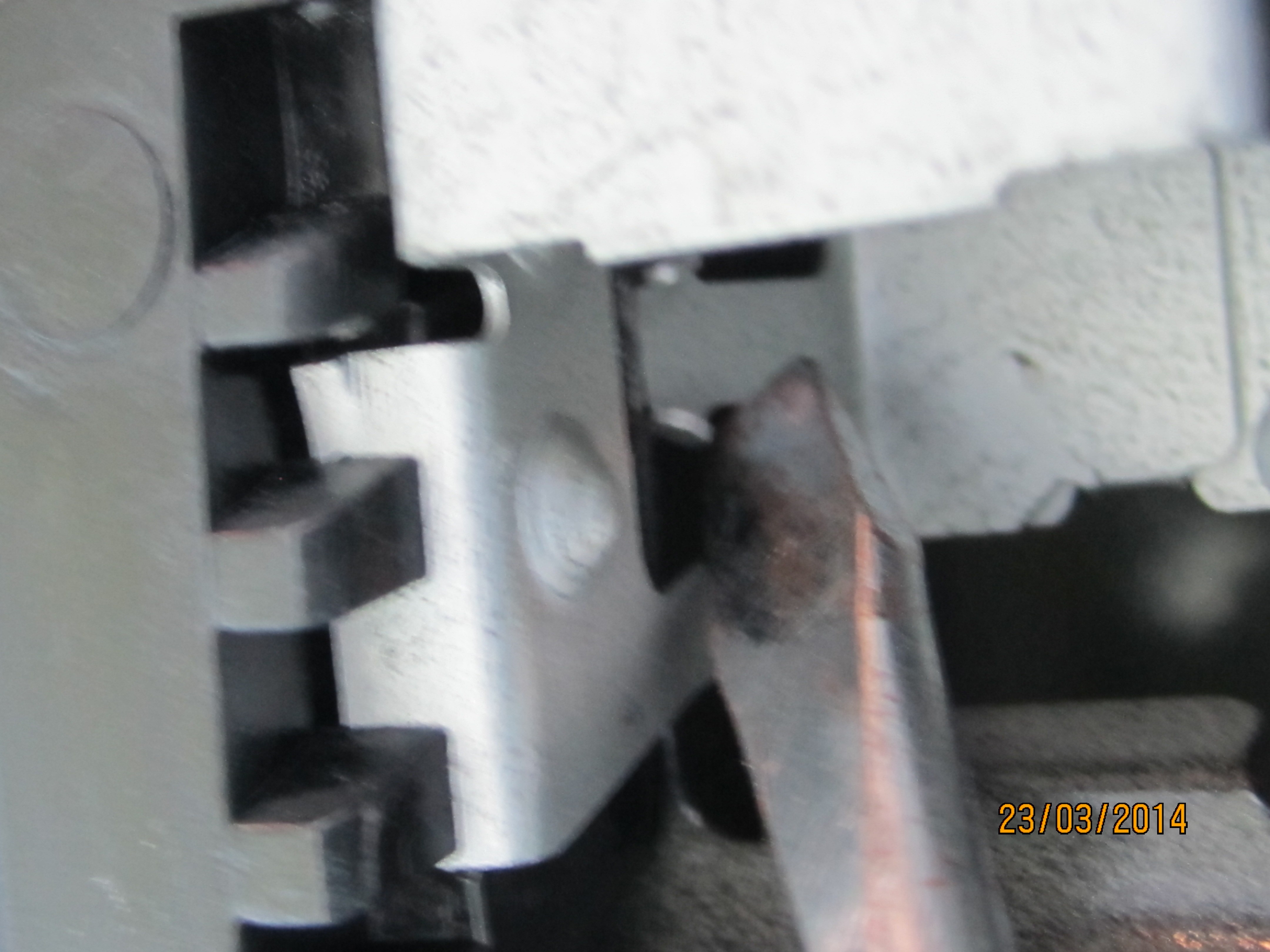

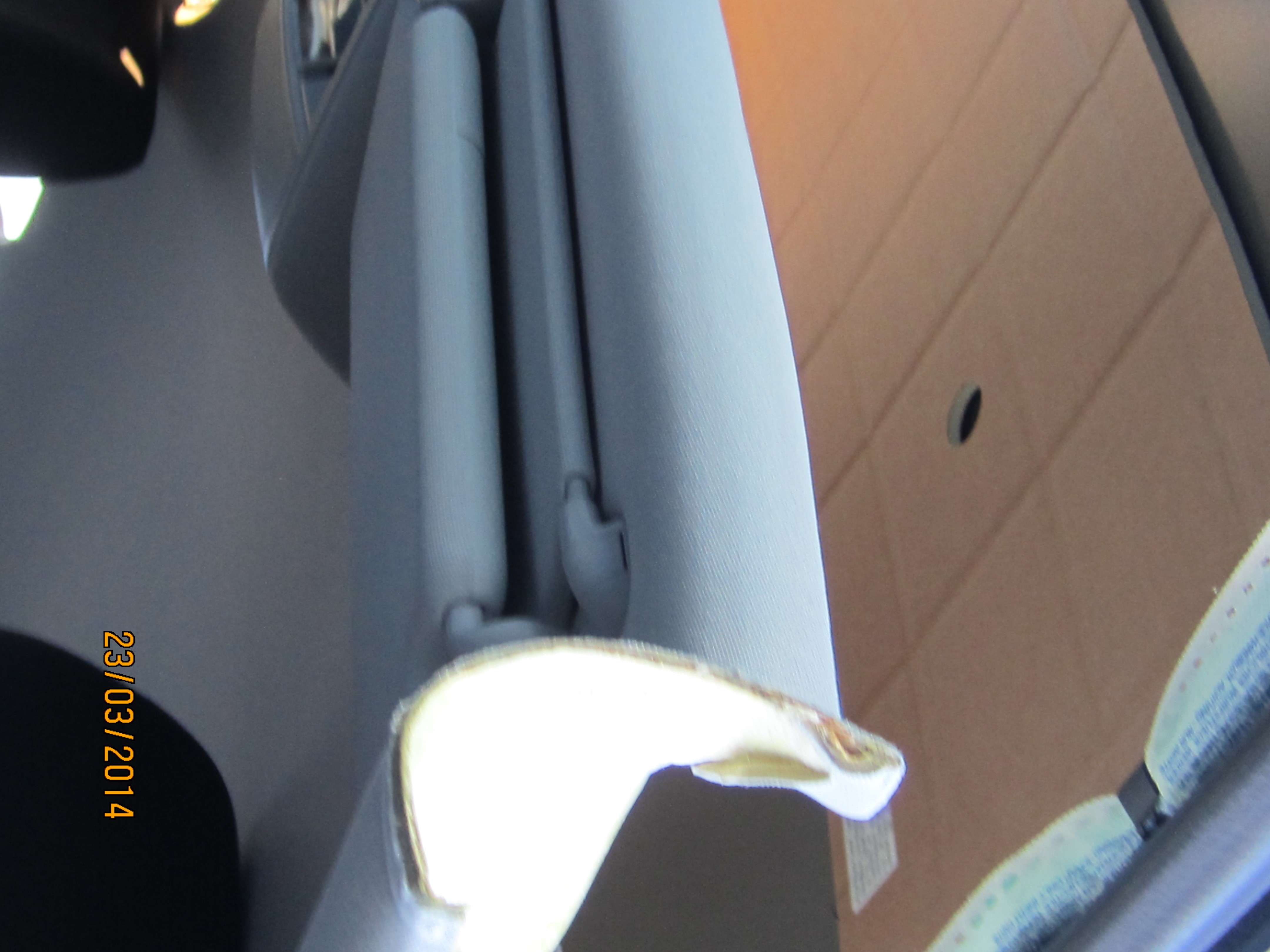

Теперь вставляем эту металлическую клипсу наместо (в идеале заменить бы её на новую), прикручиваем солнцезащитные козырьки, соеденяем электроразъём подсветки и можно ставить потолок на место, защёлкиваем эти клипсы с козырьками и обшивкой потолка в крышу авто и далее собираем всё в обратном порядке. И не забыть соеденить электроразъём подсветки богажника, ну вот вороде и всё!!!
Вставляем клипсу
Прикручиваем солнцезащитные козырьки к обшивке потолка
Так выглядят установленные солнцезащитные козырьки на месте
