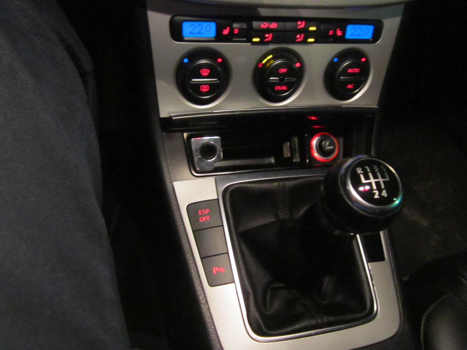

Здравствуйте комрады,хочу поделится,как я менял лампочку подсветки прикуривателя.Вроде мелочь,а приятно,согласитесь,когда всё фунЦиклирует.
Давно собирался - то некогда,то темно(гаража не имею,автос стоит под открытым небом),
так , чисто для информации - в автосе живёт ротвейлер :D
По курил все темы, и ВДРУГ выдалось пятнадцать свободных минут :D :D :D
Короче,дело к ночи,берём билет и едем в Сочи,Бл@ красивый город Сочи...но ща не об этом...

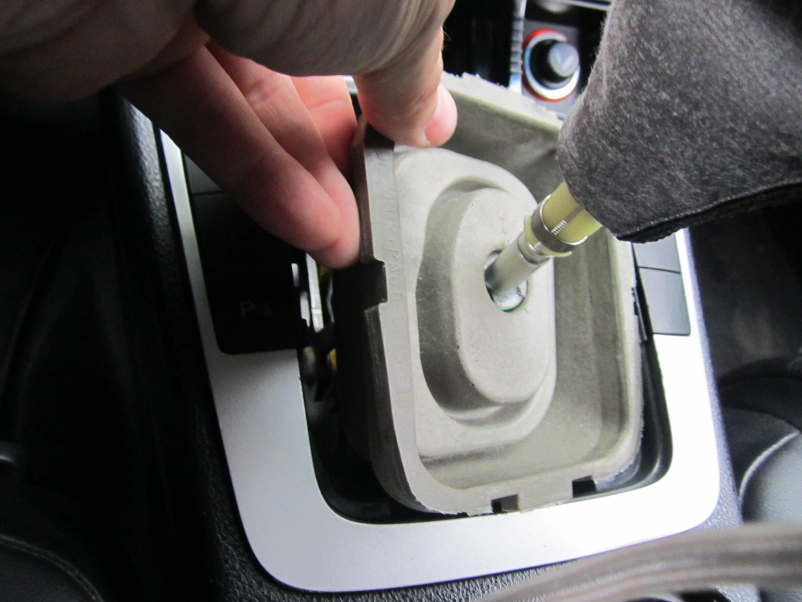

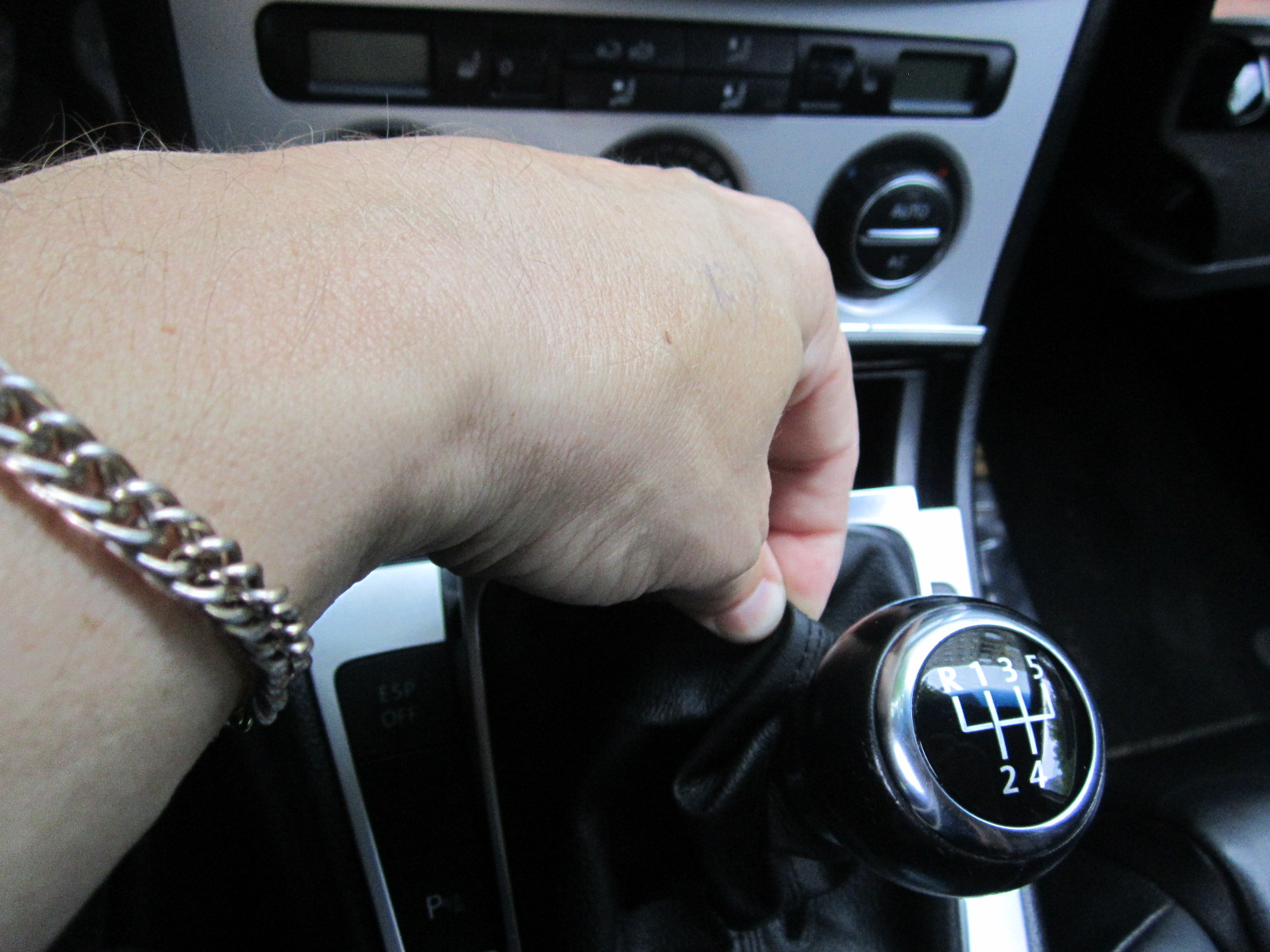

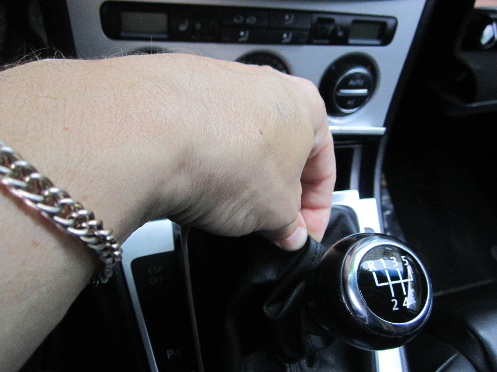

1.Сдёргиваем "кожу" с ручки МКПП , тянем за переднюю часть :
отводим её вверх(что бы не мешала)
2. Далее снимаем с посадочного места (типо) резиночную дрибедень,тоже вверх её :

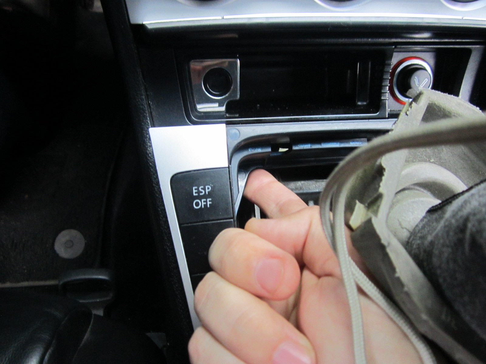

3. Снимаем "люминь" с кнопками, у кого что,лично у меня - люминь :) Крепится в четырёх точках(рвите не писайте,можно с фанатизмом!),лучше с угла :
4. Вынимаем саму пепельницу(САМАЯ ВАЖНАЯ ПРОЦЕДУРА , ПАРНИ НЕ РАССЫПТЕ ПЕПЕЛ!!! :lol: ), Я не курю,мне легче :D :

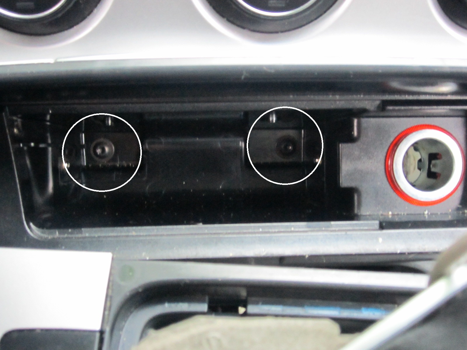

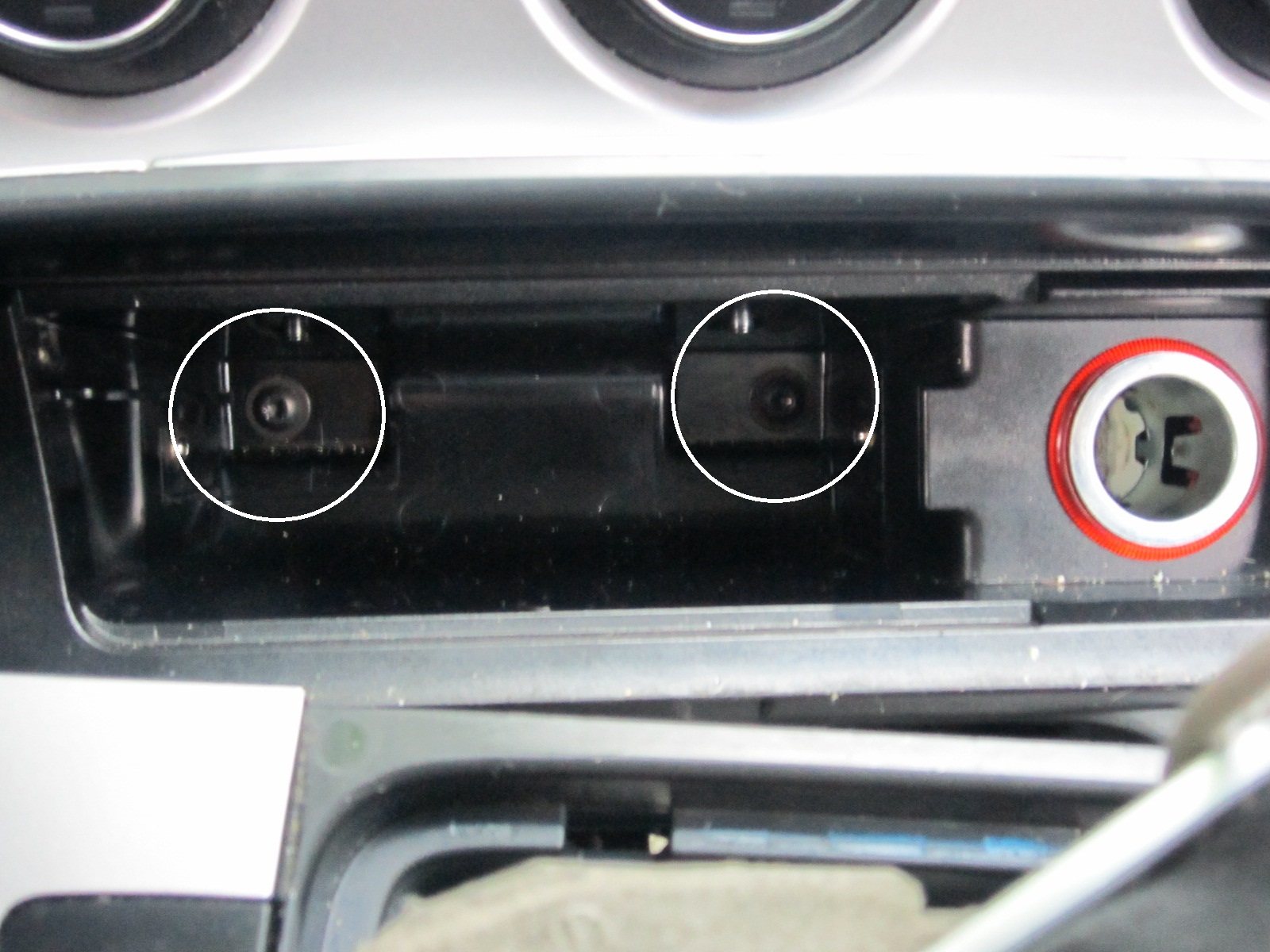

5. Далее ,видим пару саморезов,конечно же откручиваем их (звезда,на сколько,не скажу,у нас День Города! Празднуем,но завтра,начали сегодня!) :

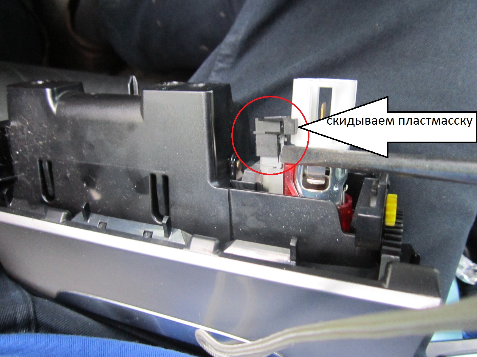

7. Вот здесь начинается самое интересное(менял на Б5,разворотил всю "курятню")автос дорогой,братцы не спешите растолкую всё как надо...Скидываем чёрненькую пластмаску(без проблемно),подцепив отвёрткой :

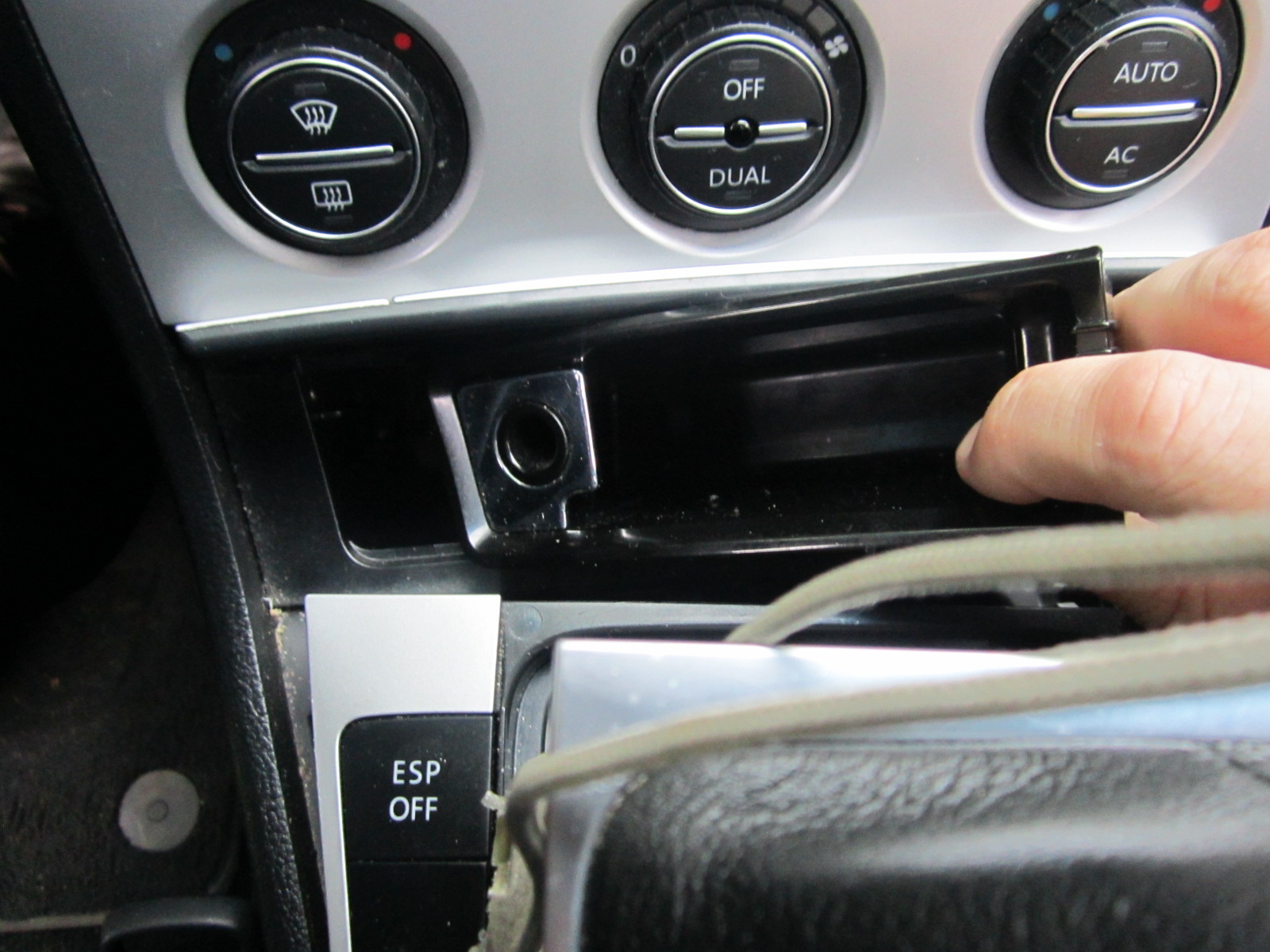

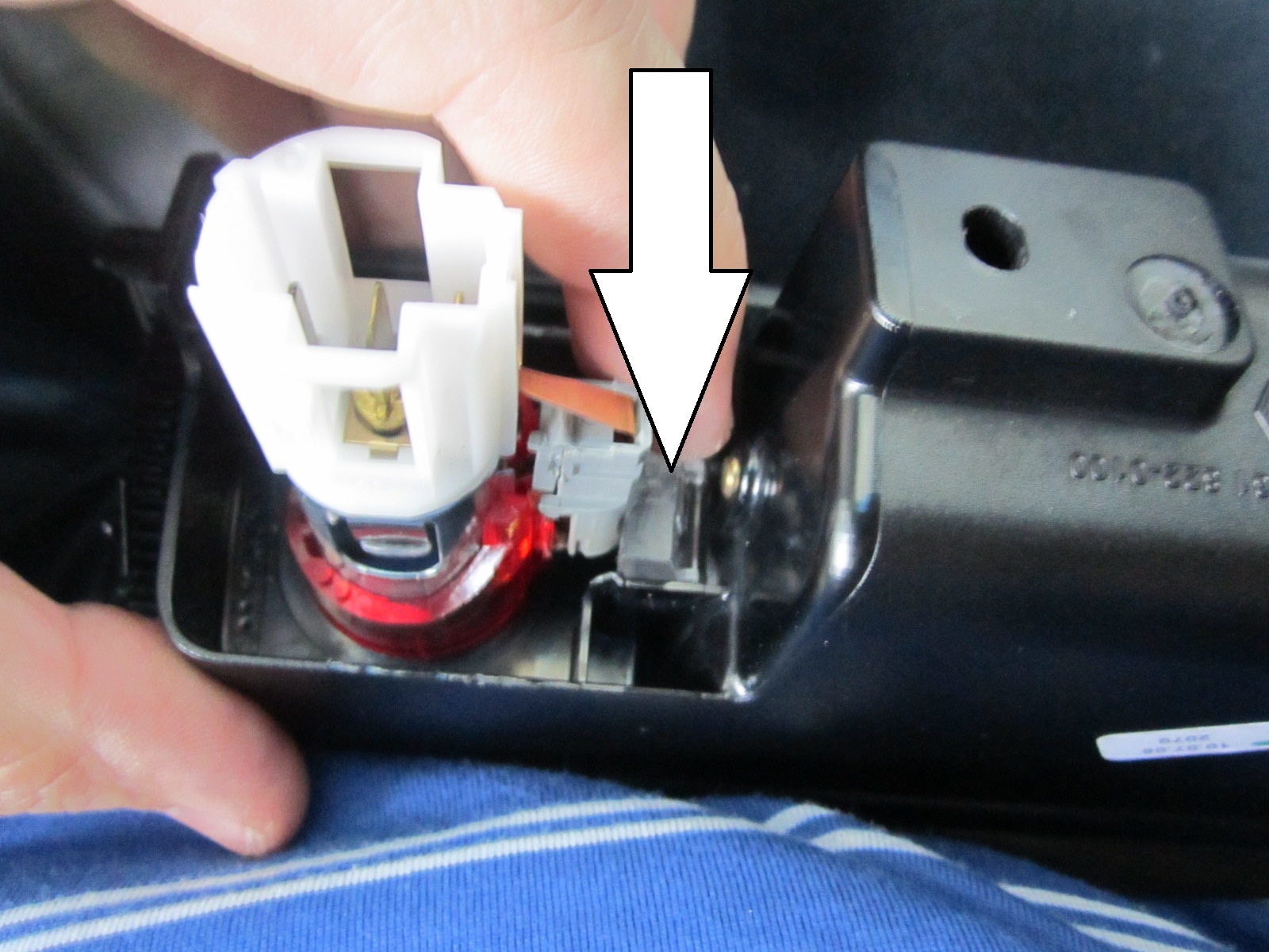

8. Жмем на зеркальное стёклышко(между лампочкой и пепельницей),проталкиваем его в пепельницу(крепко сидит , падла,жмёммм!!)

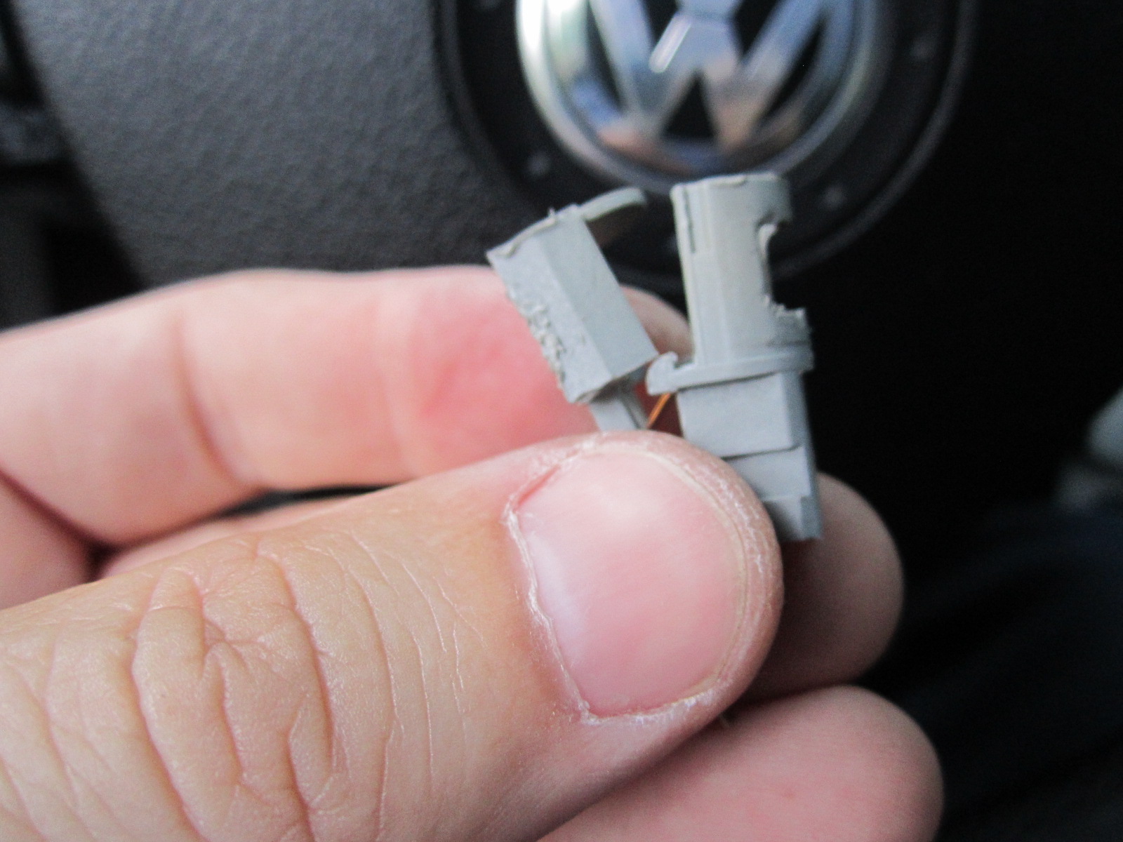

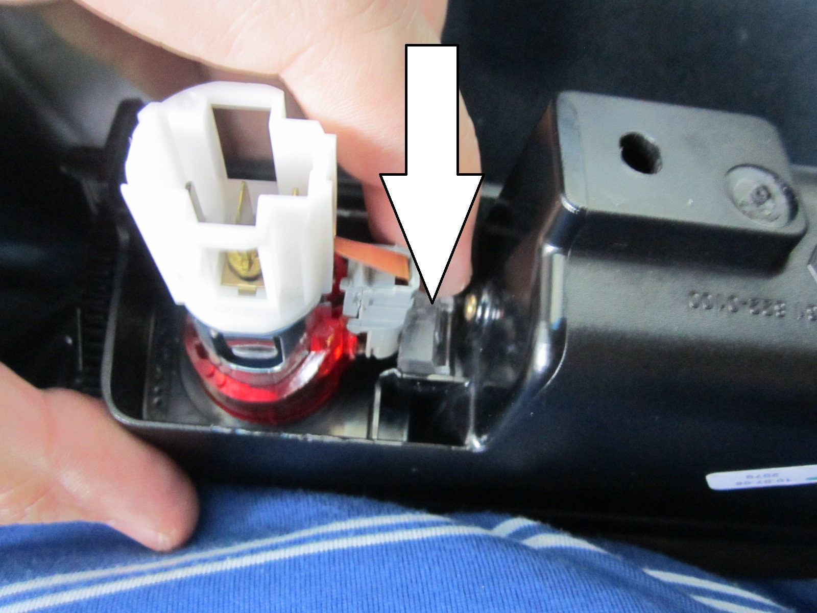

9. Симсалябим, и вот оно счастье! Подцепив отвёрточкой(тоненькой) "патрон" лампочки он открывается :
10. Вытаскиваем лампочку,ребяяя,аккуратней,не трогайте медные контакты(пластиночки),не гните их,хватает на раз :) (научен Б5)

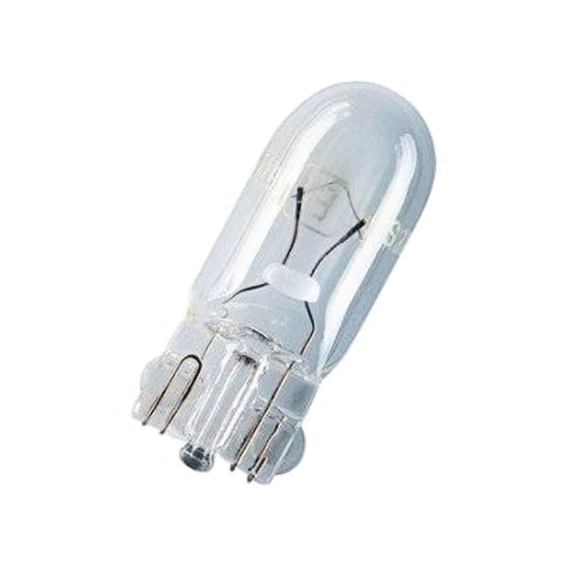

Тоже сегодня обратил внимание,что подсветка не горит. МОжет кто подскажет,какая именно там лампочка? (хотя бы картинку)) ) :)

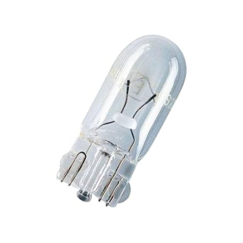

Сообщение Юра Криков » 28 авг 2013, 13:39
Maxim.Sh
Дружище держите "картинку":
1.2 ватт

leon76 писал(а):Чет не снимается обрамление ручки, как бы не сломать.... :?
во во тоже боюсь сломать :?

pomteh
Дружище в ф.отчёте пункт 3, указательным пальцем,дёргайте сильнее,не очкуйте :)
до пункта 3 еще 1 не выполнил, хром. накладку не могу отсоединить :?

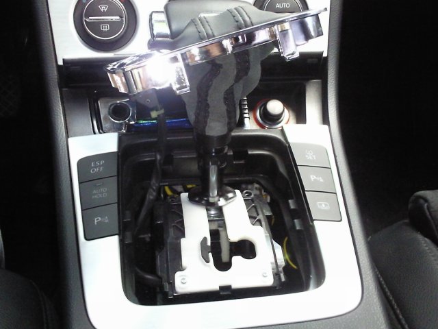

Re: Смена лампочки прикуривателя (Фотоотчёт на 2 странице)
Сообщение Юра Криков » 28 авг 2013, 15:11

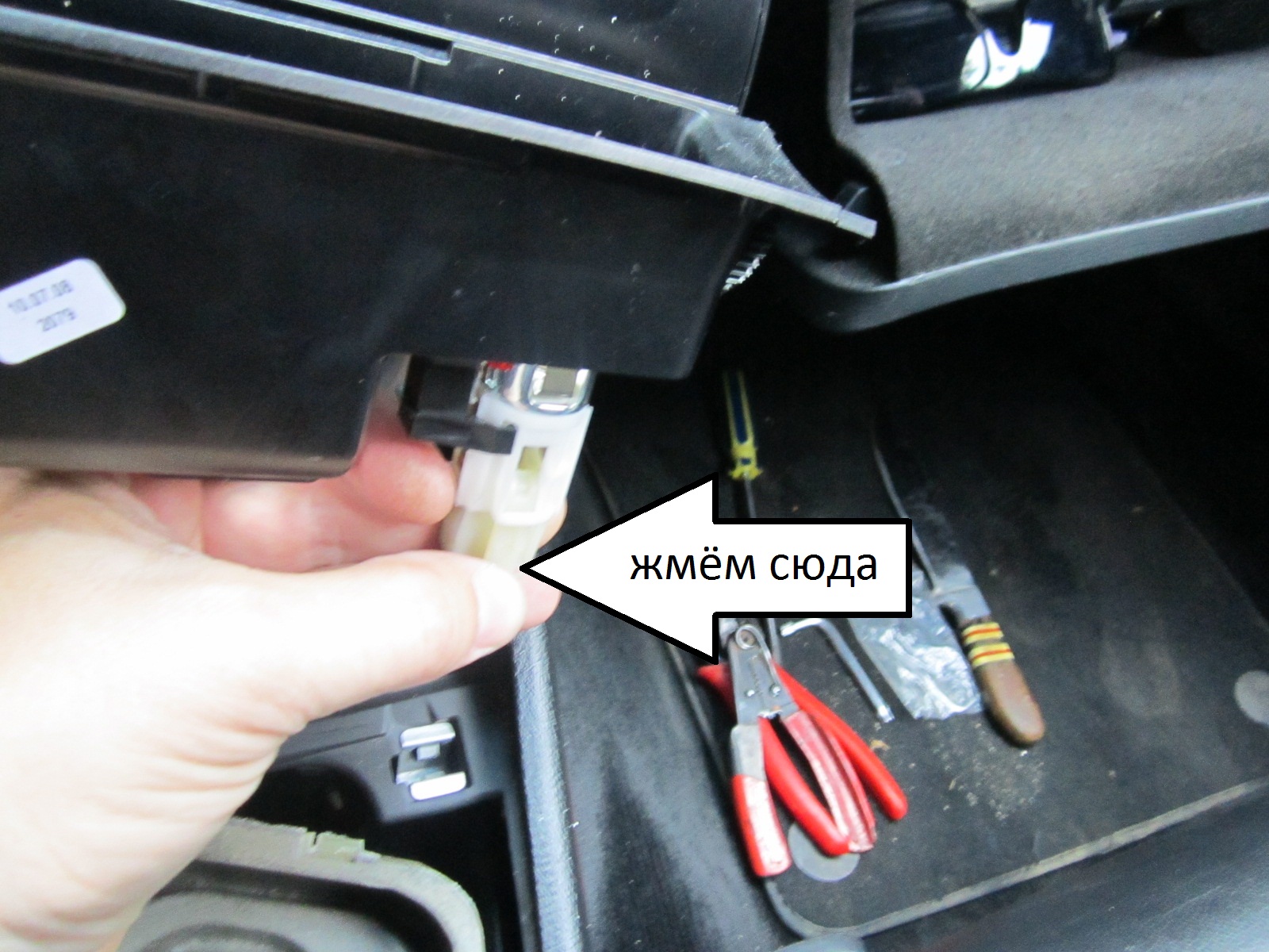

pomteh

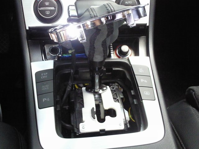

У Вас автомат,я так понимаю?
Всё снимается так же как и на механике :
фото от PAMA
Сообщения: 17702
Сообщение pomteh » 28 авг 2013, 15:34
Юра Криков писал(а):pomteh
фото от PAMA
Юра, тоже ручка. боюсь если дернуть сильнее сломаются защелки :? по последнему фото теперь понял где находятся защелки. попробую еще раз :)
Passat B6 2.0 FSI (BVY) OoWoO
pomteh
Сообщения: 107
Зарегистрирован: 06 июл 2013, 19:13
Откуда: 102
Сообщение Юра Криков » 28 авг 2013, 15:38
pomteh
Дёргать обязательно спереди,ближе к пепильнице! Переднии защёлки отличаются от задних.
