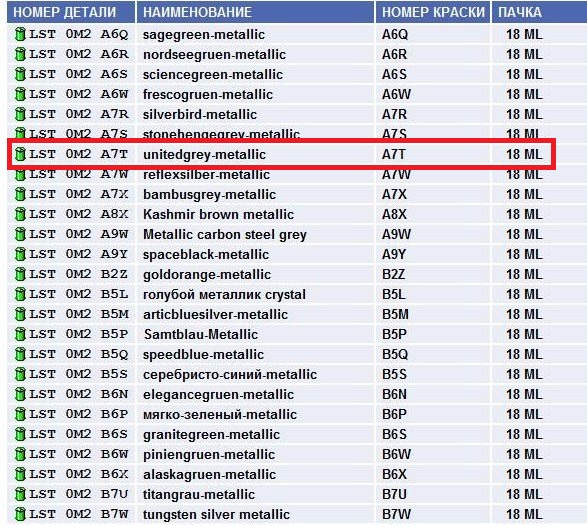

Сообщение Юра Криков » 26 авг 2014, 20:01
денис368 писал(а):что то я не смог найти свою краску в таблице помогите вот код краски LA7T-------
Сообщения: 17702
Re: Замазывание сколов ЛКП
Сообщение денис368 » 27 авг 2014, 04:11
огромное спасибо
2.0FSI BLY НА РУЧКЕ
денис368
Сообщения: 159
Зарегистрирован: 17 апр 2012, 20:06
Откуда: пермский край

Сообщение Paganini » 27 авг 2014, 07:02
Изображениевот на zzap.ru есть все....Скрин с мобильного приложения zzap.ru

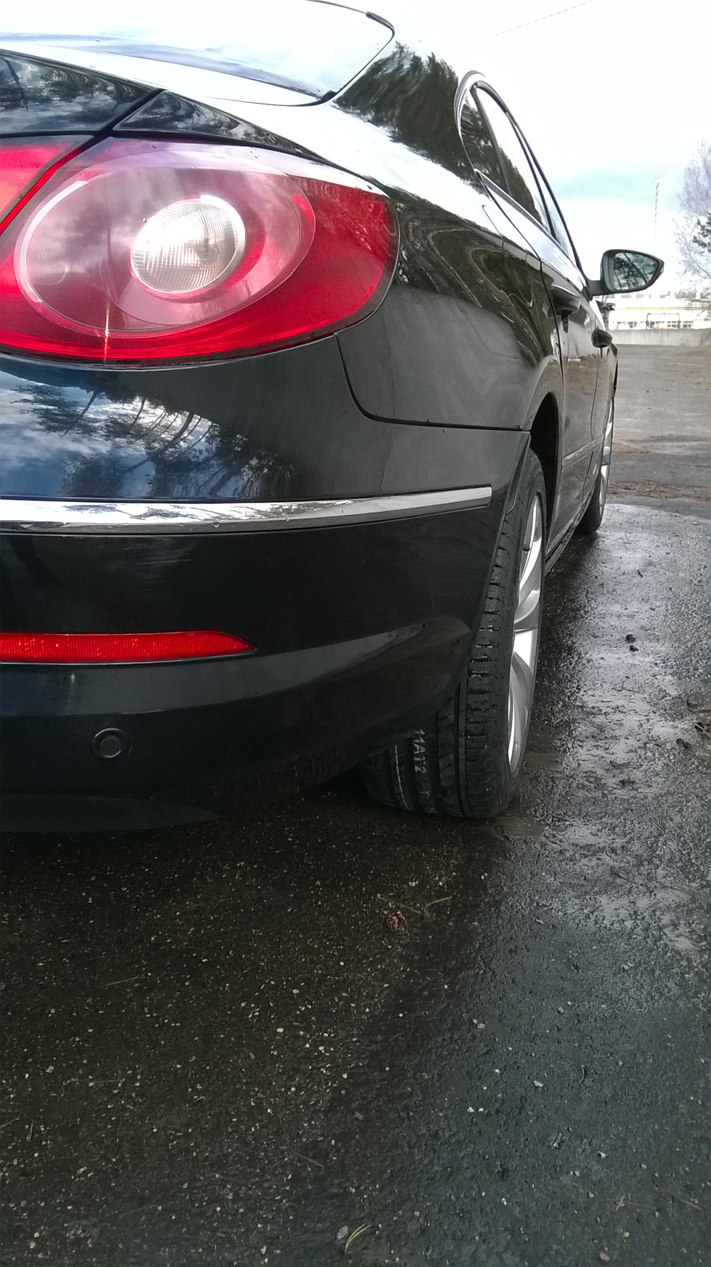

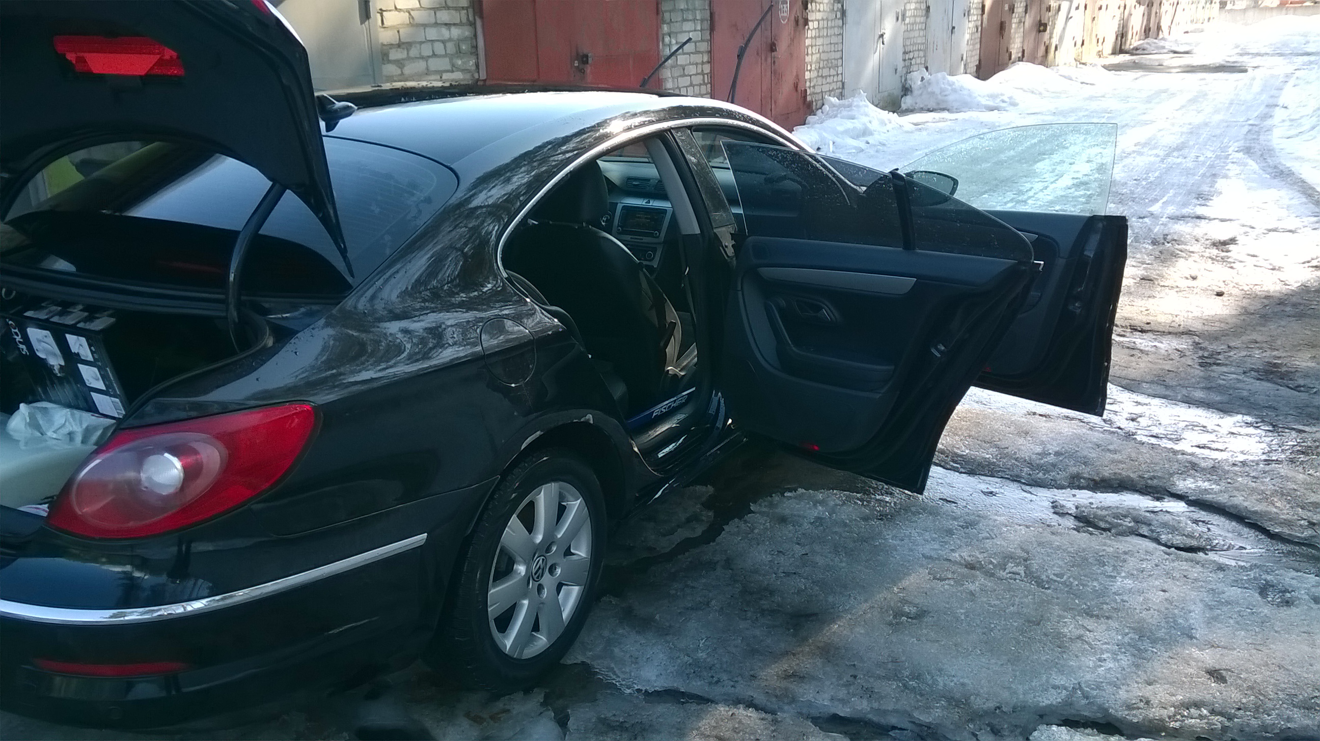

Сообщение Макс632 » 30 июн 2015, 11:20
С подбором краски на черную машину по-проще ;) Подкрашивал весной.
Задние арки до (зима)
Задние арки после (весна)
Кстати, рекомендую ржавые сколы обробатывать преобразователем ржавчины (особенно если нет металлической кисточки). Стоит 150-200 р., продается в аналогичной баночке с кисточкой как лак для ногтей. После преобразователя разумеется обезжирить, а уж потом красить.
