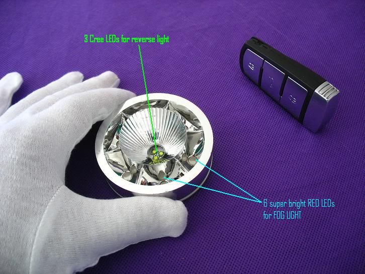

а можешь что нибудь придумать в передние ПТФ ? например что бы работали в двухрежимном варианте, светили немного при включении габарита ( питание подключить от габаритов) и при включении именно ПТФ включались на полную мощность !

Олег ator писал(а):а можешь что нибудь придумать в передние ПТФ ?
Вряд ли что-то бюджетное получится. Да и условия спереди тяжелее - вода/грязь, вентилятор не поставишь,радиатор большой тоже засираться со временем будет. Проще уж как писали - ксенон, хотя я противник вмешательства в переднюю светотехнику. Если только поворотный свет сделать, давно думаю чего б в поворотники встроить для освещения.

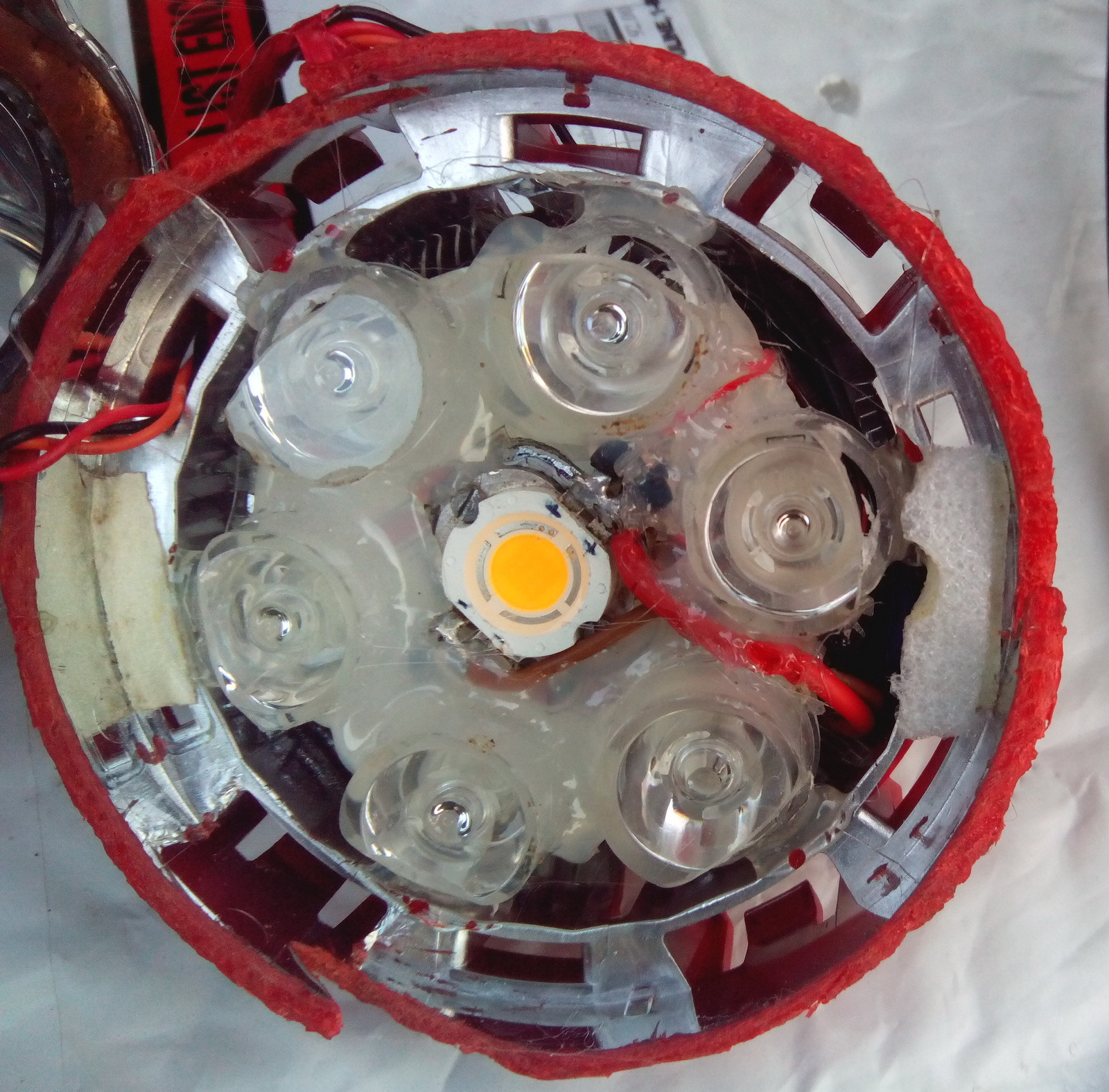

Привет..посмотри у меня бж .. http://www.drive2.ru/l/5017587/ я в птф запихал 6 5w диодов... ну и вообще на реализацию... может форумчанам интересно будет в твоем исполнении.. :)
интересно сделанно! и двухрежимное исполнение ! в изготовлении сложно? что по деньгам выходит?

Ага, посмотрел. Я чтот похожее до этого в задние фонари делал себе, пару лет проездил и только недавно на новые лампы поменял
Я б в птф всетаки один , но мощный сд ставил бы. С оптикой конечно помудрить придется. Хотя всеравно не понимаю зачем люди с птф ездят, особенно в ночное время и с ксеноном в них - мешает очень.
Примерно 4000р.. :) в принципе не так сложно.. Но есть ньюансы) все нелюходимое надо найти и заказать..И тд... Если человек 5 наберется то могу исполнить.. Рублей по 5-6 за комплект.. Болт он. :oops:

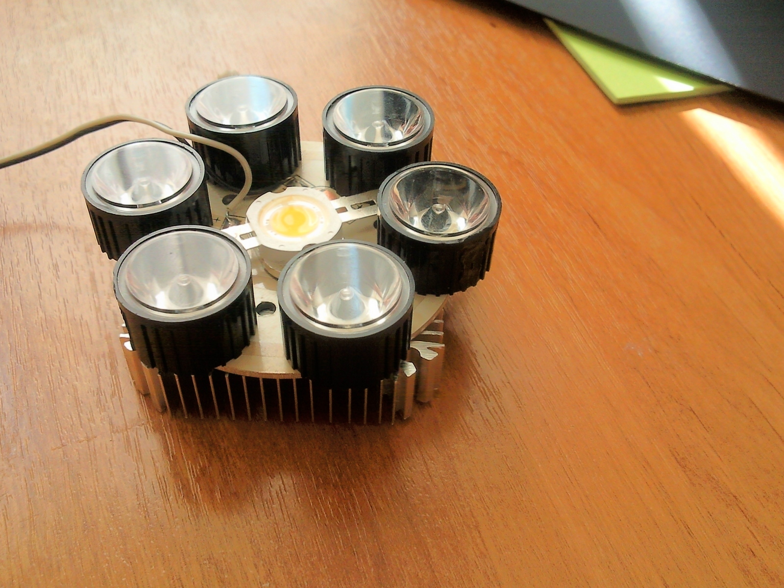

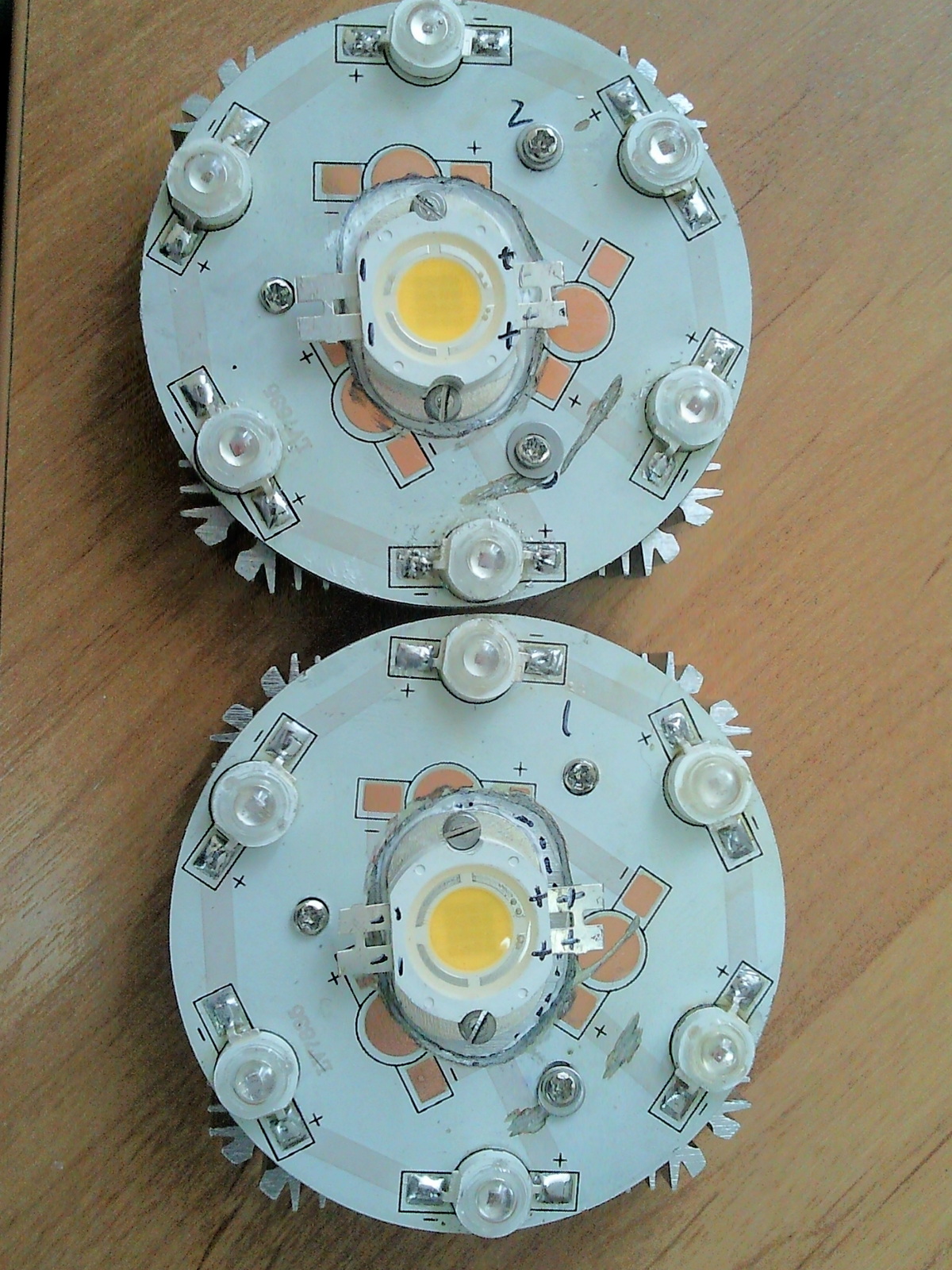

Vovan77 писал(а):Ну и заодно еще один вариант лампы придумал, более бюджетный - только с белым сд, но зато еще мощней - в районе 1300-1500 лм!
Еще добавлю, режим работы всех светодиодов рассчитан с запасом для недопущения перегрева. Также имеется термозащита от остановки вентилятора - при перегреве лампа отключается, после остывания снова включается. Хотя и без вентилятора теплоемкости радиатора хватает минут на 10 работы до отключения.
Если данные образцы вызовут интерес у камрадов, готов наладить небольшое производство :).
Вся фишка твоей конструкции в универсальности - ЗХ и ПТФ в одном плафоне :)
Бюджетный для Б6 врядли будет пользоваться спросом. Мои проще и дешевле и светят равномернее (правда без разборки фонаря встают только на седан).
А вот сделать подобную конструкцию для Б7 будет перспективнее. Там ЗХ еще хуже, чем в Б6.

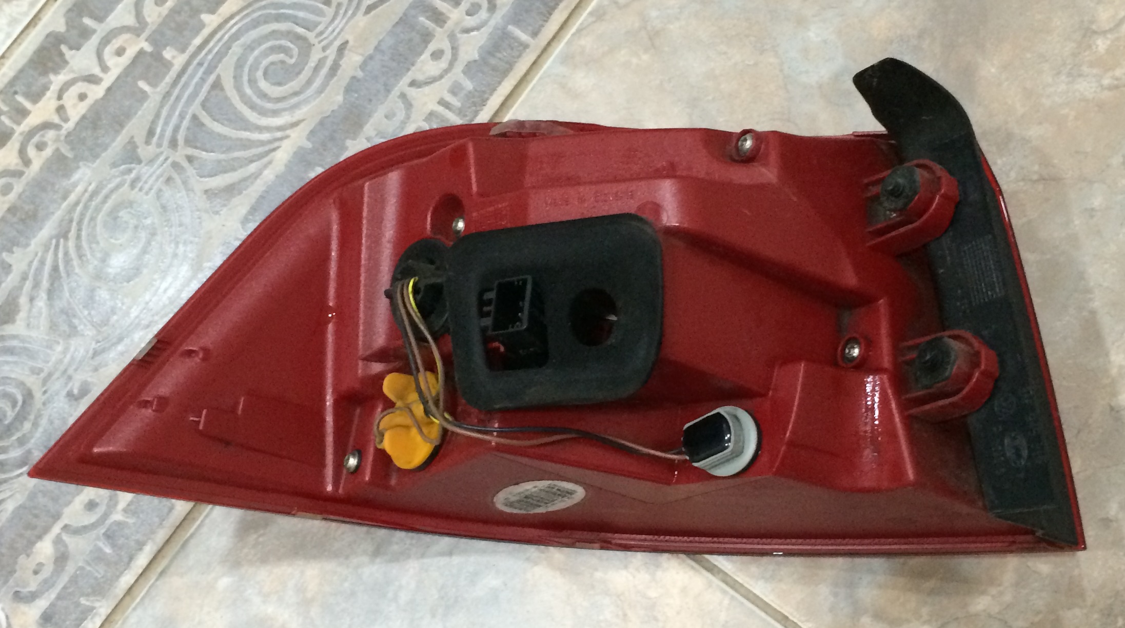

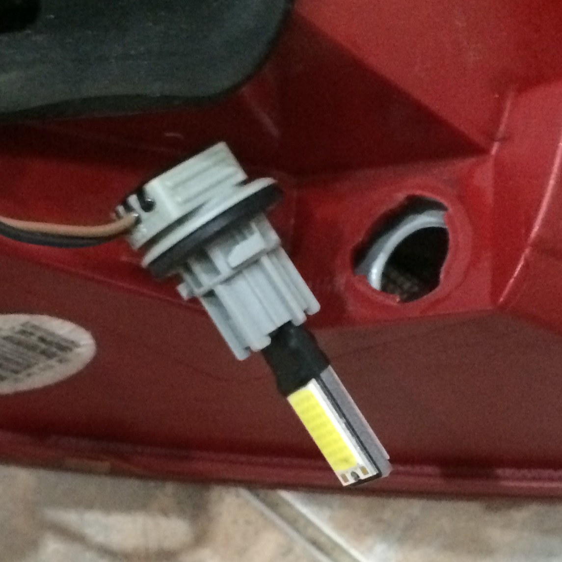

уже это где то мы обсуждали :) ! я сделал вообще бюджетно и просто - убрал родную лампочку и на её место поставил галогенку филипс 55 +30 % ! приклеил её к посадочному месту то ли на клей то ли на силикон (уже и не помню ) и всё стоит и работает до сих пор ;) ! достаточно света стало (это при том что второй задний ход всё никак не сделаю) и проблем как при ксеноне ( в туман и дождь очень плохо видно, и плюс время на разгорание) нет!

demainst писал(а):А вот сделать подобную конструкцию для Б7 будет перспективнее. Там ЗХ еще хуже, чем в Б6.
С Б7 боюсь спрос совсем небольшой будет - совсем мало их у нас продалось. Если только из европ поднатаскают, но с таким курсом боюсь еще не скоро. А так скинь фото фонаря и пространства за ним, может чего придумаю :).

Олег ator писал(а):уже это где то мы обсуждали :) ! я сделал вообще бюджетно и просто - убрал родную лампочку и на её место поставил галогенку филипс 55 +30 % ! приклеил её к посадочному месту то ли на клей то ли на силикон (уже и не помню ) и всё стоит и работает до сих пор ;) ! достаточно света стало (это при том что второй задний ход всё никак не сделаю) и проблем как при ксеноне ( в туман и дождь очень плохо видно, и плюс время на разгорание) нет!
Видел однажды подплавленное стекло фонаря от такого решения :shock:
Хотелось свет побелее :) , и светодиод разгорается еще быстрее, чем лампа накаливания :lol:
