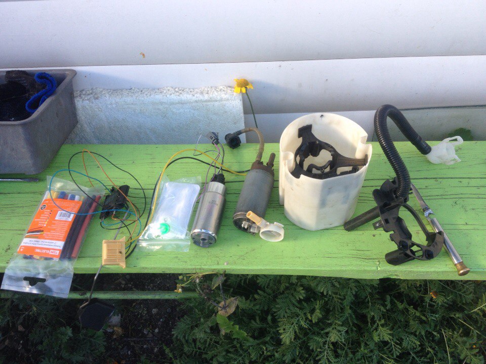

Замена моторчика бензонасоса от ГАЗ 405 (колхоз)
Re: Замена моторчика бензонасоса от ГАЗ 405 (колхоз)
Сообщение motoserzh » 05 окт 2015, 13:07
CHIPS писал(а):+raven_74
На выходных сделал такую же процедуру. Насос реально стал намного тише. Его почти не слышно. Посмотрим теперь сколько проработает)))
Всёж добрался))) Какой насос и за сколько брал?
motoserzh
Сообщения: 2140
Сообщение CHIPS » 05 окт 2015, 13:12
ага) надоели эти моменты когда она глохнет) Взял как у автора. Искать где дешевле времени не было. Взял в экзисте за 2144,19 + хомуты + трубка + сеточка под него(наша не подходит) + фишка подключения + термоусадка. Итого около 2500 вышло(это вместе с пивом :D )
В одном месте лоханулся. Трубку слабую поставил. Порвалась зараза. Пришлось брать нормальную
Сообщение motoserzh » 05 окт 2015, 14:25
Ну теперь не глохнет? Изменения еще есть какие?
motoserzh
Сообщения: 2140
Сообщение CHIPS » 05 окт 2015, 14:38
motoserzh писал(а):Ну теперь не глохнет? Изменения еще есть какие?
простояла вчера часа 3-4 заведенная - не заглохла. Пропал расколбас после прохождения затяжных поворотов на большой скорости. Еще пропало подергивание на ХХ(была иногда вибрация в салоне). Главное это то, что продавец в магазине где я покупал мелочевку с огромными глазами полными уверенности полчаса доказывал мне, что ничего работать не будет)) Признал он свою ошибку с огромным удивлением :D

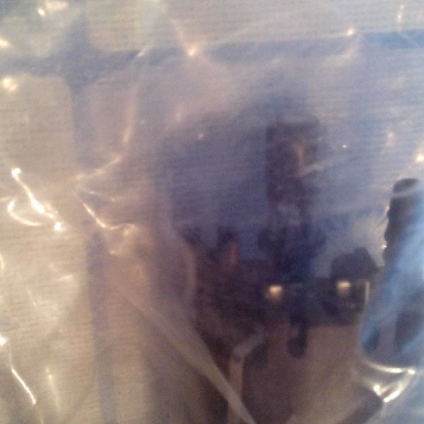

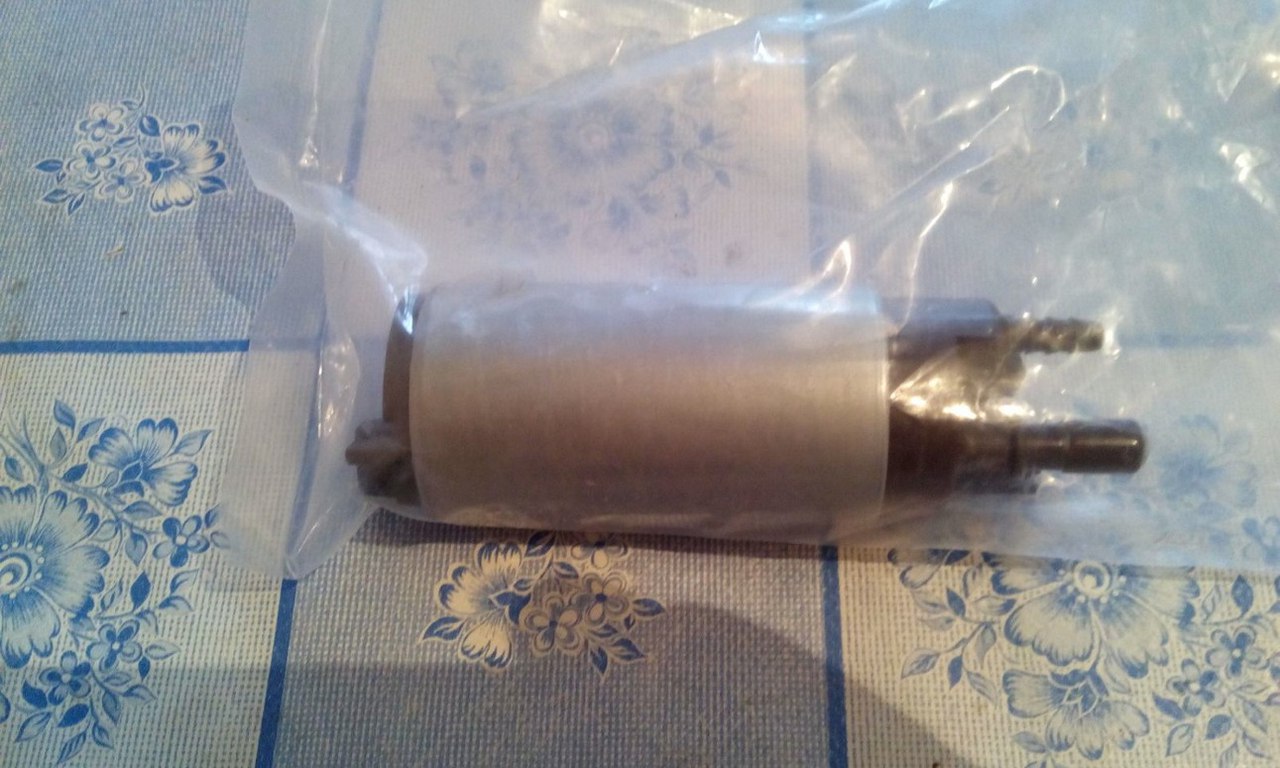

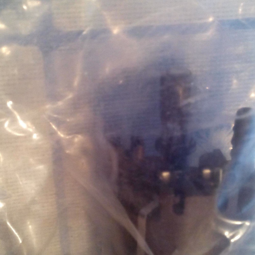

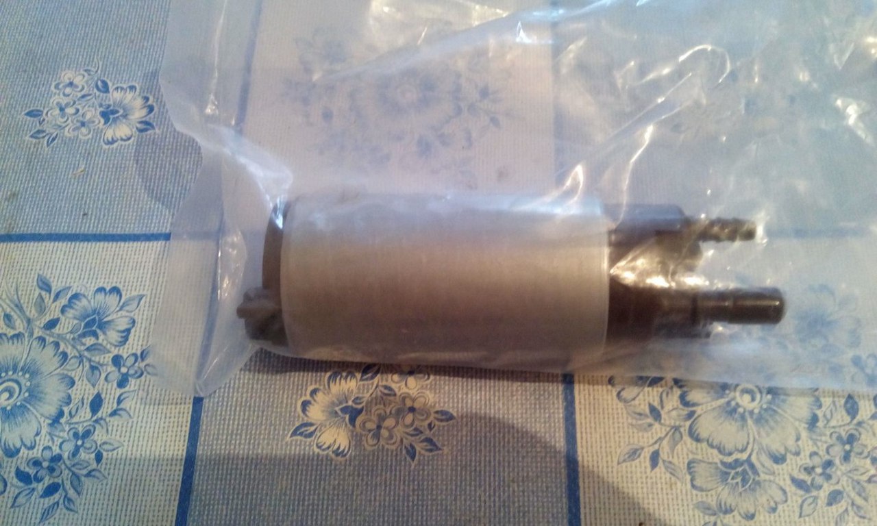

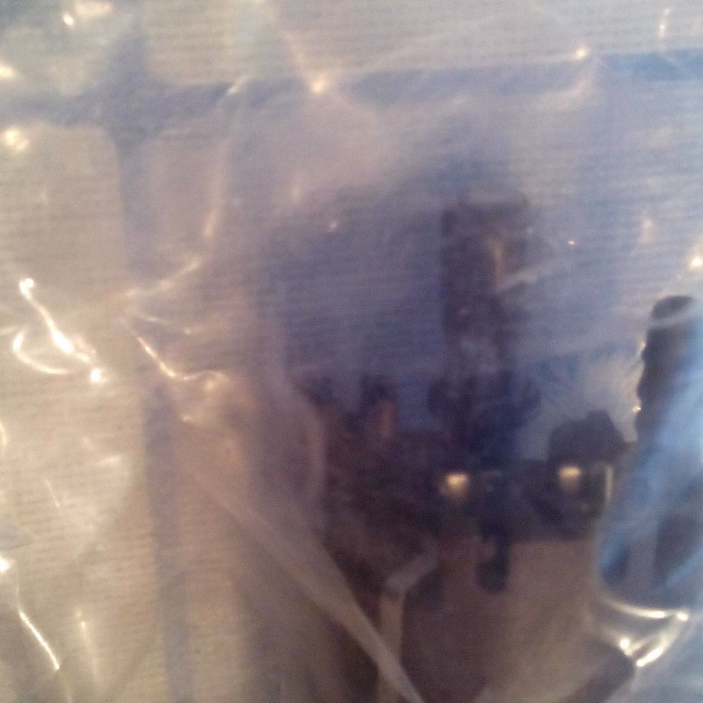

Сообщение Ринат Раянов » 27 дек 2015, 18:28
Ребята привет! по насосу Patron PFP434 Насос топливный электрический. Заказал его - один-в-один такой же как оригинал. припаял провода питания только. воткнул. пробегал больше 1500км. полет нормальный!
Volkswagen Passat седан VI 1.8 TSI МТ 152 Нр 2010

Сообщение Ринат Раянов » 28 дек 2015, 12:41
Serg700 писал(а):
Ринат Раянов писал(а):Ребята привет! по насосу Patron PFP434 Насос топливный электрический. Заказал его - один-в-один такой же как оригинал. припаял провода питания только. воткнул. пробегал больше 1500км. полет нормальный!
Если есть, дайте фото Patron PFP434.
только такие остались..
Сообщение CHIPS » 28 дек 2015, 12:59
Очень похож! Отпишись пожалуйста по эксплуатации потом. А то раз они одинаковые, есть смысл его ставить...
