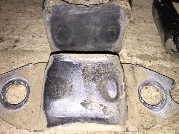

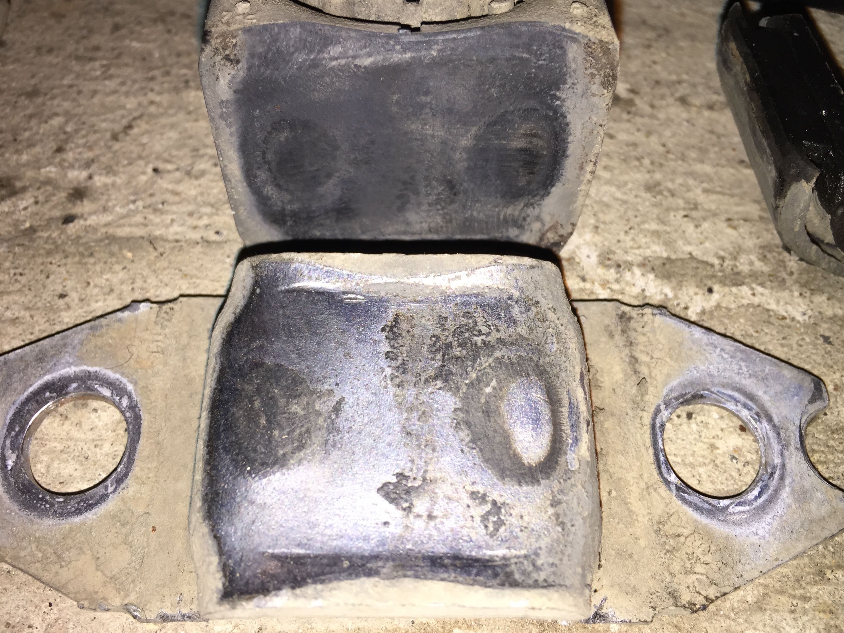

valent77 писал(а):S-line
- причина замены, стук был, прошел? Просто судя по фоткам ты хорошие заменил на новые.
Стук с правой стороны и скрип на лежачих...
После замены тишина! И не скрипит!
Посмотри на фото: железо блестит, есть набитые места, стаб болтался во втулках и стучал!

Re: Замена втулок переднего стабилизатора
Сообщение valent77 » 16 фев 2015, 10:31
S-line
на фото внешняя часть которая не стучит, метал будет блестеть по любому, резина же работает. Показатель вращение втулок на оси, тебе пришлось их умаслить прежде чем провернуть. То что провернул говорит о не значительном износе, стука не должно быть, скрип допускаю.
Эти втулки надо сжимать на стоящей на яме машине или с подпорками на подъемнике(как сайлентблок пер. рычага), тк стаб держит "0" положение подвески, работая на скручивание и возвращаясь к "0".
