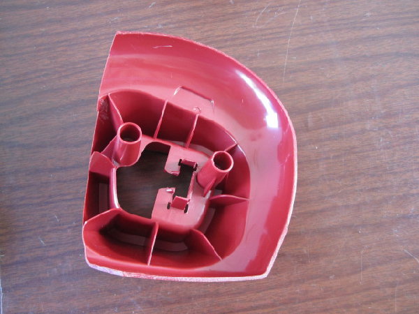

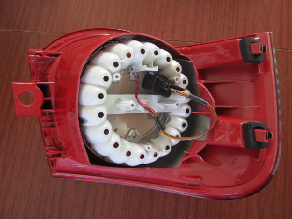

Поменять можно методом распила корпуса фонаря (фары все-таки стоят спереди). Тут другая проблема - найти платы с такими диодами.

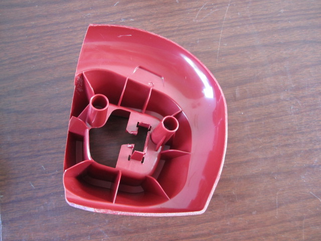

:D Да можно всё поменять и диодовое кольцо (если есть донорское) и поставить новые диоды на диодовое кольцо :D У себя на авто делал оба варианта, естественно методом распила корпуса фонаря

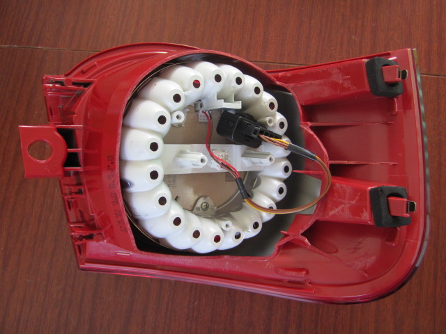

Re: O-o-w-o-O Фотоотчет.
Сообщение х806хр » 04 ноя 2020, 09:51

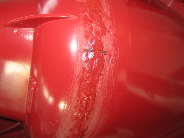

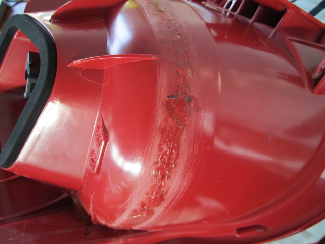

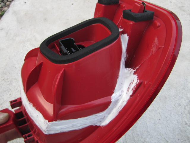

devowoola
Я сплавил шов обычным паяльником, в некоторых местах, шов скрепил вплавил скобы от степлера и далее прошёл обычным силиконовым герметиком. Всё в порядке уже несколько лет.
Сообщение х806хр » 04 ноя 2020, 09:57
Ну вот как-то так
