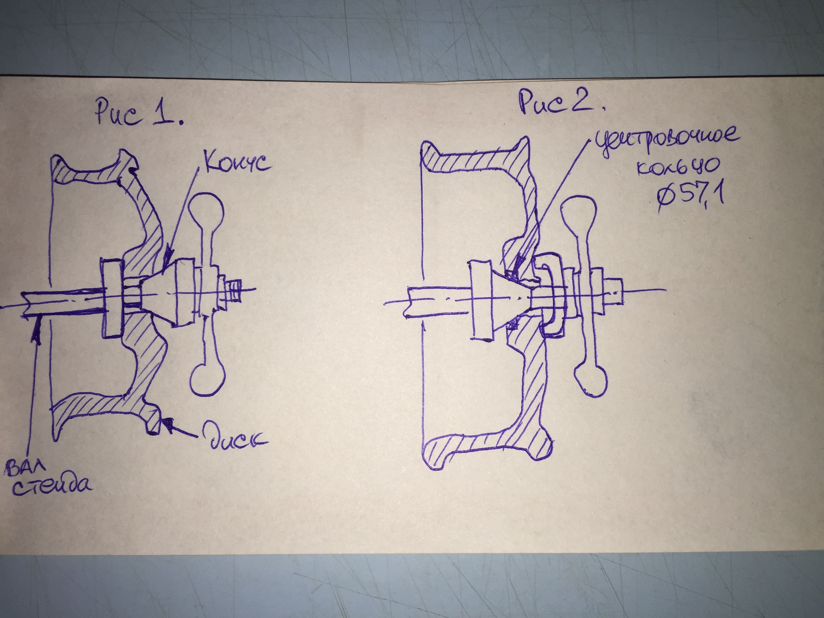

:shock: Столкнулся с проблемой на балансировке...
Проблема в том, что отбалансировав колеса я был в шоке, что на дву колесах грузов минимум ( 15 и 25 гр), а на других двух 50 и 85граммов!!!! :mrgreen:
Начал думать в чем проблема и догадался!!! 8-)
Если помните под крышки я растачивал центральное отверстие, так вот, на шиномонтаже использовали способ крепления на стенде через наружнее отверстие посредством конуса (см. рис.1), при этом возникло биение от неточности расточки отверстия!
Проблема была решена путем смены зажимного конуса на внутренний (см. рис.2). В этом случае колеса отбалансировались отлично (25 и 15 гр).
Вот так бывает. Крутых стендов у нас в городе нет (ИМХО), а так по хорошему надо имитировать ступицу и болты (есть такие стенды).

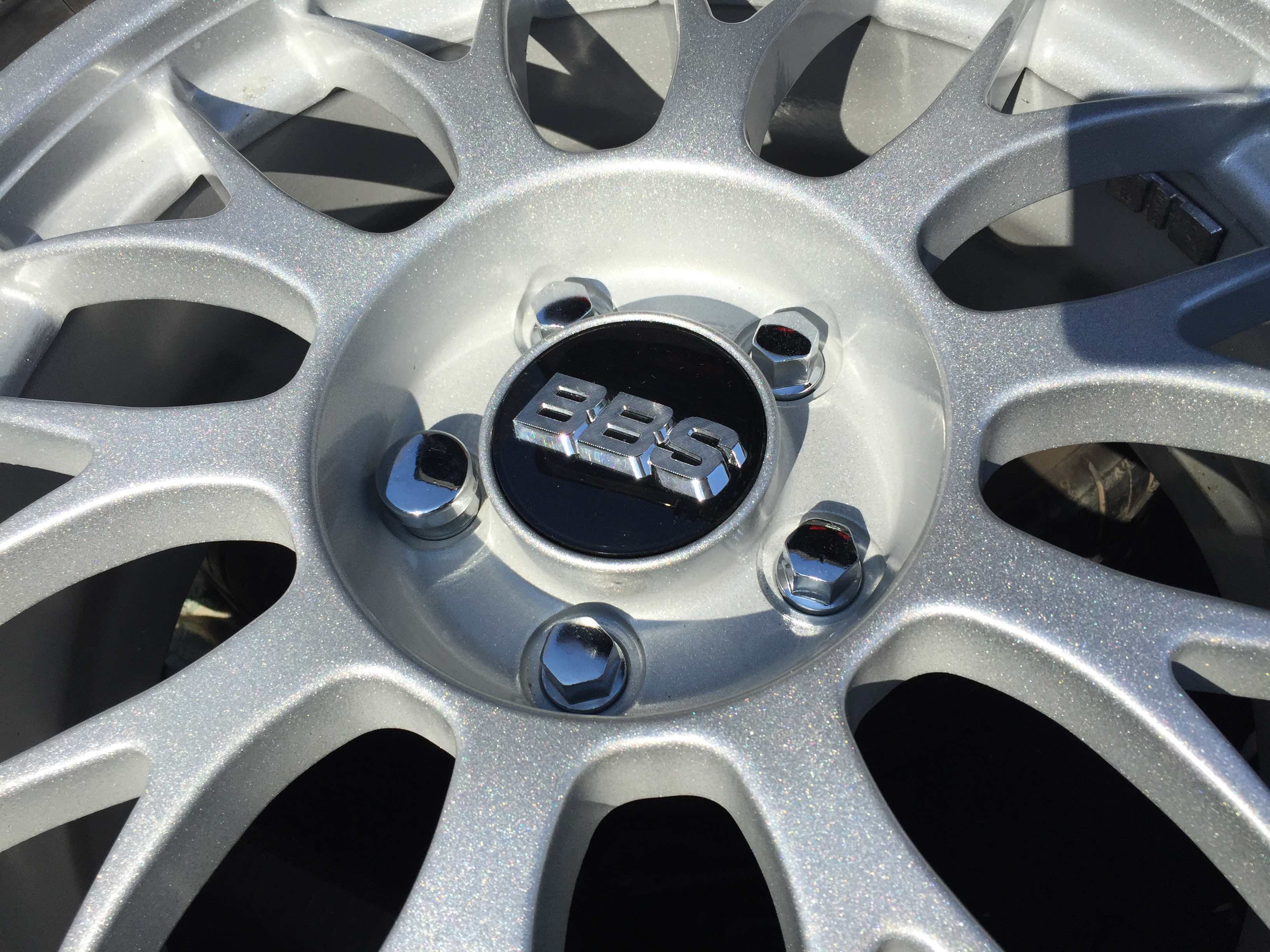

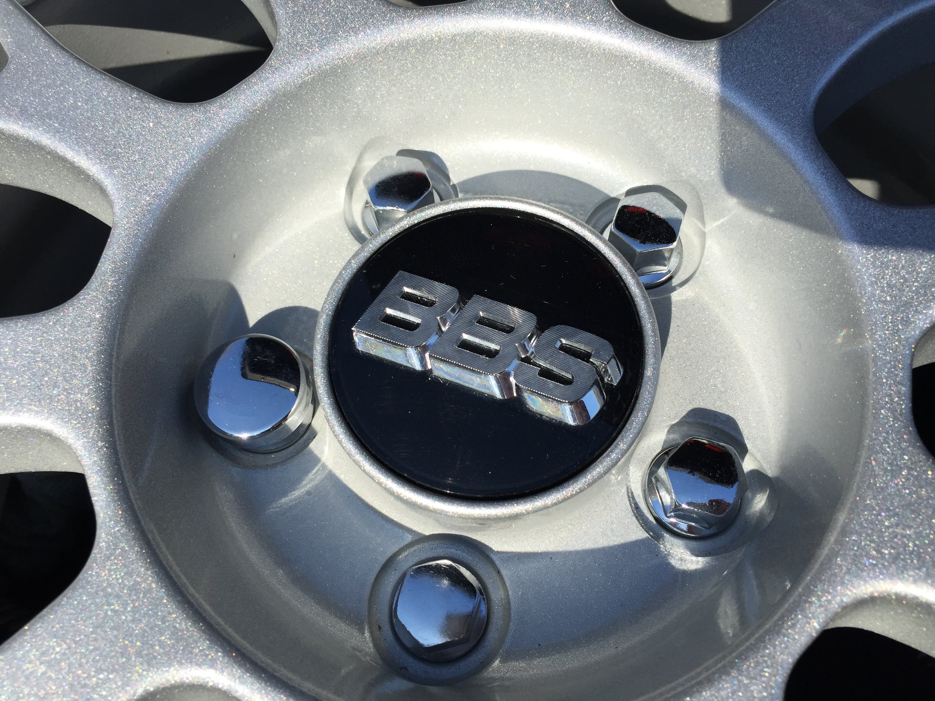

Пришли болты и секретки "Вектор", хром 8-)

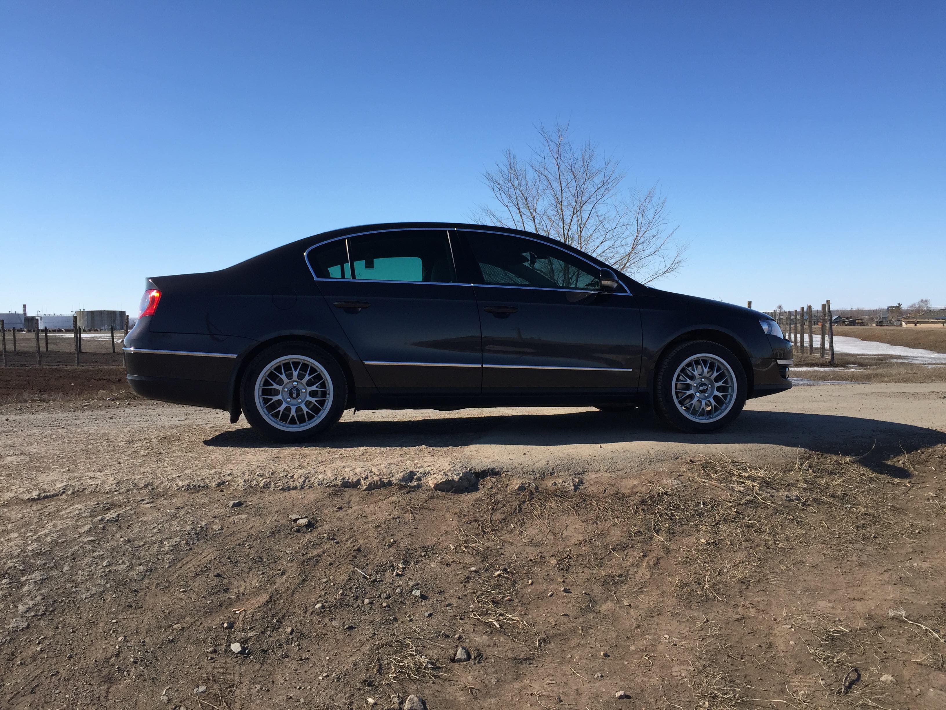

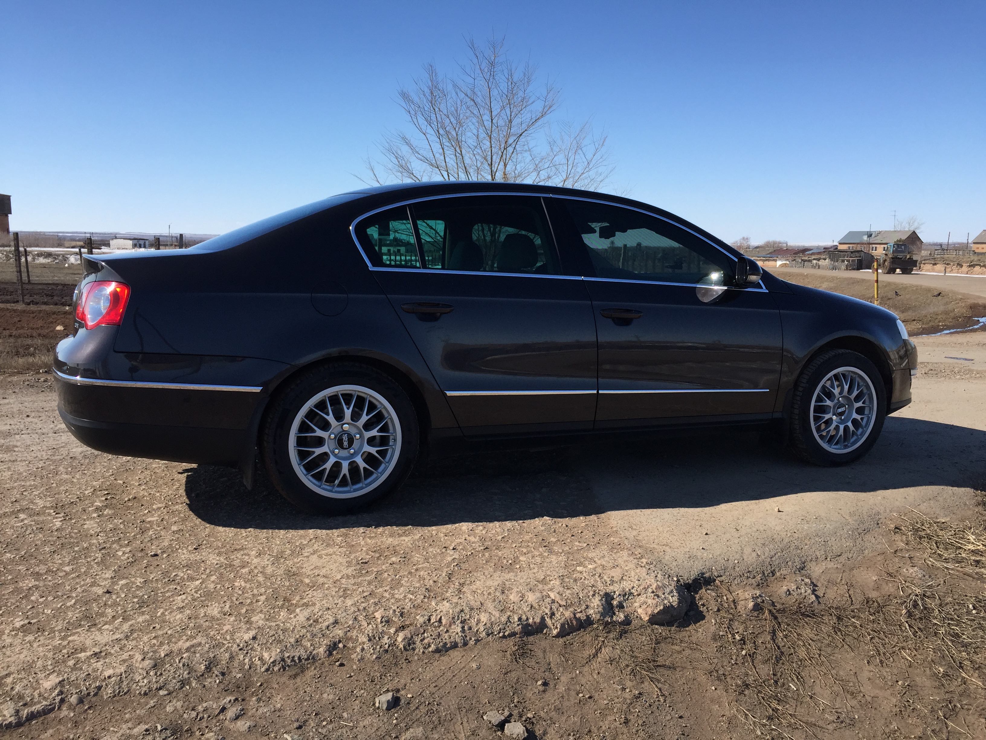

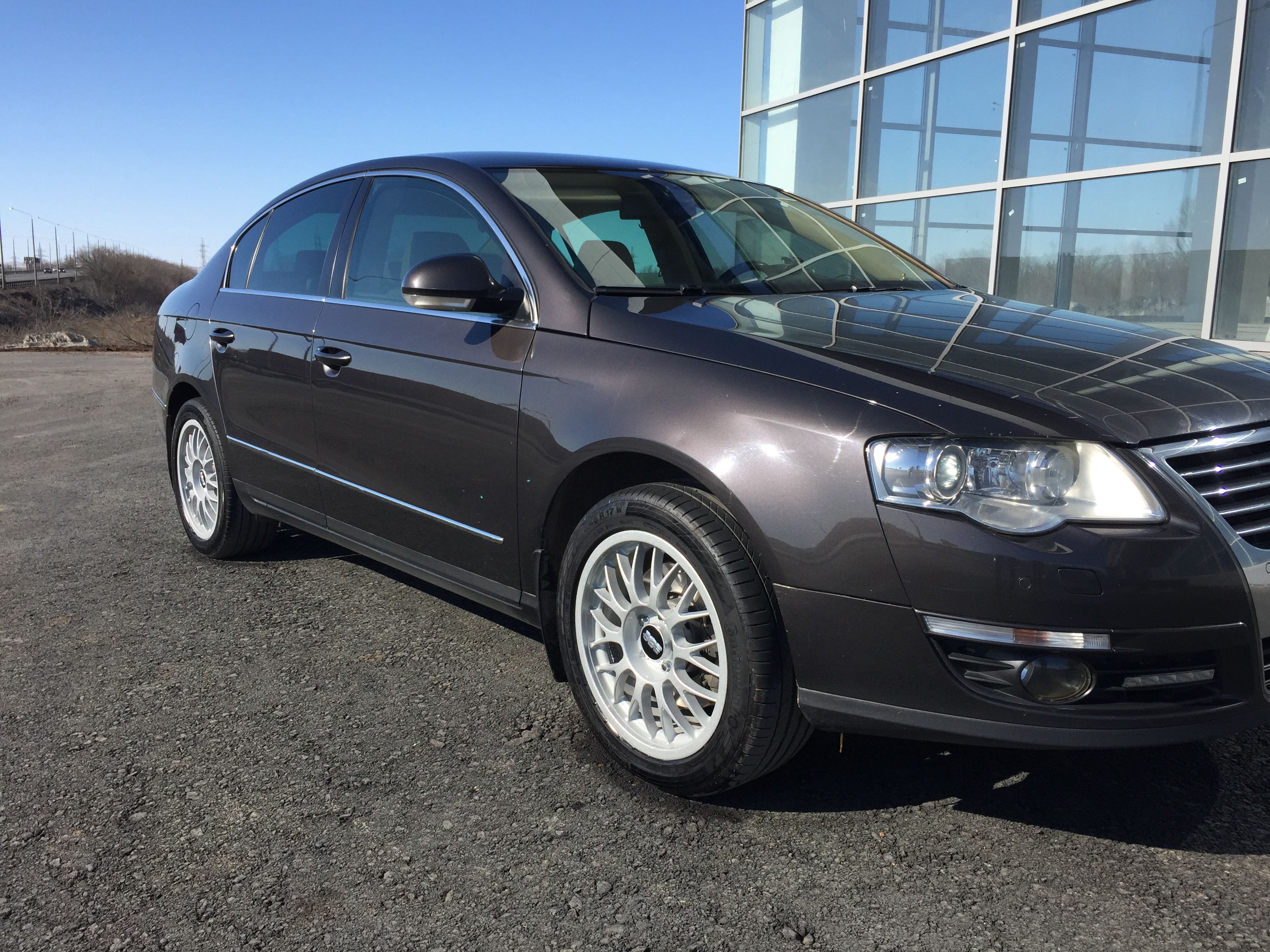

Всем привет! 8-) Настали солнечные дни! Резкоконтинентальный климат это всегда много сюрпризов!
Обул я своего Фашиста в новые колеса. Посмортите как вам? Мне, конечно же, нравится!
