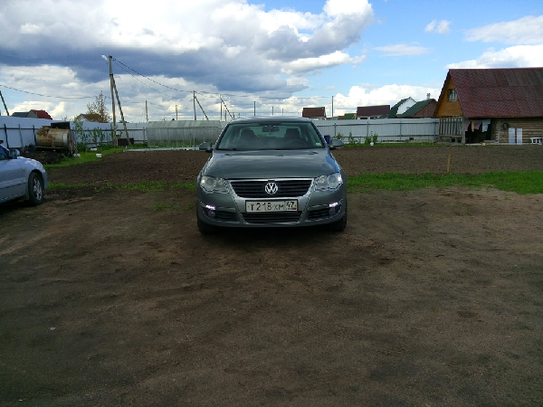

Сообщение Дмитрий 1979 » 24 май 2015, 18:29

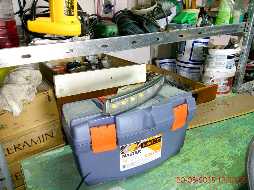

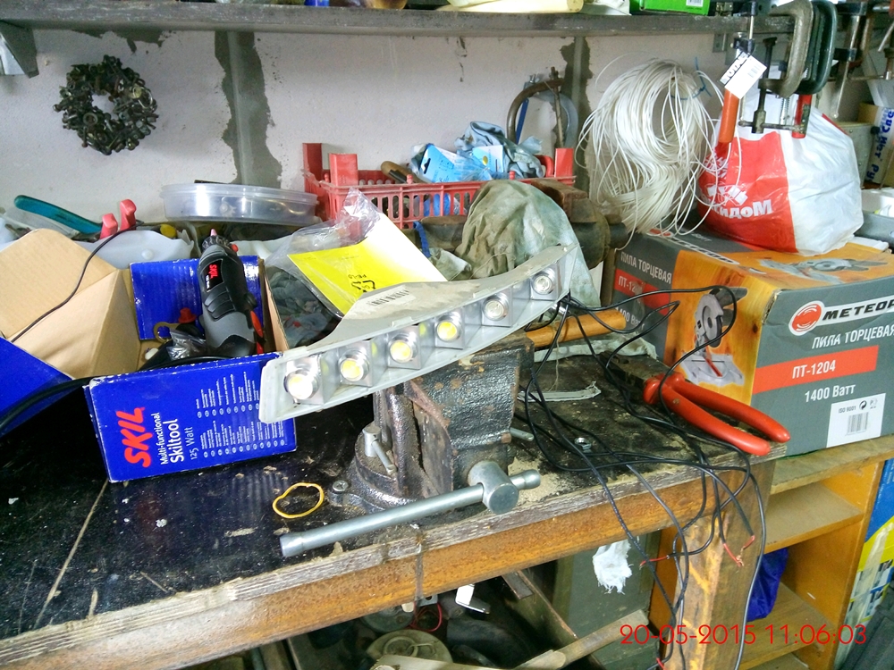

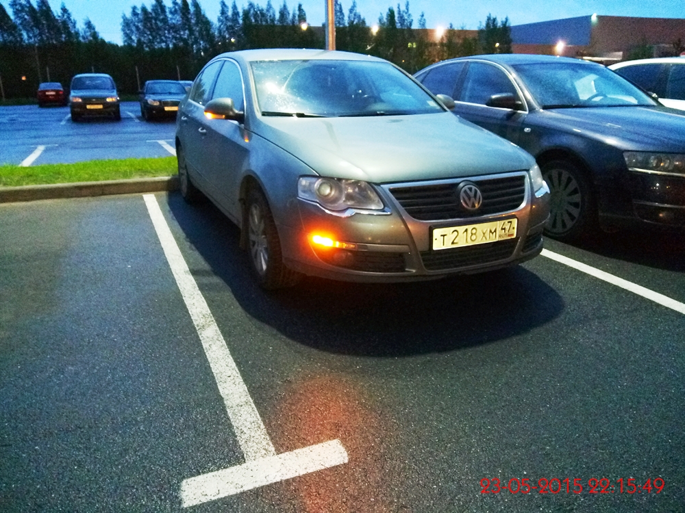

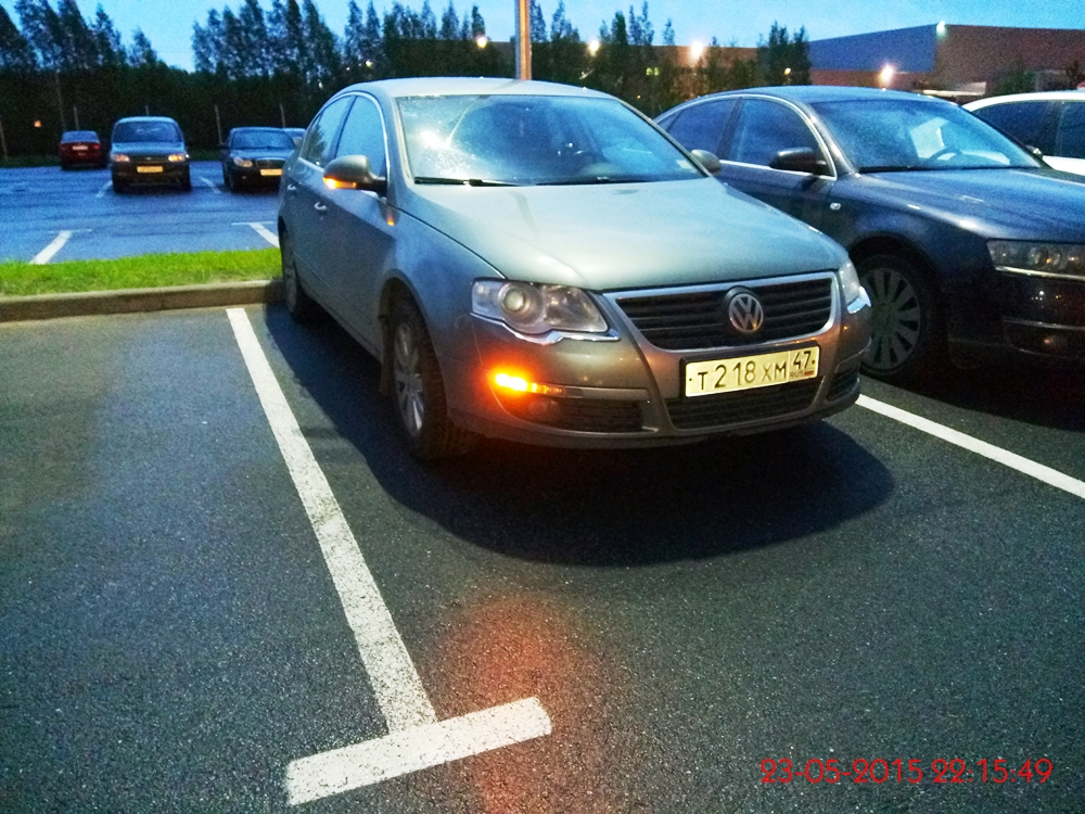

Диоды якобы по 9 Ватт (может так оно и есть, реально яркие).

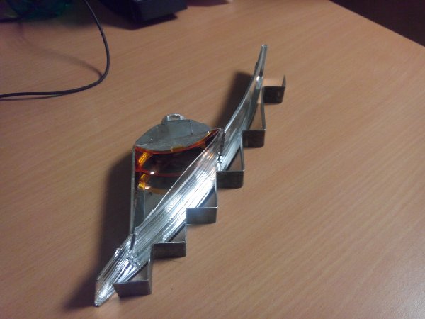

Делал так.
Это сами диоды.

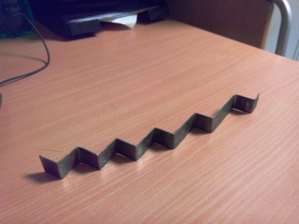

Это прообраз, потом сделал из нержавейки и покрасил в хром.
Чтобы было понятно что к чему.
Первые 4 диода белого цвета в качестве ДХО, последние 2 оранжевого цвета в качестве указателя поворота.
Изделие в сборе.
Подключал напрямую от контактов поворотников (2 диода такой мощности не требуют обманок и комп не ругается).

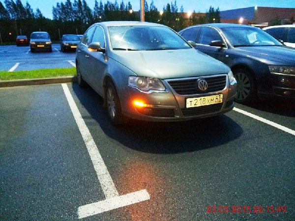

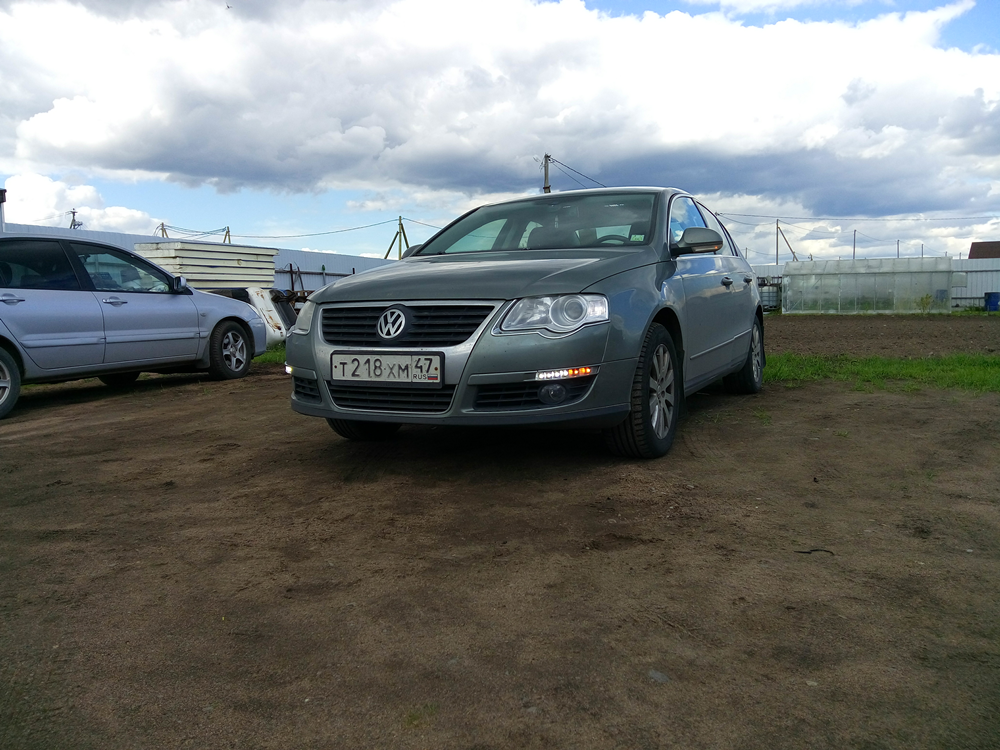

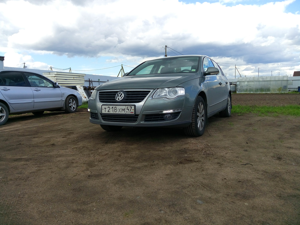

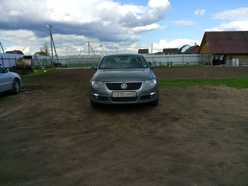

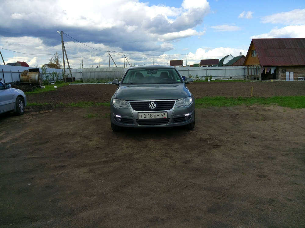

Итак, доделал, как хотел. Вот так получилось. ДХО и поворотники в одном флаконе. Я доволен.
Вот так выглядит издалека днём. Очень ярко.

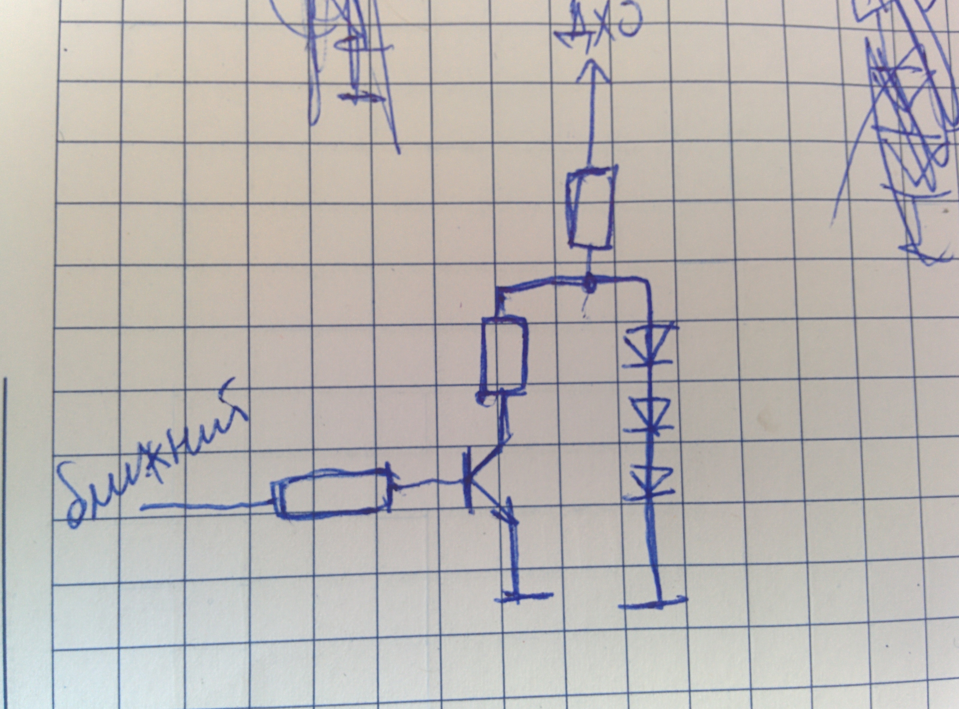

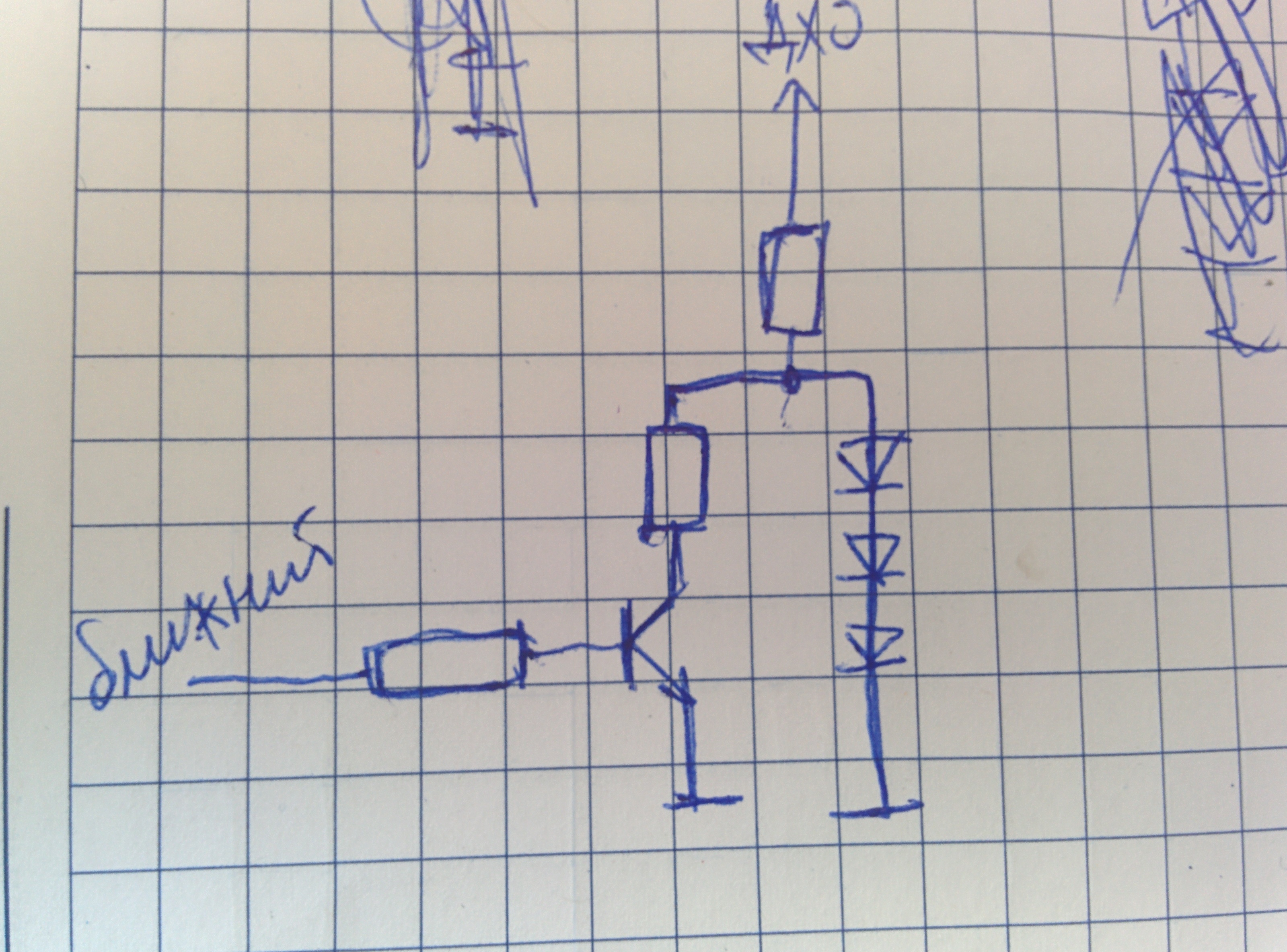

Вопрос к знающим людям. Ткните носом или нарисуйте схему блока для притухания ДХО при включении ближнего света. Если не трудно.

Тогда вопрос в догонку, ширина известна, а можно остальные размеры? и с каким расчетом гнулись, чтоб все диоды смотрели вперед? (сорри за тупые уточнения)
Passat Sedan B6 '08 Highline + DSG 2.0 TDI CBA - продал(((
krox
Сообщения: 110
Зарегистрирован: 05 фев 2014, 10:23
Откуда: Москва - МО
Re: Передние поворотники на светодиодах.
Сообщение Дмитрий 1979 » 29 май 2015, 14:32
Размеры на работе остались, вечером могу скинуть, гнулось на ширину диода и чтобы все смотрели вперёд.

Сообщение wake-off » 04 июн 2015, 15:25
Дмитрий 1979 писал(а):Вопрос к знающим людям. Ткните носом или нарисуйте схему блока для притухания ДХО при включении ближнего света. Если не трудно.
Первое, что пришло в голову - нечто такое. Надо еще продумать, но по идее должно работать.
Включили ДХО - диоды горят, транзистор закрыт, подали ближний - транзистор открылся, часть тока ушла с диодов через резистр в коллекторной цепи - диоды притушились

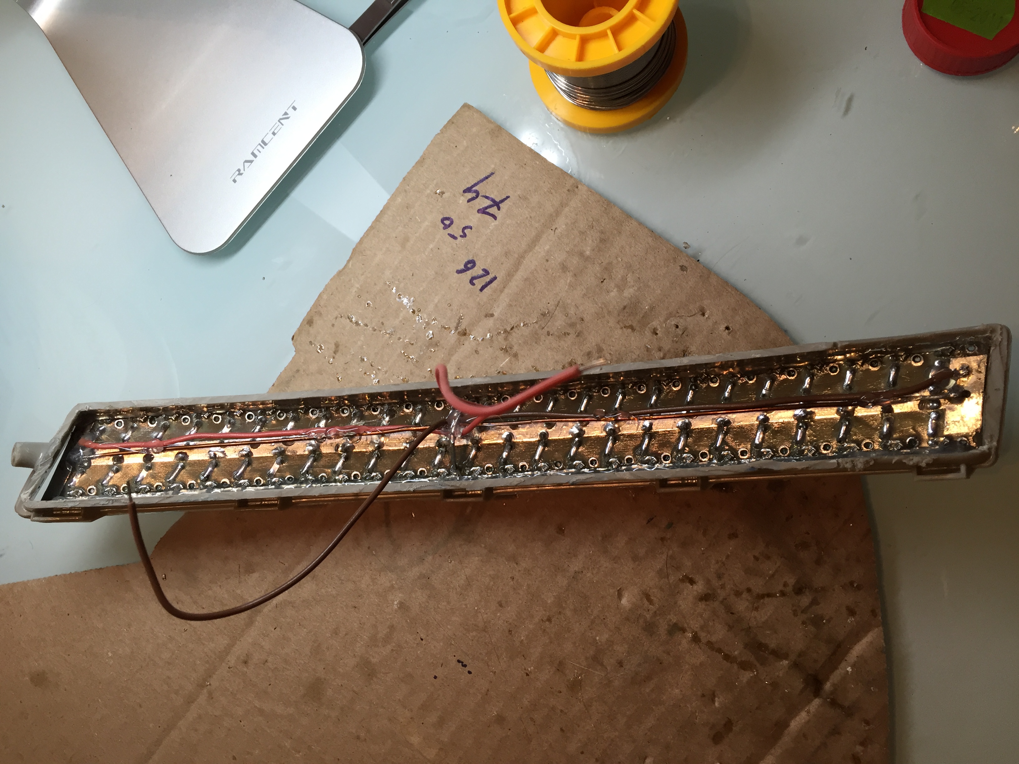

Освежу тему, мой вариант поворотников:
Сделаны на печатных платах

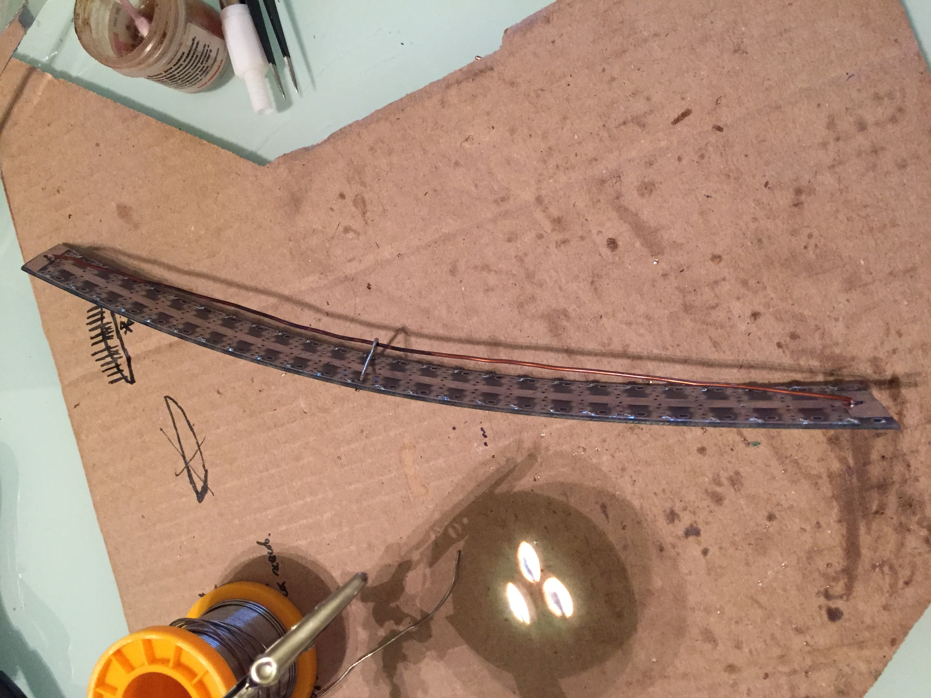

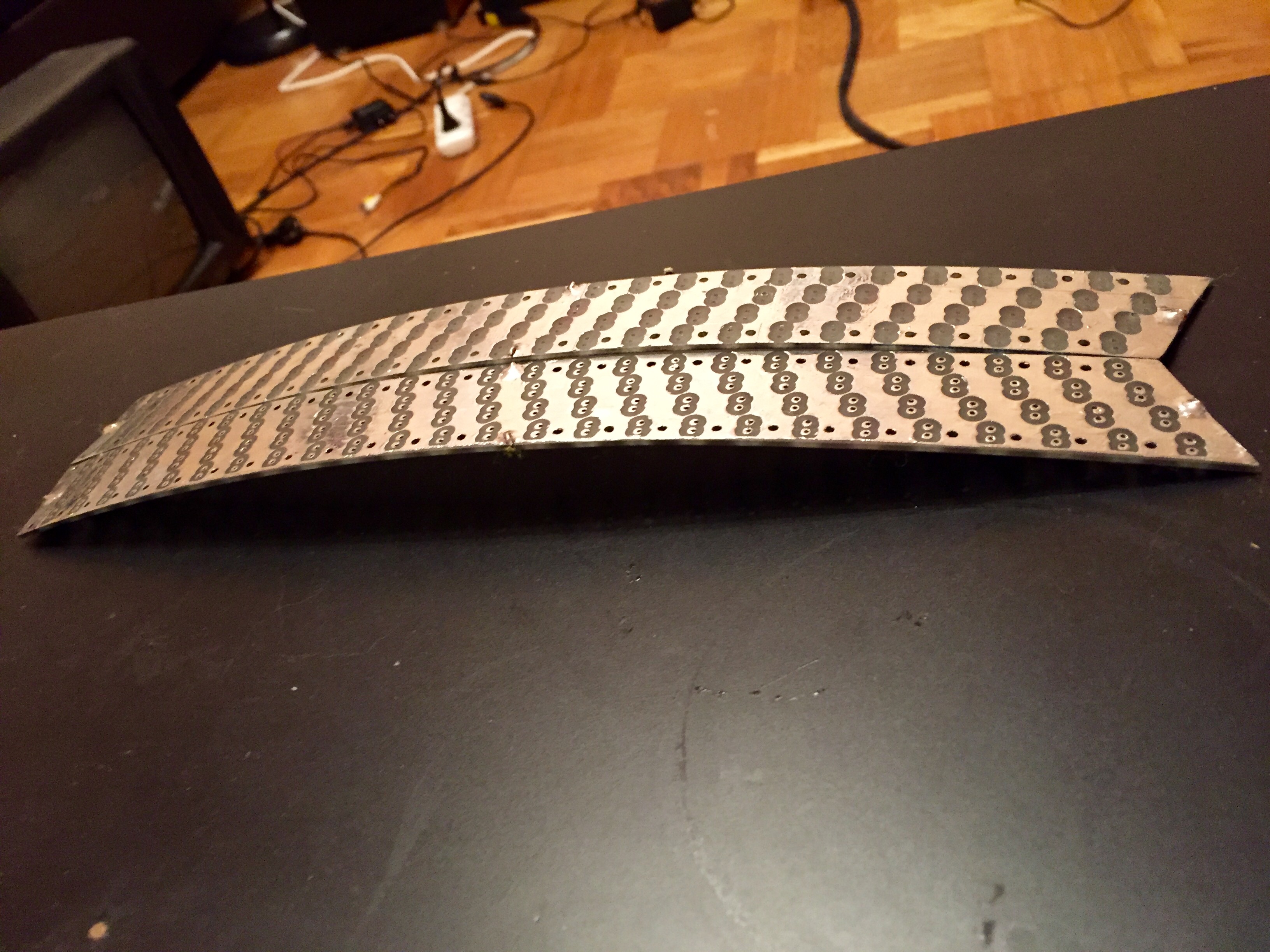

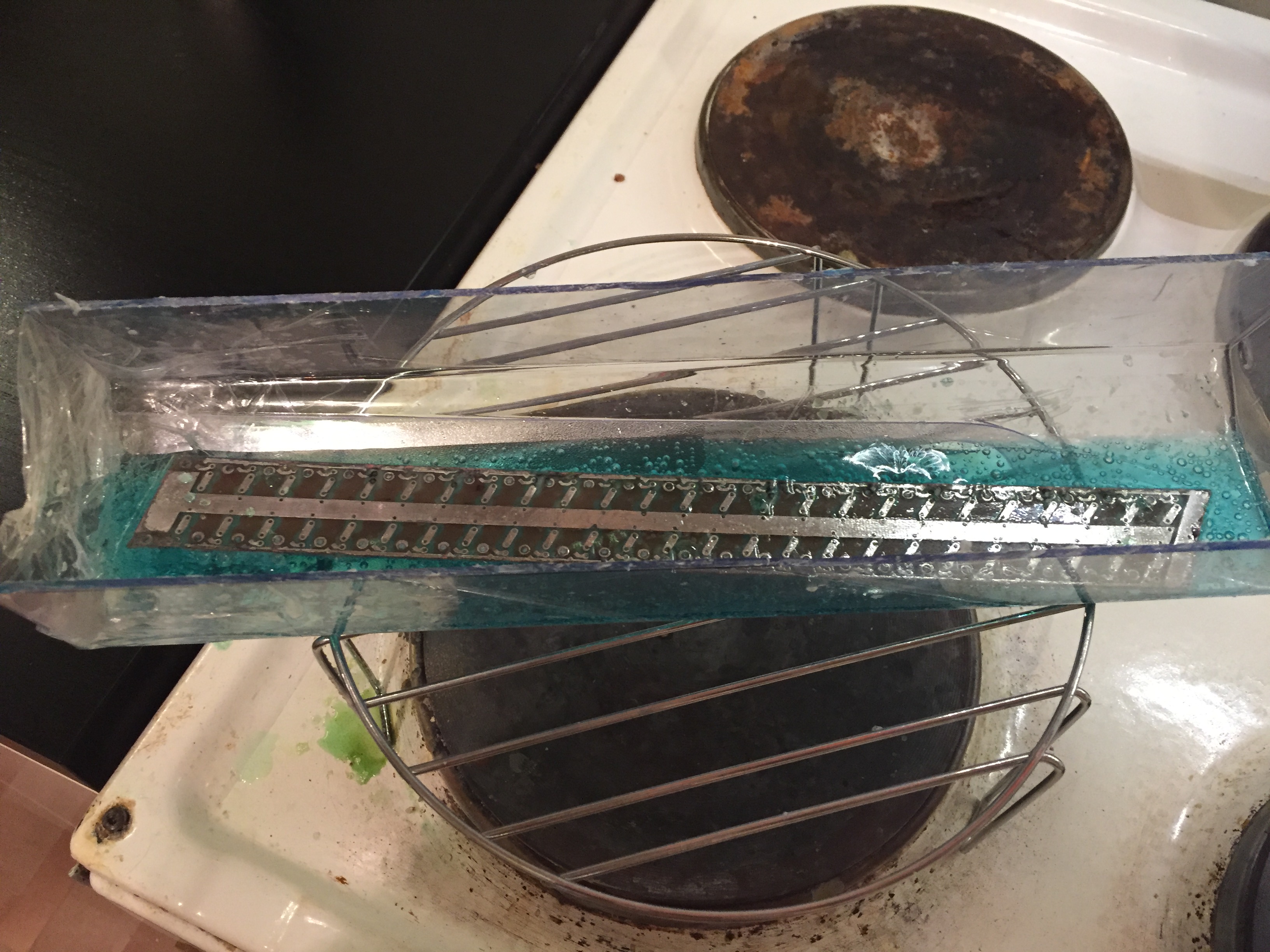

Сообщение KulikovPN » 15 мар 2016, 21:35

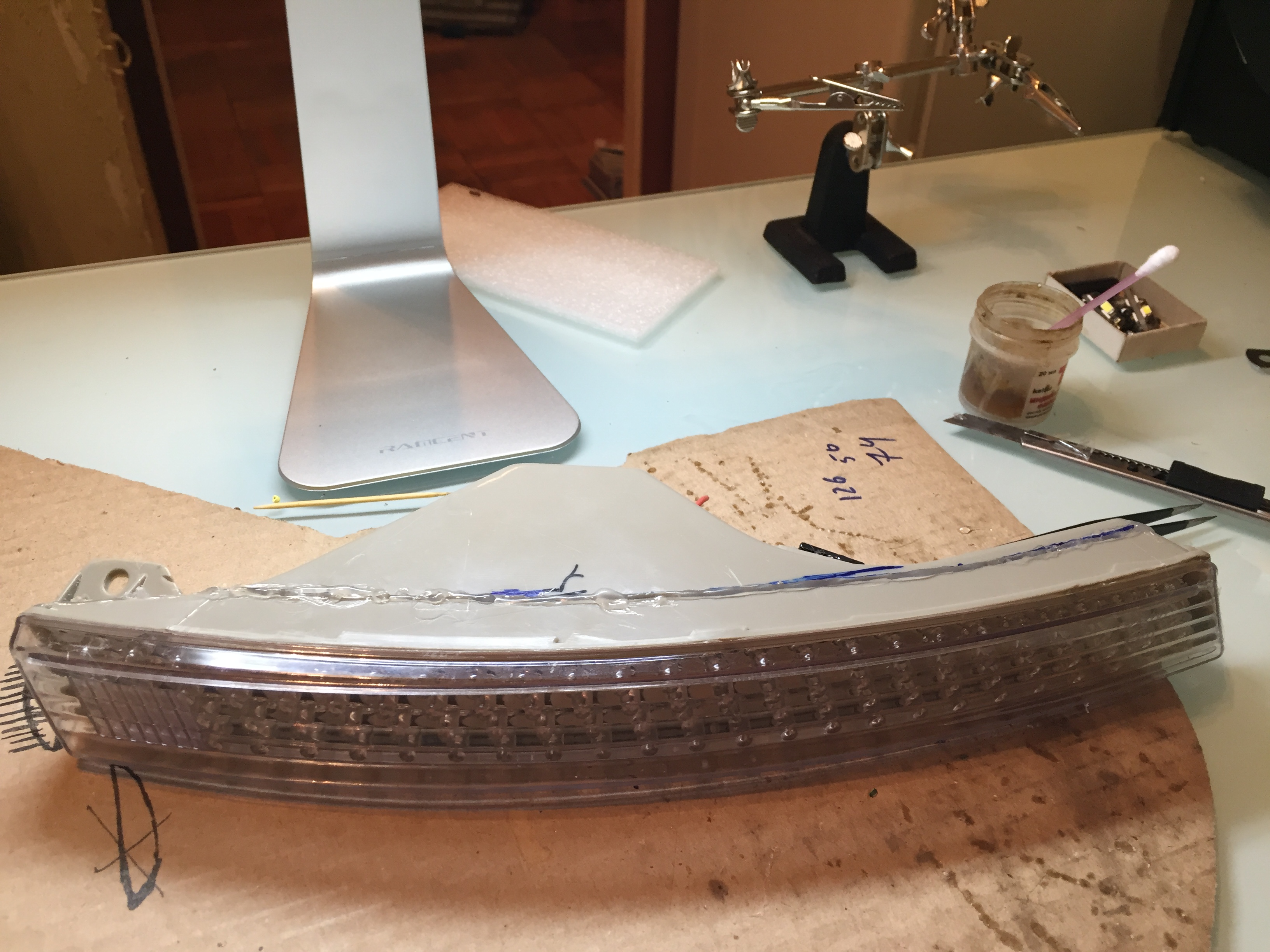

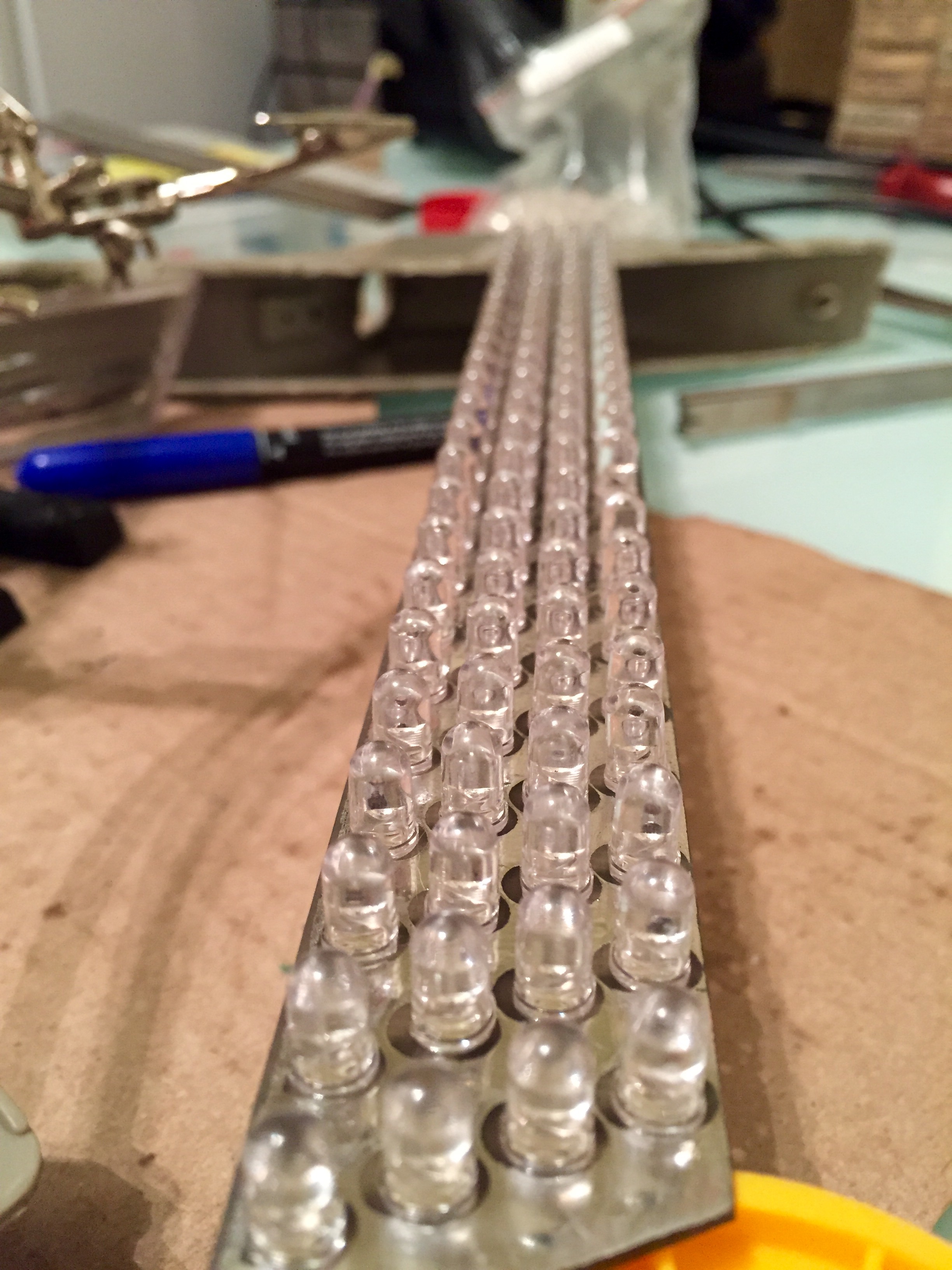

Небольшой фотоотчет моего варианта поворотников.
Были куплены:
светодиоды http://ru.aliexpress.com/item/200PCS-LO ... 96161.html немного ошибся цветом, оказались темно-оранжевыми
smd резисторы
http://www.chipdip.ru/product0/9000079480/
и сами поворотники
http://ru.aliexpress.com/item/For-vw-vo ... 15806.html
думал расколется, не повезло, пришлось резать)

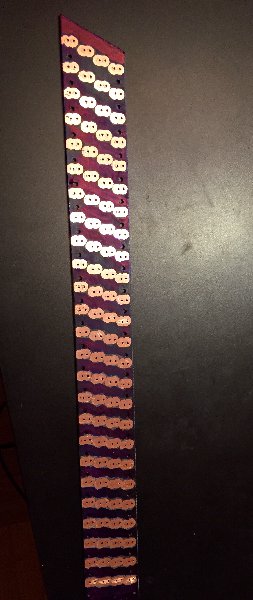

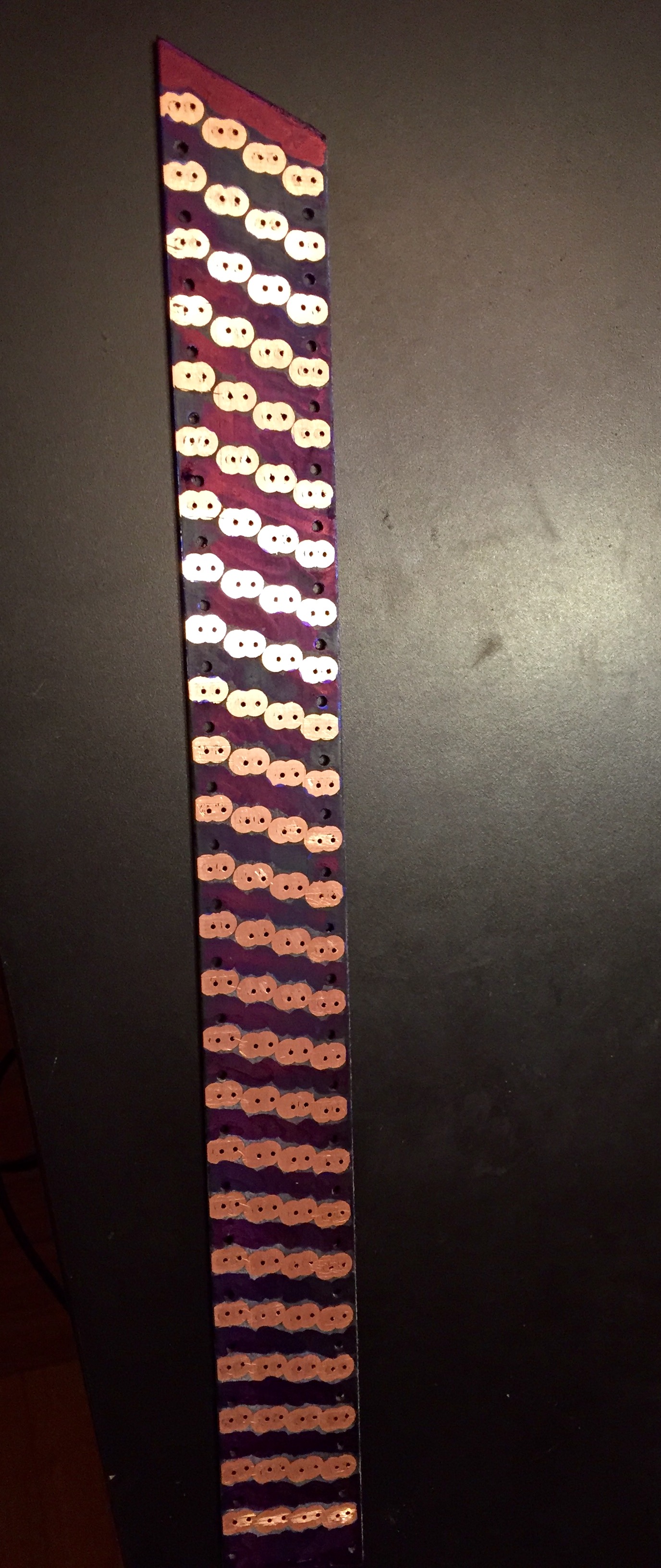

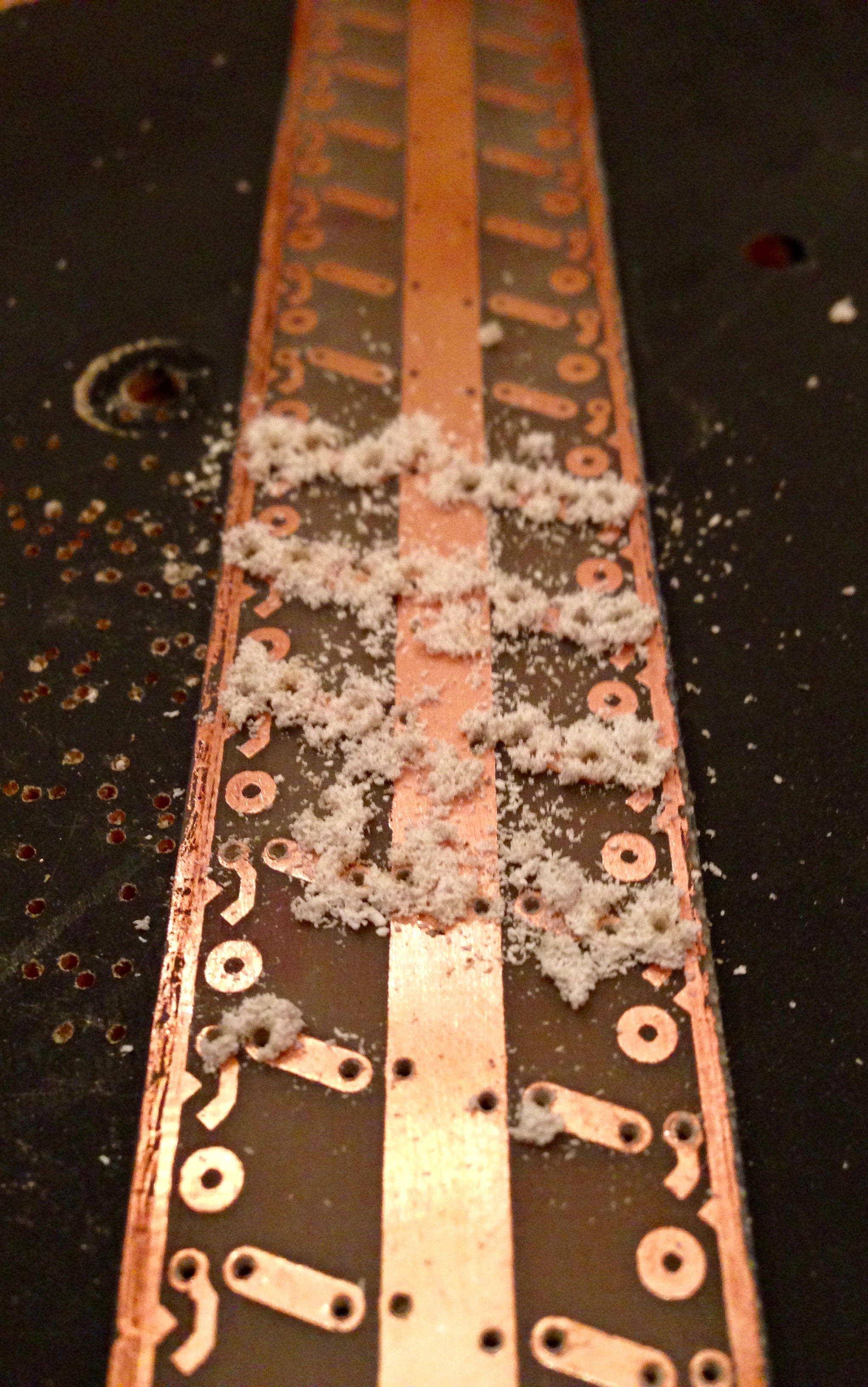

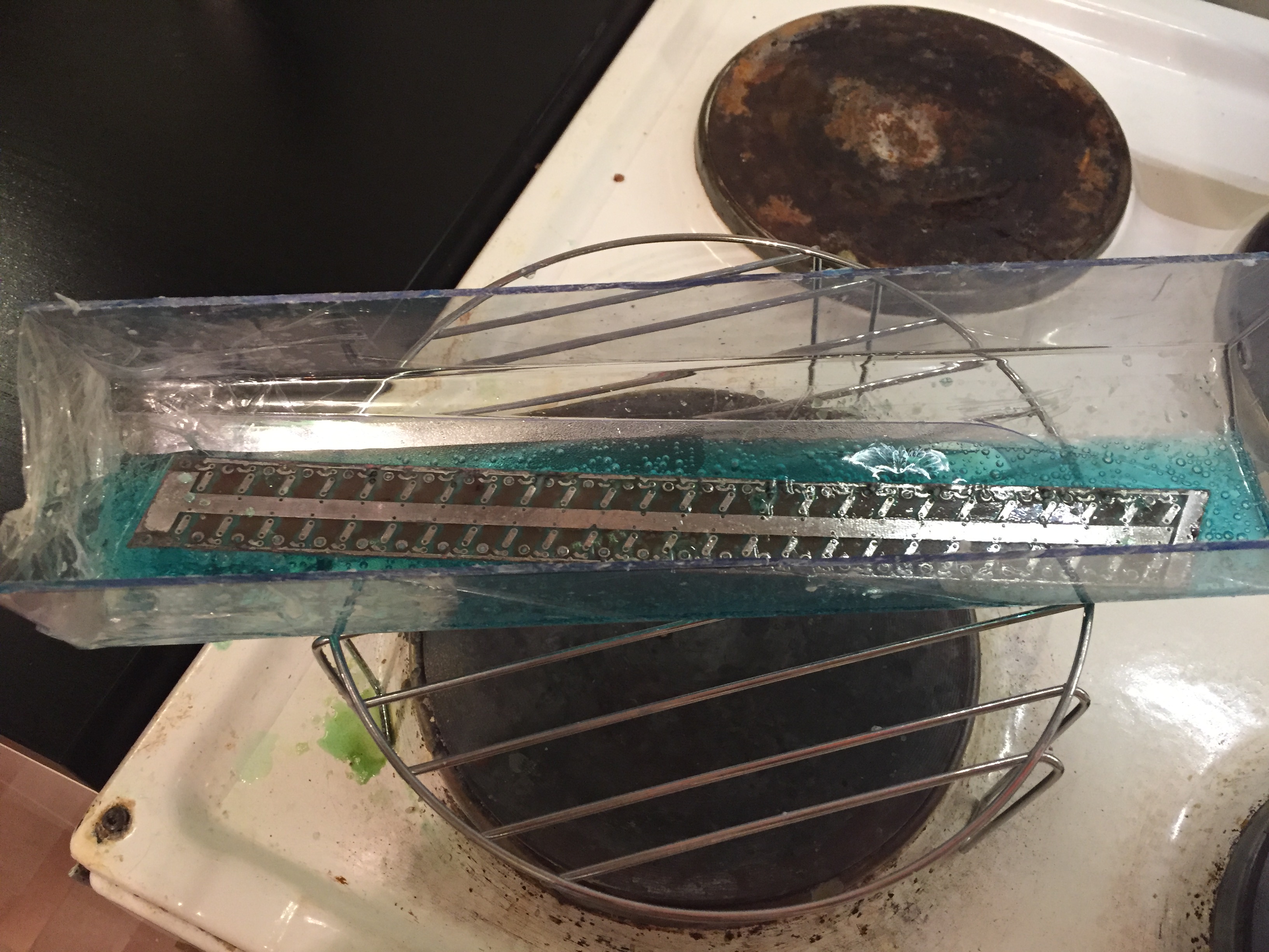

После замеров набросал плату в sprint layout перевел на текстолит:
фото второй стороны не сохранилось(((
Травим:
И получаем сверлим:
KulikovPN
Сообщения: 147
Зарегистрирован: 09 июл 2014, 13:25
Сообщение KulikovPN » 15 мар 2016, 21:46
Для придания плате формы сделал стяжку из медной проволоки:

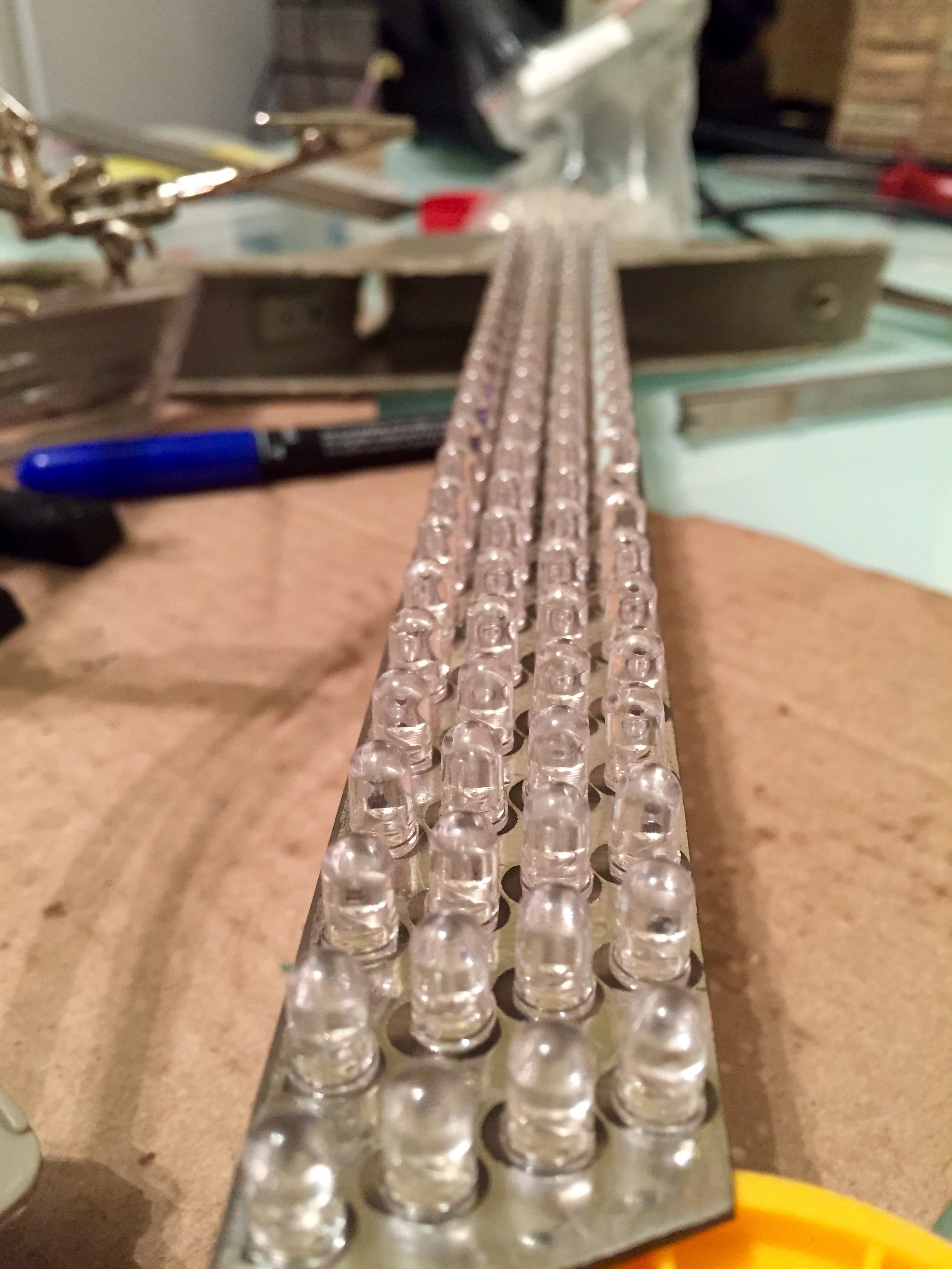

Потом впаял сто диодов в каждую плату:
После всех паек обязательно надо покрыть лаком!

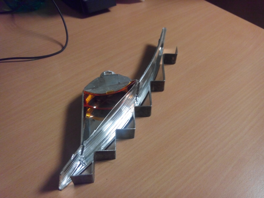

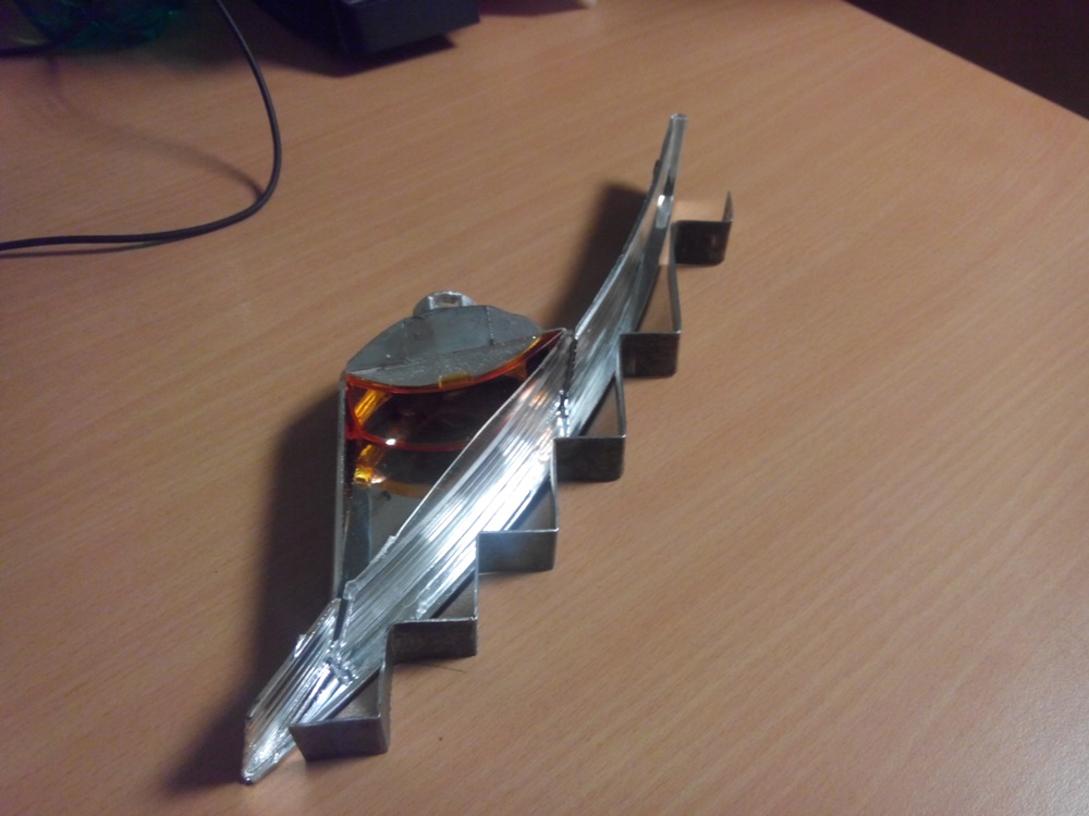

Небольшое замечание: до впаивания стяжки припаял резисторы.
Потом были разрезаны гравером поворотники, фото к сожалению, не сохранил.
Запихнул плату в поворотник:
и склеил термопистолетом

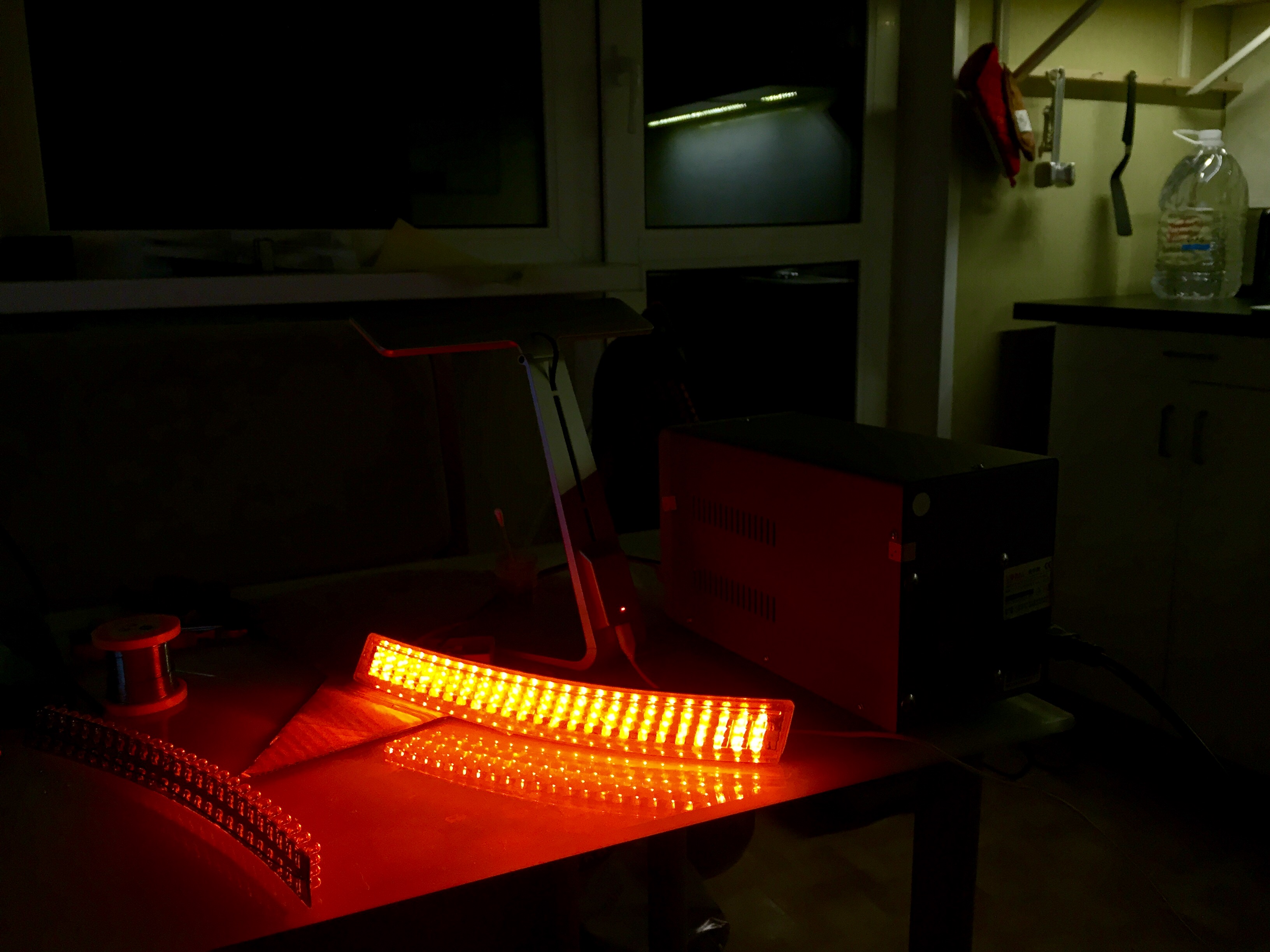

Проверка:
KulikovPN
