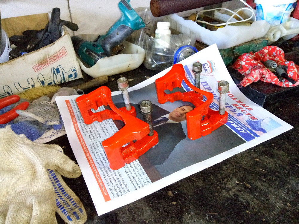

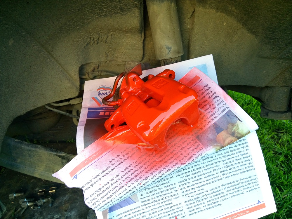

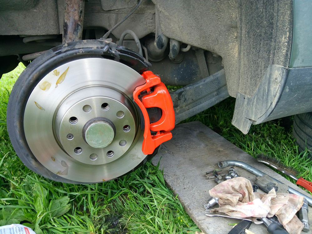

А я при замене ступицы не стал останавливаться, заменил тормозные диски, колодки и решил немного поизголяться над суппортами. Результат на фото снизу. Я доволен. На носу замена передних колодок ;)

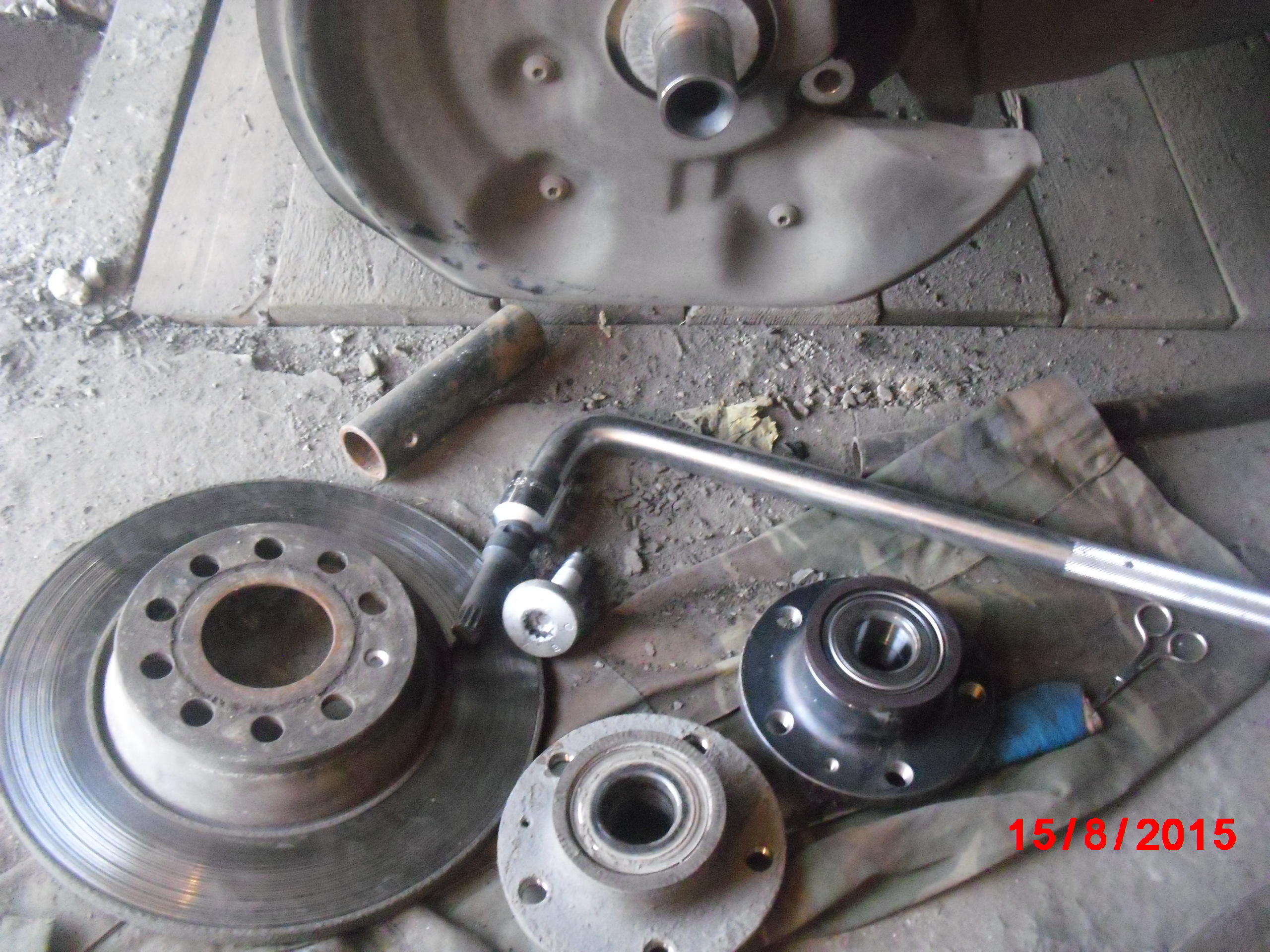

Сообщение BerserkRD » 15 авг 2015, 20:21
Максимус писал(а):По мне так без головок на 14, 18 туда лучше не лезть это для тех кто соберётся менять без снятия скобы , хотя я тоже не понимаю как у него получилось не снимая :?
Абсолютно верно!

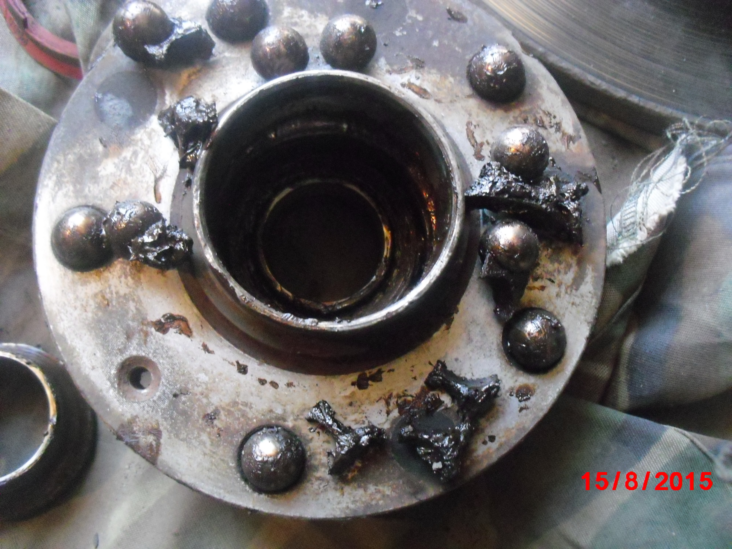

У меня как уже писал у меня гуда не было, но при снятии колеса появился люфт - можно было пальцем колесо шатать прикрученное в вертикальной плоскости, в горизонтальной суппорт видимо немного придерживал и люфт был не такой сильный.
Неделю проездил так. И вот пришла ступица и выходные!)

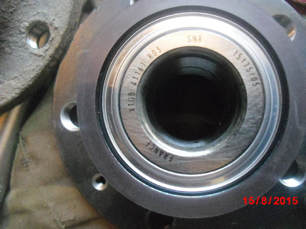

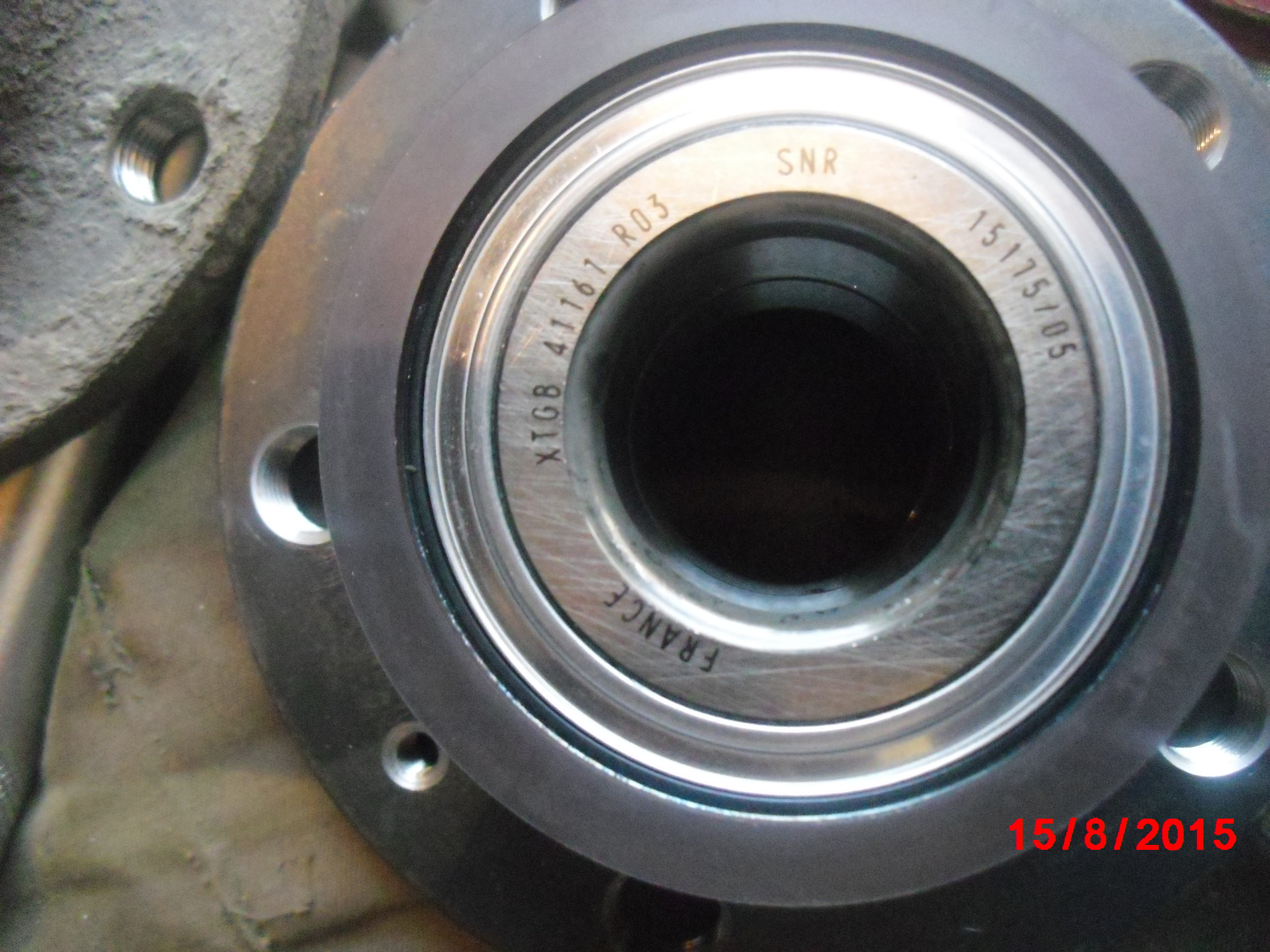

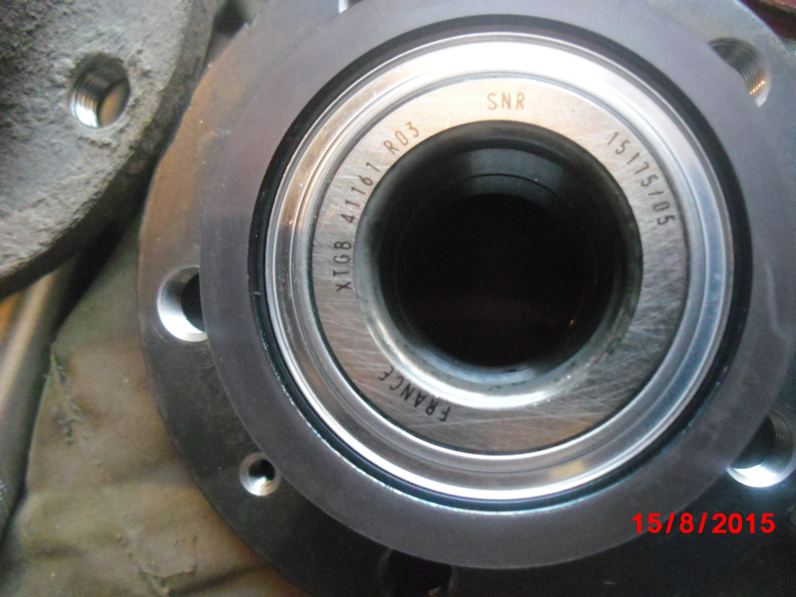

Спасибо за совет. Действительно в оригинале тот же SNR только со значком W.

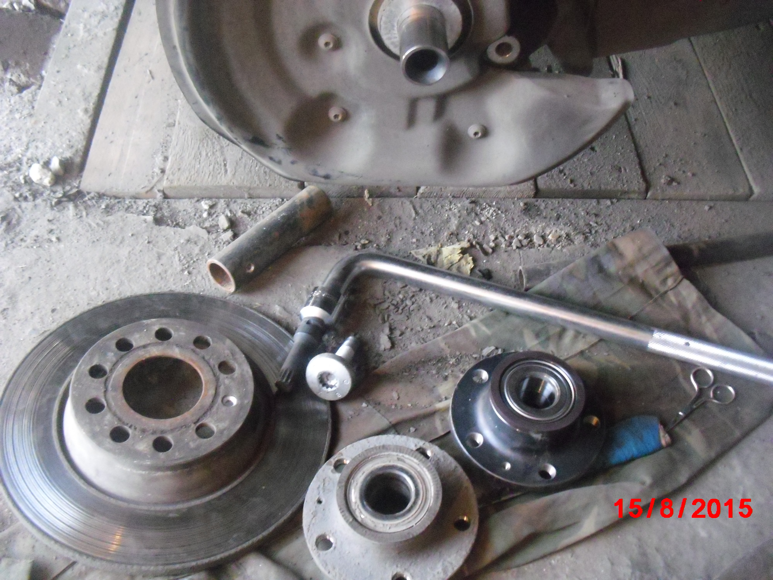

Новая

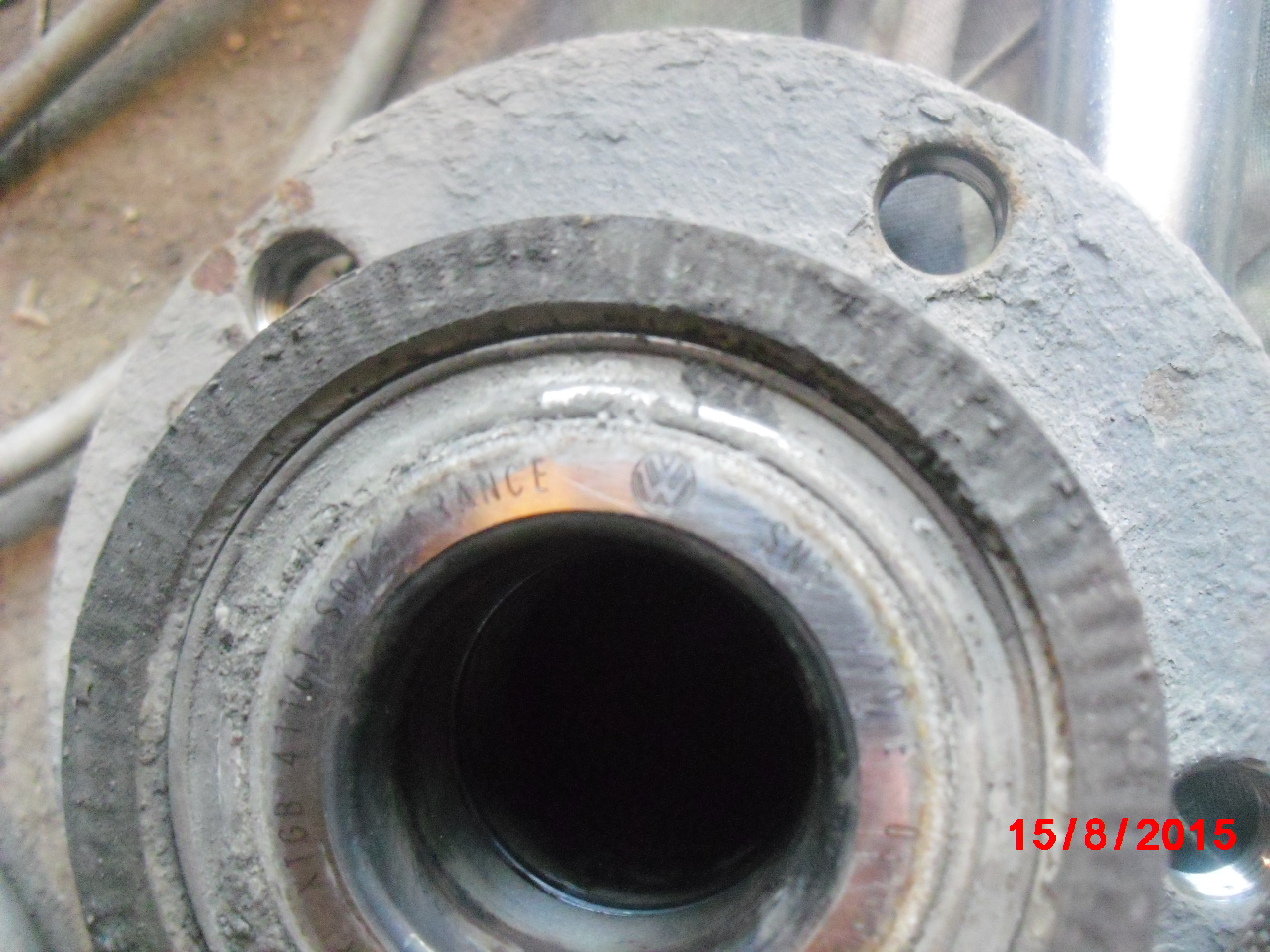

Старая

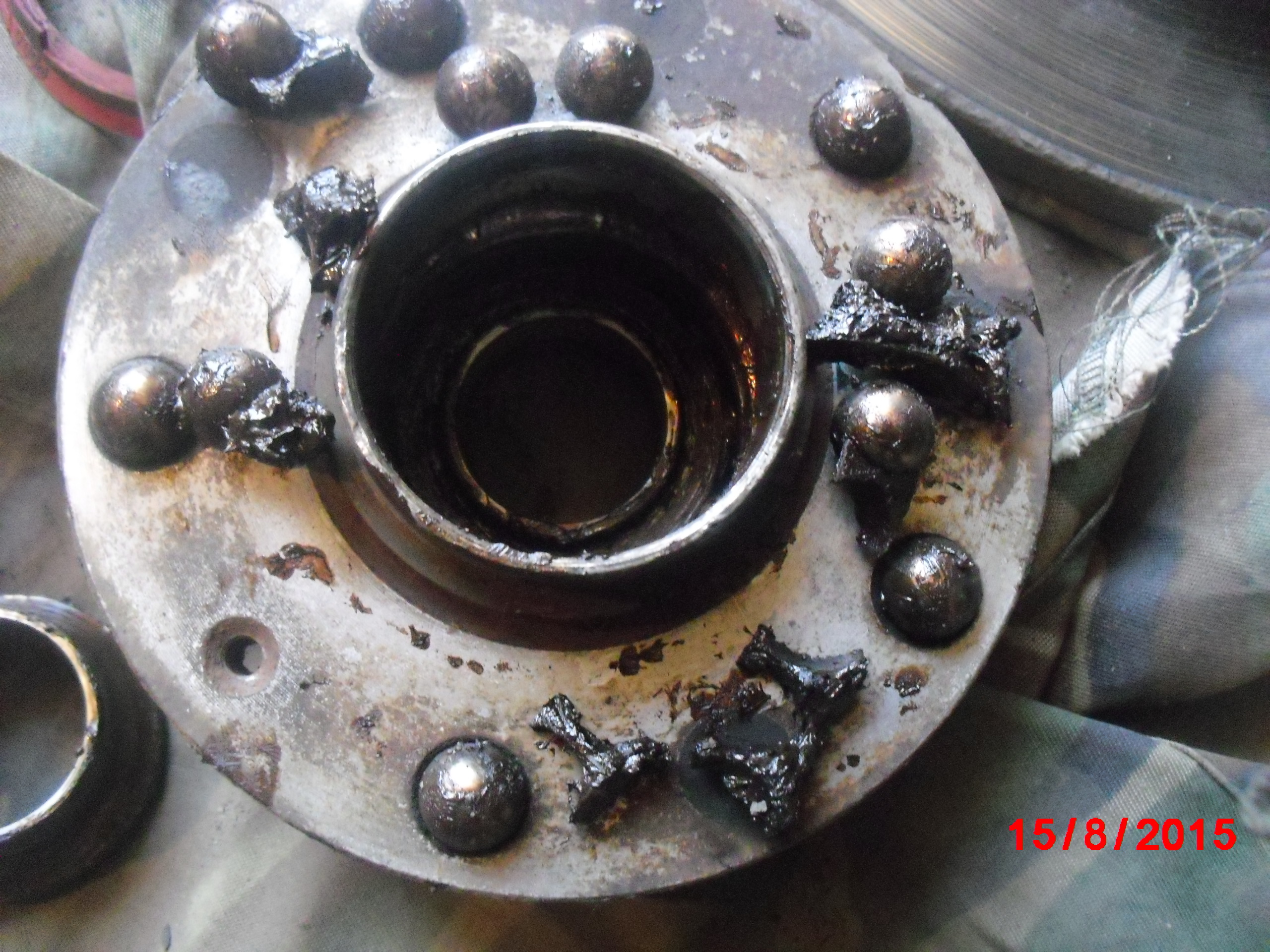

Автор темы основное рассказал - гемор с двумя M14 сплайнами крепления скобы, в итоге полез в яму- рычага нет их свернуть, все очень плотно в подвеске VW, добавлю несколько фоток своих просто.
А вот причина люфта - сепаратор рассыпался просто и смазка уже загустела.
Затянул 200 Нм, довернул на 180 градусов. Отремонтировал моторчик ручника (в другой теме) - теперь все шуршит!
Юрий М спасибо за отчет. Удачи всем.

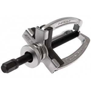

Скажите кто менял,что бы старую ступицу снять ,съёмник нужен?
такой
DRIVE2
Сергей.Л
Сообщения: 1203
Re: Замена задней ступицы
Сообщение Daniliv » 15 ноя 2015, 13:50
Извиняюсь Это я про передний
Последний раз редактировалось Daniliv 15 ноя 2015, 23:47, всего редактировалось 1 раз.
Сообщения: 10426
Сообщение ar4ivarius » 15 ноя 2015, 13:51
Я без съемника обошелся. Снялась легко.
BZB, 6АКПП
ar4ivarius
Сообщения: 164
Зарегистрирован: 19 дек 2013, 10:31
Сообщение Veniamin » 15 ноя 2015, 17:03
По разному выходят:то очень легко,то с трудом.А вообще такой съёмничек в хозяйстве лишним не будет. :D
