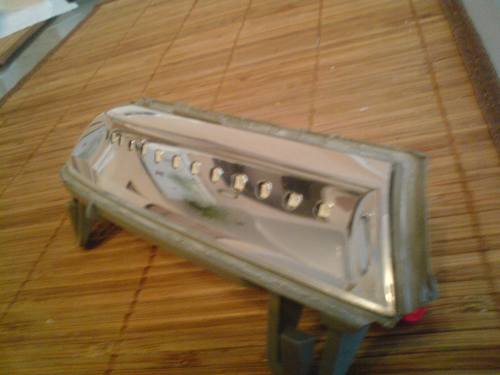

для тех, кто не хочет, чтоб светодиодная лента просвечивалась через стекло, могу предложить вот такой вариант (сорри за качество, под рукой был только телефон):

Сообщение andrey_020 » 08 фев 2011, 09:56
alekst1201
очень хорошая идея!!!! А вместо этой ленты можно в отверствия можно вставить обычные дешевые диоды (в виде головки :D ), спаять их с резисторами. и их туду можно будет хоть в три ряда всунуть.

Сообщение alekst1201 » 08 фев 2011, 10:07
andrey_020
можно, тогда вообще их не видно будет, т.к. они прозрачные и немного на конус, встанут в отверстие без зазоров.

Сообщение PAMA » 08 фев 2011, 10:51
alekst1201
отлчиная работа
думал так сделать но у меня лента литая была...
сколько диодов туда вставил?
Re: диодная лента в поворотники зеркал фото
Сообщение alekst1201 » 08 фев 2011, 10:55
лента тоже литая, тока я енто литье оторвал, осталась медная полоска с диодами. Полоска- минимальной толщины, диоды -толщиной с пластик корпуса, короче ничего не выпирает и ничего не мешает. Получилось 12 диодов, они по три штуки режутся, и один родной остался. Буду делать второй- сфоткаю все как следует, тут просто внезапно все как то получилось.
