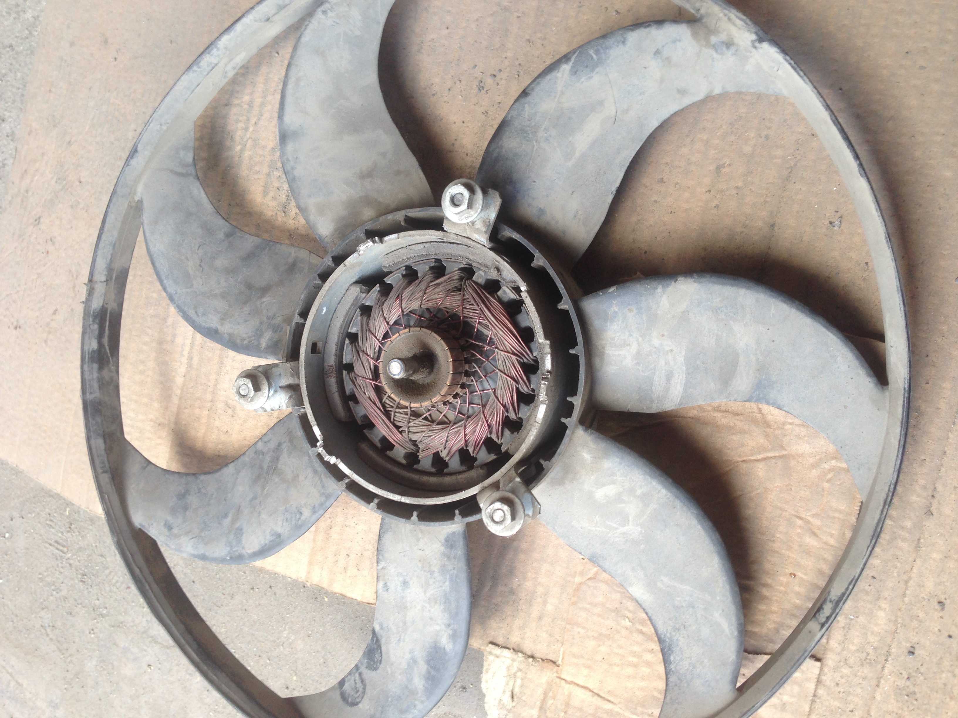

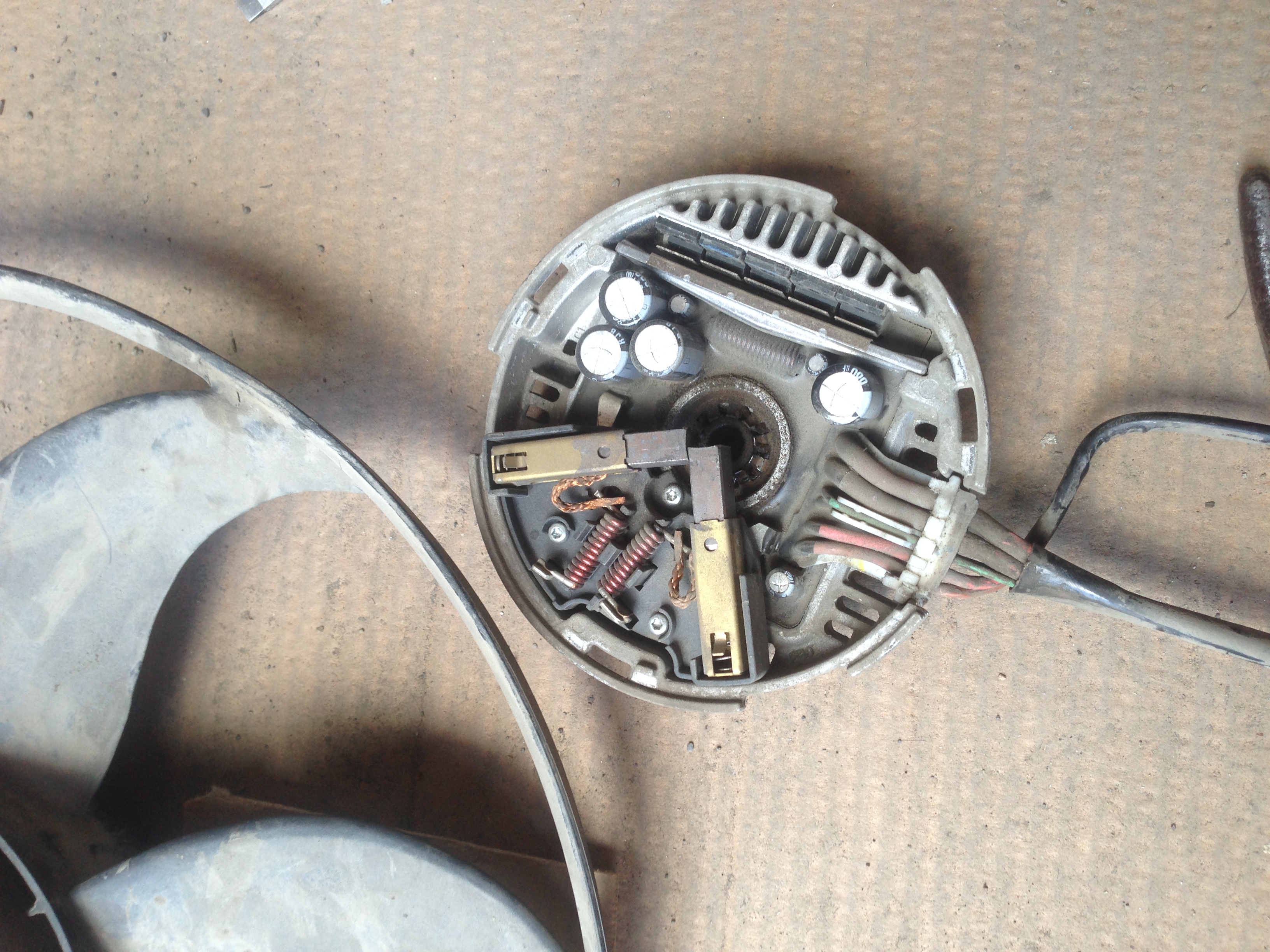

Сообщение denineed » 12 июн 2017, 18:05
У меня была вибрация при включении кондера, по вентилятору было видно что его колбасит, потек радиатор и сегодня все разобрал. Вентиляторы оба при вращении шумят, левый разобрал, щетки целые. При вращении трещит, как починить? есть шанс? как крыльчатку снять?

Сообщение denineed » 12 июн 2017, 18:07
развальцевал

Re: Фото отчет. "Реанимация основного Карлсона"
Сообщение denineed » 13 июн 2017, 04:11
