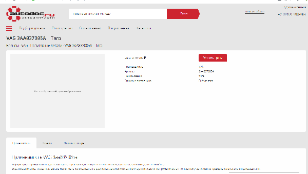

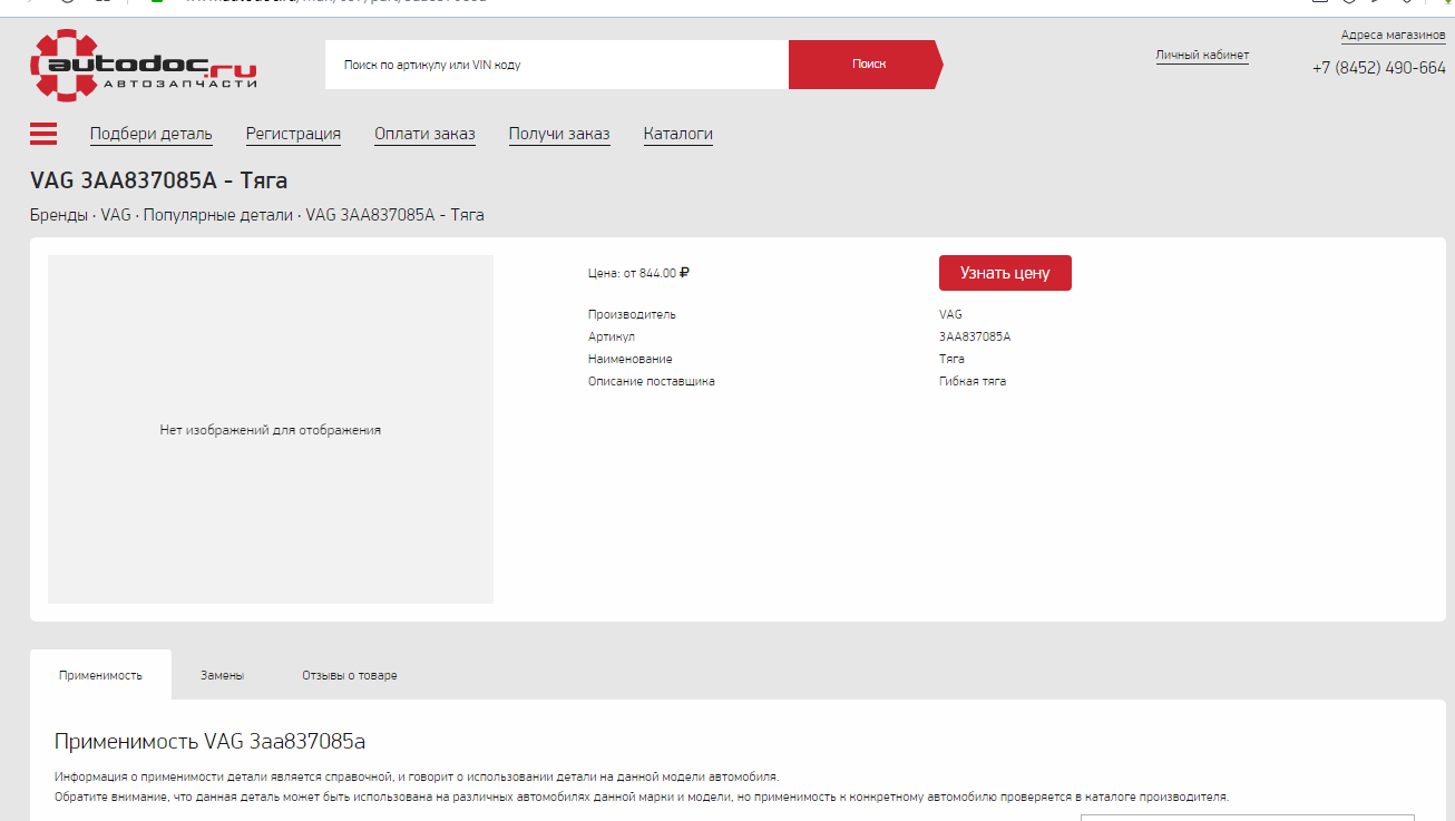

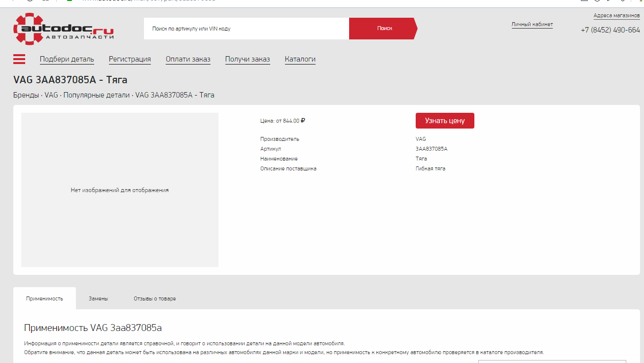

Re: Водительская дверь
Сообщение Юра Криков » 25 ноя 2019, 18:21
Вау ,инет "проявился" ",вот шо мне выдал Док -
.PNG

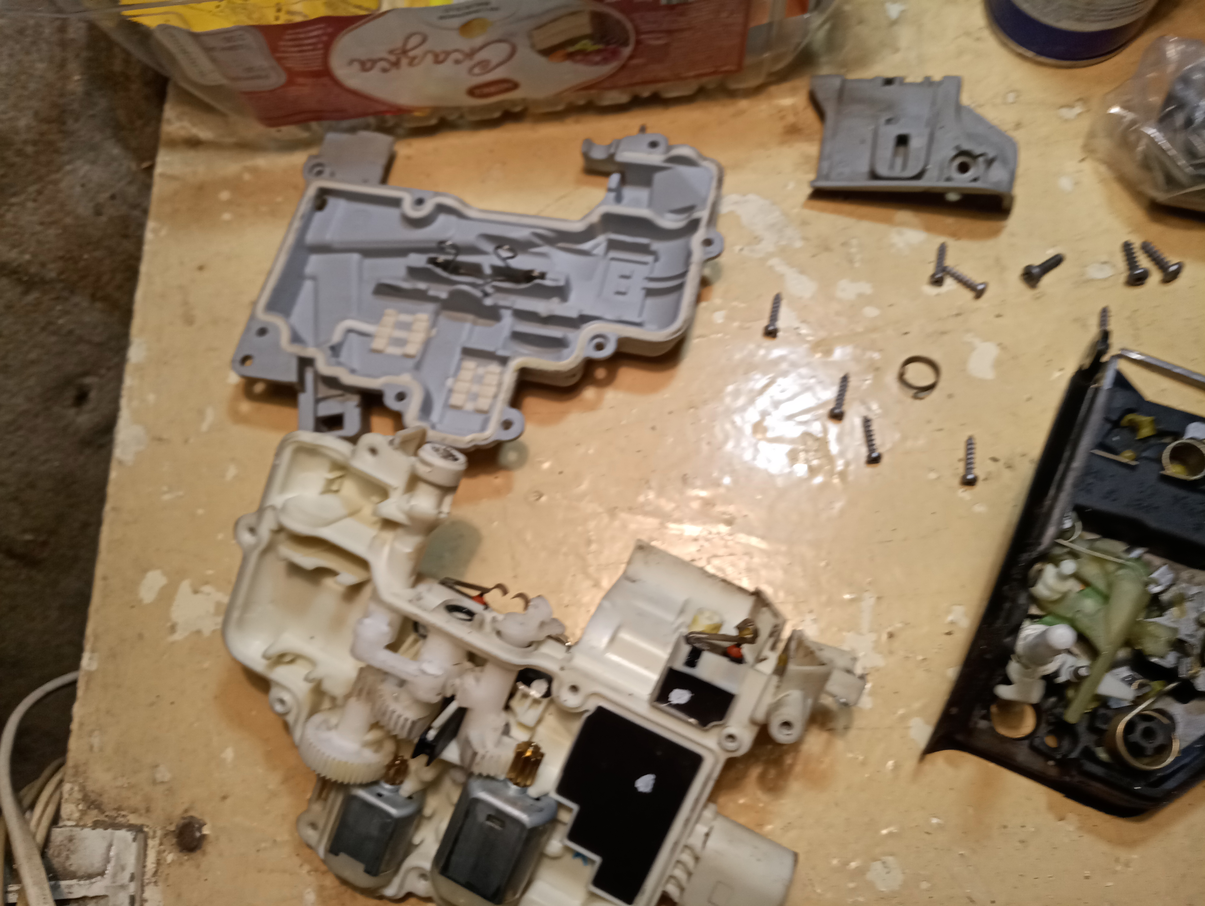

Сообщение mir1745 » 11 фев 2020, 16:52
acabzmei
Аналогичная ситуация.
Только я в замке шестерни и резиновые кольца смазал силиконовой смазкой. Два месяца как перебрал, пока без нареканий. (Температура была и до -14 градусов).
Разобранный замок
