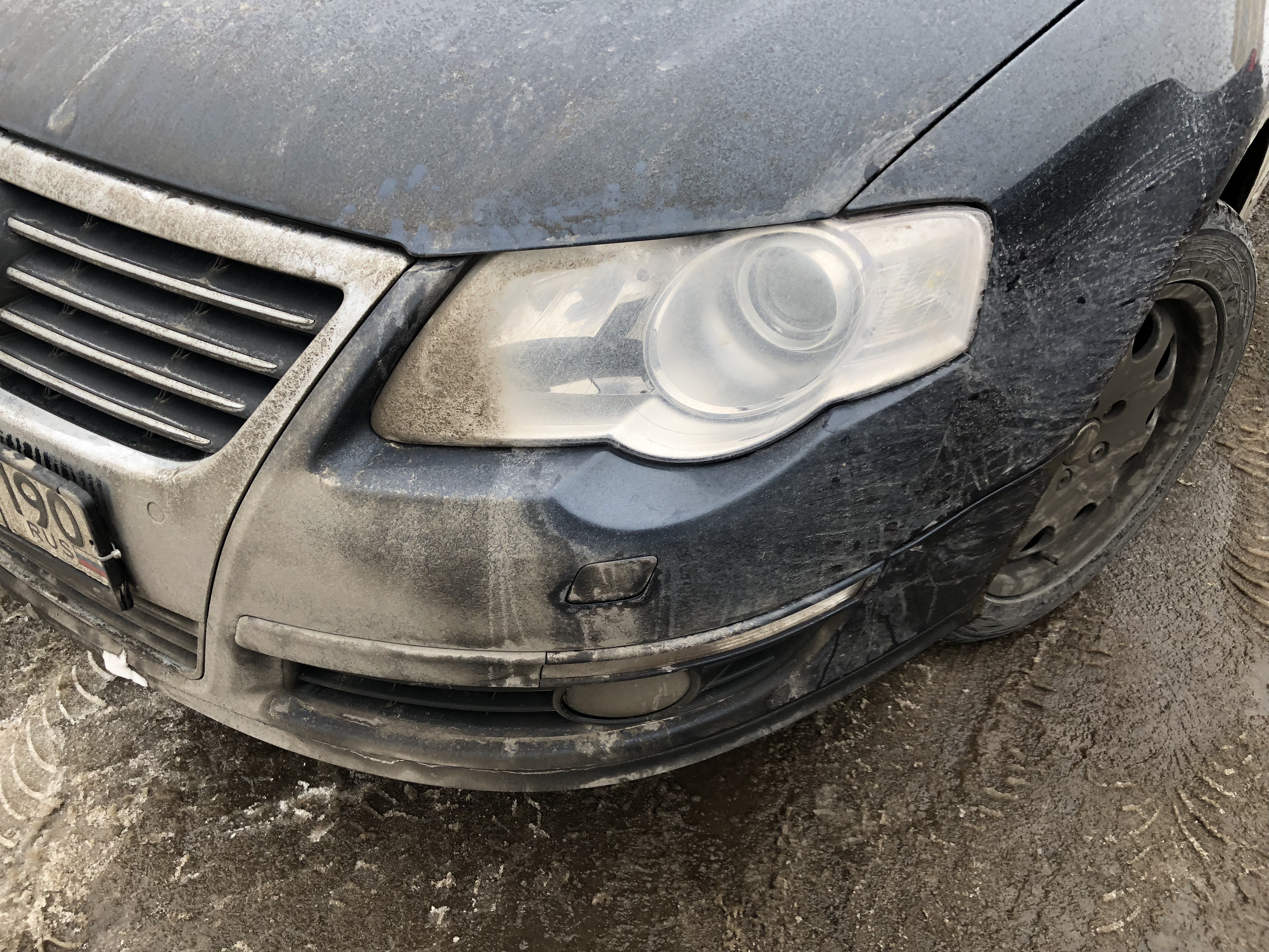

Ох, увидел фотку повреждений... хорошо, что все обошлось! Виновник оплачивает?

Xistroc писал(а):Ох, увидел фотку повреждений... хорошо, что все обошлось! Виновник оплачивает?
Его страховая. Надеюсь...
