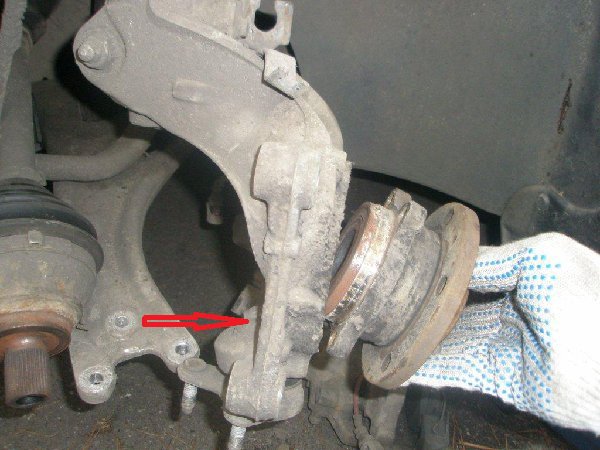

Для того что бы не сбивался развал-схождение может лучше откручивать не три болта шаровой, а всего один верхний на тойже шаровой на конусе

это как вам удобней, конус придется съемником вытаскивать. Люфта в этих трех болтах нет, поэтому на счет развала я не парился, а схождение к ним отношения не имеет.

Joga писал(а):Для того что бы не сбивался развал-схождение может лучше откручивать не три болта шаровой, а всего один верхний на тойже шаровой на конусе
ничего сбиваться не будет!!!

Если париться по этому поводу, то можно просто очертить и потом на эти места поставить...

А подшипник нельзя поменять в ступице ? он разве не выприсовывается ? зачем весь узел менять ?

я пытался(((((. В общем снимали фаску у токаря и пытались выдавить 30-тонным прессом. Чуть не поломали пресс. Ниче не вышло. тем более заезжал в "центрснабподшипник", у них на заказ он стоит 2300р (на переднюю ступицу). Так что не стоит оно того.

Может подшипник посажен "на гарячо", поэтому и не выпресовывался.

не мучайтессь, выдавить подшипник не получится никак! наружняя часть ступицы является внешней обоймой подшипника! Это одно целое и разделить их невозможно!

Подшипник тоже как то собрали)) Но мы не меняем разбитую внутреннюю обойму на новую, а меняем весь подшипник в сборе.)))

На ситроене задние подшипники только в сборе менялись.... якобы ступица - обойма для подшипника. :|

Считаю правильным конструктивным решением объединить внешнюю обойму подшипника вместе с корпусом ступицы. Разница в цене между подшипником отдельно и самой ступицей в сборе была бы не велика, а при замене ступицы в сборе гемора намного меньше. :)

поэтому они так и сделали.

Приятно что кому-то пригодилось, но самое интересное в том, что после замены резинны все посторонние звуки пропали - подшипник поменял зря! (после замены подшипника ожидаемого результата не получил, гул остался. Подумал, что, возможно, гудит и задний и решил подождать, когда проявится точнее и потом принимать меры, но после замены резины - в салоне тишина и ни единого постороннего звука.)

Была такая же беда. Звук смахивал на пошабашаный подшипник. Но... Все оказалось гораздо проще. На резине появились грыжи которые и были источником этого звука. Замена резины точно так же решила все проблемы))) Резину пришлось выкинуть.. Это был минус(((

Спасибо за отчёт, очень помог!При замене ступицы обошелся без снятия шаровой.
