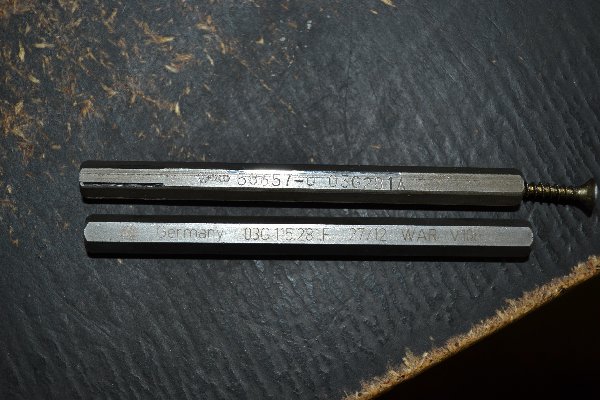

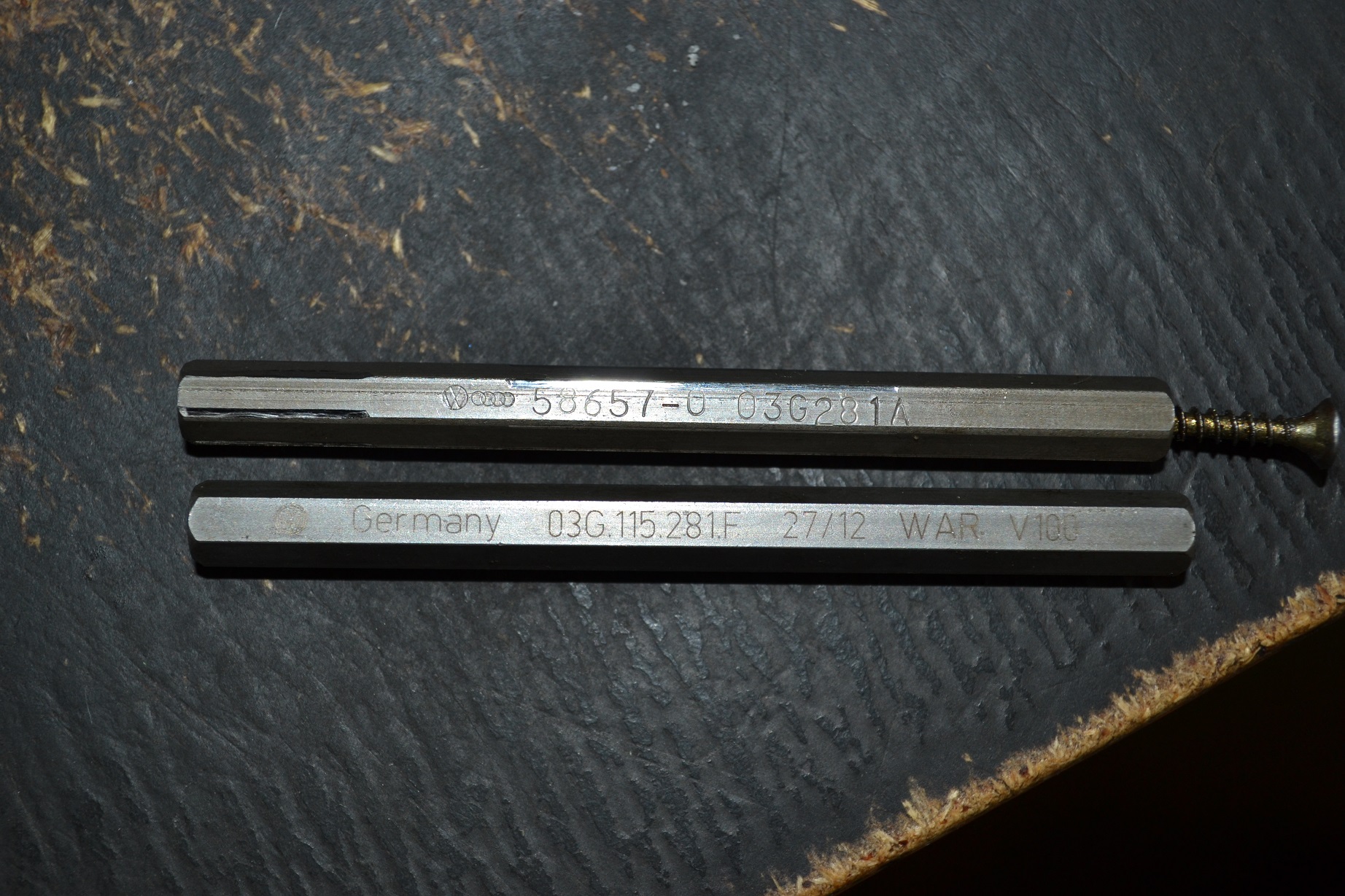

по теме: столкнулся со слизанными гранями на приводе масляного насоса. Сам насос снял по месту, без снятия блока балансировочных валов. А через пять минут пришлось снять и их, потому что "слизало" грани и в ответной части, куда вставляется шестигранник.
ИМХО этот узел можно смело назвать слабым местом, и я своим знакомым рекомендую превентивную замену шестигранника, "не дожидаясь перитонита" :-)
p.s. сегодня как раз буду делать такую процедуру, могу фотопротоколировать процесс

о, нашел фотографии с прошлого раза
p.s. коллеги, специализирующиеся на ремонте агрегатов, поделились наблюдениями, что убитый маховик убыстряет срыв граней на приводе масляного насоса.
Ну, или наоборот - сорвало грани - меняй и маховик :-)

я тоже сегодня один менял, не могу сказать, что сильно подношен. С другой стороны, там много и не нужно усилий, что бы грани свернуло
зато ни я, ни владелец машины не пожалели, что снимали поддон. Маслозаборник подзабит оказался, вот его и прочистили точно не зря.

Мой вам бесплатный совет: Берёте шестигранник из набора какого нибудь, по больше диаметром из хорошей стали, несёте к токарю и по размеру стандарта обрезаете и обтачиваете ту часть которая входит в насос, а Другую сторону На Мертво загоняеете в модуль баланс валов! Проверенно, испытано, Надёжно, просто, доступно, Конгениально :)
Я это к тому что Модуль Хер найдёшь!!! И стоить будет как каменный мост.
Даже В Новом модуле есть зазор и поэтому их разбивает!
