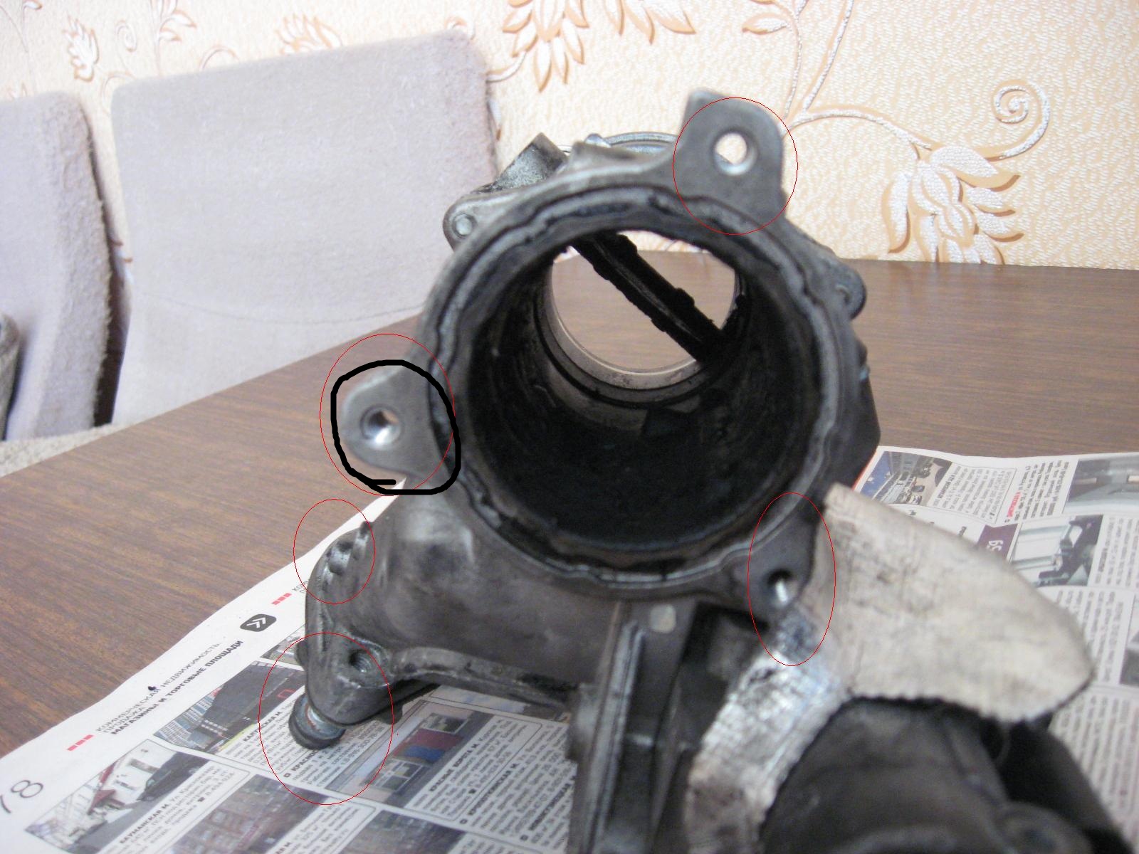

вот с этим беда, сверху не подлезть, он получается самый нижний из трёх, сверху мешает сама заслонка, снизу не пробовал - нет ямы, сбоку или спереди мешает крышка клапанная.

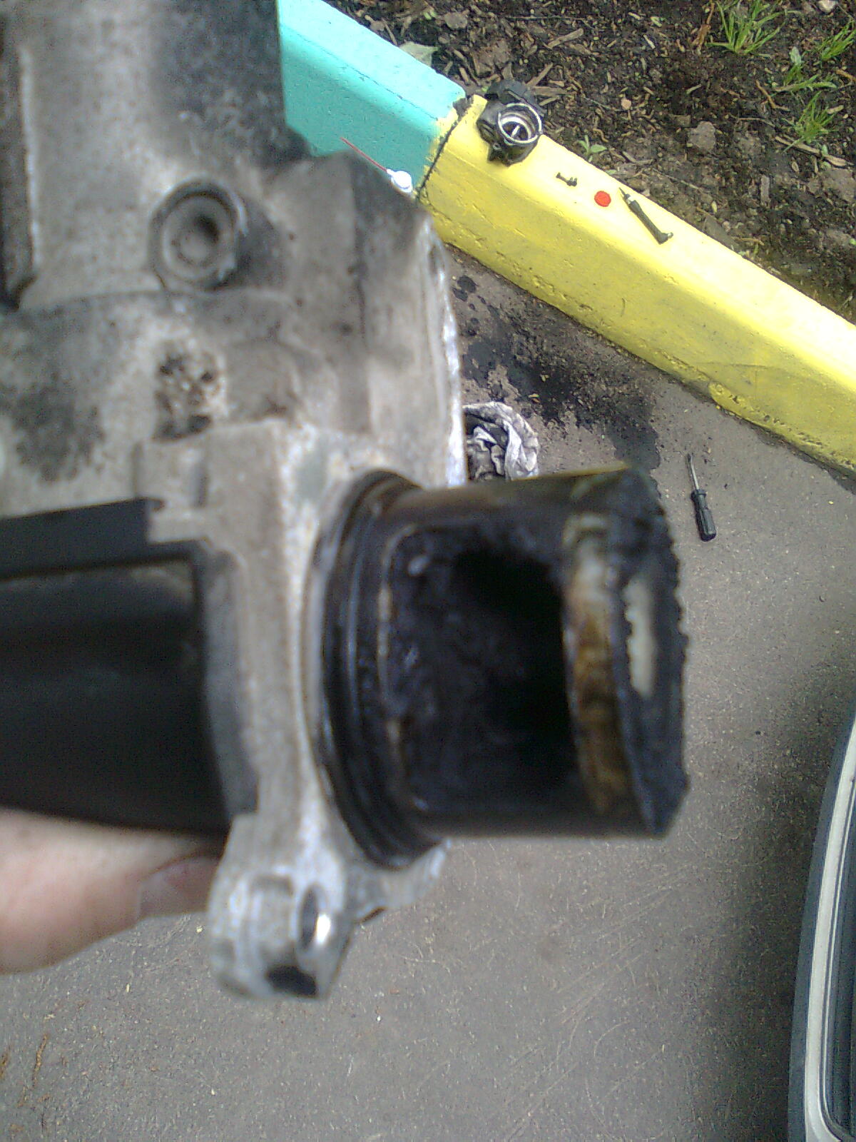

И так, псину выгулял, фоты сделал, выкладываю,
1- движка общим видом
2- заслончик крупным планом с проблемным болтом
3- проблемный болт крупным планом.

Тут уже я пас :? , не помню как снимал :oops: ,попробуй удленнитель-пружинку.

Без инструмента там делать не чего, для начала сними защёлку и ничего не откручивая вытяни патрубок куллера,сразу увидишь состояние дросселя.

снимал, с этой стороны относительно чисто, т.е. гари нет, чуть протёр тряпкой и всё блестит, а что за заслонкой делается, вот вопрос!

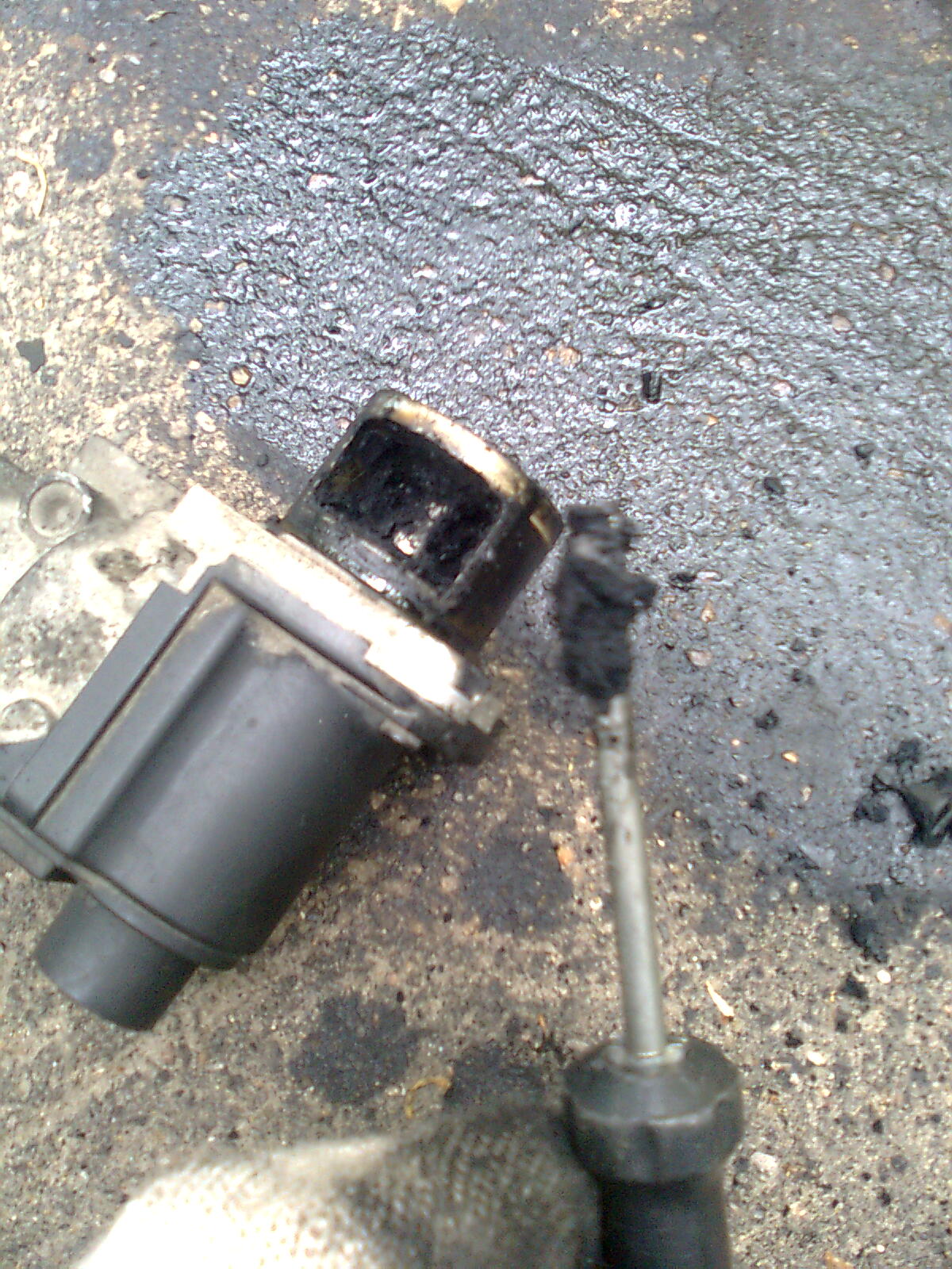

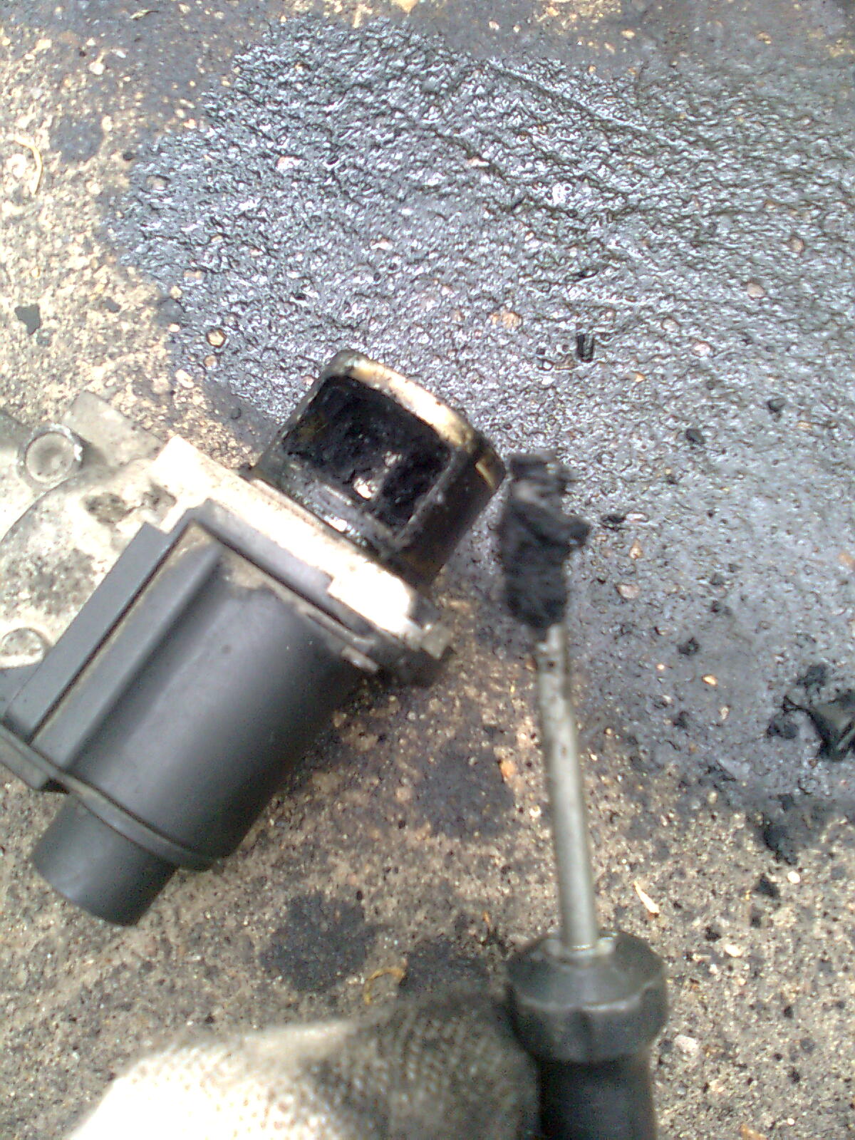

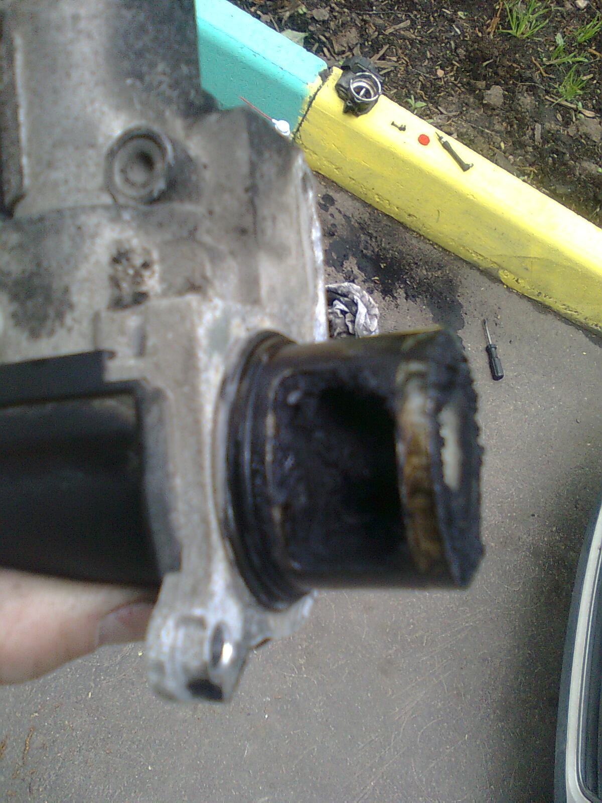

сегодня было свободное время решил заняться тем же.снял патрубок относительно чисто, но решил идти дальше.потом был просто шок!!! это не грязно там просто надо брать ложку и выгребать. очиститель карбюратора не берет это дерьмо. без гибкого переходника не смог открутить, за время работы просрал 2 звездочки. ушло 4 часа и литр пива. если получится то фото добавлю.спасибо Яуген.

Сообщение Эдвард » 13 май 2012, 21:29
еще фото
Re: ЧИСТКА ДРОССЕЛЯ BMP 2.0 TDI ФОТООТЧЁТ.
Сообщение Эдвард » 13 май 2012, 21:32
и так далее

у меня тоже никаких симптомов не было.работает ровно. расход 0.6 л/ч. откуда только взялось столько дерьма? просто машину купил 2 месяца назад, 2007г. 2.0 TDI DSG,прежний хозяин клялся заправка только ЛУКОЙЛ и BP, авто в РФ 1,5 г., хочется что бы все было ок. до этого был VW B5 бензин.
