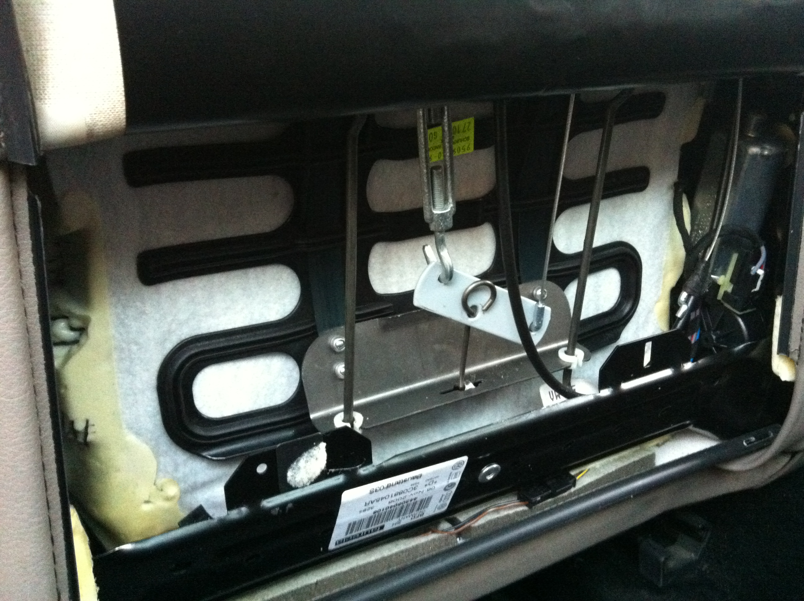

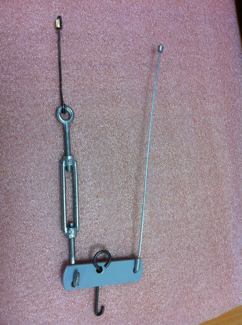

Доброго времени суток.
Столкнулся с данной проблемой.Разбирать сиденье нет желания, а валик очень удобная вещь.
Придумал вот такую систему, устанавливается без снятия сиденья.

Сообщение PAMA » 09 авг 2012, 10:41
Ilya71
а чтобы отрегулировать надо обшивку сзади дербанить :)

Сообщение Ilya71 » 10 авг 2012, 07:59
Дербанить ничего не надо. В кожаном салоне все открывается без проблем.
Фотку выше запостил, вчера поставил.
Лазить менять положение валика смысла нет, отрегулировал для себя, и закрыл.
