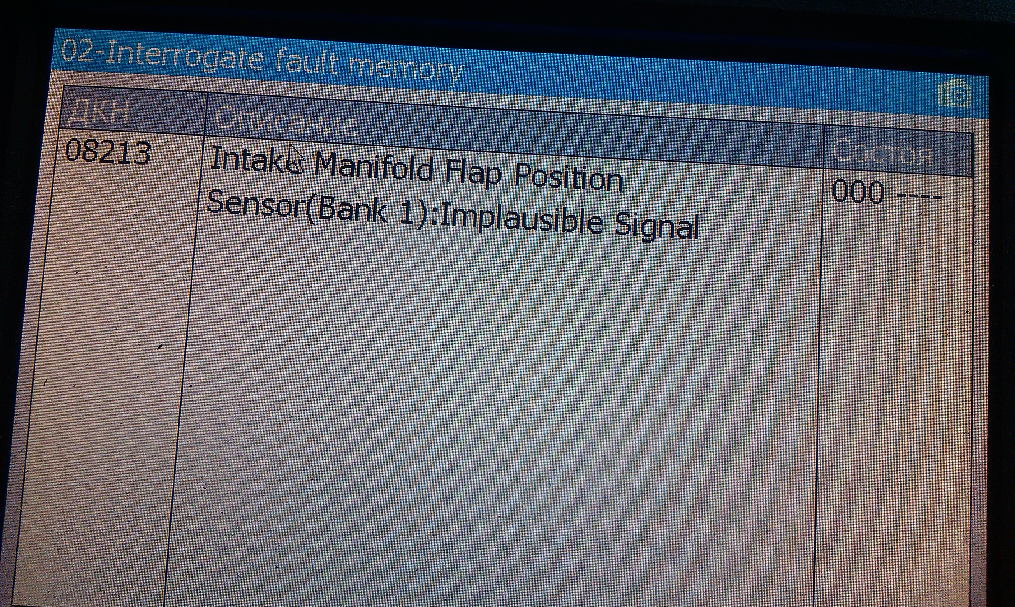

Добрый вечер, коллеги подскажите, горит чек, ошибка 08213, с английского переводится как "Заслонки впускного коллектора Датчик положения (банк 1):Неправдоподобный сигнал". Не подскажите, что надо ремонтировать. Каких либо перебоев в работе двигателя нет. На фото ошибка выглядит так:

Сообщение andrei7077 » 05 ноя 2015, 08:31
Фото шикарное осталось только в черный цвет все покрасить

Re: Ремонт привода заслонок впускных каналов (2.0 TDI CBA)
Сообщение гена67 » 05 ноя 2015, 09:05
Надо только на него нажать, снималось с экрана.

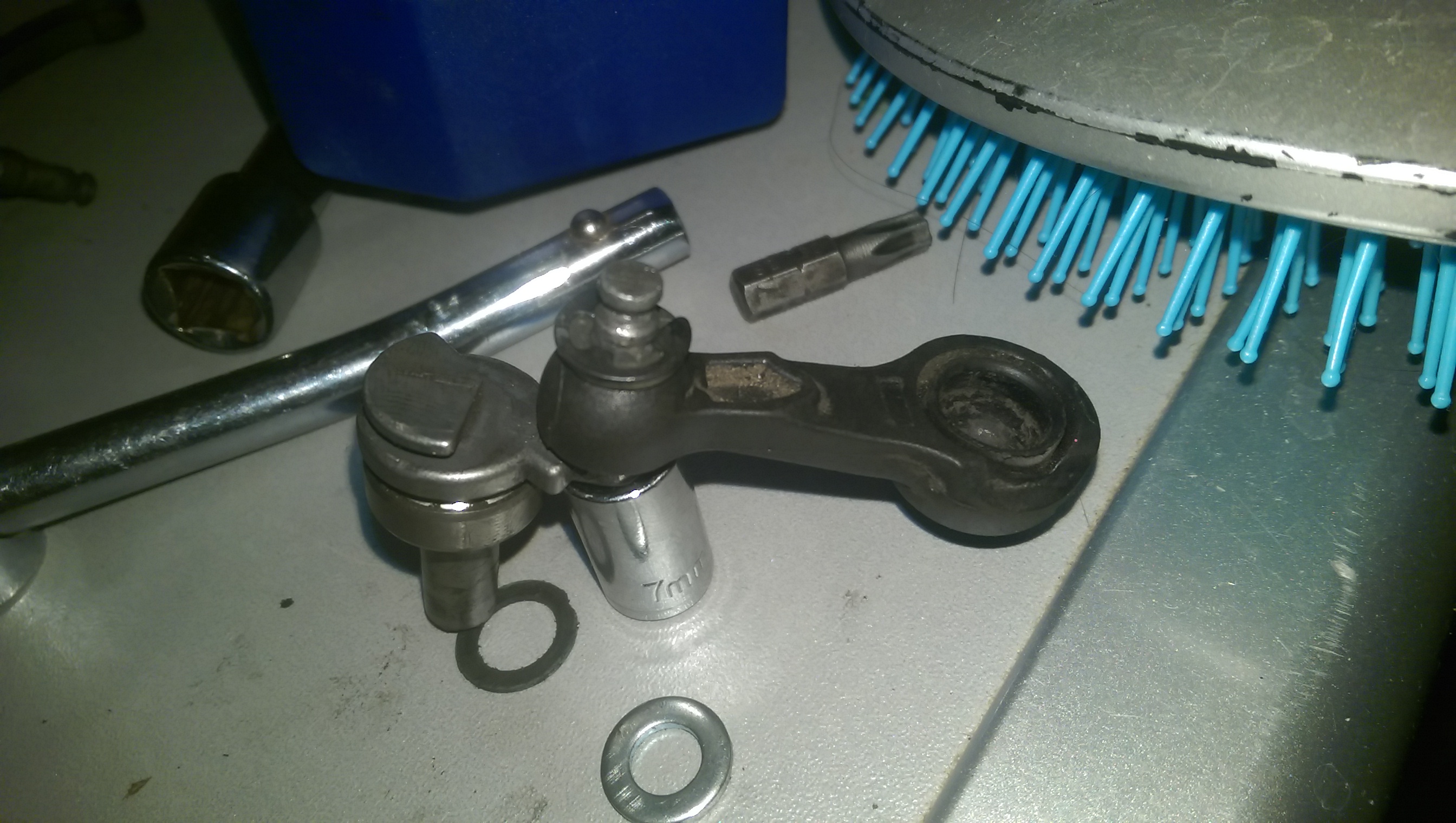

Сообщение saniokby » 05 ноя 2015, 22:36
saniokby писал(а):может кому помогут фотки моего колхоза.. по крайней мере ничего не сверлил и всё заработало, ошибка пропала...
после моих переделок езжу уже почти год, более 10 000км проехал... все работает, ошибка ниразу не появлялась.. и ничего не сверлил.. :) пружинка которая у многих падает и пропадает бесследно особо большой пользы не несет... я без нее больше года ездил и тяга разбитая была.. ошибка загорелась когда начала уходить дальше положенного заслонка вместе с приводом... а пружинку нацепил какую нашел, помоему из ручки шариковой)))

Сообщение DEN3225 » 10 мар 2016, 11:25
Сделал как описано в теме, только без снятия коллектора. выташил корпус воздушного фильтра, открутил крышку на приводе просверлил отверстие вкрутил саморез, все собрал и ошибка ушла. На все ушло мин 20-30.
Сообщение DEN3225 » 23 мар 2016, 16:03
legion писал(а):здраствуйте... такая же проблема горит постоянно чек и ошибка 2015.... чистил колектор на положение заслонок не обратил внимания так как только что нашел эту статтю.... скажите а где именно поставить стопор(как на рисунке) или вкрутить его +\- как нарисовано.... если будет разница в 2-3 градуса...???
+\- 2-3 градуса можно. Сделай примерно как на фото, не ошибешься.

Друзья, сломалась пресловутая пластиковая тяга от заслонок к моторчику. Может у кого осталась? Отдельно она не продается, одна надежда на вас.
Заранее спасибо.
Вот эта тяга лопнула
