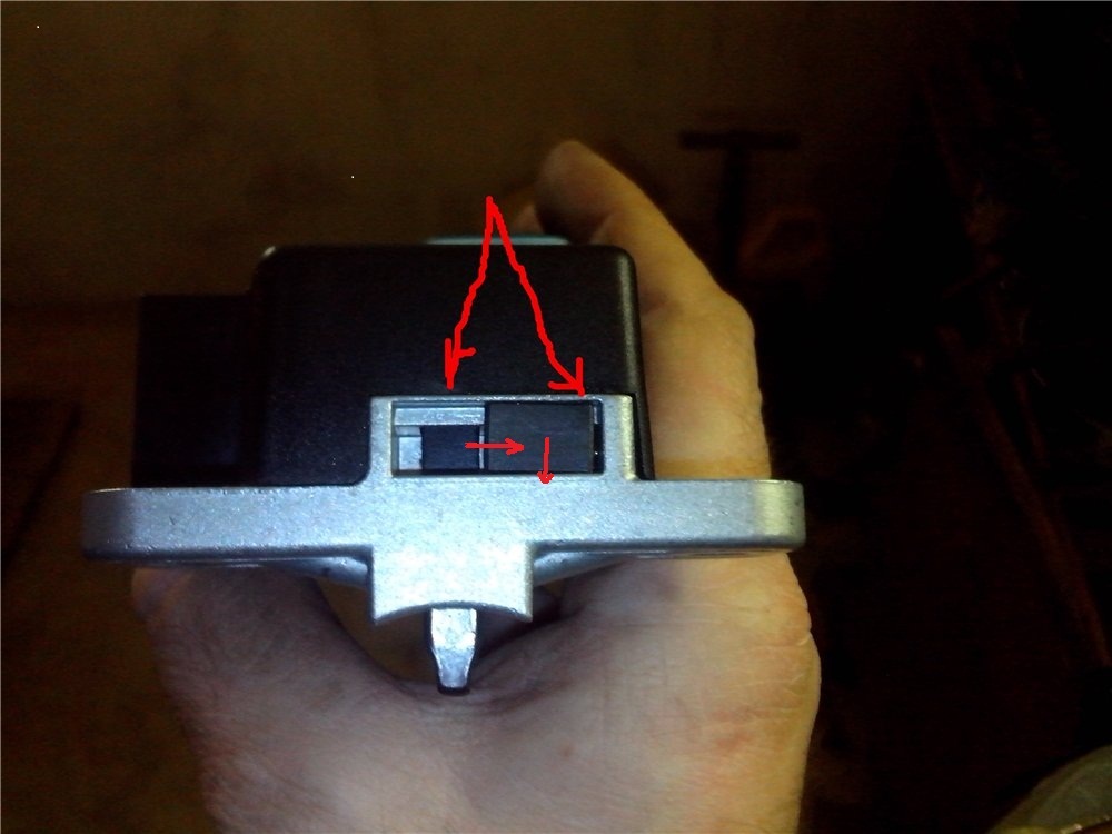

Сообщение vlad cc » 09 сен 2014, 18:23
доброго всем дня подскажитете такой вапрос полетел блок elv купил бу приехал ремонтник и поменял мне его но перед заменой перепоял микросхему с моего блока на этот и сказал что бы не прописывать блок заново и должно работать я сабрал всю окончательно подключил и стал заводить но машина заводится и сразу же глохнет продиагностировал но по блоку появились ошибки
02546 - Упор рулевого механизма

но это еще пол проблемы после того как поставил крышку на блок т.е. пружина на крышке стала нажимать на фиксатор и он начал полностью блокировать руль защелка защелкнулась полностью при поовороте руля и при вставлении ключа руль мигает желтам цветом и зажигание не включается т.е. руль не разблакируется
после снятие даного блока увидел такую картину
большой фиксатор опустился полностью в низ а малинький за счет пружинки вышел и заблакировал его и обратно не возвращается при вставлении ключа в замок
vlad cc

Сообщение Blackangel » 09 сен 2014, 19:30
vlad cc писал(а):доброго всем дня подскажитете такой вапрос полетел блок elv купил бу приехал ремонтник и поменял мне его но перед заменой перепоял микросхему с моего блока на этот и сказал что бы не прописывать блок заново и должно работать я сабрал всю окончательно подключил и стал заводить но машина заводится и сразу же глохнет продиагностировал но по блоку появились ошибки
Вытащи ты этот фиксатор от туда! он там на хрен не нужен (блокирует железяку когда крышка ELV открыта)
Там дохнет только сама кнопка, тебе твою старю плату с не работающей кнопкой просто поставили в новую коробку!
Вот он и не работает! Перепаивай кнопки с нового блока в старый
