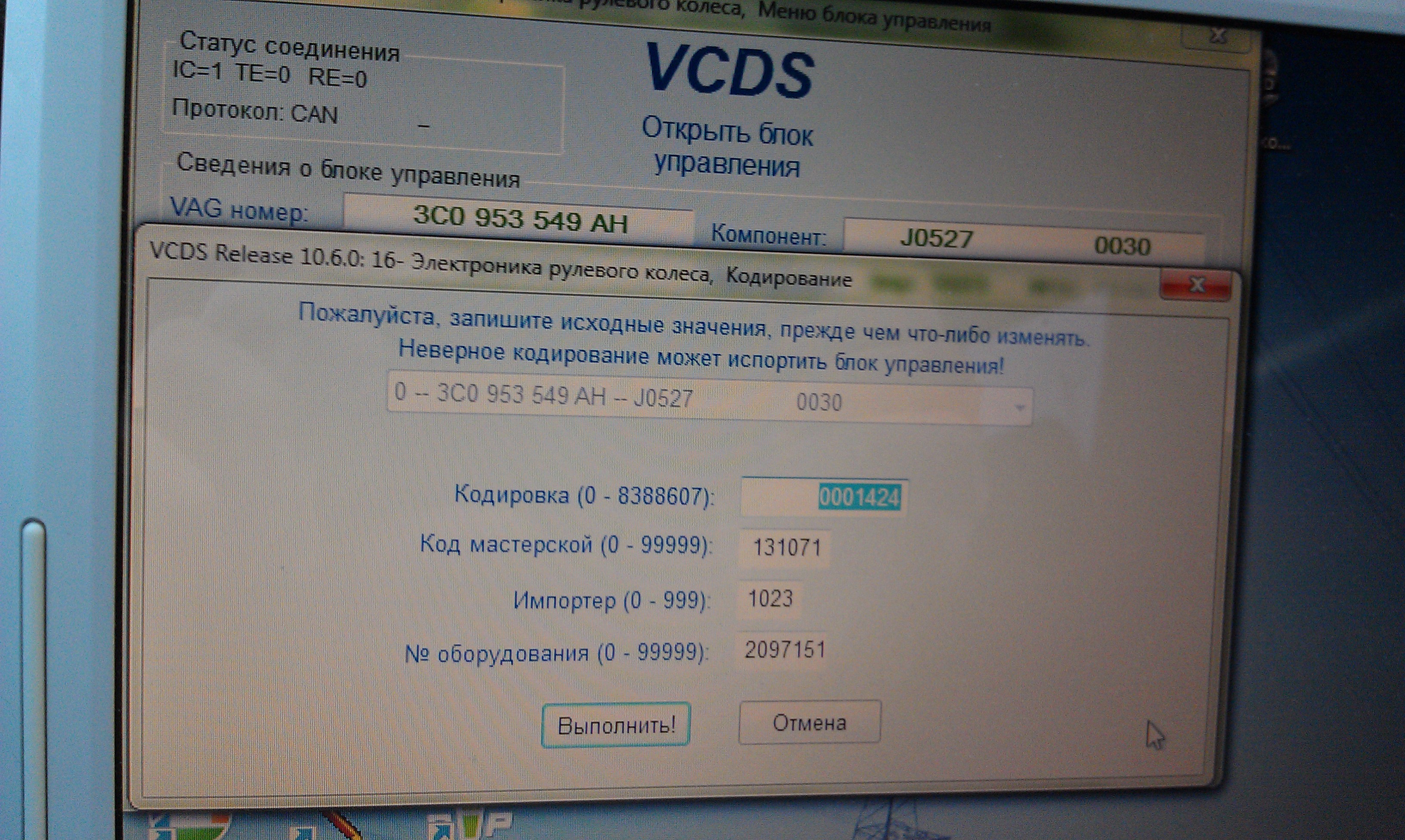

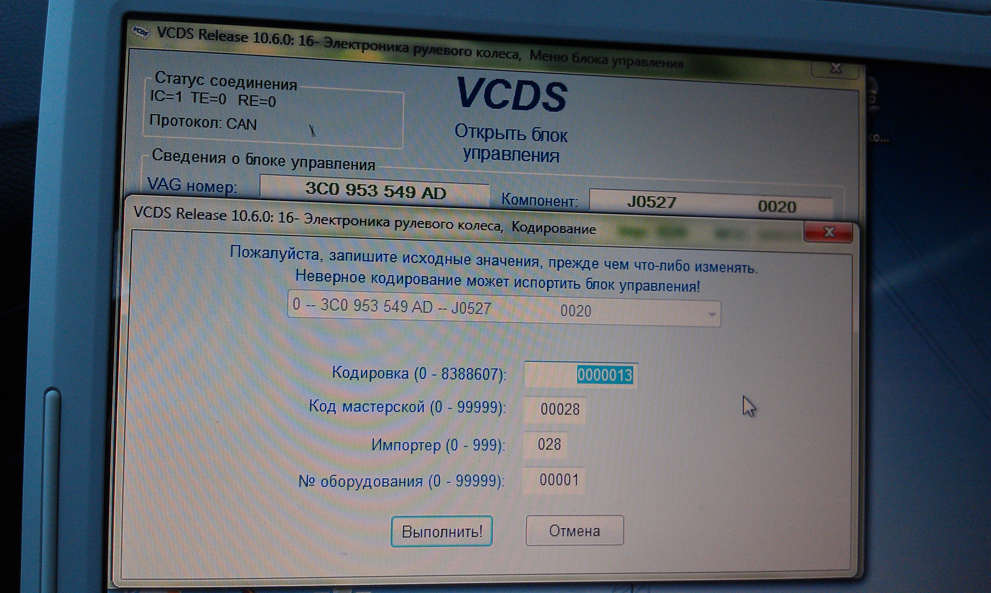

Всем привет, ну вот установил и я новый мультируль и соответственно новый блок к нему...и получил кучку проблем:
1 - кнопки на руле не работают вообще, кодировку ввёл со старого блока - 000013, чуйствую что то не то...
2 - с адаптацией тоже не айс., дохожу до "БАЗОВЫЕ УСТАНОВКИ-04" потом надо "КАНАЛ-60" а у меня нет никаких каналов...только "группа 001"...
вот кодировка старого блока
вот нового (была)[attachment=1]

Женя 51 писал(а):1 - кнопки на руле не работают вообще, кодировку ввёл со старого блока - 000013, чуйствую что то не то...
какой нафик старый блок ?? :x 1 - круиз 3 -седан с бортовым. Это вообще без мульта кодировка и с качелькой
И что это за код мастерксокй на втором фото..такой ппц((
Код мастерской вводи Мастерская #: WSC 00028 028 00001
Теперь для уточнения я понял ручка..седан ..без телефона?? ВЕрно??
Твоя кодировка( последние четыре цифры) если без телефона 0511
Если есть телефон то 0711

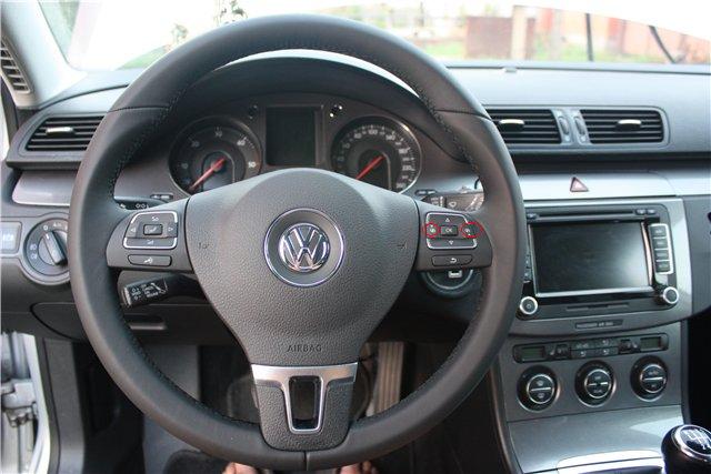

после ввода данной (0000511) кодировки, заработали кнопки, но не все...качелька на стрекозе перестала работать...
не работают вот эти кнопки
не могу войти в меню...

Женя 51 писал(а):но не все...качелька на стрекозе перестала работать...
а че она будет работать :D у тебя же сча мультируль ..или ты хочешь как в самолете..максималист ;)

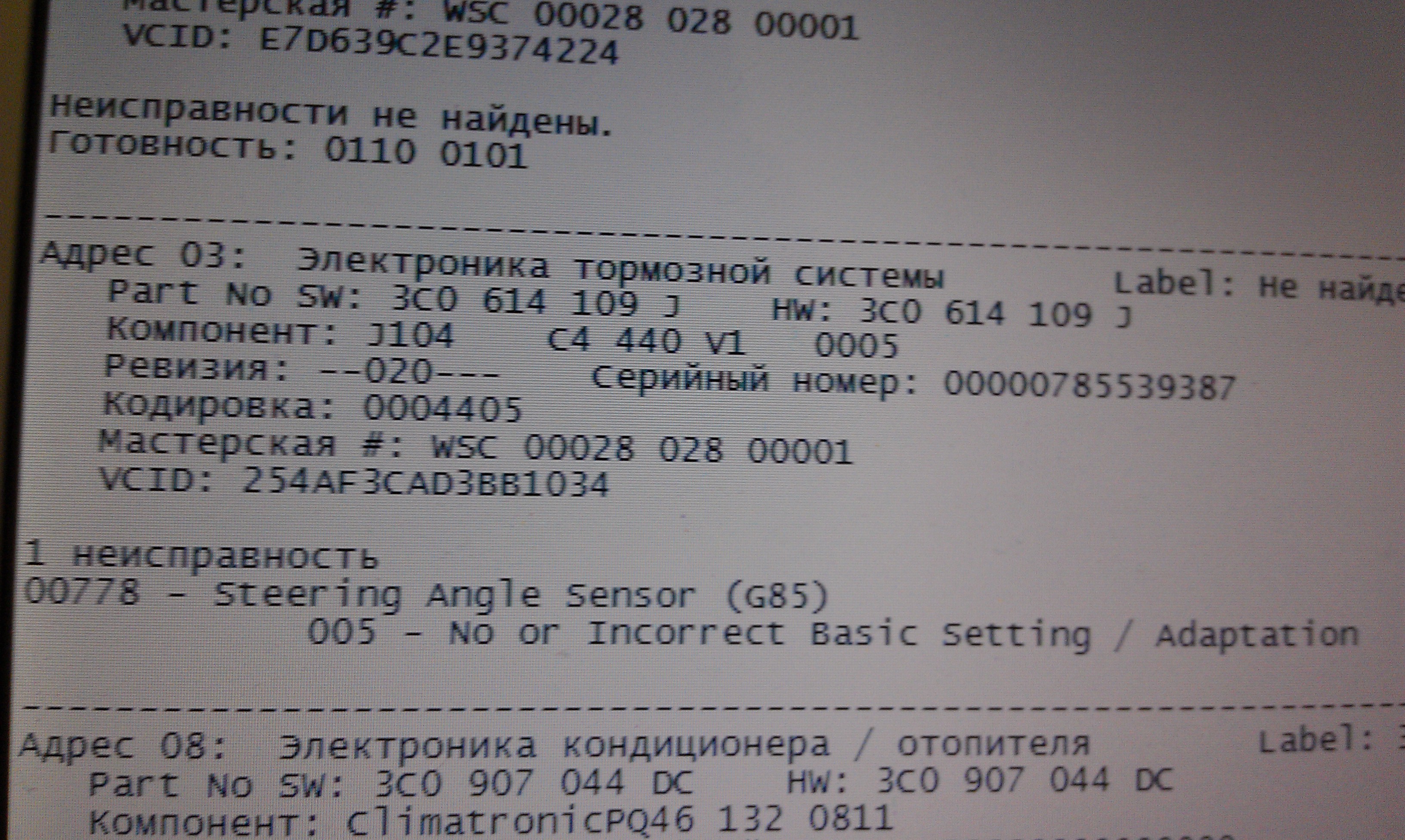

осталась похоже последняя беда - ESP, горит, соответственно не работает, и выдаёт ошибку

Женя 51 писал(а):осталась похоже последняя беда - ESP, горит, соответственно не работает, и выдаёт ошибку
НУ так правильно!! не адаптирован датчик G85. Сча стань..колеса ровно.. в 3 блок залезь снова снова код введи..должен загореться снова желтый руль( у меня также было) и далее следуй
.Блок проглатывает код.Входите в БАЗОВЫЕ УСТАНОВКИ-04,далее в КАНАЛ-60.Это канал адаптации Датчика положения рулевого вала.Далее ВКЛ/ВЫКЛ...запускаете адаптацию.
и после
Далее выезжаете на авто и двигаетесь со скоростью минимум 20-25 км в час метров 200. Должны погаснуть ABS на щитке.Останавливаетесь и крутите руль влево до упора и НАПРЯГАЕТЕ руль в сторону вращения на 2-3 сек. Пробуй!" ;)
