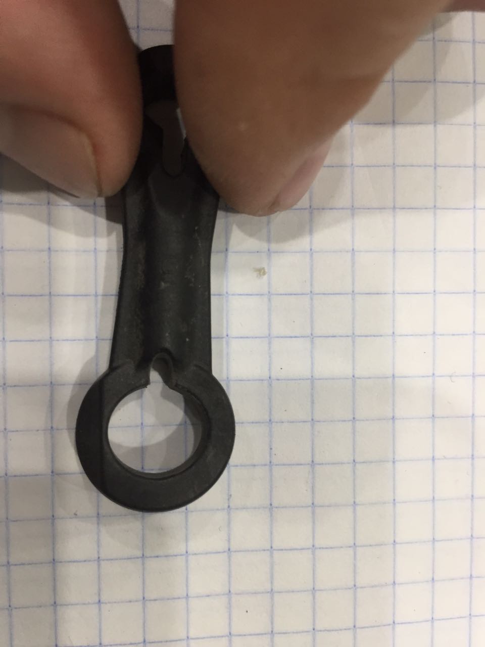

Сообщение di@mond » 24 дек 2016, 13:05
Добрый день!
Появилась стандартная для темы ошибка.
Коллектор разобрал, почистил, при инспекции понял что проблема в выработке пластиковой тяги
Подскажите, какие есть решения этой проблемы?

Сообщение aramais » 31 дек 2016, 12:57
Думаю что можно нарастить под нужный диаметр шарик иди втулку внутрь тяги до нужного размера шарика

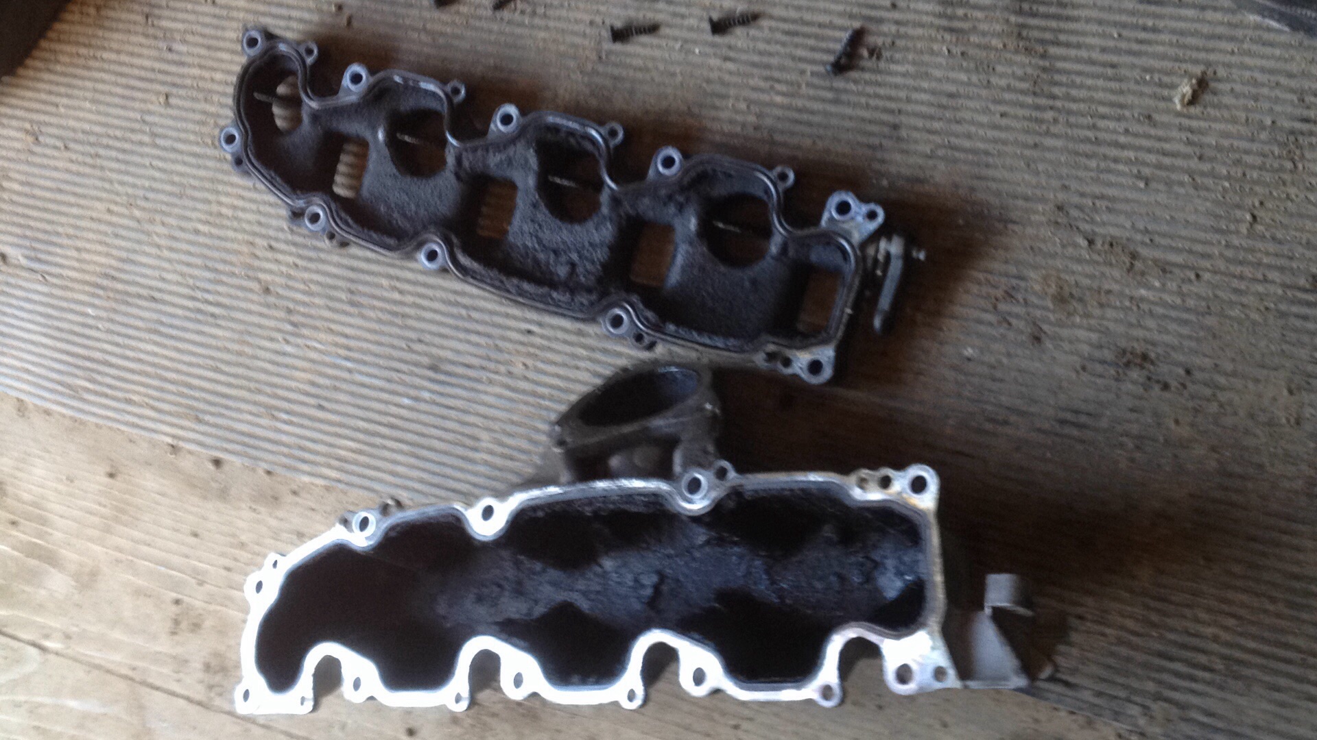

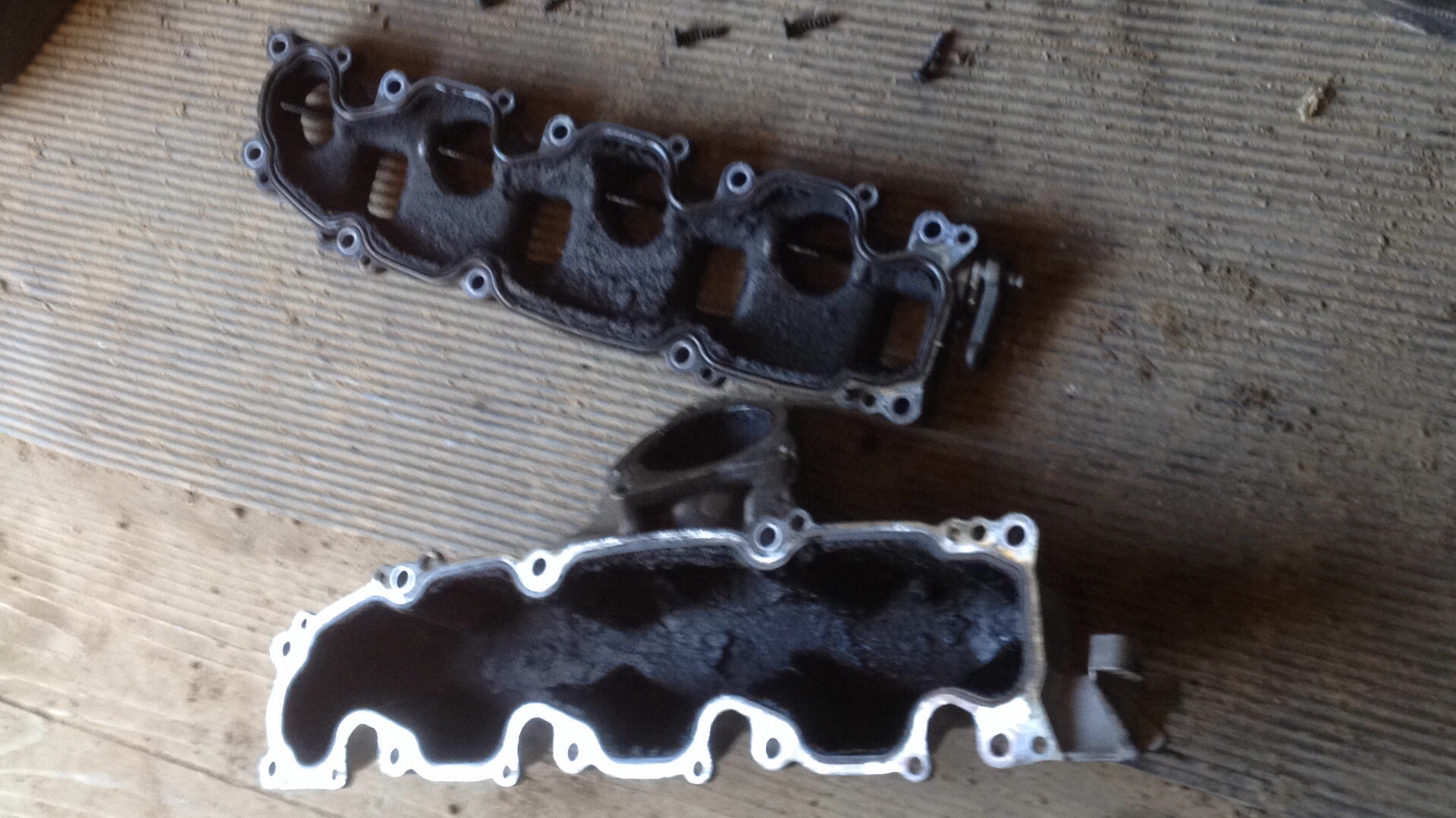

Сообщение andrei7077 » 02 май 2017, 08:37
Вот такая красота в каждом коллекторе , это еще сказка, бывают такие экземпляры- там вообще кусками отваливается копоть
