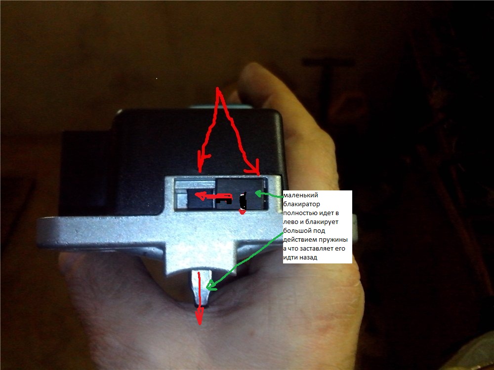

спасибо всем за советы но я так и не понял что мне лучше сделать обьясню еще раз после того как полетел данный блок как мне сказали ииза двух переключателей которые в нем стоят я заказал бу в литве у знакомого мне его привезли и мой электрик перепоял с моего блока 2 микросхемы т.к . сказал что там лежат прошивка и настройки данного блока а он привязан к иммобилайзеру а перепайка позволит не прошивать и неодоптировать данный блок. после установки даного блока и появилась данная проблема а имено когда я достал ключ из замка зажигания то сработала как обычно блакировка руля большой фиксатор заблакировал руль а его в сваю очередь заблокировал маленький фиксатор который стоит с боку и после повторного вставления ключа в замок зажигания маленький фиксатор не дает бальльшому разблокироватся у меня вопрос что заставлят маленький фиксатор отойти на свае прежнеее место

Говорил же уже! Вытащи этот маленький фиксатор на пружинке пластиковый нахрен от туда и будет тебе счастье! Без него все шикарно работает!
Закрылся он по причине открытия основного корпуса! Основной корпус фиксирует его в правом положении, а когда открываешь корпус он выскакивает на пружинке и блокирует основную защелку!

Blackangel писал(а):Говорил же уже! Вытащи этот маленький фиксатор на пружинке пластиковый нахрен от туда и будет тебе счастье! Без него все шикарно работает!Закрылся он по причине открытия основного корпуса! Основной корпус фиксирует его в правом положении, а когда открываешь корпус он выскакивает на пружинке и блокирует основную защелку!
это правельно!!! сам когда первый раз собрал такаяже беда была

всем бальшое спасибо за советы действительно вы правы убрал защелку и все заработало но ошибка блока осталась может кто знает как его адаптировать можно что бы пропала данная ошибка.
