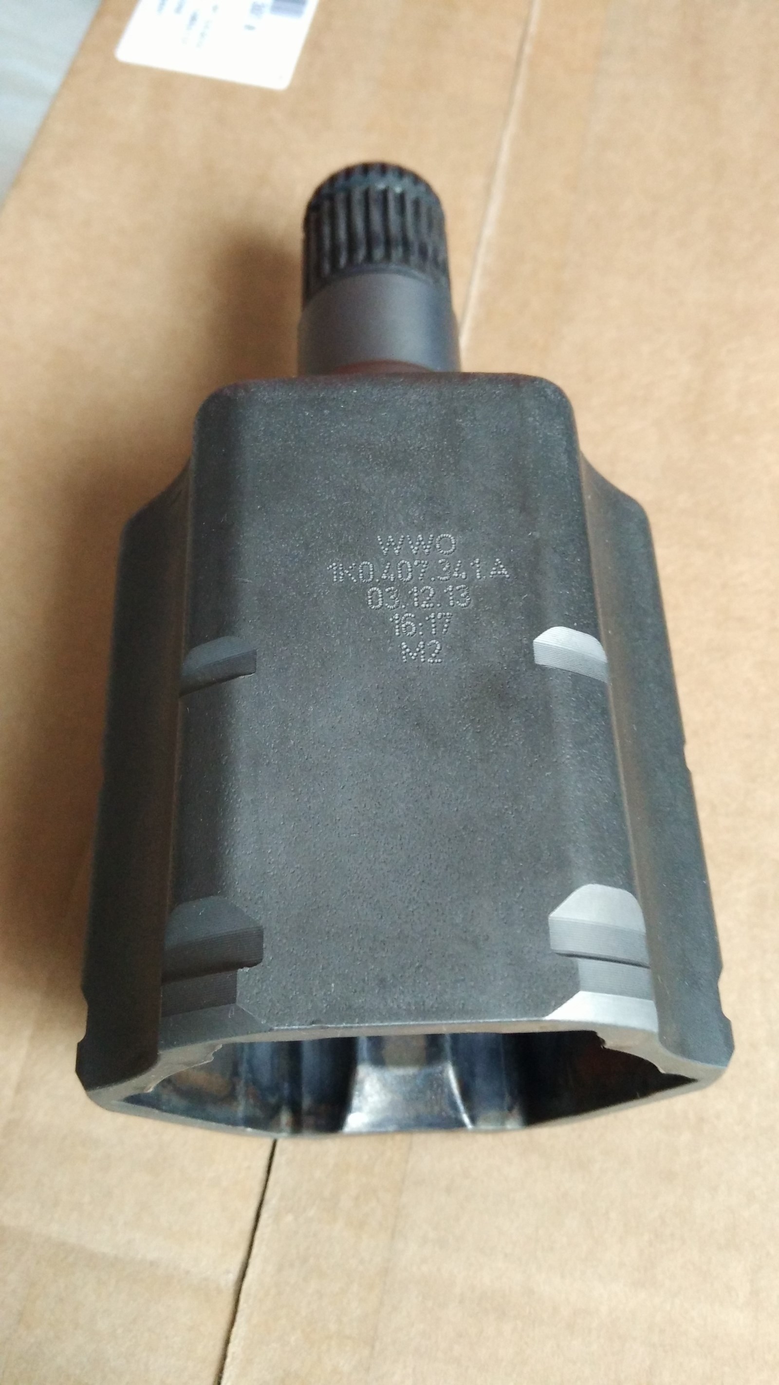

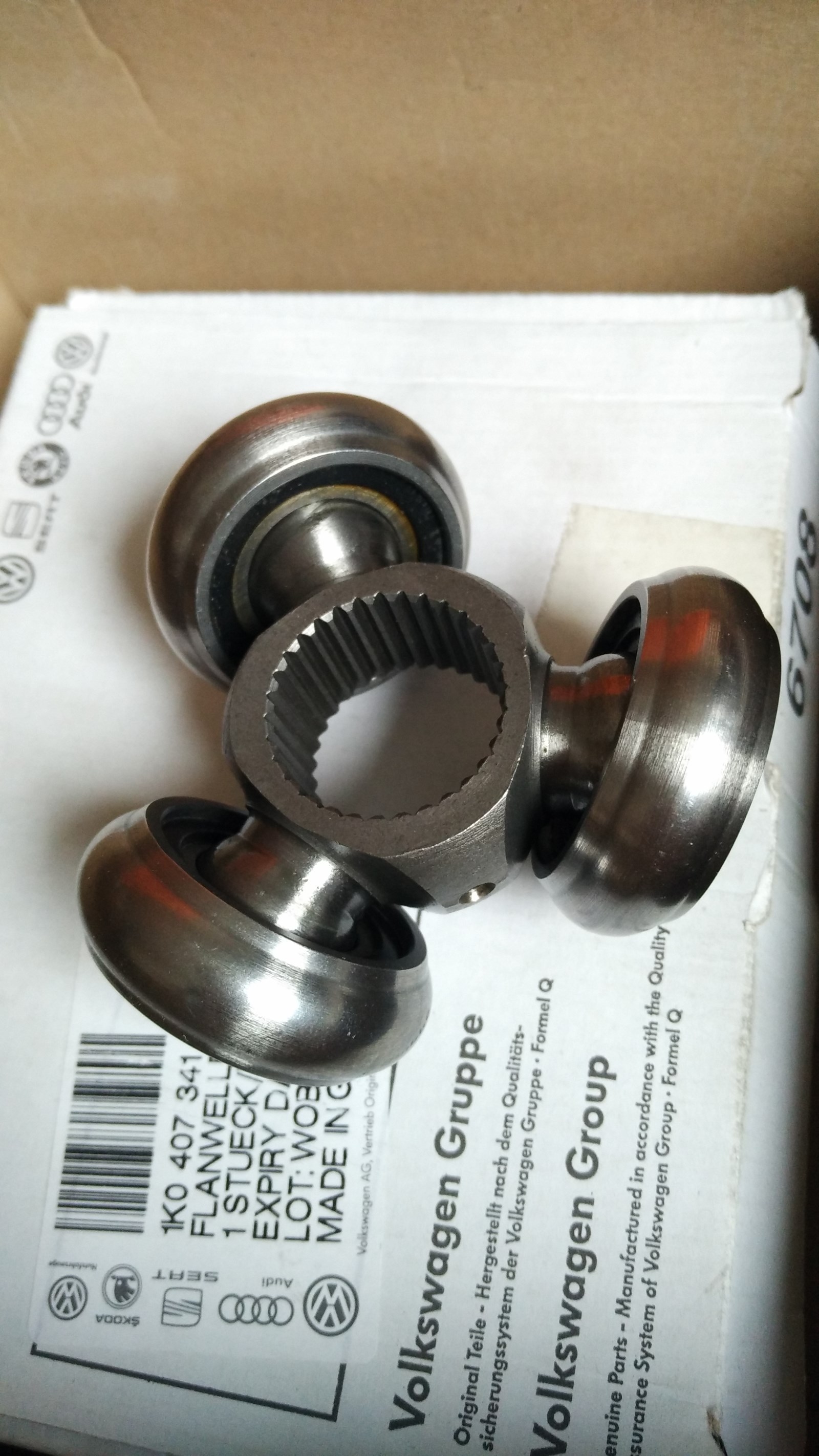

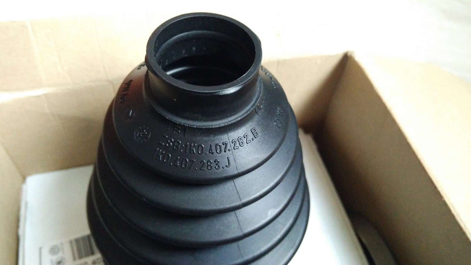

Второй внутренний шрус... Сначала поменял один, вибрация осталась, было понятно, что люфтит второй. Т.к. ранее уже был печальный опыт с не оригиналом, решил особо не возиться, сначала накопил на оригинальный - 13500 рублей, через пару месяцев установил. Покупал на avito, у того же человека, где ранее покупал год назад.
Сама упаковка под кодом 1K0 498 103 J
Внутри 1K0 407 341 A
Оригинальный пыльник
Гравирока номера на самой гранате и внутреннее убранство
И трипоид
После замены вибрации практически не ощущается.

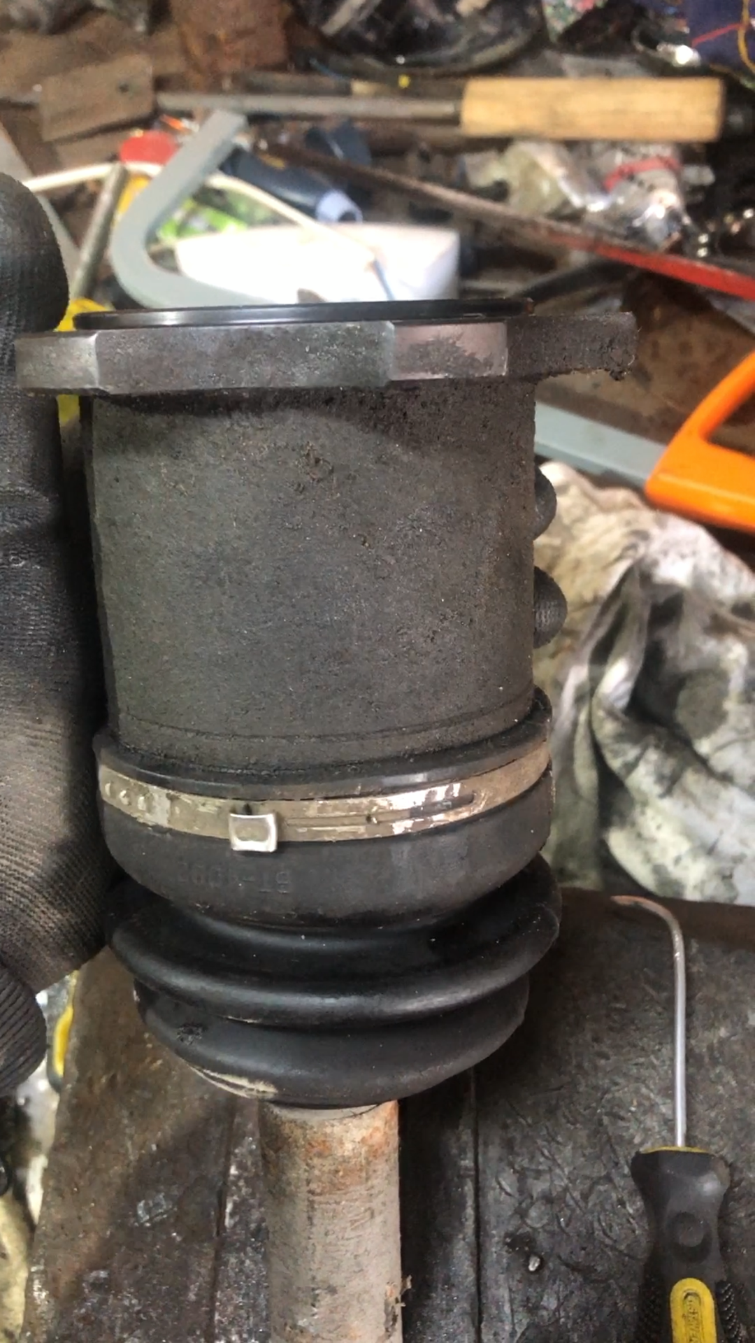

Вскрытие шрусов показало: малое кол-во смазки в правом (почти нет) + вода + ржавчина на трипоиде. Стаканы натерты, но не критично, люфт в трипоиде есть, но не большой, сравнить не с чем.
Промыты оба обезжиривателем, набита правильная смазка, поменяны местами втутренние шрусы, полная ревизия и замена износившихся пыльников.
Итог: пропала вибрация при разгоне, почти сошли на нет люфты при езде газ/тормоз.

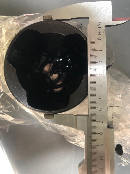

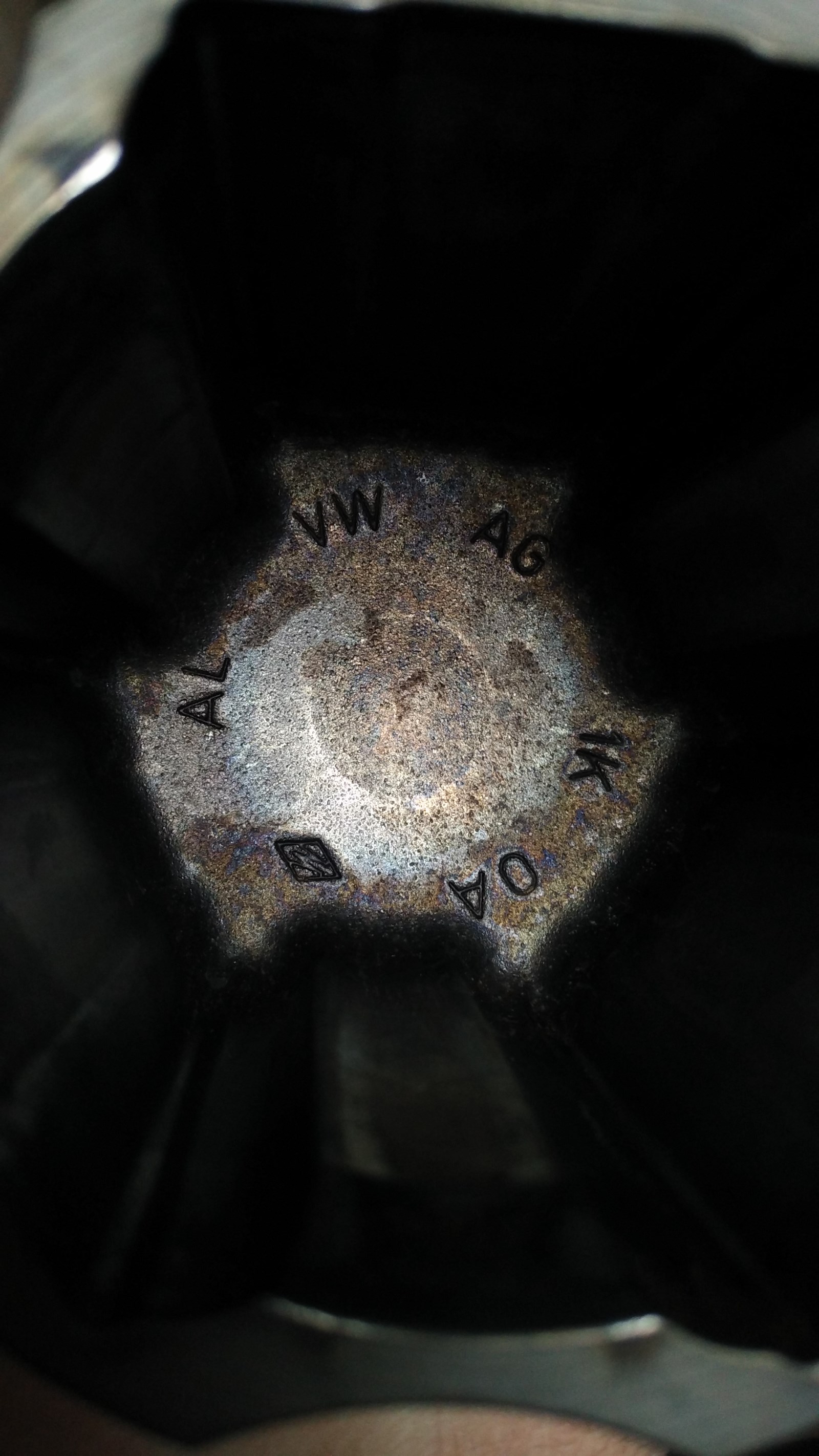

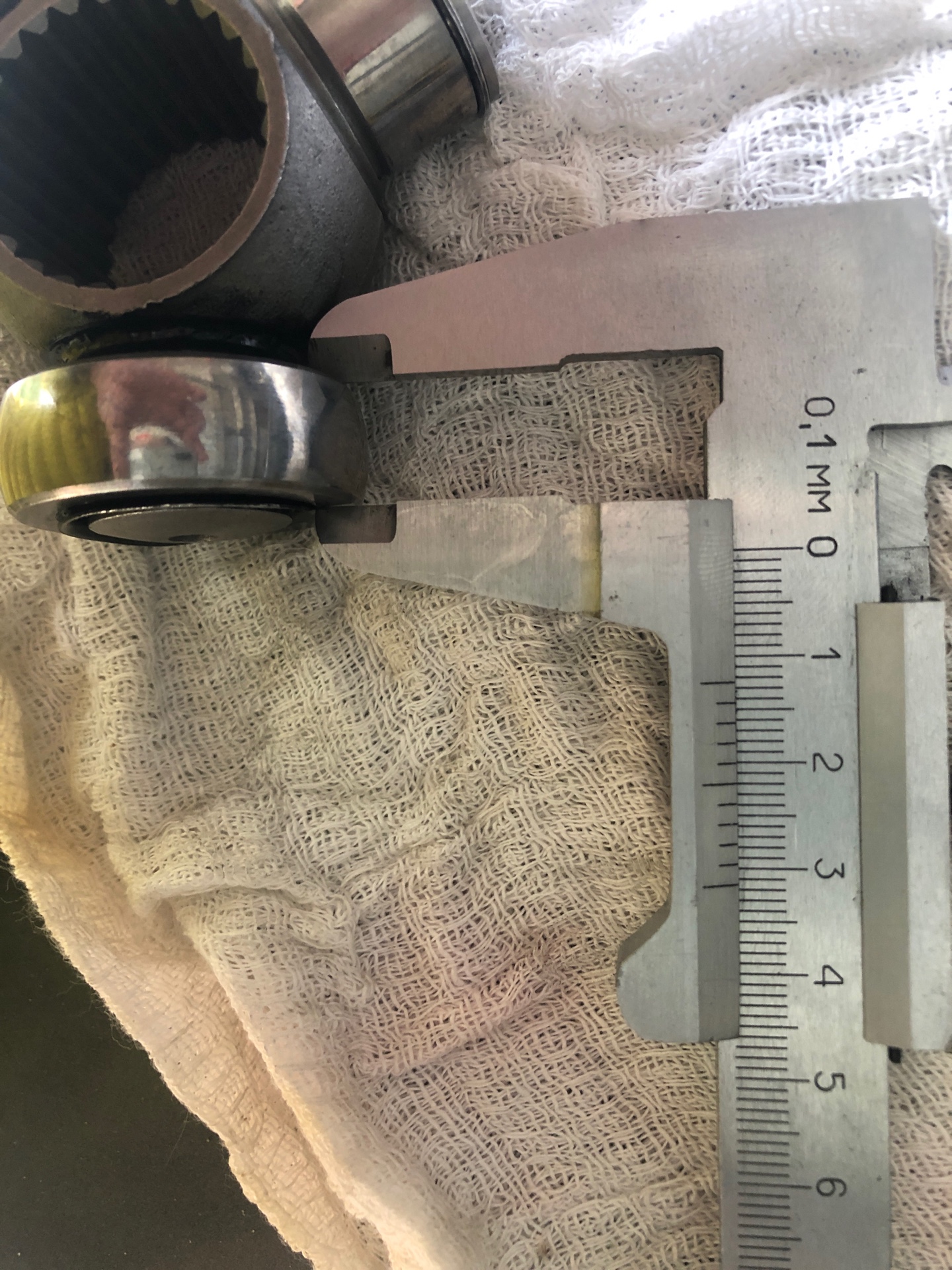

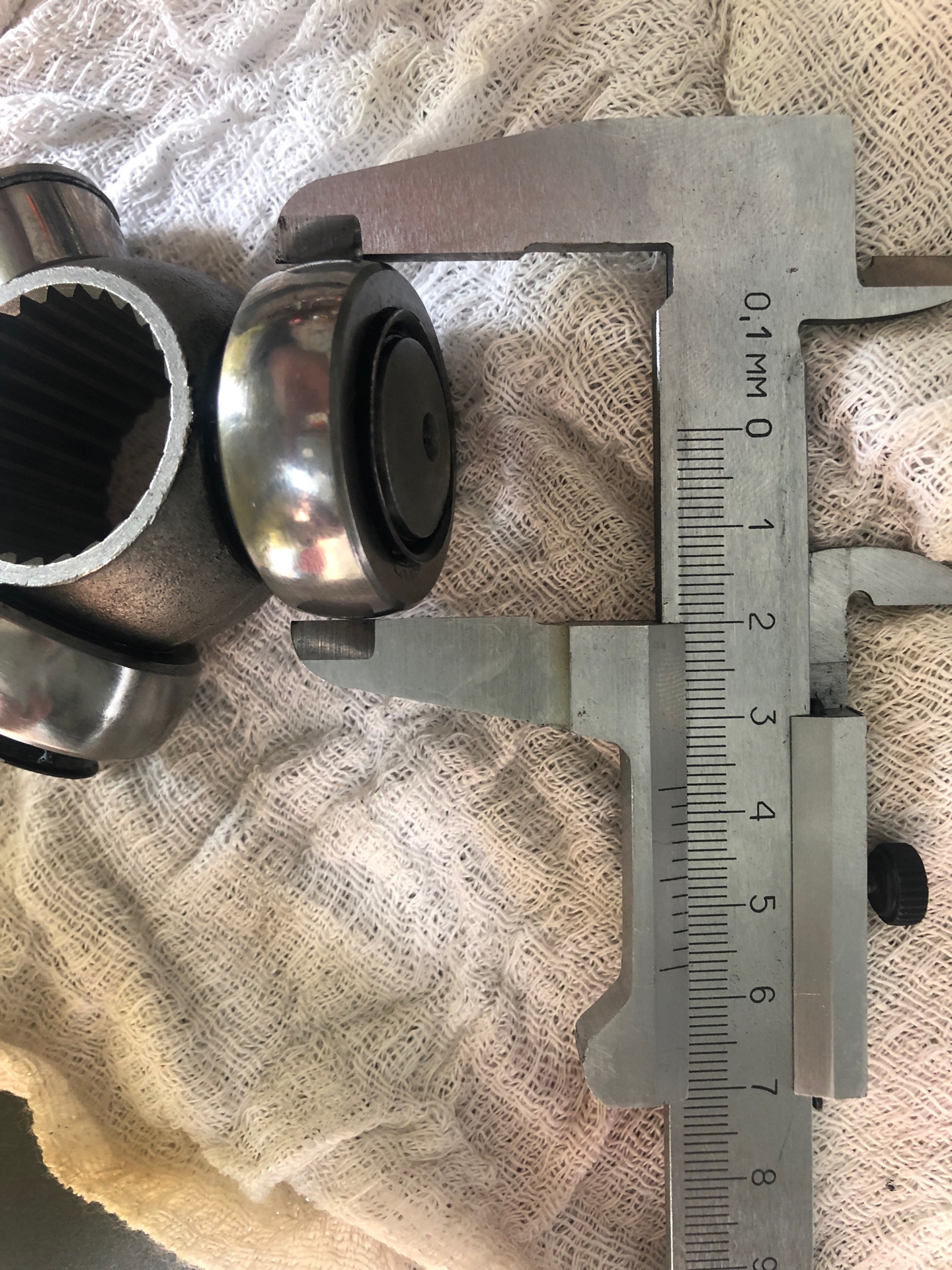

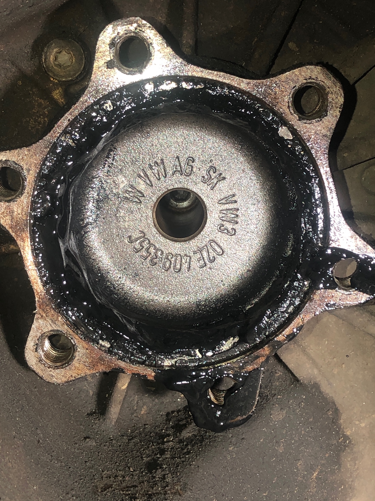

Сообщение direkt.m » 13 сен 2021, 17:34

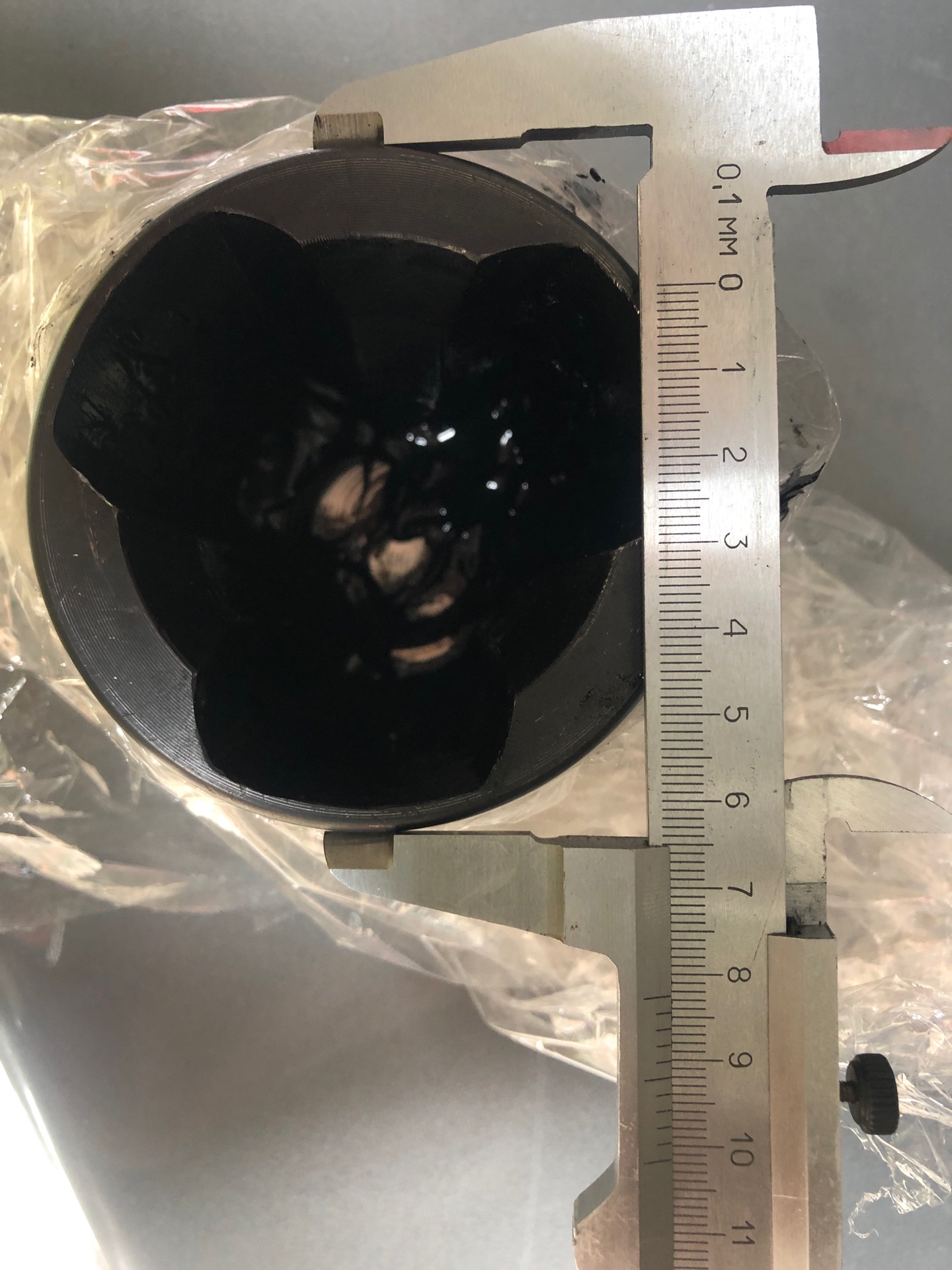

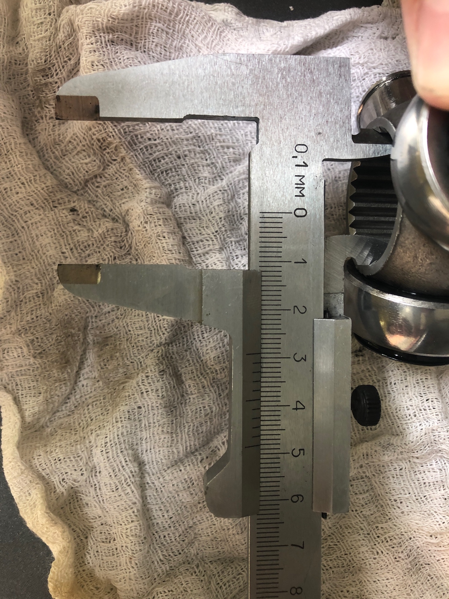

Товарищи прошу помощи!! Вообщем Passat b6 2.0 tdi bkp, dsg6, развалился внутренний шрус, когда разобрал привод, оказалось что у меня трипод на 26 зубов, ни в магазинах, ни по каталогам ни где не могу найти трипод (шрус в сборе) на 26 зубов, есть 28, 33, 34.... возможно что прошлый хозяин поставил привод от какой то другой машины. Кто знает на каких машинах стоял трипод на 26 зубов? шрус на болтах.
