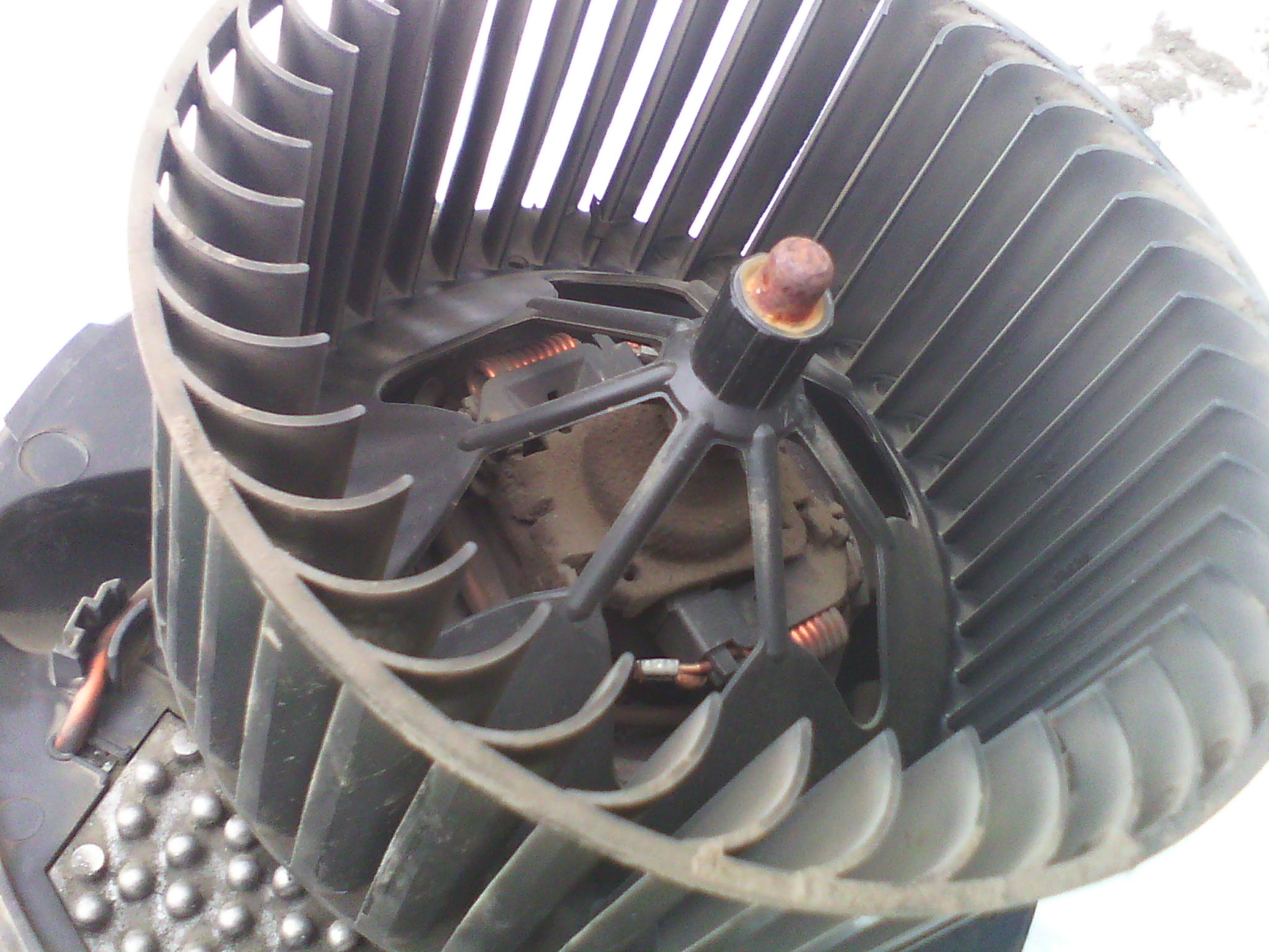

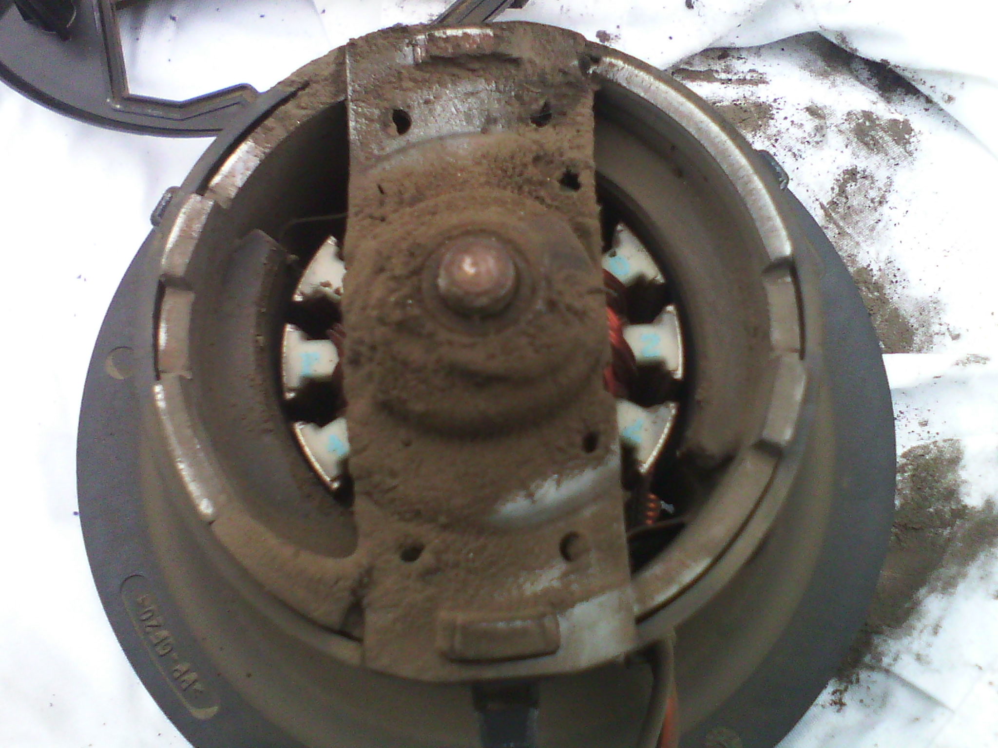

РАМА, спасибо за подробный отчет! Сегодня провел чистку моторчкика.
Еще зимой моторчик начал петь первые пару минут после запуска. Решил отложить вскрытие до летнего отпуска. Снял все без проблем, грязи было примерно столько же сколько у тебя, дома спокойненько почистил все кисточкой и ватными палочками - штук 30 наверно извел, жена ворчать начала, какие-то дорогие взял :oops: Смазал подшипники силиконовой смазкой Hi-Gear, небольшой осевой люфт использовал для лучшего проникновения смазки к подшипникам.
Собирал дольше чем разбирал, моторчик не хотел защелкиваться на место, минут 10 пришлось его уговаривать, в итоге все срослось. Вспомнил что такое мостик - давненько так не изгибался :)
Еще раз огромное спасибо за подробный и понятный фотоотчет! :hi:

Спасибо, сделал :D , единственное вопрос, если в ручную крутануть вентилятор, он продолжает крутится или сразу должен тормозится? У меня тормозится, смазывал литиевой смазкой, скрип-побрякивания пропали
неужели никто руками его не раскручивал?

Сообщение PAMA » 09 авг 2013, 08:53
да не должен он крутиться)

Привет. Тоже проделал чистку вентилятора печки. Спс за отчет. После чистки крутил сам вентилятор рукой, после раскручивание он делает 1 оборот и останавливается.

вопрос к топикстартеру: подскажите в какие места вы литолом мазали, он же густой а там зазоров то не так и много. Спасибо.

мазал там где вращается
смазка сама проникнет куда надо

излишки убирали или сверху оставили немного, чтобы при эксплуатации и нагреве она стекла по направляющей?

не помню уже, я не такой дотошный :)

Мне достался б-6 с той же болячкой, вчера неисправность устранена за 2 часа, из них 1 час выдергивал двигатель из посадочного места (кожуха), промыл, смазал, собрал все назад и О ЧУДО тишина, ну то есть без посторонних шумов, а были в районе средних оборотов (на низких и максимуме печка работала тихо, без посторонних шумов).

Добавлю свою историю. В начале года при морозе -20 перестал крутить вентилятор. По фотоотчету Рамы все разобрал и смазал - заработало, в начале осени решил еще раз смазать чтобы опять в лютый мороз отмороженными пальцами не разбирать все. Разобрал, залил вэдэшки, затолкал литола, собрал. ЧЕРЕЗ ПЯТЬ ДНЕЙ НИФИГА НЕ ДУЕТ!!!! епрст, как так то, все заранее до морозов сделал. Начал с предохранителей (там все ок), потом опять к вентилятору, достал - не крутит зараза. На уже вынутый вентилятор кручу крутелкой подачи воздуха - он начинает крутиться и через 2 секунды остановка. Тесть говорит мол скорее всего щетки износились и не могут крутить вал. Я на сто. Там вроед нормальный спец попал. Продул все компрессором, потом чего то типа вэдэшки, опять продул, вытащили вент из корпуса - проделал ту же процедуру, причем щетки видно что нормальные. Напрямую вент крутит как сумашедший. В пазах там где обмотка внутри было много стружки (от износа щеток) + пыль + грязь. Он сказал что скорее всего причина в этом. Если говорит щас не заработает то дело в плате которая на корпусе вента стоит, мол она не исправна. Идем ставить - все отлично. Может кому пригодится. Я считаю что дело в том что компрессором нормально продули.

на щетки и колектор не надо мазать смазку
также я бы не рекомендовал смазку которая растекается и может попасть на щетки
пазы от этого забиваются и изолирующий промежуток пропадает потому и перестает работать :!:
коллектор должен быть сухим и чистым, пазы можно зубной щеткой надраить или зубочисткой по одному
все необходимое для скольжения щеток есть в составе самих щеток
