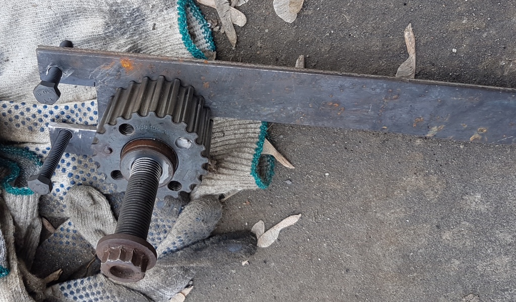

oowoo Привет, молодец и сразу зачет! Я хотел у себя поменять приводную шестерню коленвала (купил новую) - блин а старую так и не смог открутить болт который ее держит! Ни вручную ни пневматикой - ни как! Пока оставил до лучших времен...сделаю фиксатор колена может тогда заменю. А у Вас как открутился болт нормально?

Александр332vk привет. Шестерню коленвала еле стронул с места предварительно погнув накидной ключ вставленный в трубу. Открутилась очень тяжело (боялся что сорвёт голову и сам болт останется в коленвале) потому что приржавела голова болта. Резьба там обычная, правосторонняя. По заводу момент затяжки 120 Нм + доворот на 90° При сборке мокнул болт в масло + поставил заводскую заглушку шкива (номер 038105278A) ну его нафиг такие моменты, при разборке своими 110 кг практически полностью висел на трубе метровой длины

Мужики, хрен знает, чем там затягивали вам! На прошлом тракторе без проблем открутил. Сорвал, дальше от руки. Корешу тож на дизеле без проблем. На бензинках откручивал. 5-я передача и тормоз. Усиленная трещётка. Когда один откручиваю, то автохолд, через окно палкой тормоз жму и откручиваю. Если нет его, то два колёсных болта и монтажка.
ну ХЗ, у меня на фото шкива виден обломанный болт M8 которым первоначально пытался застопорить шкив ремня через рычаг - его срезало к чертям при первой же попытке открутить центральный болт. Шпильки натяжного и паразитных роликов в моторе тоже M8, как бы позагибать/переломать их или вшатать резьбы на блоке было бы гораздо глупей.... в итоге нашёл 4-5мм стальную пластину из которой болгаркой за 15 мин выпилил подобие ВАГовкого ключа.

oowoo писал(а):Александр332vk привет. Шестерню коленвала еле стронул с места предварительно погнув накидной ключ вставленный в трубу. Открутилась очень тяжело (боялся что сорвёт голову и сам болт останется в коленвале) потому что приржавела голова болта. Резьба там обычная, правосторонняя. По заводу момент затяжки 120 Нм + доворот на 90° При сборке мокнул болт в масло + поставил заводскую заглушку шкива (номер 038105278A) ну его нафиг такие моменты, при разборке своими 110 кг практически полностью висел на трубе метровой длины
Привет, да Я уже думал может греть его? Сыкотно голову от болта оторвать....тогда вообще пипец... :cry:

да это бесполезно - он расширится внутри коленвала и будет ещё хуже. Когда выяснял как открутить механики которые потрошат Жигули (там такая же проблема) говорили мол через раз откручивается мощным ударным пневмогайковёртом по типу как на шиномонтажках используют

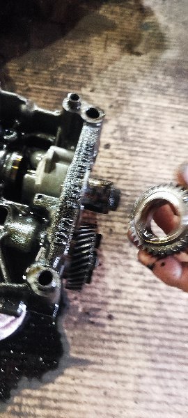

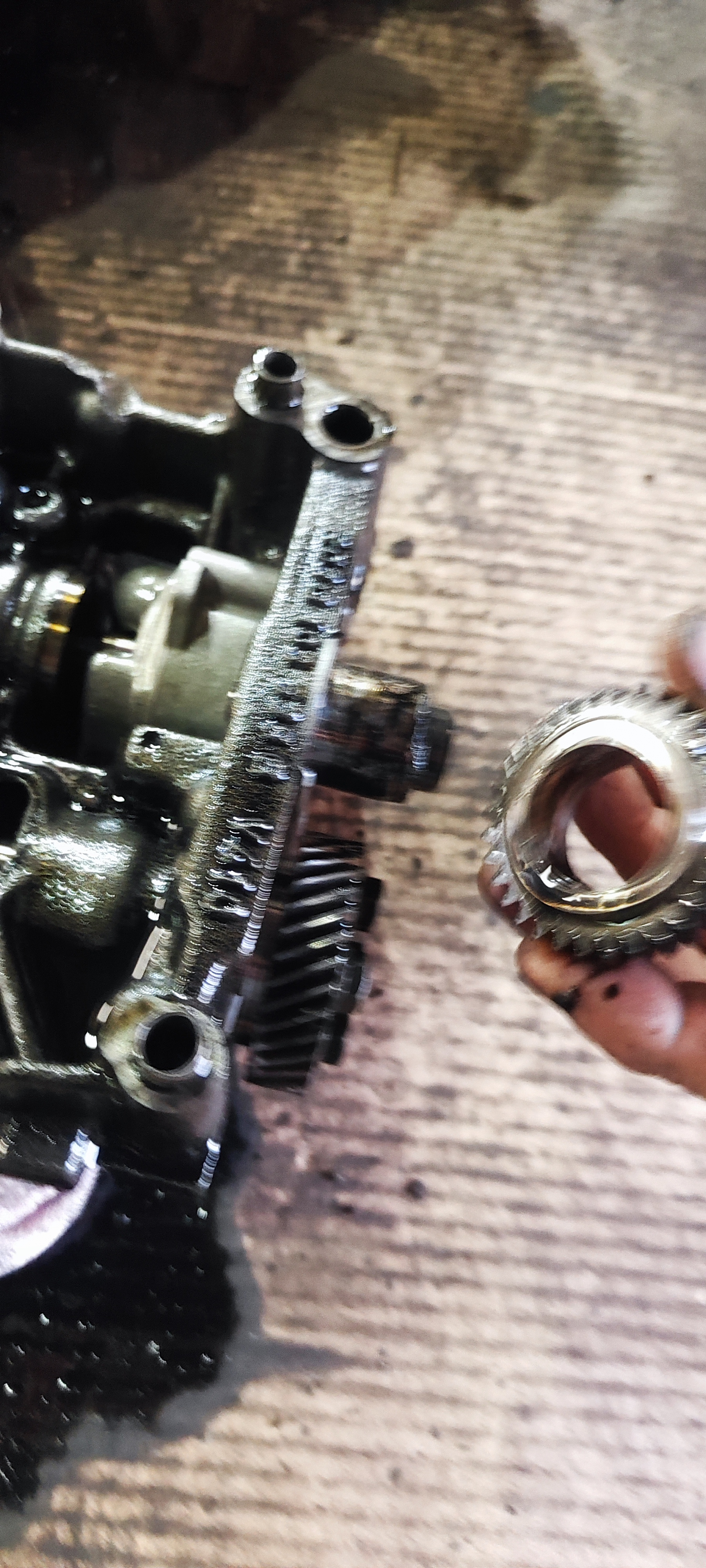

Привет! Вот и я поймал второй раз "красную масленку". 45000км назад провернуло шестигранник, в сервисе починили! Сейчас же вскрытие показало, что шестерня развалилась, и соответственно износ шестерни на коленвале! Думаю перейти на цепной привод! Завтра будем мозговать, что да как!
