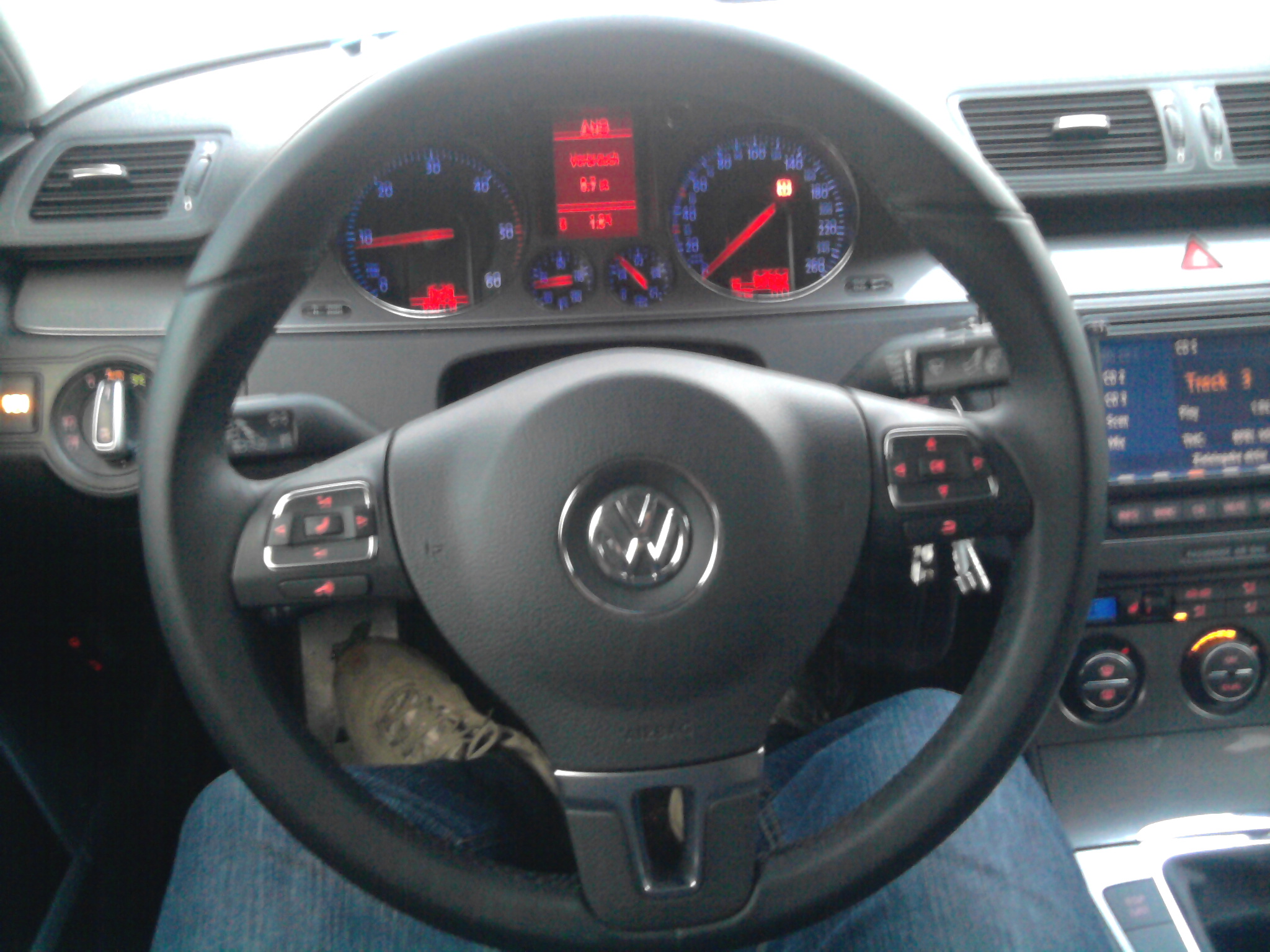

Сообщение VitPan » 23 янв 2013, 21:46
Поставил я таки руль.Теперь кайфую.Выражаю огромную благодарность pashustic у , эа помощь по установке. Консультировал меня и кодировал Павел онлеин, он в Питере, я в Немеции. Во как.
Результат

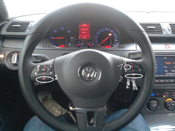

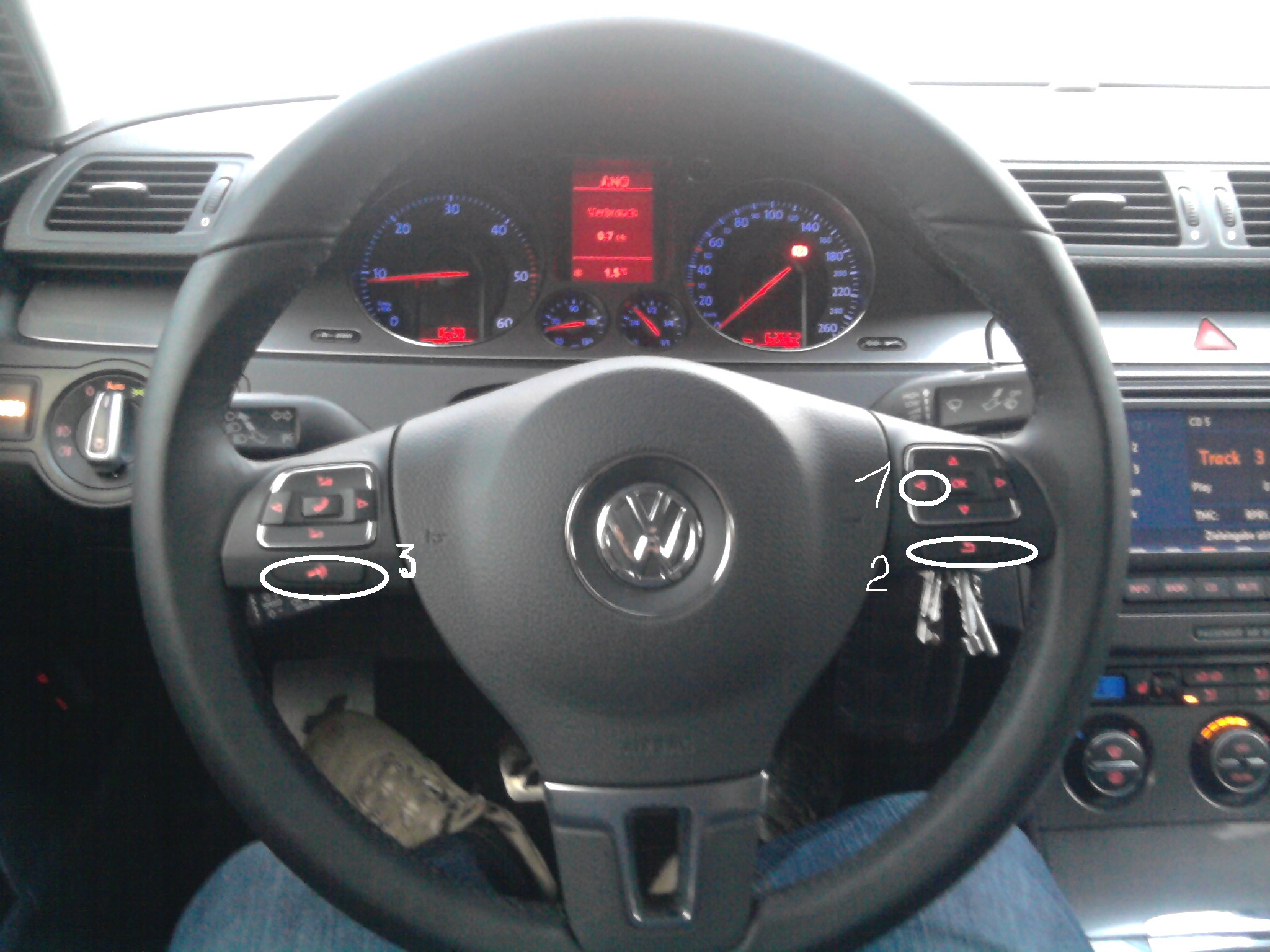

Помогайте братцы.!!! Вот эти кнопки не работают.В чём причина?
Последний скан;
Воскресенье,27,Январь,2013,14:21:53:10463
ВАСЯ Версия: диагност 11.11.2
Версия данных: 20120130
Шасси: 3C0
Список: 01 03 08 09 15 16 17 19 25 37 42 44 46 52 53 56 76 77
VIN: WVWZZZ3CZ8P076064 Пробег: 62700km/38959miles
01- Электроника двигателя -- Статус: OK 0000
03- Электроника тормозной системы -- Статус: OK 0000
04- Датчик угла поворота рулевого колеса -- Статус: OK 0000
09- Блок управления бортовой сети -- Статус: OK 0000
19- Диагностический интерфейс шин данных -- Статус: OK 0000
37- Навигационная система -- Статус: OK 0000
53- Электромеханический стояночный тормоз -- Статус: OK 0000
56- Магнитола -- Статус: содержит неисправности 0010
76- Парковочный ассистент -- Статус: OK 0000
77- Комплект для подключения моб. телефона -- Статус: OK 0000
