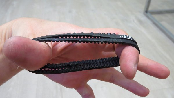

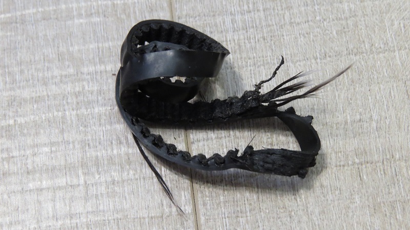

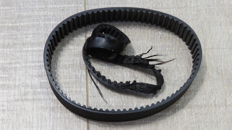

Ну раз никто со мной моторчиком не делится, придется как всегда все делать самому. И так, для тех у кого проблемы с ремнем привода.
Вот во что превратился мой ремень.

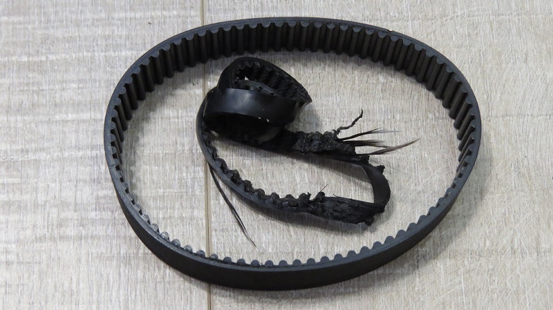

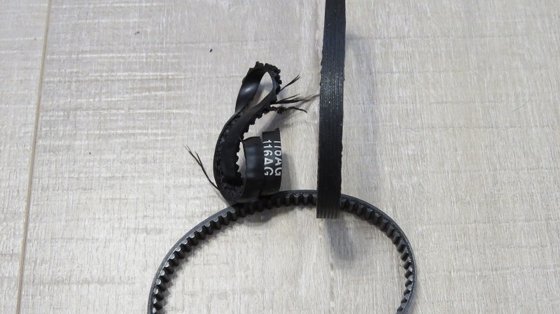

Как расклеить корпус и как его собрать описывать не буду, уже все разжевано. Взял старый ремень и отправился на поиски чего либо подобного. Первым делом на ум пришло, что ремни привода шлифмашинок и рубанков могут подойти. И в первом же магазине удалось подобрать практически один в один по длине и шагу зубьев. Ремень от шлифмашинки Skil.
Отрезаем полоску нужной нам ширины.
Paham18
Сообщения: 132
Зарегистрирован: 24 дек 2012, 11:10
Откуда: Глазов
Re: Ремонт моторчика электро ручника (фотоотчет)

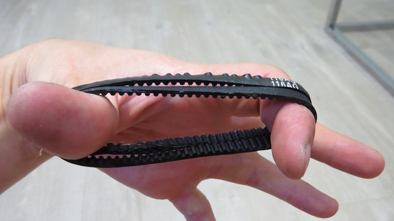

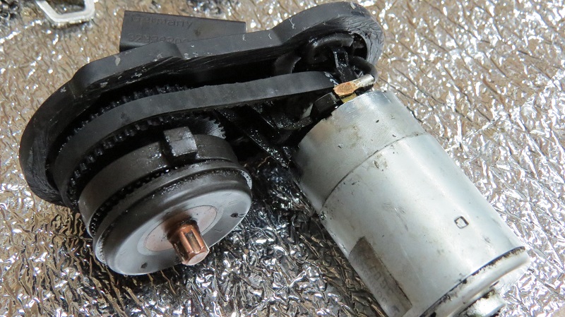

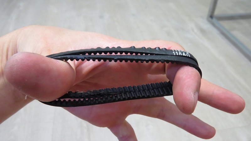

Сообщение Paham18 » 28 сен 2014, 14:09
Ремни идентичны по длине
Устанавливаем на моторчик и в корпус
Катаюсь второй день. Ручником пользуюсь постоянно, пока все работает.

ремня хватит на 3 наших. Стоит 150 рублей и он прочнее (по крайней мере наощупь), так что должно хватить надолго.

Только вчера озадачился поиском ремешка. Нашел примерно подходящий по параметрам, по результату отпишусь. Skil 7600/ после установки дам координаты для Питера. В наличии есть. Спасибо за наводку.

Какая марка шлиф машинки? Я взял от 7600 сцуко трещит. Кол во зубов 67 но глубина немного меньше. Может другая марка

mokhir писал(а):Какая марка шлиф машинки? Я взял от 7600 сцуко трещит. Кол во зубов 67 но глубина немного меньше. Может другая марка
Марку не скажу. На ценнике было написано к шлифмашинке Skil. Высота зубьев не меньше чем у оригинала, это видно и на фотографиях. У меня ничего не трещит, работает отлично. При каждой остановке ставлю машину на ручник и пока никаких проблем.
