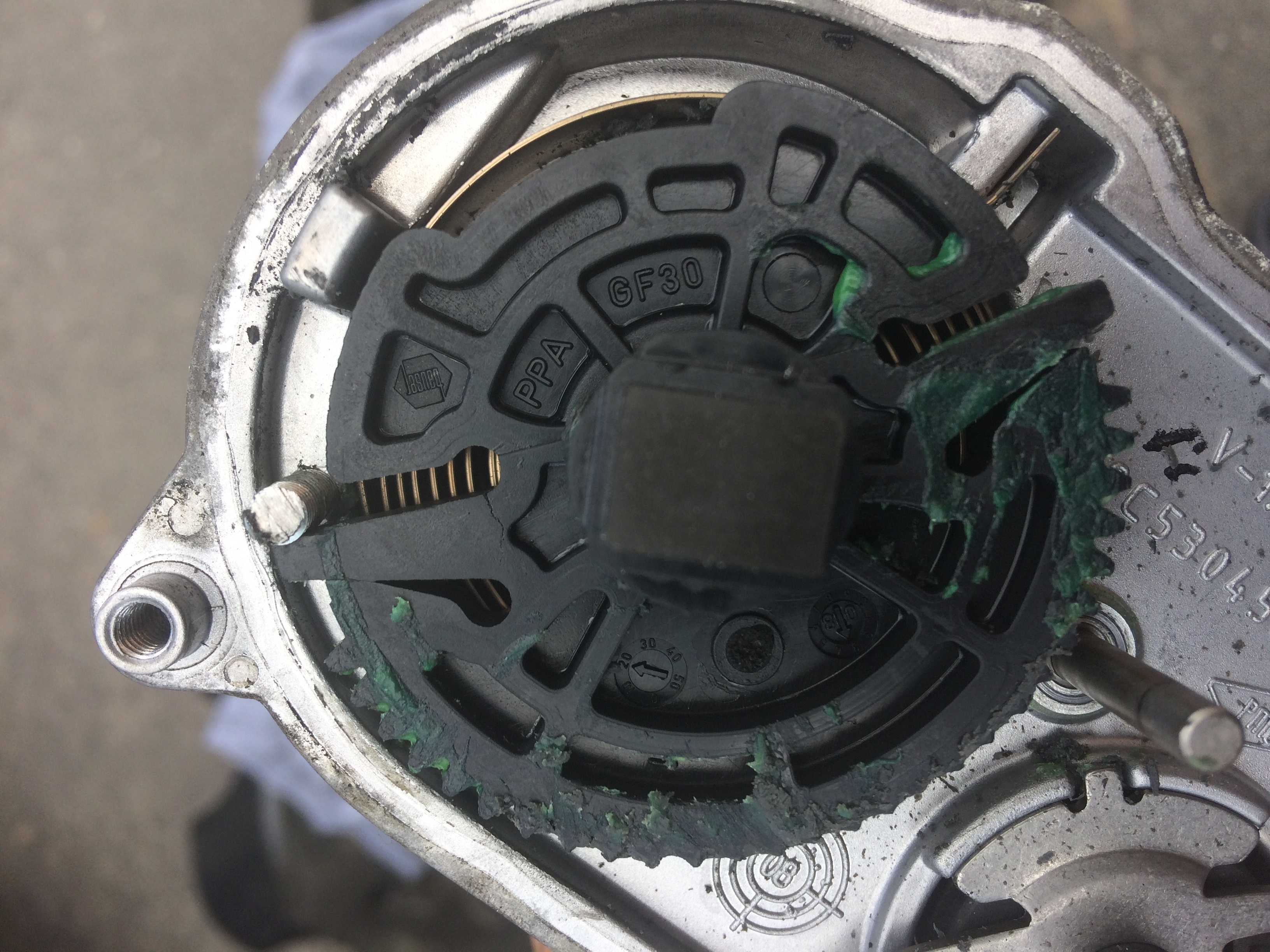

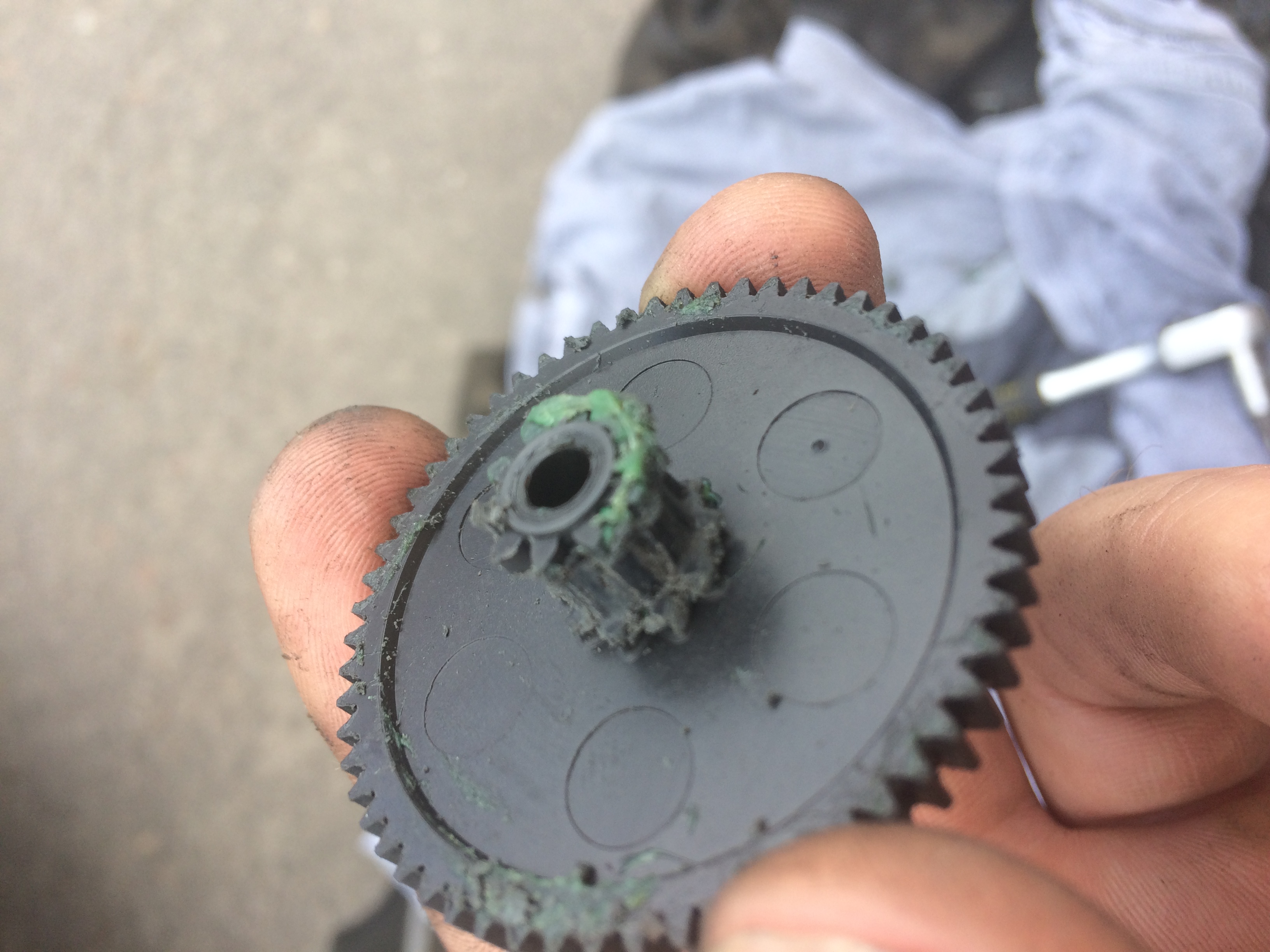

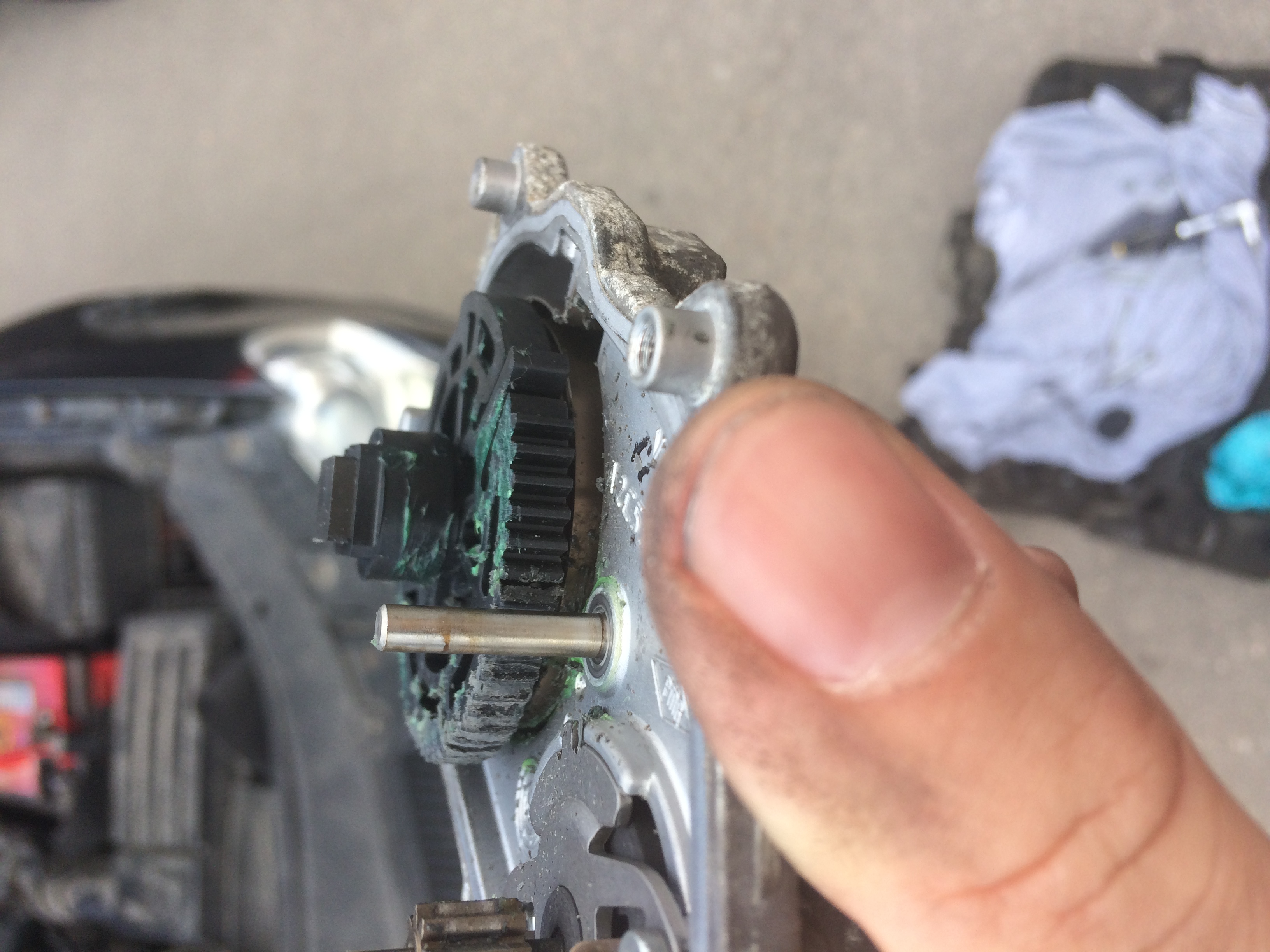

возникла у меня значит сия проблема, застрекотал привод. Наверное зубья подумал я. но форум решил прочитать. Наткнулся на данную статью. Интересно подумал я. Разобрал и какое же мое было удивление когда я увидел тот же стопор, но зубья как и предполагалось были слизаны...Могу предположить, что при установке стопора усилие пружины на шестерни возрастает и современем она стачиваются....
Хочу поставить металлические. Может кто знает где можно выточить в Москве? Или у кого привод есть?

Ремонт без саморезов : 1. Снимаем привод, крышку. 2.На подпружиненной шестерне колпачёк с магнитом - аккуратно снимаем колпачёк. 3. Поворачиваем колпачёк с магнитом против часовой стрелки до момента, пока напряжение на "шнурке" не покажет больше 0,45 (у меня 0,456). 4. Две капли суперклея и в этом положении колпачёк приклейваем. ВСЁ.
