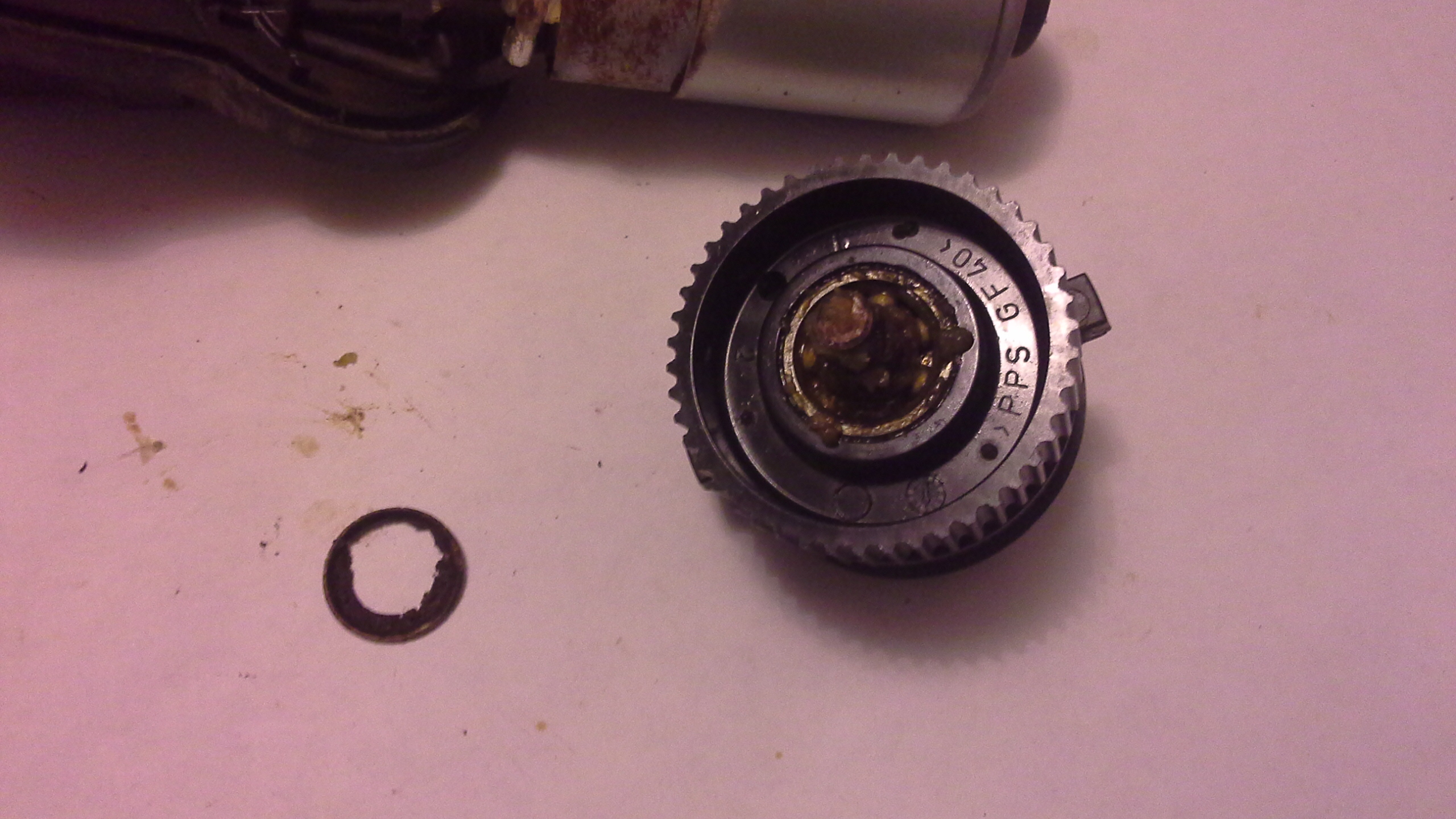

Та же хрень с правым моторчиком. Зажало и не отжало. Мне его сняли, катаюсь пока без него. Отдельное спасибо за пост про 2 предохранителя, с пасажирской стороны (2 первых предохранителя с лева в 3ем ряду), а то с этим звоном ездить наверное не шипко весело :D
В общем моторчик разобрал. Как оказалось его уже до меня разбирали тоже (2 года после ремота значит точно отьездил =)). Нижняя шестерня туго, но разработалась сразу, замочил в керосине, сейчас крутится легко, но чутка подклинивает.. А как вы снимаете крышку подшипника, там никак не поддевается :( Или мне подшипник поменяли, так как видно что эту втулочку, что держит подшипники на оси меняли, и поджимали зубилом.. Хотя на вид вроде как на фотках тут..
Что-то не догоняю ещё принцип работы этого механизма. Как он давит на супорт? Смотрю щас на эти крутяшки, средняя шестерня фиксируется в корпусе в направляющих и если крутить нижнюю, то верхняя стоя на месте делает волнообразные движения, как исходя из этого зажимаются колодки? ))
Кину в керосинчик пока, ответьте пожалуйста :)

emorozovs писал(а):Нижняя шестерня туго, но разработалась сразу, замочил в керосине, сейчас крутится легко, но чутка подклинивает.. А как вы снимаете крышку подшипника, там никак не поддевается Или мне подшипник поменяли, так как видно что эту втулочку, что держит подшипники на оси меняли, и поджимали зубилом.. Хотя на вид вроде как на фотках тут..
ВЫ ищите связь почму он снова закис :geek:
emorozovs писал(а):Что-то не догоняю ещё принцип работы этого механизма. Как он давит на супорт?
ПРИнцип действия этого узла в целом - ходовой винт как на суппортах токарного станка :D

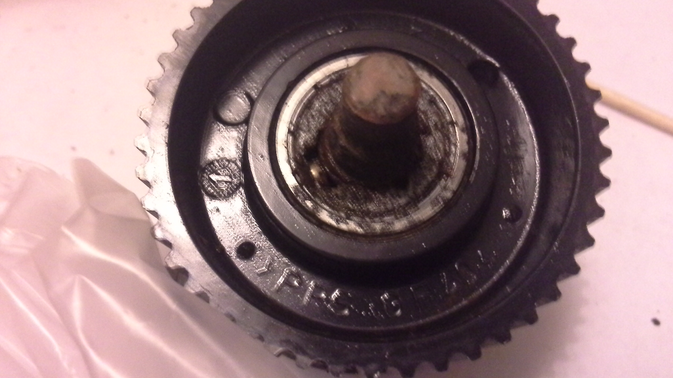

Чёт всё равно не догнал :D Не видал я токарных станков, но с винтом то понятно, крутило бы так чтобы шток по винту ходил вверх вниз, а тут.. Не обратил внимания что там в супорте, но понятно, что вставляется шестигранным штоком в супорт, ну а дальше не понятно как это волнообразное даижение передаётся в толкательное, если нет никакого винта :D Или всё таки должно двигаться не так, как я описал? ))
А заклинило потому как трещинка в корпусе была, её вроде герметиком залепили, на просвет видно было, что имеется щель, мож со временем чутка разошлось, хз..
Всё таки, как крышку эту поддеть с подшипника? Иначе весь разбор не имеет смысла.. Из инстркментов только иголка, мелкие отвёртки и плоски :D

emorozovs писал(а):А заклинило потому как трещинка в корпусе была, её вроде герметиком залепили, на просвет видно было, что имеется щель, мож со временем чутка разошлось, хз..
НУ вот ..те же грабли.. не заливать нужно герметом. А ставить планку из пластика текстолита и наверх ее клеить.. тем самым усилить деформацию корпуса.!
Re: Ремонт моторчика электро ручника (фотоотчет)
Сообщение emorozovs » 03 ноя 2014, 22:23
А можно попотробнее про планку из текстолита? Я тут думал заделать по примеру поста из этой темы
..Крышку посадил на место на герметик, зажал и просушил двое суток. Трещину в корпусе (причину беды) заделал Poxipol, зажал и сушил так же. Место контакта крышки и корпуса облил обычным суперклеем два раза и просушил (Poxipol побоялся, вдруг опять разбирать..
А ёщё вопросик, тут вроде не писали как проверить, если проводочки от акумы кинуть, полярность имеет там значение? Не охота колесо скидывать и фишку на моторчик одевать на домкрате... Ибо потом попрошу мне мотор прикрутить, негде всё это самому мутить..

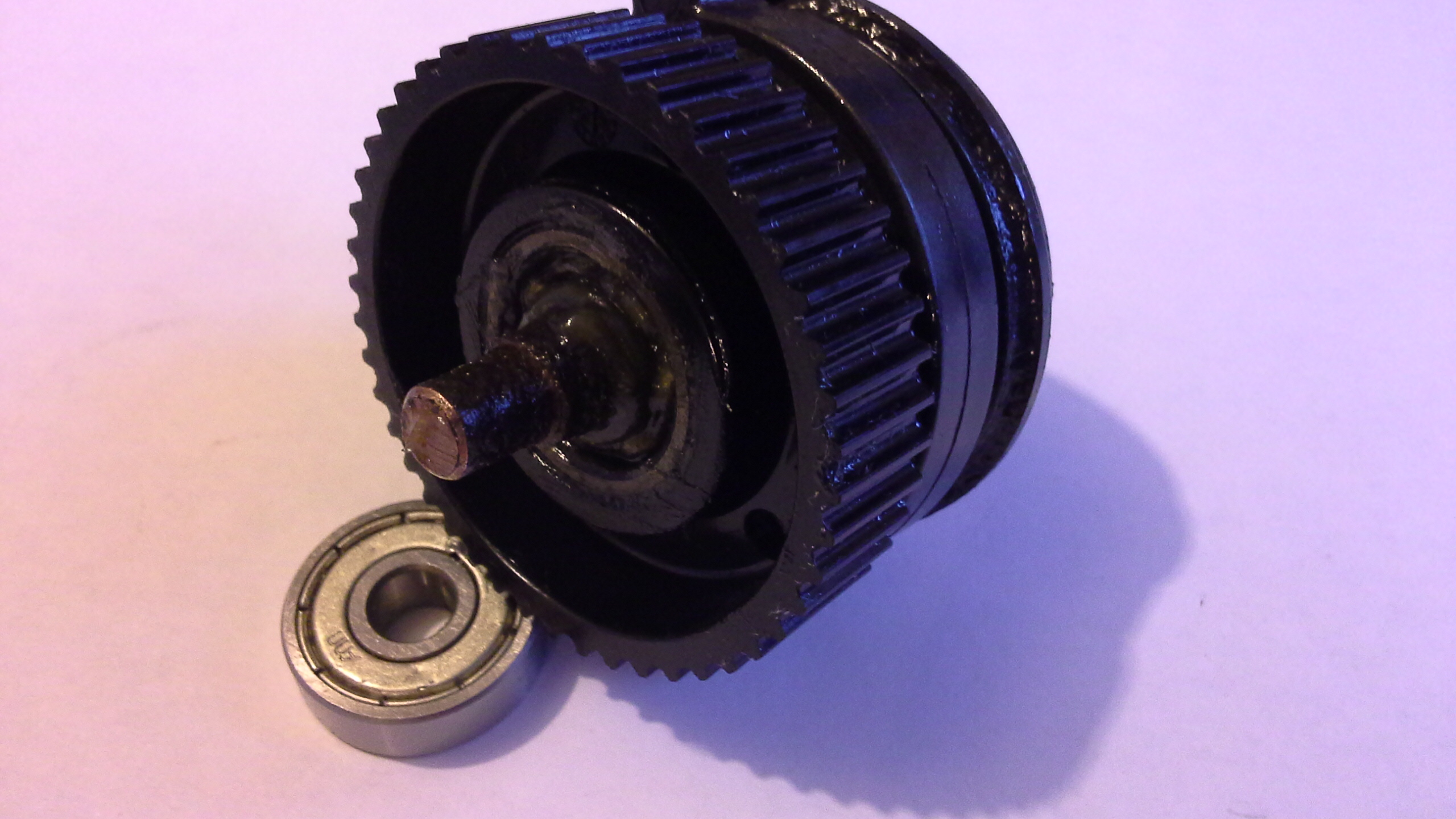

Сообщение dr.xroft » 05 ноя 2014, 20:01
emorozovs писал(а):А ёщё вопросик, тут вроде не писали как проверить, если проводочки от акумы кинуть, полярность имеет там значение? Не охота колесо скидывать и фишку на моторчик одевать на домкрате... Ибо потом попрошу мне мотор прикрутить, негде всё это самому мутить..
писали, имеет, в одном случае закручиваешь в другом раскручиваешь, но не более 10 сек.
В моем случаю причиной заржавления вала и подшипников являлось уплотнительное кольцо, свиду оно нормальное, но влагу пропускало, закисло все вокруг (я думаю московские реагенты), внутри грязи нет, только ржавчина.
Поэтому, при разборке/сборке обязательно уплотнительное кольцо нужно менять, я заказал сразу 2 шт, цена 120-160 руб (4E0 615 137)
Крышечка подшипника проржавела нафиг и крошится, внутри правда шарики поблескивают...
Все что осталось от защитной крышечки
Так как все нормально крутится, сами шарики в порядке, люфт отсутствует, а проржавел только вал, то решено не менять подшипник.
Внутрь набит уничтожитель ржавчины b52 (15 минут) и в керосин на ночь вверх тормашками, затем на пару часов в масло.
А с утра в магазин за подшипником, вернее донером, крышечку буду имплантировать...

Сообщение emorozovs » 06 ноя 2014, 15:18
Спасибо за инфу, заказал тоже колечки на всякий )
Крышечку подшипника снял, фольга прям какая то. Вымачиваю потроха..

Сообщение dr.xroft » 06 ноя 2014, 15:24
Имплонтировать крышечку не удалось, буду ставить как есть...
