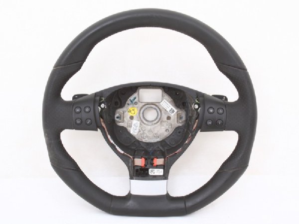

Привет, всем.
Подскажите.
Имею вот такой подрулевой:
.JPG
и вот такой немультируль
Имею возможность приобрести вот такой вот мультирульруль от сороки, без подухи (подуха стреляла в нём)
.JPG
Вопросы:
1. Подойдет ли моя подушка?
2. Какой мне нужен будет шлейф?
3. где находится датчик удара (в руле или ещё где-то)?

Сообщение pashustic » 02 мар 2013, 16:02
pspapp писал(а):1. Подойдет ли моя подушка?
Думаю подойдет :)
pspapp писал(а):2. Какой мне нужен будет шлейф?
Он старого мультика, либо переделать новый! ;)
pspapp писал(а):3. где находится датчик удара (в руле или ещё где-то)?
А это зачем вам? :shock:

2. Я имел ввиду, номер шлейфа от старого мультика какой и реально ли его купить, в ЕТКА нет этого шлейфа отдельно? Потому как этот руль без шлейфа продают.
И забыл спросить, с моим подрулевым будет работать вообще этот руль :)
Re: Снятие, установка руля. Фотоотчет.
Сообщение pashustic » 02 мар 2013, 16:15
pspapp писал(а):2. Я имел ввиду, номер шлейфа от старого мультика какой и реально ли его купить,
Реально у TSI спроси номер я ему давал ;) (по памяти не помню Я)
pspapp писал(а):И забыл спросить, с моим подрулевым будет работать вообще этот руль
Нет!

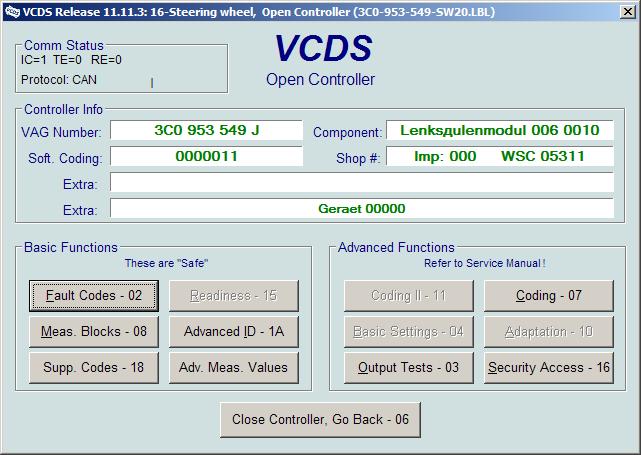

хммм... вот нашел переписку с iridium
год назад мой подрулевой поддерживал старые мультирули :D
viewtopic.php?p=200756#p200756
на два поста выше этот же скриншот
Сообщение pashustic » 02 мар 2013, 19:02
pspapp писал(а):год назад мой подрулевой поддерживал старые мультирули viewtopic.php?p=200756#p200756на два поста выше этот же скриншот
Тогда не знаю..у меня стоял A он такой же как и J!
РУководствуюсь этим
http://wiki.ross-tech.com/wiki/index.php/Steering_Wheel_Control_Module_Versions
