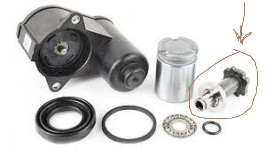

Сообщение valent77 » 08 дек 2014, 21:29
может кто знает номер выделенной детали?

Сообщение dr.xroft » 09 дек 2014, 14:43
внизу две большие прокладки круглых, большая откель?

Сообщение valent77 » 09 дек 2014, 17:12
dr.xroft писал(а):большая откель
Пыльник на суппорт стоит на суппорте и поршне суппорта упирается в колодки. Называется рем комплектом суппорта стоят 400р.
