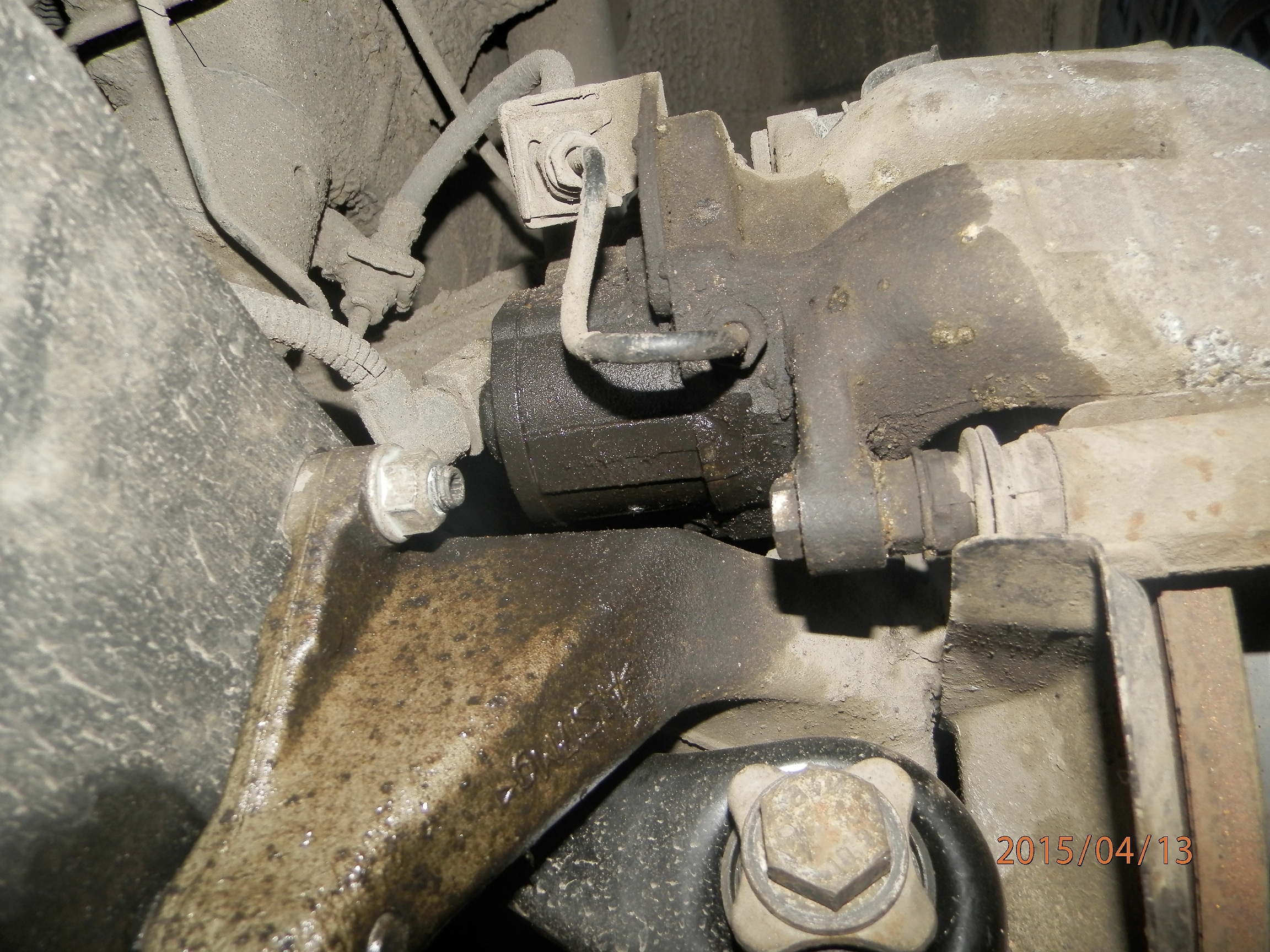

Всем привет ;) вчера снимал с ручника левое колесо отпустило а правое так и осталось зажатым :( , сегодня снял мотор , растормозил колесо чтоб ездить хоть за запчастями :) , зажал мотор в тиски и снял крышку, ну думаю щас будем отмачивать подшипники , но не тут то было, подшипников там нет :lol: а есть много шестеренок точнее их восемь вставлены в корпус которая внутри тоже как большая шестеренка, я так понял это планетарная передача. Трещин на корпусе нет , шестеренки в какахе рыжего цвета, на мотор питание с акума крутит нормально в обе стороны, получается из-за небольной каки в шестернях мотор уходит в аварийный режим?

Ребят , ни одно так другое , заметил что есть небольшая лужится под задним левым колесом , подскажите что менять как, ткните носом
что нужно докупить перед тем как туда лезть ?

Если течка не с трубки,то снимать суппорт,перебирать,есть ремкоплекты.

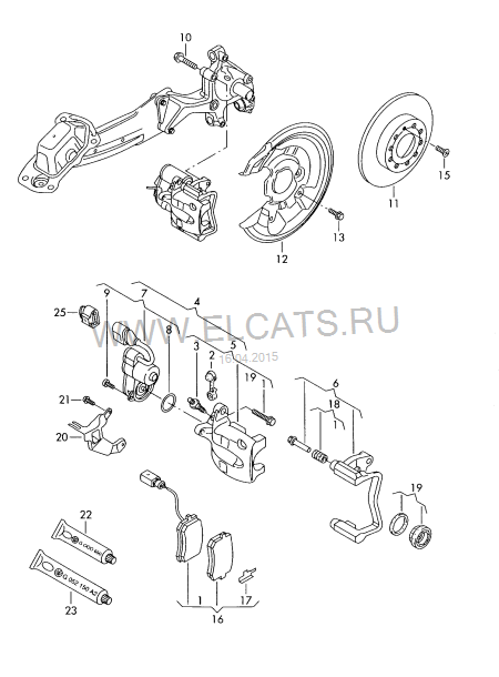

Нет вроде течка не из трубок , покупать позиции 8 и 19 (фото1 ) и всё или ещё что то понадобится ?

Ребят , а что скажите по поводу если подтекает тормозуха со стороны электро мотора , то говорят - замена суппорта, а с другой стороны можно ставить рем комплект ?
